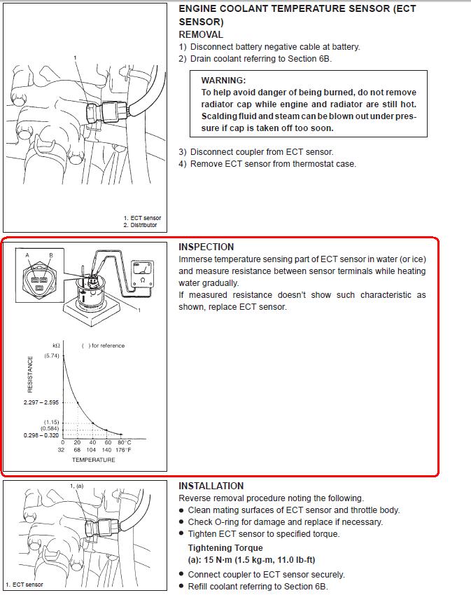

Ну сталкивался и не раз, здесь тоже целый комплекс:Други помогите стал греться двигатель причина не включается мотор радиатора может кто сталкивался помогите
почему обясни если можешьДатчик температуры менять придеться
+1Датчик то один и на прибор и на ЭБУ и на вентилятор.

Штэккер сними с него при включенном зажигании,если вентилятор заработает,значит надо менять датчик,причина только в нем.

Проверил предохранитель - в порядке, реле - в порядке ! Датчик вентилятора это как я понял термовыключатель? Что то я его не могу найти на баленке. Тот датчик температуры, что идет на прибор в салоне я нашел но видимо на вентилятор он никак не завязан.Датчик включения вентилятора глянь (если он там естьна девятке он в радиатор был вкручен.
Спасибо ! А я то думал зачем там три контакта? Значит один общий, другой на прибор в салоне а третий на реле вентилятора.Нашел. Он не в радиаторе вкручен, а в корпусе термостата.
Антифриз вроде в норме судя по меткам на бачке, значит одно из двух или термостат или датчик.Датчик стоит один ,очень похоже на маленький уровень антифриза .
