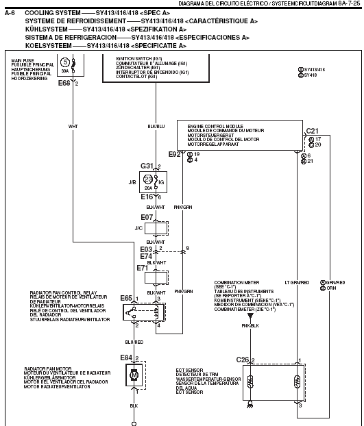

А от какой модели схема в посте 41?
Х
ХулиGAN
Ответ: вентилятор радиатора
Tarz, да считаю правильно, схема от esteem, но вроде и не балено такая же, машина та же самая, нет смысла что либо менять координально

Сдается мне, что ECU у Esteem и Baleno разные. Собственно они разные даже у Baleno разных поколений.
Судя по сервисному мануалу на реле вентилятора должен идти контакт 19 с разъема E92.

Прозвонка контактов показала обрыв провода от ECU к (-) реле включения, обрыв где-то между промежуточным разъемом под рулем и коробкой предохранителей под капотом.
Есть какие-то способы найти место обрыва? В видимой части провод вроде целый, дальше пучок проводов изгибается и уходит под левое крыло. Это видимо есть то самое "проблемное место"?
Крыло тяжело снимать?
Приложил схему подключения вентилятора радиатора для Baleno-3, если кому надо. Разъемы на ECU - 26, 16 и 22 контактов. E92 - это 26-контактный, E74 - промежуточный разъем под рулем.
