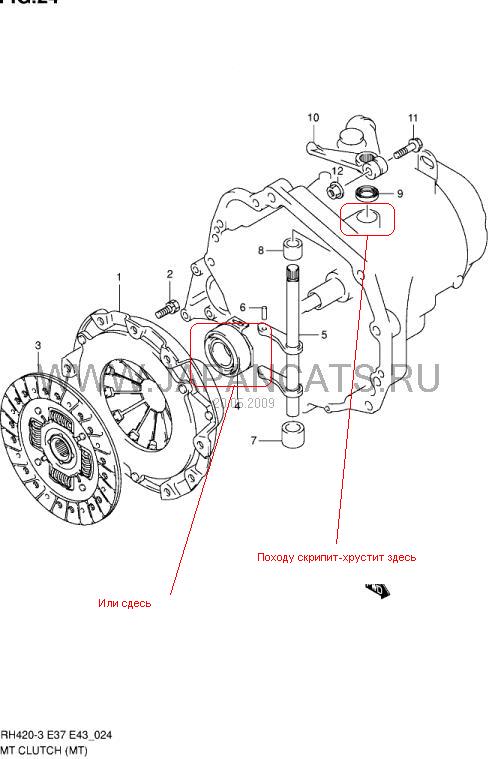

А со стороны педали туда не подлезть? Помоему там резиновый пыльник должен быть, но возможно и нет. Вот схемки:
http://www.japancats.ru/SUZUKI/scheme.aspx?modelid=e1f48fe1-c956-4bb8-897c-9c455173f7c5&pid=B5803A95
http://www.japancats.ru/SUZUKI/scheme.aspx?modelid=e1f48fe1-c956-4bb8-897c-9c455173f7c5&pid=41405001
На втором рисунке смазать стоит шпильку 7, шарообразный наконечник штока 2, которым он упирается в деталь 3. Ну и сам шток 2 возможно скрипит от соприкосновения с резиновой втулкой в перегородке кузова - тоже смазать. WD-ша тут не поможет, т.к. она быстро испаряется. Лучше всего использовать не литол (он зимой сильно густеет), а купить балончик с литиевой смазкой бело-желтого цвета - классная вещь для смазки таких деталей, а так же замков дверных, петель и пр.: она не замерзает и на жаре не растекается. Очень рекомендую. До нее все перепробовал (в частности для дверных замков на Пассате, когда они зимой замерзали) и остановился на ней.
Уверен, что добраться до всех этих смазываемых узлов можно просто, преклонивши колена пред своим железным конем и засунув всою голову под педали

Подлесть то можно, только чтоб туда чего то залить, надо сцепление выжать, а в такой позе не помещаюсь я там. Эх говорила мне мама: "Куда такой большой растеш".:D
Сам шток не скрипит, я его литолом промазал.
Скрипит точно в месте соприкосновения штока с главным цилиндром.
Ба да там же пружина, вот скотина, она-то наверное и хрустит. Ладно, если до вторника сам не разберусь, поеду в Лауру.
