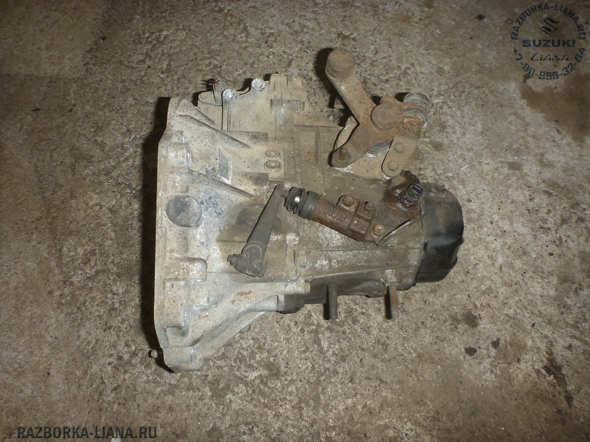

Пробег 82 тыс.Захрустело в месте под номером 9 на миниатюре(шток на коробке)

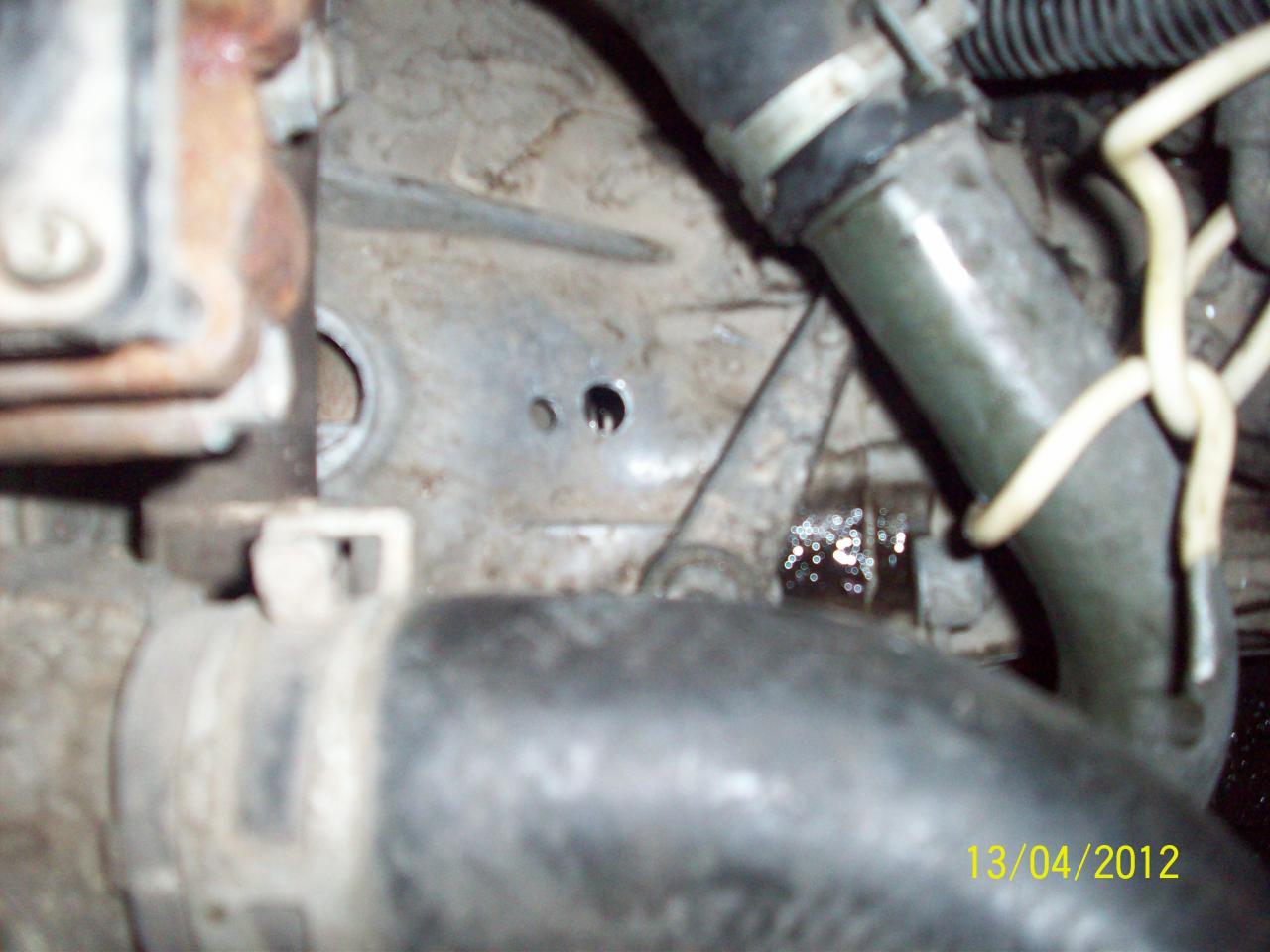

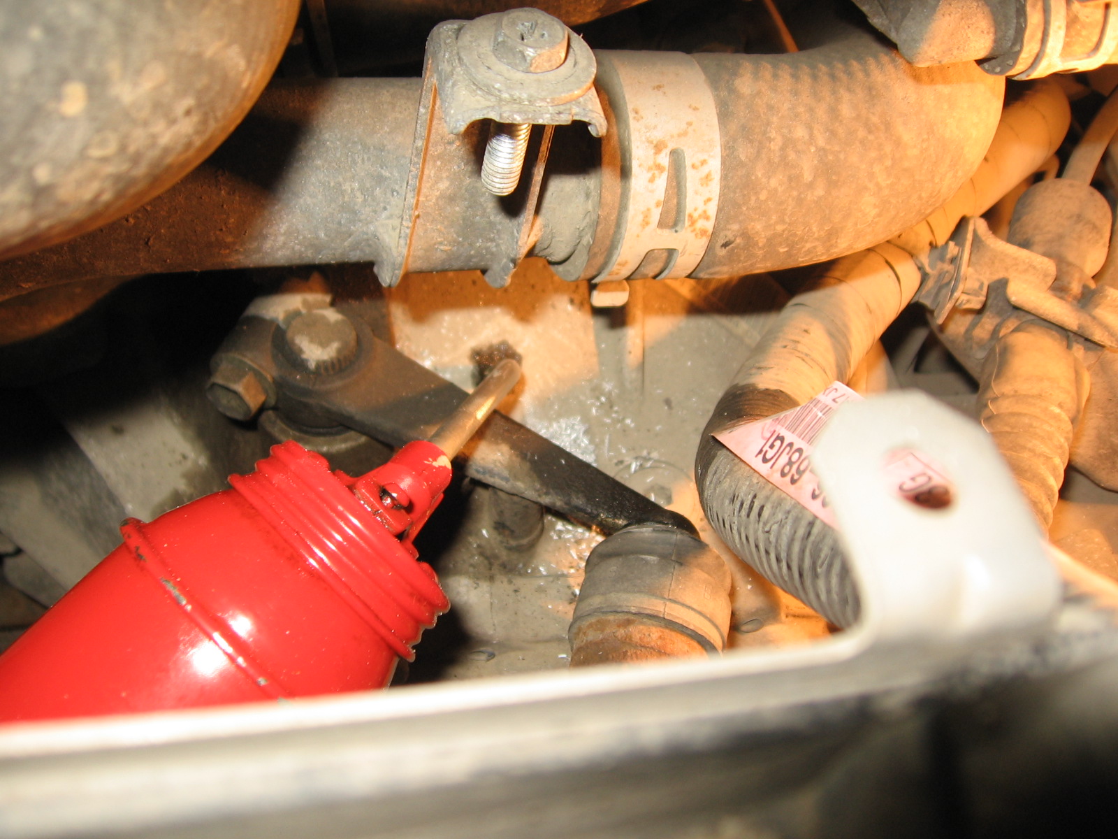

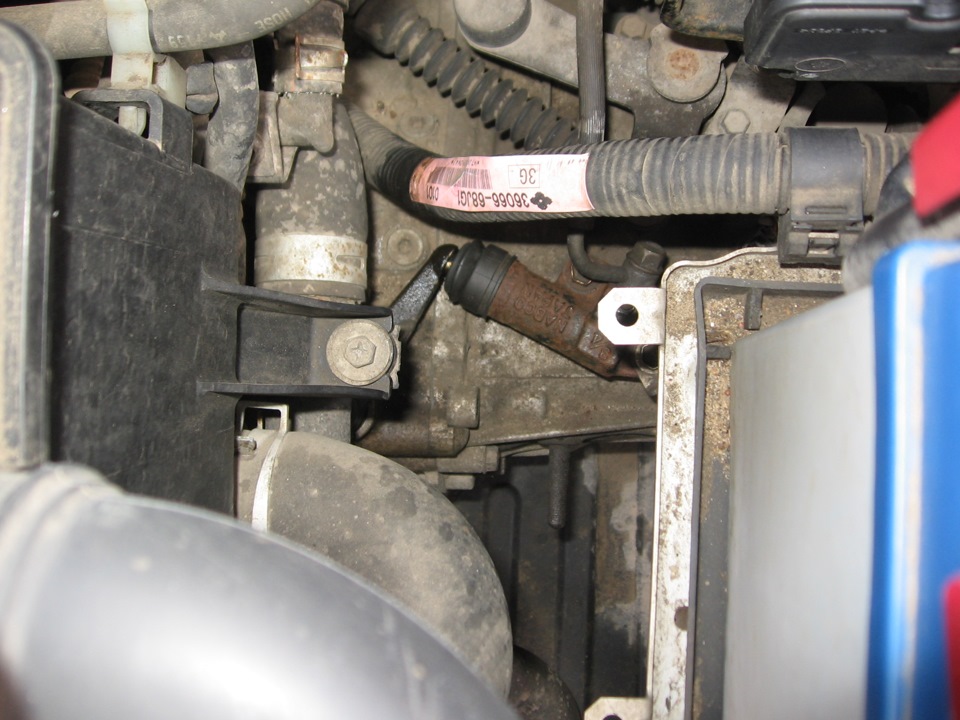

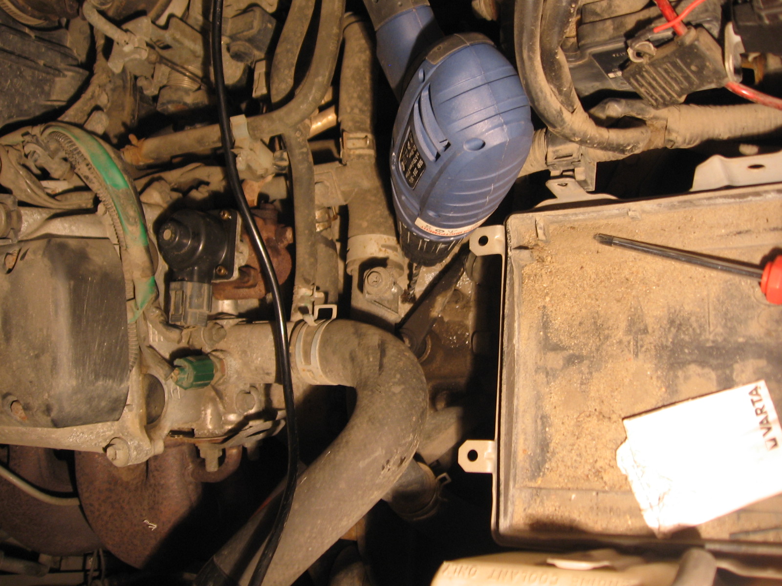

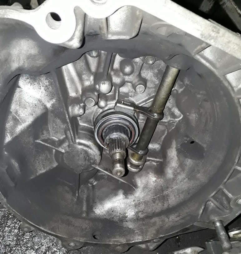

Через восемь месяцев,после промывки и смазки направляющей выжимного, как описано в пост-49, знакомый хруст, и подклинивание сцепления вернулись вновь!!! Решил сделать в колоколе отверствие ,чтоб смазать втулку как следует !! Для этого снял кронштейн крепления нижнего патрубка радиатора и отвел его в сторону и просверлил отверствие , ( на фото ,которое побольше ) Затем вынул шток из рабочего цилиндра сцепления, чтоб отвести выжимной от корзины как можно дальше, и увидел саму направляющую !!! Смазал ее трансмиссионкой при помощи длинной трубки и шприца, Затем подвигал выжимной за рычаг и повторил процедуру!!! Собрал все на свои места и просто обалдел от того , какая легкая стала педаль!! Дырки пока заклеил скотчем, но затем подберу резиновые заглушки!! При работе использовал маленькую лампочку от подсветки приборов , припаянную к двум проводам ,( опускал ее в колокол ) Всем удачи !!!!

Проделал ту же самую операцию. Пришлось сверлить 2 отверстия, т.к. в первый раз не попали. Очистителем не пользовались, сразу через трубку всё облили маслом. Отъездил пару дней - всё замечательно!!!

sav liana, по моему у вас уже сцепление изношено, насколько я могу судить по положению вала вилки сцепления. Так что можно будет смазать при замене.
А сверлить лучше ближе к корзине, чтоб потом отвести назад выжимной и нанести смазку именно на то место где он скользит. Мне помогло сильно, подклинивания нет, но ощущение трения на педали осталось. Видимо нужно смазать еще место контакта вилки с выжимным...

Просверлил, смазал (покапал туда) отработкой полусинтетики,
Старался чтобы на диск не попало...
Педаль стала ходить легче, рывки значительно уменьшились.
Скрип значительно уменьшился, но остался, будем дальше экспериментировать...
Снимать (для сверления) пришлось только аккумулятор!

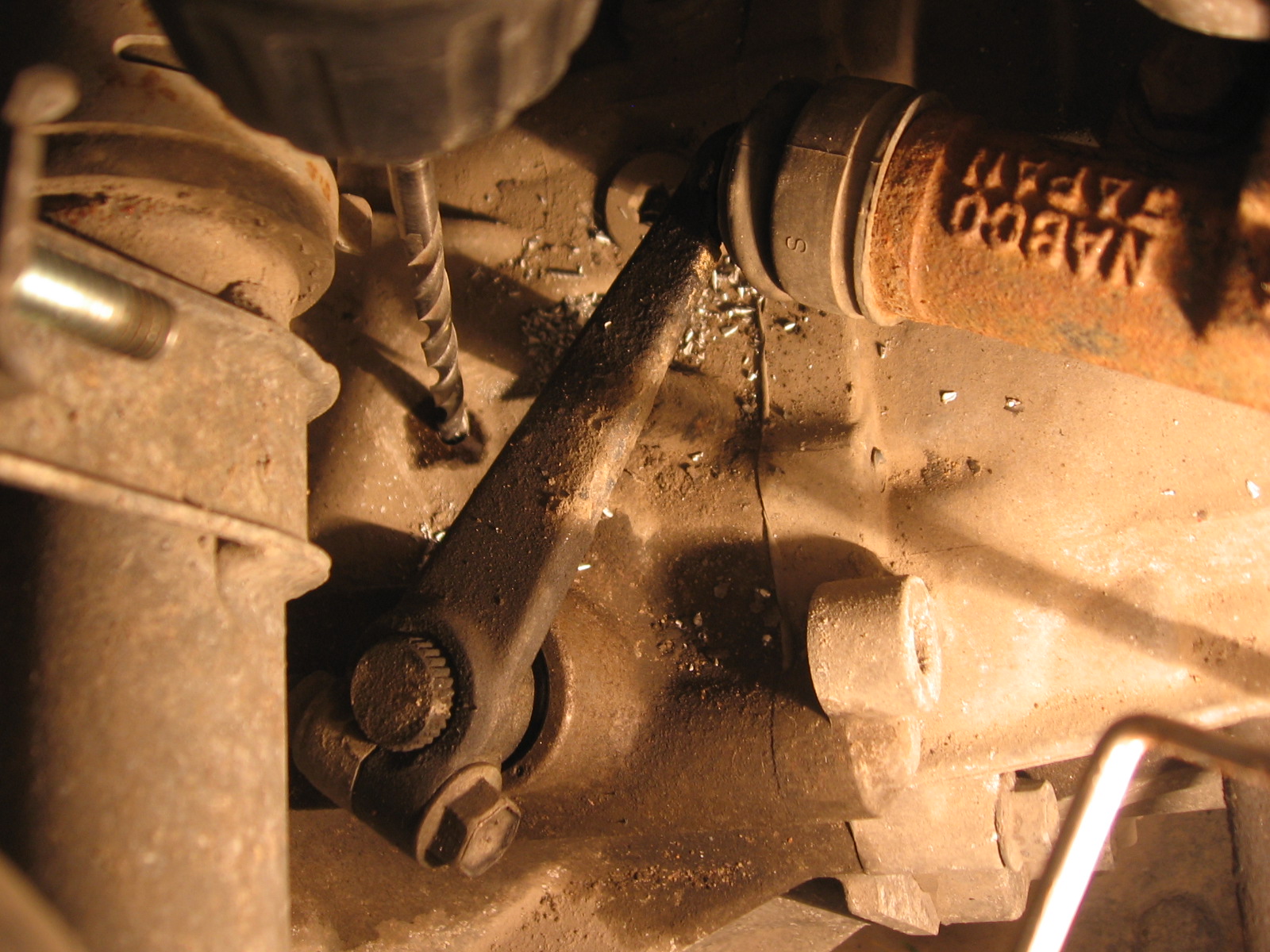

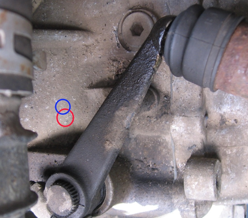

1. Судя по фото в #64 (Sanich72)
https://suzuki-club.ru/threads/26885/page-3#post-586352
Под заглушкой что-то есть... похоже на корзину
2. Туда (к заглушке) труднее капельницей достать

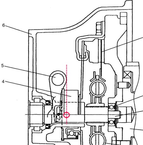

3. Дырка сверлится прямо над выжимным (осью его перемещения).
8,882
5,204
Да, там маховик под заглушкой. Видимо, вы правый, не получится оттуда попасть маслом точно на выжимной
