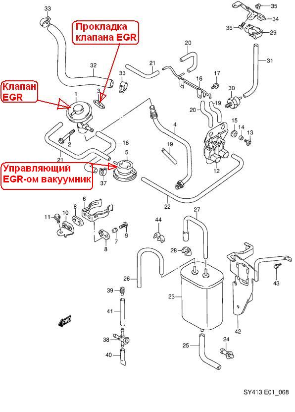

Посмотри вложенную схемку, это похоже твой вариант.
Поз.1 - сам клапан ЕГР
Поз.3 - прокладка ЕГР клапана
Поз.5 - это модуляор вакуума ЕГР, т.е. он управляет клапаном за счет вакуума ( в моем случае управление происходит электрикой с электромагнитным клапаном.
Год для машинки большой, форсунки если не промывал, то стоит это сделать. Если будешь чистить клапан ЕГР ( обычно это делают очистителем для карбюраторов ), то будь внимателен с резиновыми деталюшками ( если они есть, у меня их не было ) им может разъесть и не повреди шток.
Как вариант попробуй заглушить клапан, сделай прокладку клапана из паронита без отверстия для газов - посмотри что получится, но и про чистку форсунок тоже не забудь.
