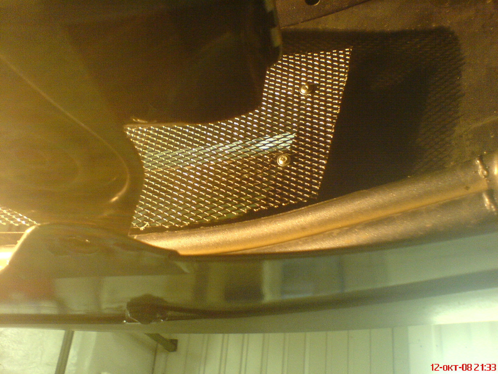

Естественно я все делал на подъемнике :D , но можно конечно и лежа, ток не очень удобно...
Варианты этакада в гаражах или яма... у кого как!

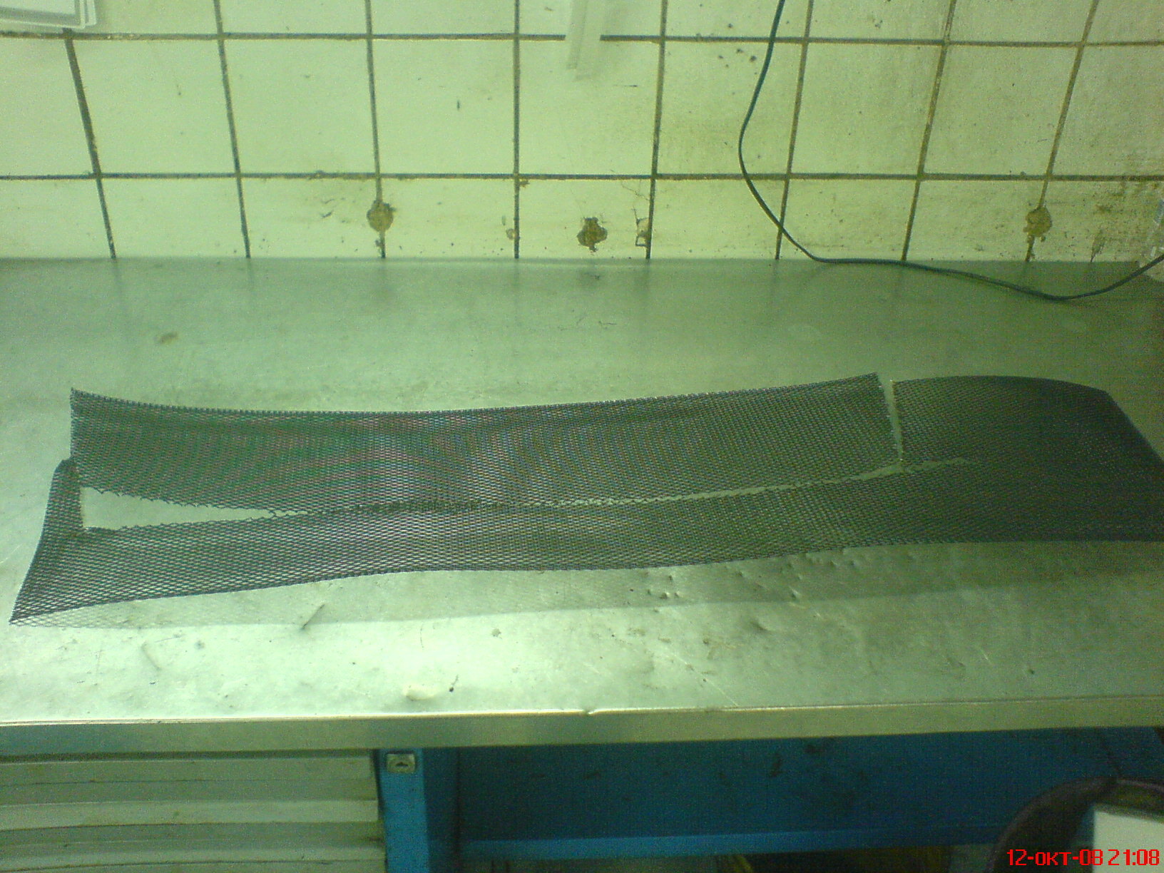

Значит купил я сеточку за 250 р в Южном Порту (мимо проезжал)

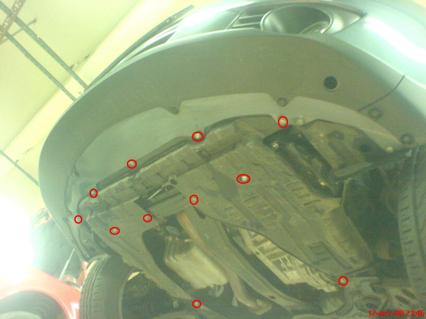

далее примерно я вырезал кусок (он больше, но это мне не мешает)

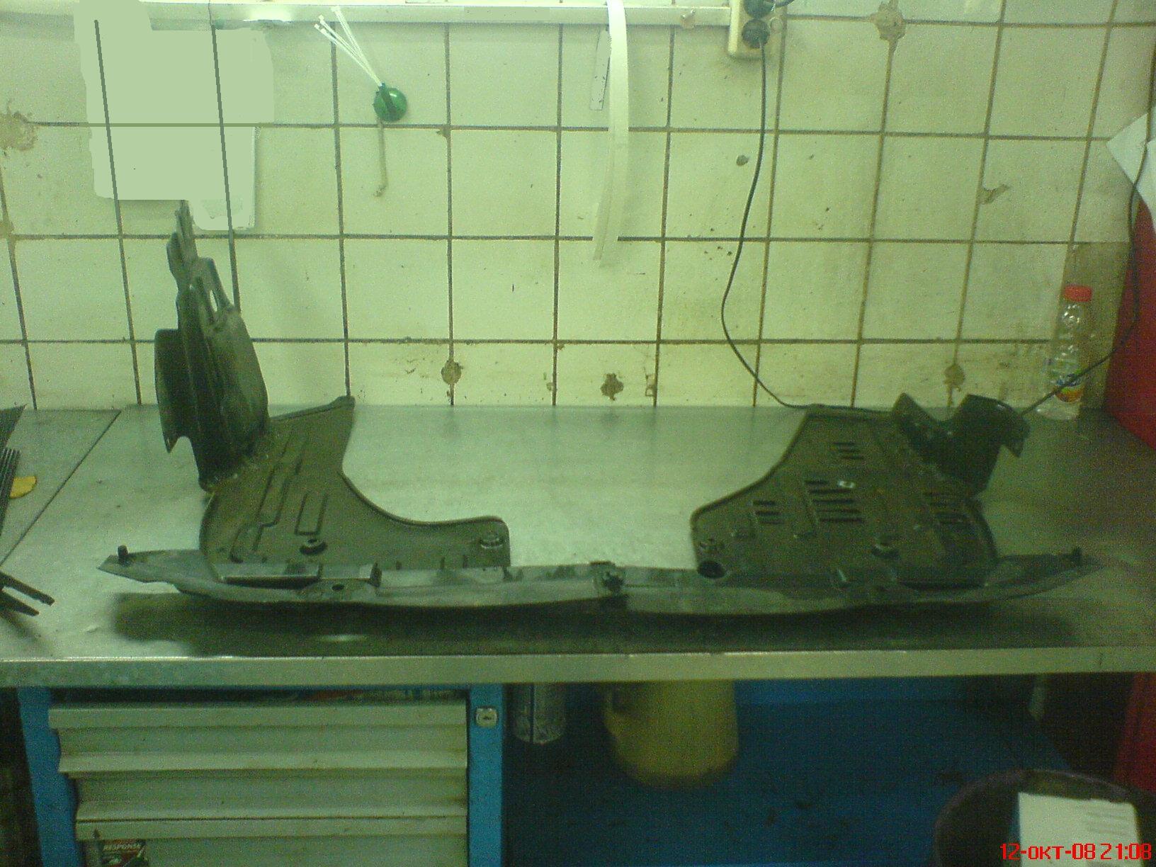

Потом у кого защита надо её снимать у кого нет есть фотка

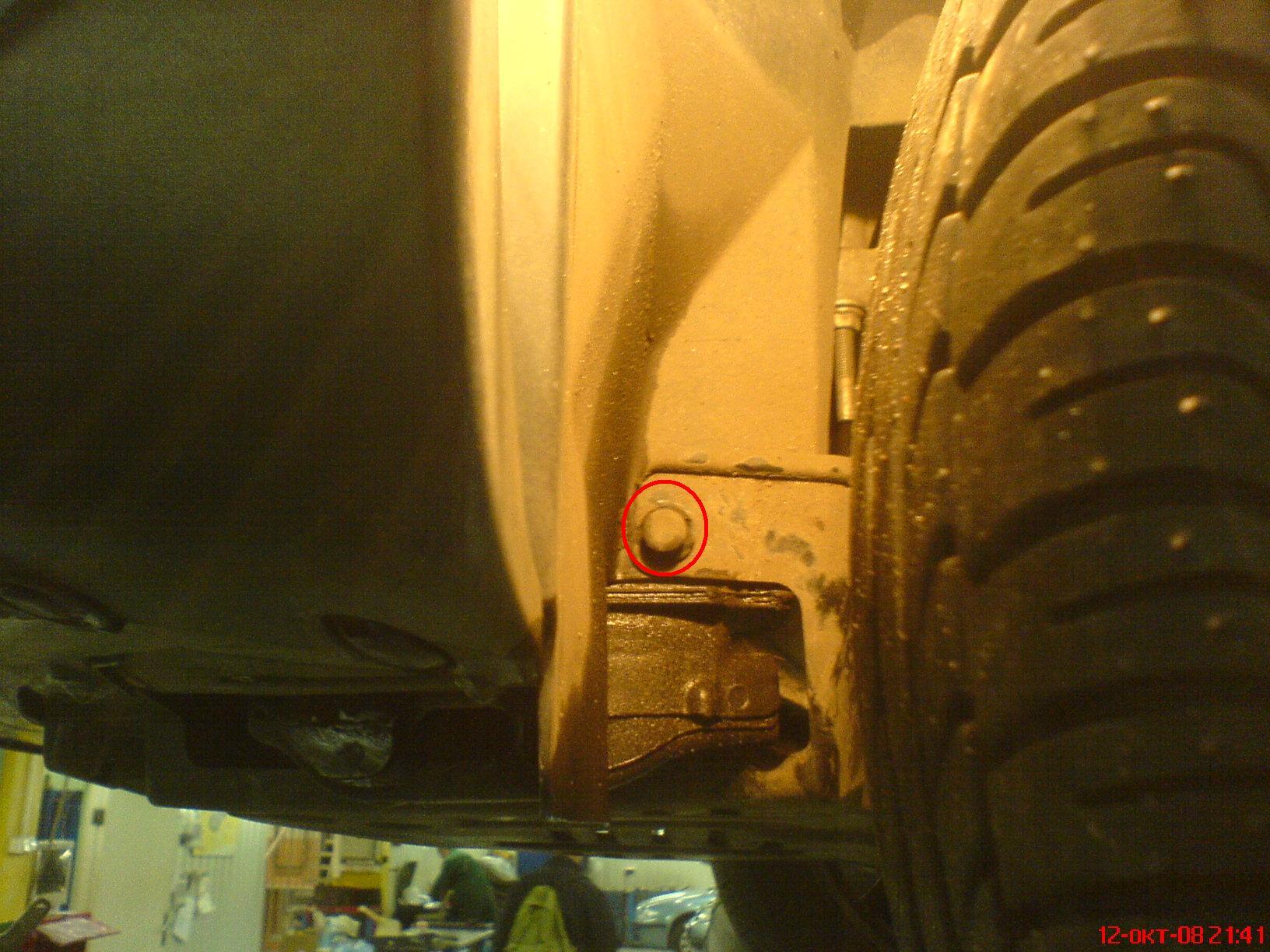

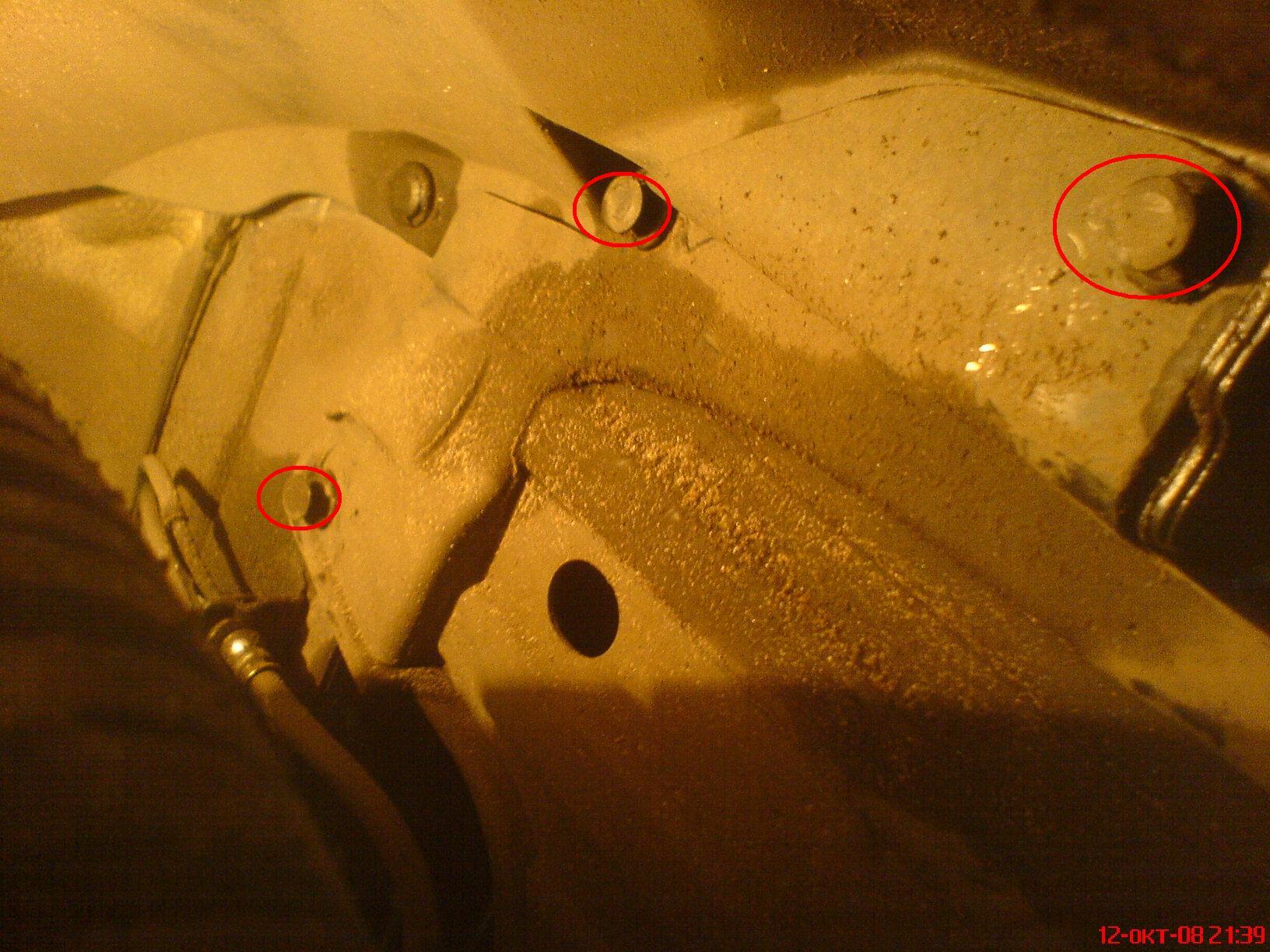

с левой стороны надо снять 1 пистон
с правой 3 пистона
Получается мы сняли вот такую вещь, она состит из 2-х половинок, посередине они между собой цепляются пластмассками, когда будете снимать осторожнее!
у нас получается достаточное место для установки сетки (руки туда пролезают )
закрепляем сетку на саморезы с одной и другой стороны, кстати слева висит датчик его можно на время отстегнуть чтобы не мешал работе
Да! нужна отвертка с короткой ручкой, потому что иначе будет неудобно заворачивать саморезы!
alexey17
24 Март 2008
29
Ответ: Вопрос про защиту радиатора

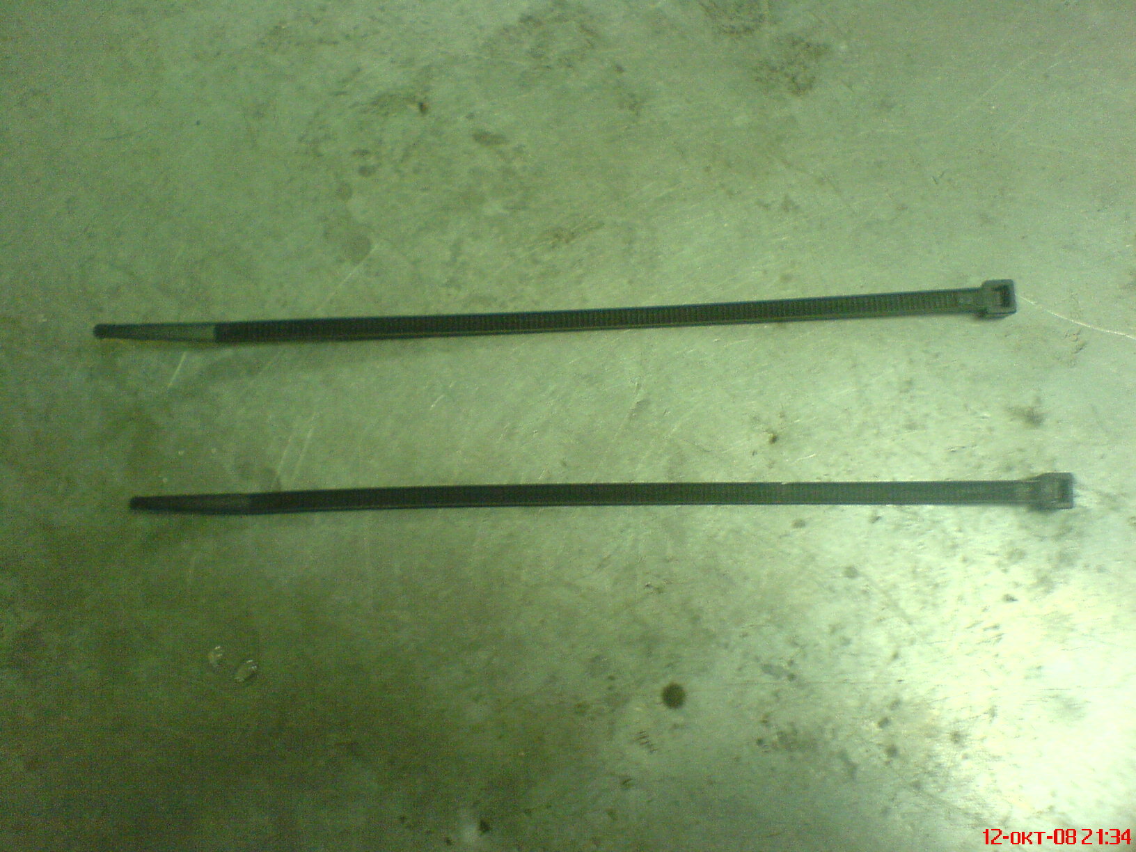

Затем нам нужны пластиковые хомуты (мне хватило 2-х)
Закрепляем сеточку посередине

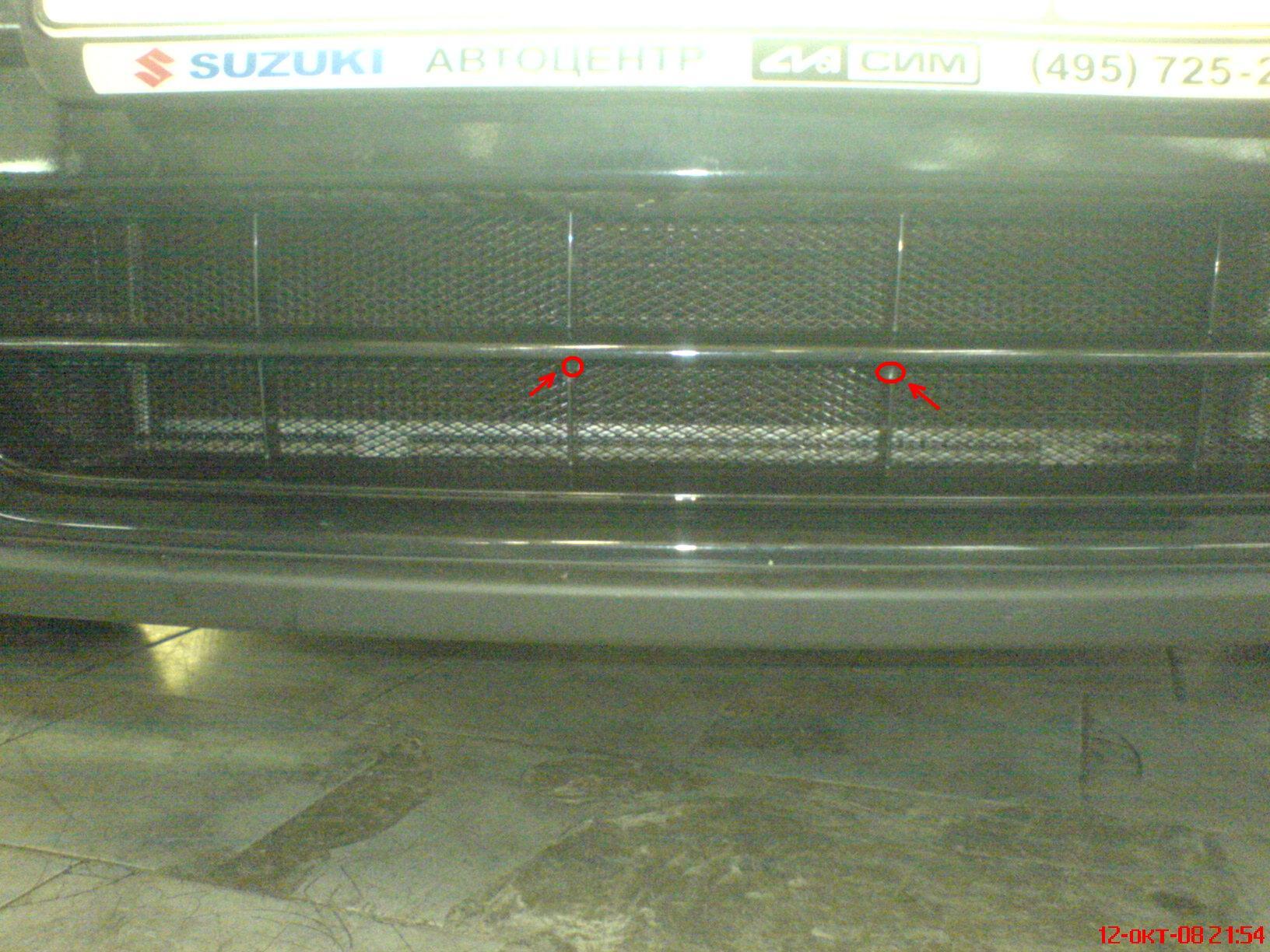

Вот собсно и конечный результат
Мне понадобилось:
Материал- сеточка, хомуты, 4 самореза
Инструмент- ключ\ головка на 10 (у меня защита стояла) на фотках я другу ставил
ножницы по металлу или болгаркой выпилить(для сеточки), отвертка крестовая и обычная (для пистонов)
Реакции: 6 человек
