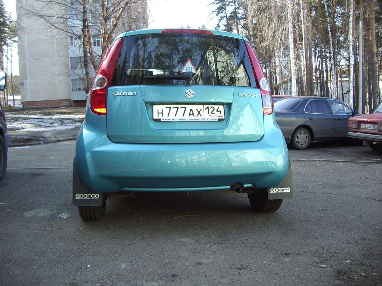

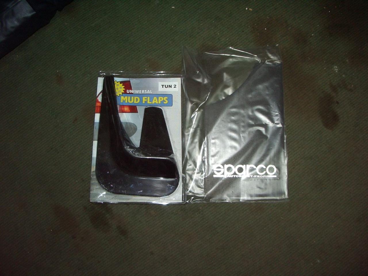

у меня заставили ставить брызговики. Все бы ничего, но заказала сплэшевские, но они не дошли. пришлось ставить что есть. Но в принципе ничего. А вообще ТО прошла без сучка и задоринки, хотя в салоне предупреждали, что могут проблемы быть, т.к. машина не обкатана

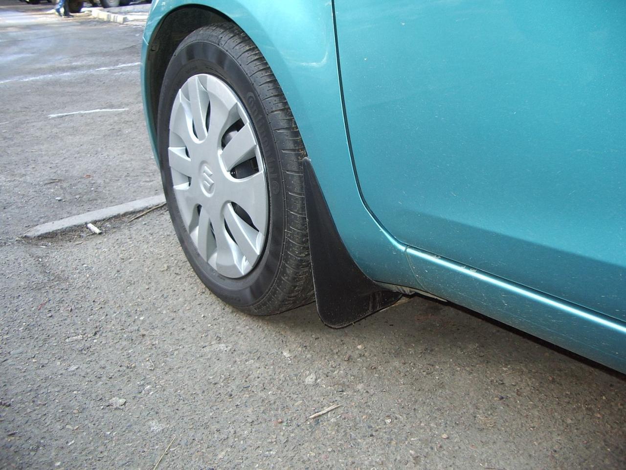

У меня никто и не спрашивал брызговики на ГТО! Как грязь началась поставила вот такие!

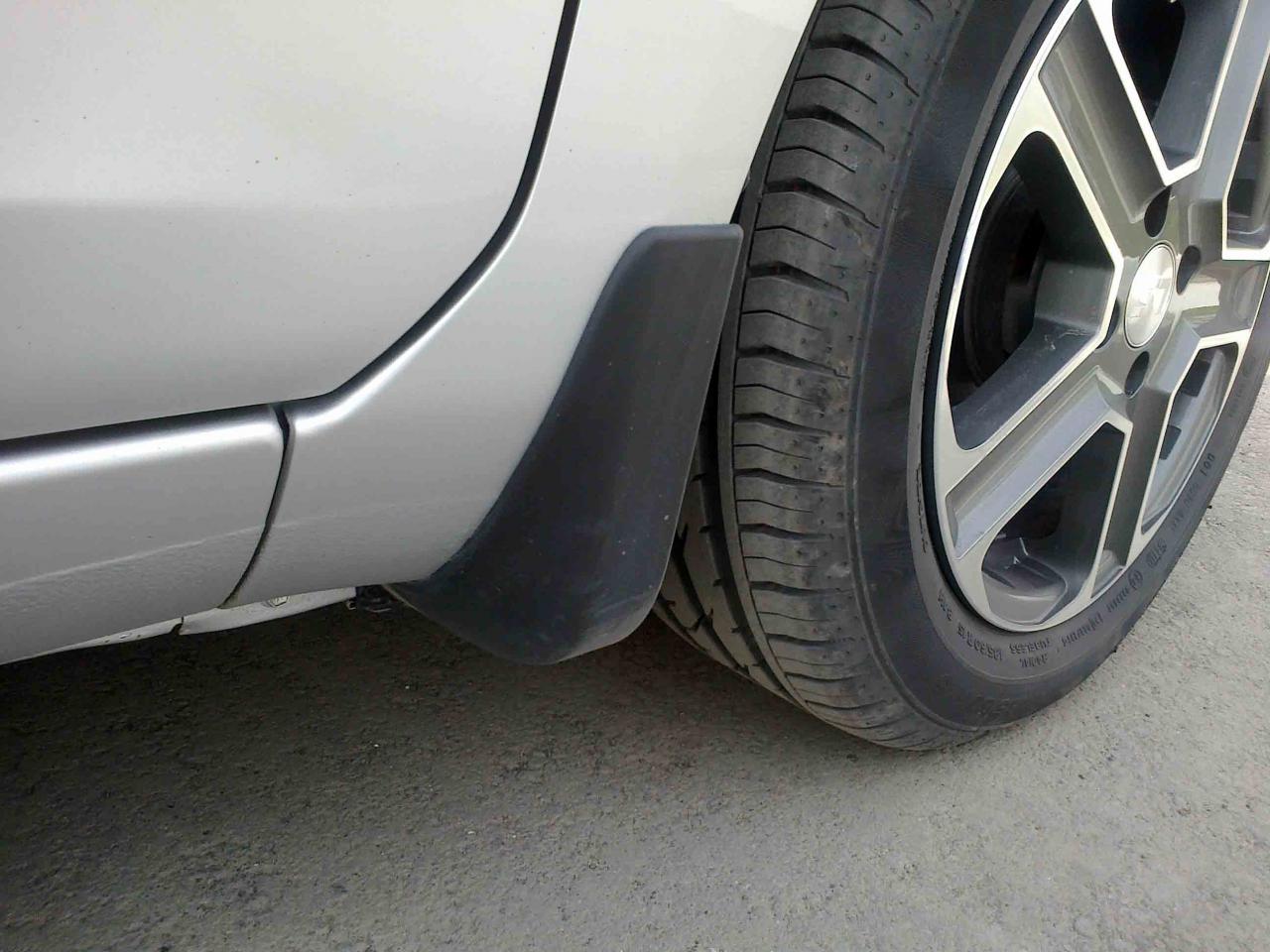

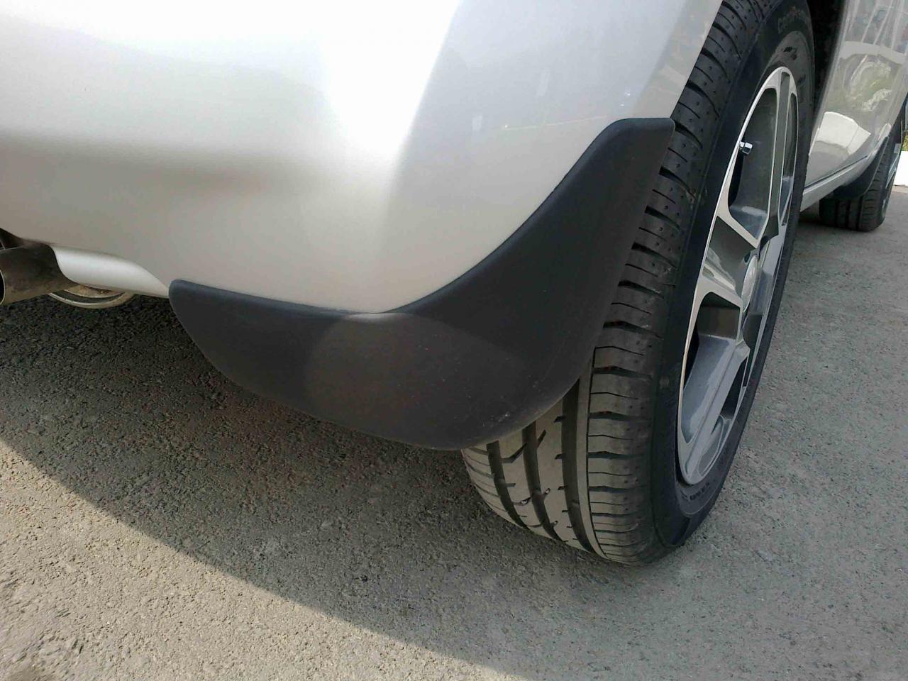

Сегодня ставил такие-же.
Про сами брызговики. Они ОДИНАКОВЫЕ. что передние, что задние. разница в крепеже.
Передние ставятся по инструкции чётко.
Задние - пришлось лишние дырки дырявить. Иначе бы получилось криво.
Сначала в брызговике надо засверлить нижнюю дырку, что ближе к центру - та которая совмещается с нижней вмятинкой под дырку в бампере. Прицепить брызговик на винт с клипсой, а потом остальные сверлить по месту. Фиксирующую скобу тоже приделывать по месту.
