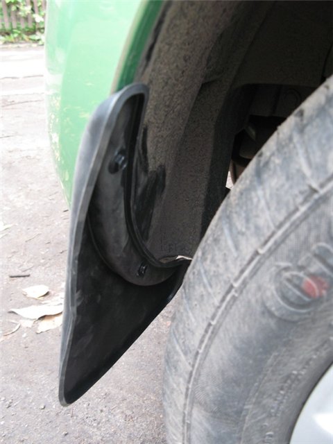

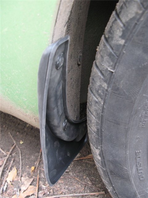

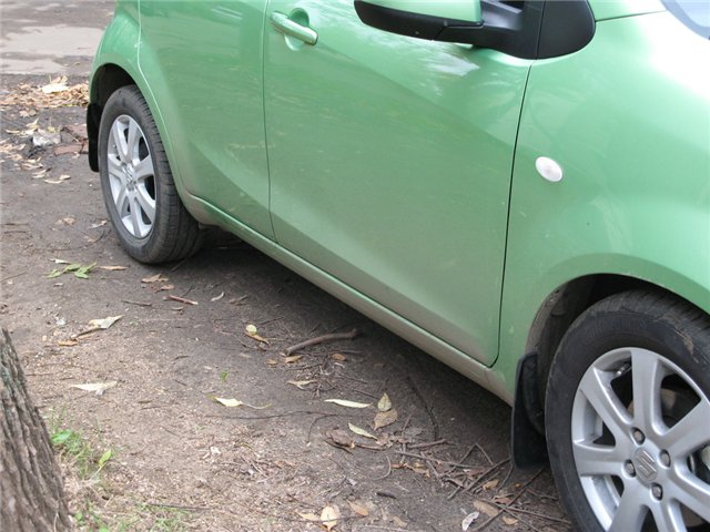

передние идеально подходят, крепятся штатными заглушками, которыми закреплен подкрылок... ставить их 3 минуты... маркировка для отверстий на брызговиках совпали...
задние - маркировки нет, но легко самому подогнать, т.к. есть только один вариант, когда брызговик плотно прилегает к бамперу...
вот фотки
