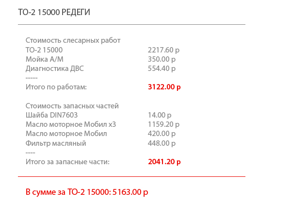

Сегодня прошел то 15000 в Редеги.
По деньгам 5163.20 р, по времени 2 часа 20 минут
Приехал с пробегом 15800 (до 2х тысяч можно спокойно катаца, причем тут спрашивали от покупки или от ТО до ТО, пробег как написано в сервис книге "ОТ ТО до ТО")
Цитирую СЦ книгу: «Превышение пробега между плановыми ТО свыше 2000 км или 2х месяцев не допускается и аннулирует гарантию.»
+ Сказали что потёк сальник правого привода =\ у них к сож. его не было.
Скрин с переченью работ и запчастей в атаче, если кому интересно ссылка на БЖ где полностью написал о прохождении ТО-2 15000
