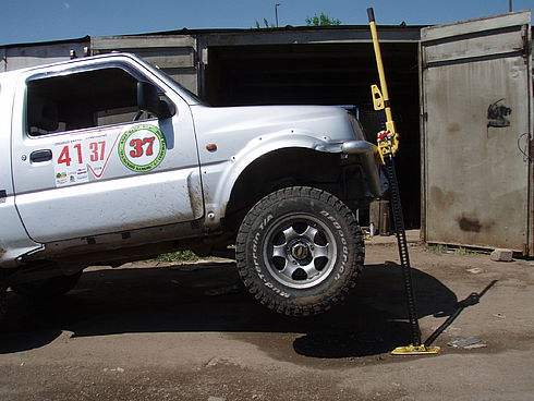

    Хочу взять себе Джека с зацепом на колесо чтоб поспокойней было. Ну и в качестве лебедки может пригодиться еще. Возник вопрос какой размер брать???

    я думаю пофиг какой, у меня 485 (такой подарили :), но наверное можно и короче, шоб в салон влезал поперёк.

    Я бы как раз такой и взял чтоб влезал :thumbsup: Но вот боюсь не маловат ли он будет то за колесо из лужи Джимку поднимать??

    За колесо - самыйэффективный подъем, можно и маленький брать.
    Но использовать его как лебедку - сутки тянуть будешь

    485 ложится попрек салона за сиденьями на подиумы арок. Но надо его при этом в чехле упакованым возить. А то разнесет вам весь пластик нах. По мне - это оптимальный размер для джека. Меньше - даже за колесо не поднимеш толком, больше - уже никак не лезет.

    У меня 605, весит за место запаски, а она в свою очередь на крыше. Ни разу не пожалел о 1,5 метрах спасения.

    Джек 60", полтора метра - неиспользуются сантиметров 20 )

    Ответ: Какой оптимальный размер HI LIFTа для Джимки?
    Машина стоит на стоянке, гаража нет. Особого желания кидать 1,5 метра на крышу при экстремальных покакушках при отсутствии лебедки отпало с первого раза. Запаской (чтоб не зглазить) пользоваться не приходилось уже 2 года (резуну меняю регулярно). Так что же станет с запаской - лежит себе да и лежит. Зато машинка выглядит по боевому, плюс прокольно наблудать за гаишниками на постах при проверке документов (все меряют на сколько можно машину задрать домкратиком). А в глине или глубоком снегу и 20 см иногда не остается, так что работает на все 100. На боевом самураи при лифте сантиметров 15 пробили однажды редуктор моста камешком так, что 30 колесья висели в воздухе как раз в 20 см от земли ( в смысле повисли на булыгане -зима была не видно).

    У нас Джек на соревнования ездит на крыше, не супер, но по-другому пока никак.
    А запаска на крыше - сосем сомнительное удовольствие, даже 29" запаска гораздо тяжелее полутораметрового Джека.
    В идеале Хочется крепление Джека на калитку сзади, если когда-нибудь получится - тогда вот придется сантиметров 20-30 от полутора метров отпилить, что бы сильно над крышей не торчал )

    У меня такой же и там же. Для поездок хватает.

    Тоже 48" и тоже за передними сидениями.

    Так вот - он ложится в ноги задних сидений, за водительским и пассажирским совершенно спокойно. И на арки поперек салона его класть совсем не обязательно 8))))

    А у меня джек 109 см, но он в отличном рабочем состоянии, его не клинит, если не на морозе только что из глины. 1 раз за 4 года почувствовал нехватку длины, но компенсировал все умением работать с этим инструментом. Чтобы длины хватало, нужна надежная опора.

    Я 485 отпилила, чтобы лежал на полу багажника в упор.
    Жалко было этих 20 см, но я часто пассажиров вожу на заднем, и так у нас не сладко, а с хайджеком под ногами совсем каторга будет.
    Еще вожу доску почти по длине багажника как упор. Пока хватало.

    У меня 485. Тяжелый, гад. А если брать 605... В общем смотря для чего брать.
