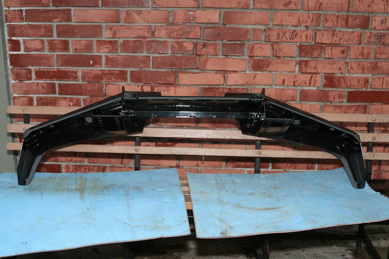

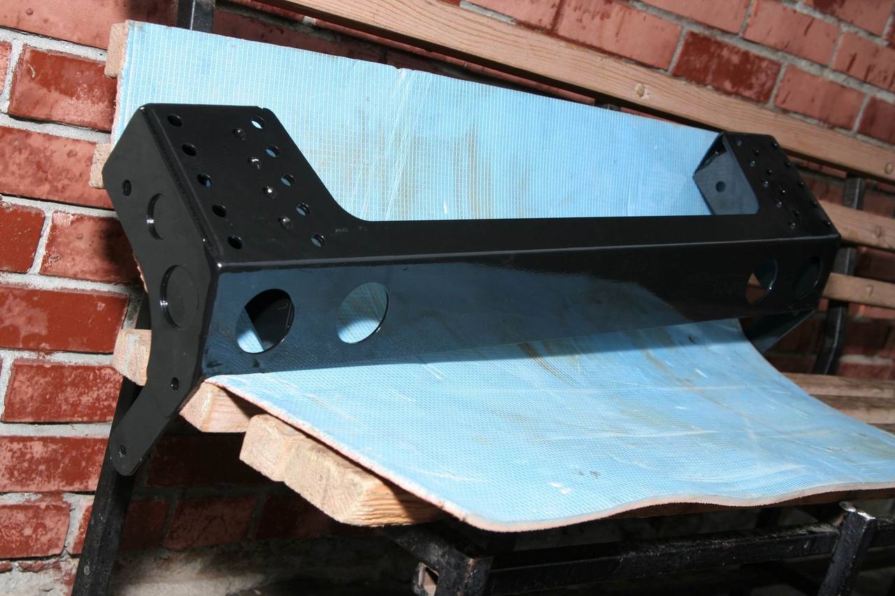

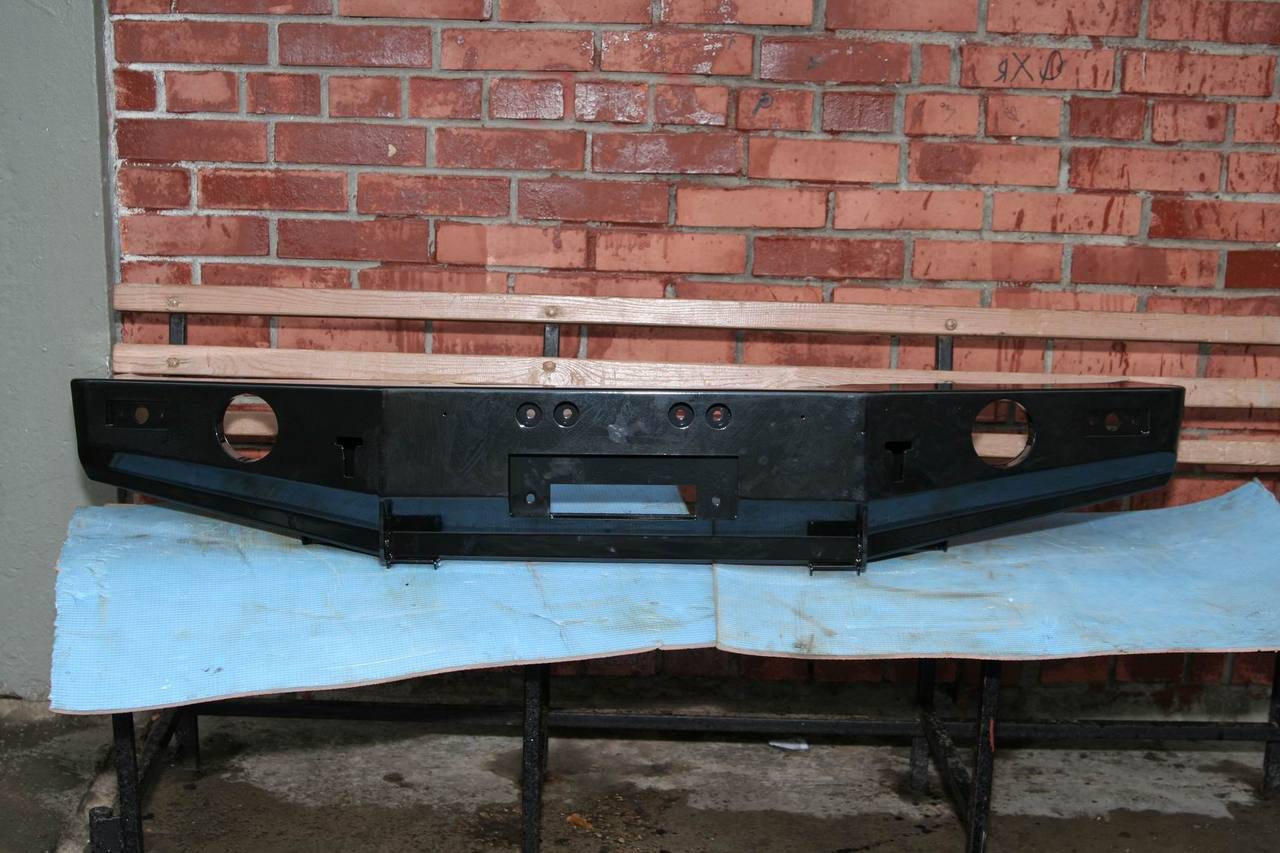

Готов мой новый передний бампер. Вчера видел его живьем и держал в руках.Скоро поставим на машину. По весу получился не тяжелее моего железного. Сам бампер сделан так, что становится как на витару, так и на гранд витару, меняется только подрамник. Предусмотрена возможность установки как маленькой лебодки 6000, так и большой 9000.
Мой старый бампер неспешно ищет своего будущего хозяина. Размер вознагрождения готов обсудить в личке
Погодь, он у тебя что, без усиления мест крепления?
Только на стандартных дырах держится?

держаться будет не на стандартных дырах, а будут ввариваться втулки в раму, если я правильно понимаю. Стандартные крепления слабые и одну точку я уже разворотил

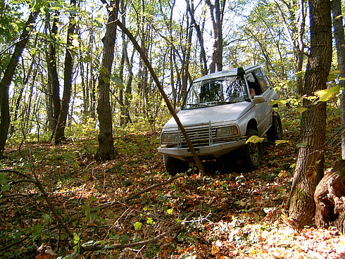

Физкультурник, красивый бампер, а фары в бампере не жалко выбить? Они ж при нормальном рубилове повылетают нафик, а можно еще так вогнать в них палку, что и крыло повредит. Я такие кадры в ОРД видел недавно с бамперсом от АРБ.
Себе такое сделал. Проверенно, валить Баобабы мешает только вес машины. За счет конструкции, поваленные деревья уходят под колеса наискосок, а поднимать можно не только за нижнюю часть, но и за трубу сверху, при встрявании носом в землю, проверенно. Очень удобно!Бампер еще не крашен и не отделан люминью.
Вид сбоку:

Светит гораздо лучше штатной оптики. В эти выходные ездили в Смоленск, глаза утомляются гораздо меньше. Потерять ее не боюсь, потому, что машина не спортивная и специально валить деревья на это машине не буду. И со старым бампером я не делал это без особой необходимости, природу жалко. А для грязи есть самурай, в котором все проще и надежней.
