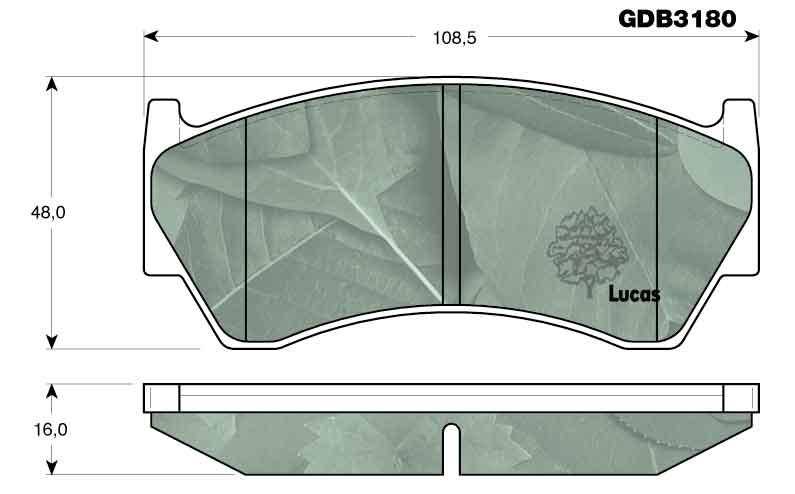

Недавно менял колодки у знакомого в сервисе, так он мне сказал, что это известный трабл, и он сделает как надо :)
В общем, он взял новые колодки и немного подточил их по краям, так что бы при торможении, край колодки был к диски под углом не 90 градусов, а меньше.
Езжу.. свиста нет :)
P.S. колодки не оригинал.

Ответ: скрипят колодки
Я себе ставил Lucas GDB3180.
У них уже ничего спиливать не надо - все уже спилено до нас. :thumbsup:
У меня не было спилено :)
И сервисмен сделал прям как у тебя на картинке! :)
