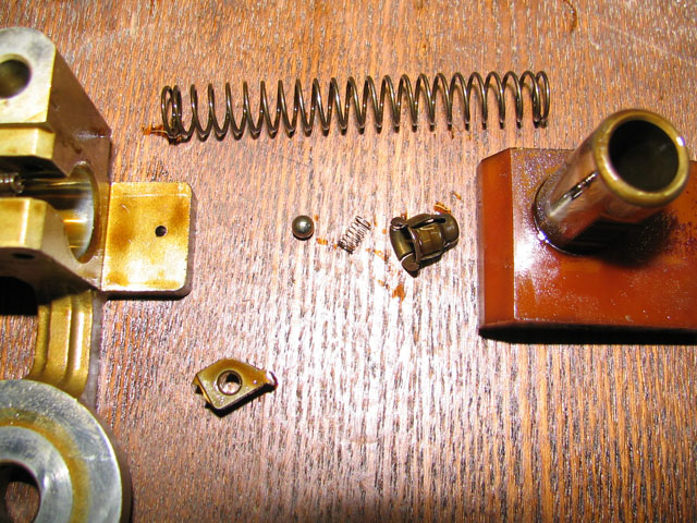

А почему он может не держать масло? Сам шарик грязный? Закакалось его посадочное место?
Его можно разобрать помыть и собрать не сломав?
Да, разбирается просто, я старый разбирал, никакого криминала не нашел. Мне интересно почему именно этот ГН не имеет храповика (не фиксируется). Тут картинка ГН с левой головы, принцип у ник у всех трех одинаковый.
Спасибо! ;)
Я так понял что натяжитель с фиксатором только на левой бошке где залив масла ?
Новые планки натяжителя изначально все имеют паз?
А Успокоители ?

Натяжитель большой цепи тоже с храповиком (фиксатором). Т.е. получается, что натяжитель в правой голове вроде как исключение.
