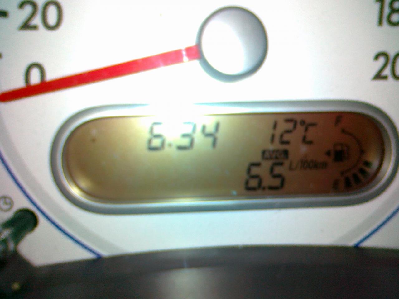

у меня такая ситуация была:
расход при первых сотнях километров-
Первый раз заправили 95м на газпроме полный бак, проехал на нем более 400км, при несложных подсчетах выяснил расход — 10,5 на сотню, что соответствует обкаточной статистике сплешей на форумах..
Снижение расхода топлива (1100-1300 км пробег)
И так, когда одометр показывал 1100км я от чего то решил проверить расход бензина на сотню км и был приятно удивлен, ведь только на прошлой неделе там красовались цифры 11-12л на 100км (прошлый бак был заправлен Aи95 на BP), так вот, на том бензине машина тупила, вяло откликалась на педаль газа (друг на peugeot 308 , заправивший на такой же азс Аи95 ультра, или как там супер-пупер бензин называется?! заметил такое же ухудшение динамики), в общем на Бритиш Петролиум мы больше не заезжаем, было решено остатки 95го разбавить 92м бензином от Лукойла (не реклама), так вот по ощущениям машинка ведет себя очень приемисто и шустро. Расход с адских 12 литров упал до 7.8-7.9л, итог- в России весь бензин непонятного октанового числа, и если выбирать-сомнительный 95й или проверенный хороший 92, выберу второе. Следующий бак заправлю там же на Лукойле 95м. Проведу сравнение и отпишусь здесь. Всем удачи на дорогах!

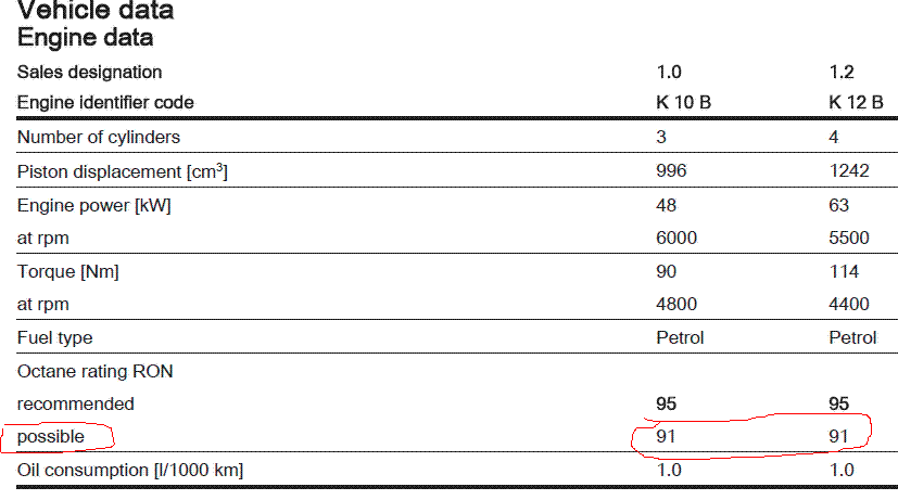

Кстати, для тех, кто владеет не Сплэшом. Ну и для владельцев, понятно, тоже будет интересно.
Официальное руководство пользователя для Воксхолл Агила Б, а это тоже самое, что и Опель Агила Б, и, разумеется, Сузуки Сплэш (Сузуки делает для GM Opel/Vauxhall Сплэш с другими шильдиками), содержит указание на ВОЗМОЖНОСТЬ использования неэтилированного бензина с октановым числом 91 (даже не 92) по методу RON с двигателем K12B и K10B.
Действительно в Руководстве по эксплуатации Agila на 127 странице рекомендованное октановое число бензина 95, а возможное 91.
