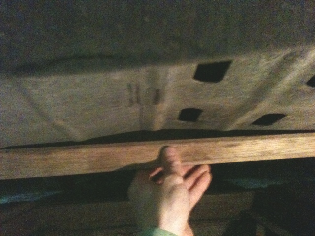

Вот чем закончилась встреча с трубой, лежавшей на дороге:
Защита прогнулась на 3 см. и, практически, лишилась ребра жесткости -

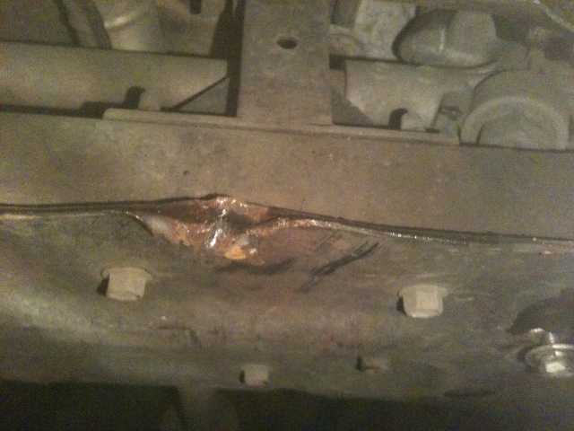

Подрамничек -
У противников защит найдутся аргументы?

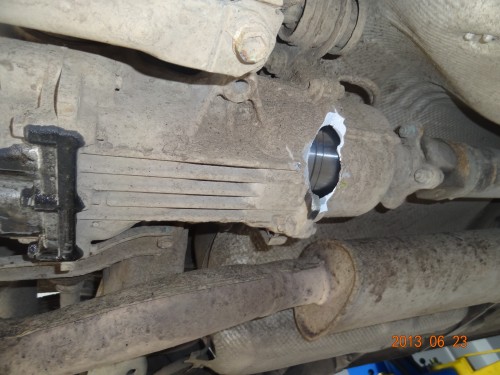

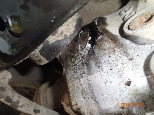

Моя сегодняшняя езда. Нашел трубу в поле:
Редуктор заднего моста под заменуo_O

то то я смотрю и вижу знакомые детальки)))))
на задний редуктор существует защита из металла 3мм, питерцы разрабатывали, тм мотодор

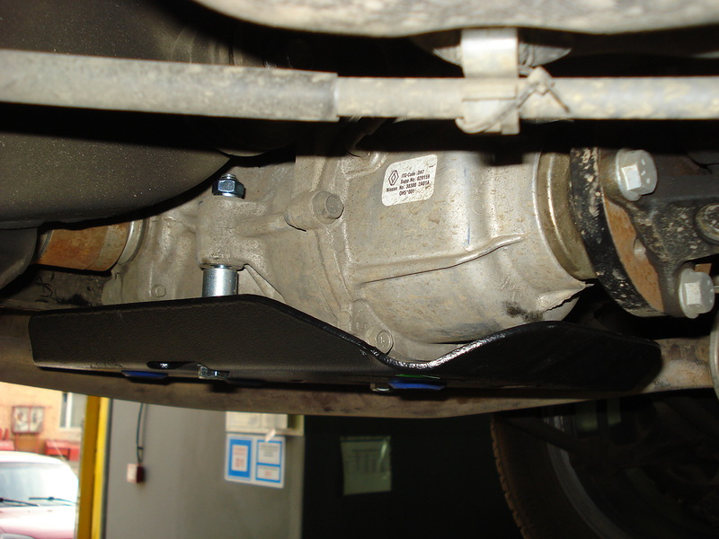

Тут палка в двух концах. Если такой вариант:
То при подобном ударе сломает "уши" редуктора. Да и умудриться, как я, суметь надо:thank_you:
