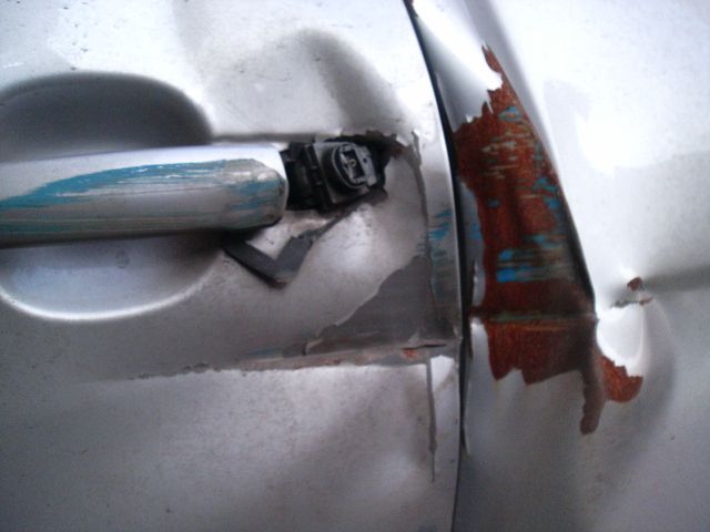

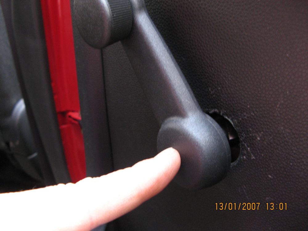

увы, djony, гордиться нечем, изуродовал прокладки (между дверной панелью и ручкой) . не уверен, что буду их заказывать, пусть так ездит, там пара мм зазор всего.
у маленькой "мертвой" отвертки загнул кончик жала, просунул в щель между ручкой и колечком-прокладкой, поддел фиксирующую пружинку "на себя", все. делать это надо с противоположной от ручки стороны, не знаю как объяснить яснее. ручка состоит из цилиндрика, который одевается на ось стеклоподъемника и собственно ручки, которая "растет" из этого цилондра, так вот, надо просовывать "инструмент" между цилиндриком и колечком-прокладкой с противоположной от ручки стороны. это так "легко" описать : первая дверь заняла 1 час, вторая 20 минут.
уроды , японские инженеры, такое ощущение, что это колечко-прокладка одноразовая, в вольве не было одноразовых деталей, там все можно было снять-одеть без уродования. ;(
Привет игнисоводам!Долго искал ответ по ручке стек-ка,думаю на свифте они такие же как и у Вас.Завтра задние двери шумить буду.Спасибо ,Lotusma(у),ИГНАТу.

Здравствуйте уважаемые.
Вот здесь http://www.suzuki-club.ru/index.php?categoryid=50&p2_articleid=37
есть описание по снятию ручки задней двери. Там же фото "приспособы" для
этой операции.
С уважением,
Игнат.
Ссылка выбрасывает на главную страницу.Не найду фото приспособы .
ИГНАТ
15 Январь 2007
899
210
Курск
SUZUKI IGNIS, 2005 года, 1,3 л
SUZUKI GRAND VITARA 2008 года, 2,0 л.
Ответ: Re: Шумоизоляция Игниса

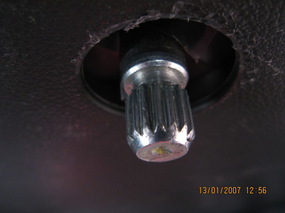

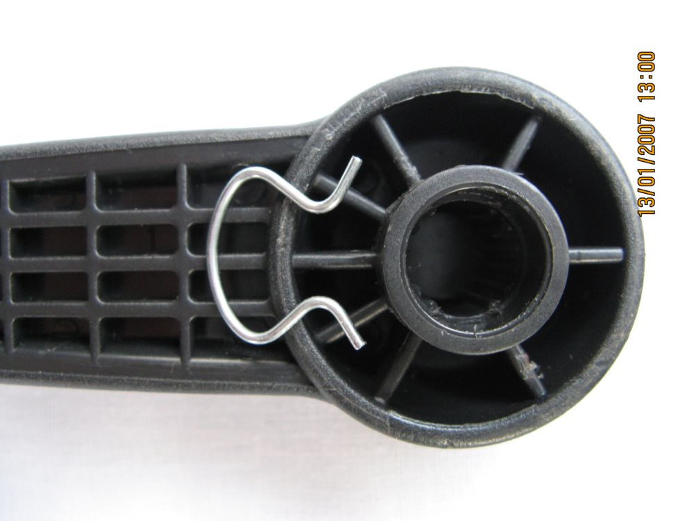

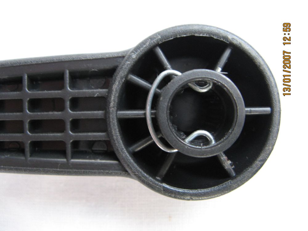

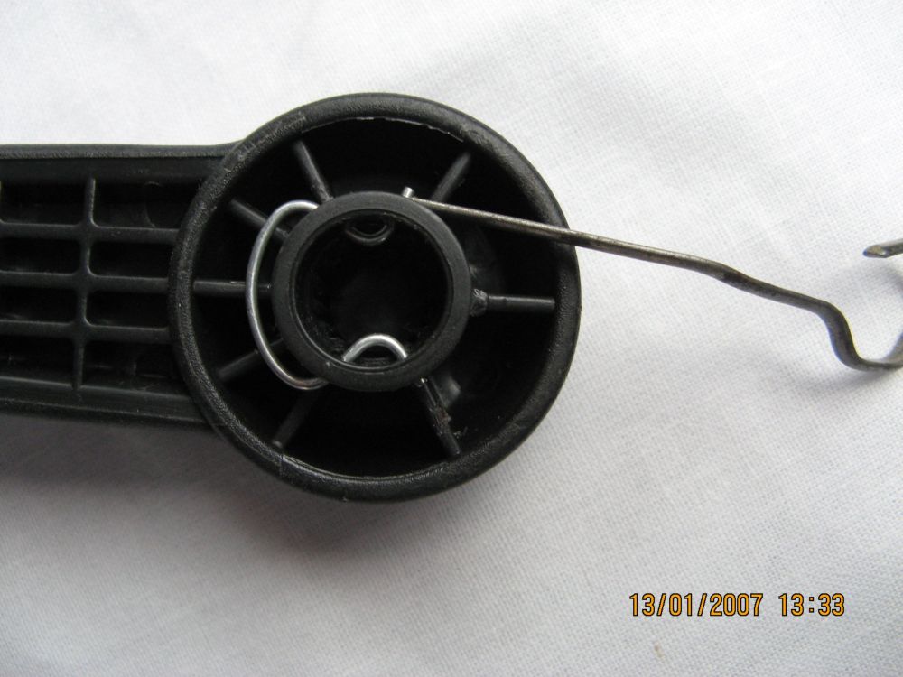

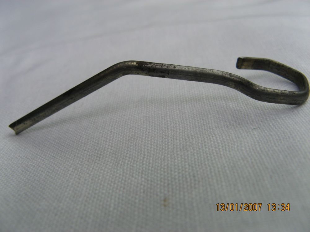

Так выглядит скоба на ручке "в сборе" http://www.suzuki-club.ru/forum/attachment.php?attachmentid=6087&stc=1&d=1207502631
Так скоба должна быть снята с ручки http://www.suzuki-club.ru/forum/attachment.php?attachmentid=6088&stc=1&d=1207502631
Так скоба снимается "приспособой" http://www.suzuki-club.ru/forum/attachment.php?attachmentid=6089&stc=1&d=1207502631
Вид самой "приспособы" http://www.suzuki-club.ru/forum/attachment.php?attachmentid=6090&stc=1&d=1207503013
Так выглядит ось ручки http://www.suzuki-club.ru/forum/attachment.php?attachmentid=6091&stc=1&d=1207503013
Так одевается ручка с установленной скобой на ось http://www.suzuki-club.ru/forum/attachment.php?attachmentid=6092&stc=1&d=1207503013
Удачи!
