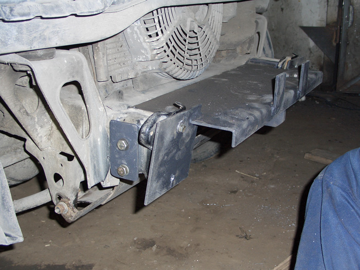

Крепится. С внутренней стороны. Сейчас думаю, как поставить лебедку и не отрезать уши, хотя в варианте с лебедкой того куска бампера не будет. все равно жалко- вдруг потом на место возвращать...
Вот так или у меня заказывать.
