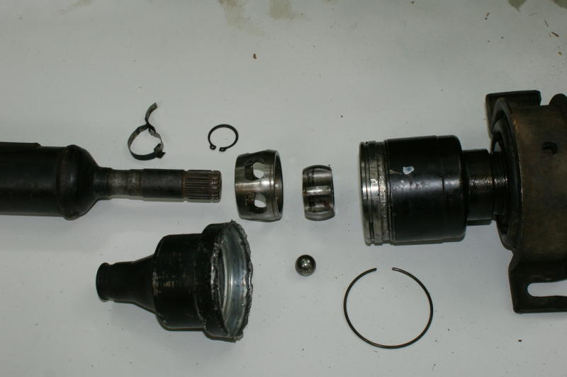

кардан: смена пыльника ШРУС в картинках

Мир Всем! Вот читаю, изучаю, ищу, присматриваю.... Проблема с окаянным пыльником шруса заднего кардана. А Проблема в том, что нет его там совсем у меня, уже как трети день езжу вообще без него. НА конуне поставили мы с Лёхой тот самый "Оковский" пыльник, и при разгоне до 120 км/ч. его в сопровождениии неприятного звука разорвало как "Тузик грелку" То - ли брак какой - то попался, то- ли мы чего то не так сделали, термоусадку не использовали..... Вот езжу, одной рукой руль держу, другой слёзы вытираю ибо понимаю, что так ездить нельзя, а как победить эту проблему пока не могу усвоить...

Хороший вопрос. Сколько раз снимал для замены подшипника, никогда не обращал внимания. Всегда сразу (пока шарики не выпали из сеператора) заворачиваю в полиэтиленовый пакет и в сторону.

У меня та же беда: При разгоне появился треск под днищем. Был на трёх станциях техобслуживания. В конце концов задефектовали дословно:
- "заменить передний ШРУС заднего кардана";
- "ШРУС кардана";
- "о-ё...Сузуки, однако, она и в Африке другая Сузуки..."
Подробнее: http://www.suzuki-club.ru/forum/showthread.php?p=628340#post628340
Сегодня один умелец от разговоров перешёл к делу: открутил ШРУС от корпуса и заглянул внутрь. Пыльник целый, а вот смазка негодная. Даже говорит: есть следы ржавчины: откуда? Пыльник целый. Промыл ШРУС, наложил смазку, предварительно спросив меня: "Смазку как внутри, или как снаружи?". Я, не долго думая, ответил: "Как себе!" Времязатраты = 1 час, стоимость 1 100 рублей.
Сел, поехал: пока постороннего звука нет. Актуальный вопрос: надолго ли? Стоит ли искать ШРУС?
Правда не уверен, что дефект не вернётся. Причина ржавчины? Надо заехать будет проверить - не пропускает ли пыльник?
