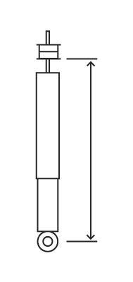

    намерял следующие параметры:
    передний амортизатор оригинал KYB 41600-81A00 - разжатый 415, сжатый 265, ход 150
    задний амортизатор оргинал Tokico 41700-81A00 - разжатый 455, сжатый 302, ход 153
    передний амортизатор KYB 553158 Gas-A-Just (задний от Эскудо-витары) - разжатый 455, сжатый 293, ход 162
    выводы - эта каяба 553158 про которую столько на форуме писано (как я понимаю ее никто в руках то и не держал) подходит для проставок 46мм и не больше.
