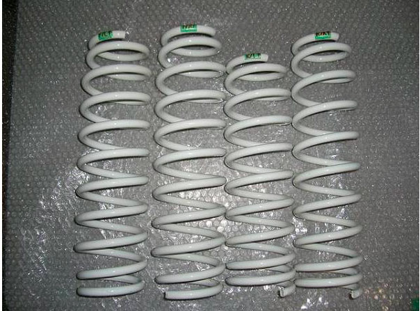

РЭМ все уже на десять раз перечитано и понято - мне лично проще чем большинству тк я могу себе позволить джима висящего на подставках в течении пары недель и спокойно подбираю вариант под мои пружины никуда не торопясь, у многих к сожалению джим единственная машина и они не могут себе позволить такой роскоши.
PS Размер пружин у меня спереди 415 сзади 370 примерно )

Сегодня руки наконец дошли вместе с ногами до установки пружин и замеров
Вообщем на пустой машине +10см к штатным, на гружоной замерю завтра тк чет в лом было 200 кг в машину по новой грузить, но думаю лифт таким и останется тк на родных пружинах без стоек машина игриво так колыхалась при любом движении, а на этих стоит как истукан будды )))
PS Кстати интересные пружинки - заходят внатяг на нижние чашки и чет мне подсказывает что хрен их еще снимеш с чашек, эффекта пузатовти нет впринципе - стоят абсолютно ровно даже на неправленных чашках и касторе вот и думайте надо оно вам перибирать говнопружины от таза или получить столько счастья за чирик деревянных )

собственно это мои и есть
http://injapan.ru/auction/w38137380.html
по производителю хз - надо будет в коробке тчательно пошарица - вроде была бумажка на японском.
главное параметры (правда я намерил что пружины чуток поболе):
F правый 2.19kg/mm 400mm 10.3
F левый 2.20kg/mm 390mm 10.3
R правый 2.20kg/mm 394mm 10
R левый 2.21kg/mm 350mm 10

фига себе, задние отличаются аж на 3,5 см!! Зад машины ровно при этом стоит?
И кстати, пружины-то БУшные.

Пипец ясно как они добиваются жесткости пружин при таком размере, толщине прутка, и количестве витков...
Одно могу сказать жесткая табуретка будет.
ну насчет витков-то наоборот: чем больше, тем мягче
Ответ: Выбор пружин и аммо для лифта на 4"
Ну у тазовских пружин витков раза в 2 больше.

__________ну 12 тазовых против 10 японских... Металл у них там хитрый однозначно. Прикинь толщина прутка 10 мм витков 10 шт, а высота 400 мм. А лифт 10см. За счет чего... правильно за счет жесткости металла прутка. Хитрые сплавы....
