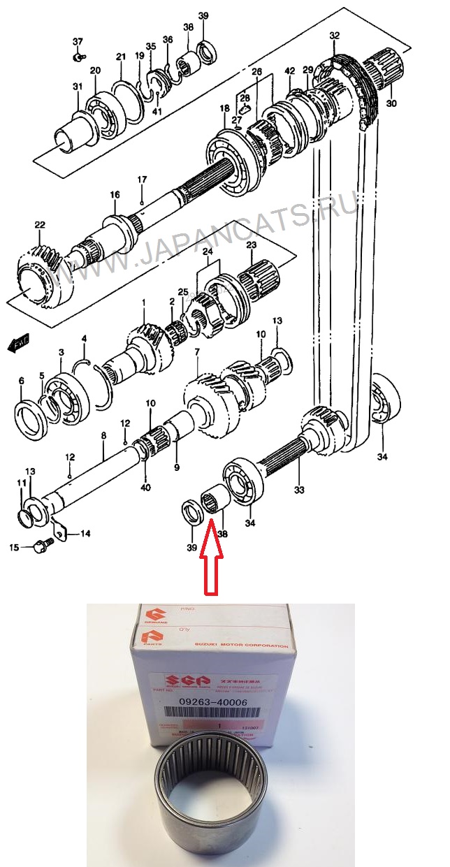

Подняли на подъёмнике звук шёл от подшипника переднего кардана,предполагаю что шум от игольчитого подшипника он выходит из строя если не пользоваться долго ПП.
Поэтому подумал на игольчатый подшипник вала
