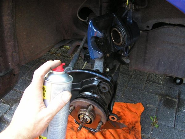

Попробуйте сделать так
Вот этим, или подобным средством
А вот так лучше не делать)))Бесполезно и опасно)))!!!
