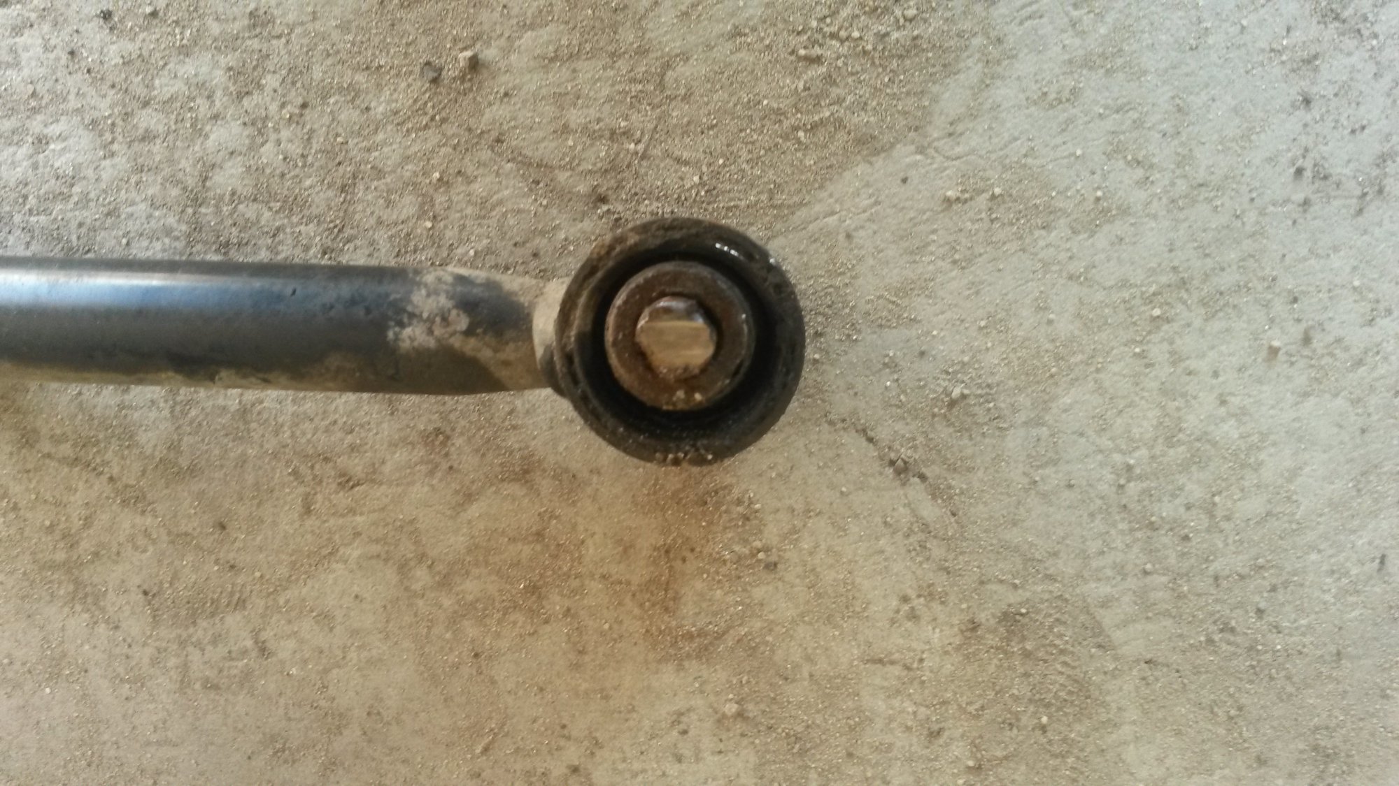

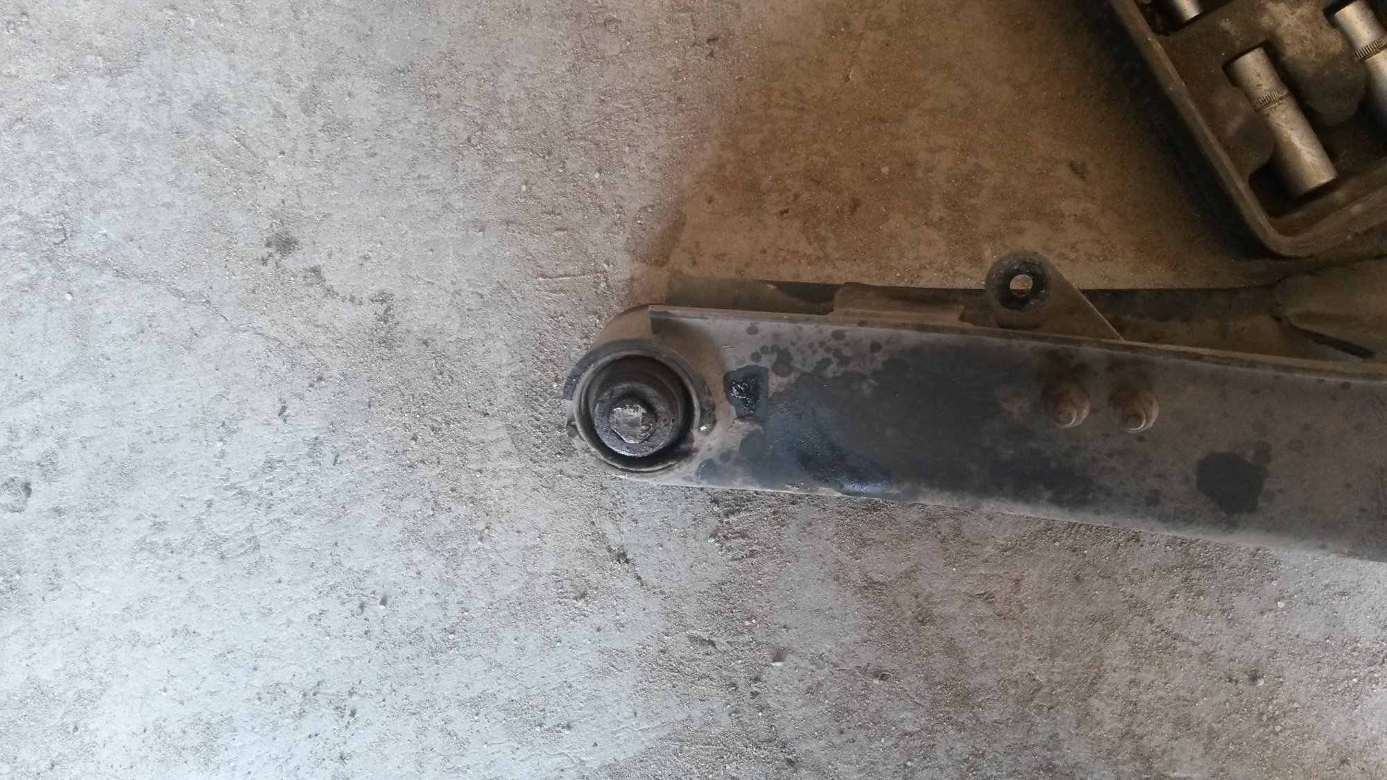

Только вчера поменяли закисшие болты вместе с сайлентами. Процедура занимает примерно по 1,5 часа на каждую сторону. Вот пара фоток.

Спилили болгаркой головки и гайки болтов, сняли рычаг и тягу (на фото выше), прессом выпрессовали старые сайленты с остатками прикипевших болтов, им же запрессовали новые сайленты, используя в качестве оправки торцевую головку "на тридцать с чем-то", поставили рычаг и тягу обратно, предварительно обильно смазав развальные болты. Потом с другой стороны тоже самое.
Ценнег - примерно по 1000 р за каждый сайлент, т.к. в сумму 7500 еще вошла замена больших сайлентов передних рычагов, втулок стаба, левой подушки заднего редуктора, масла в двигателе со снятием защиты, а также в диффах и раздатке.
Это сумма только за работу. З/ч и расходники все мои.
