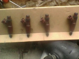

У кого есть несколько лишних тысяч и целый день свободного время таму конечно лучше на сервис .. Там всё промоют и может даже успешно :)
Яже делал всё это сам потаму-что кризис и ещё потаму что люблю с железками возиться ..
Насчёт чистоты процесса, это даже не обсуждается всё учавствовавшее в процессе промывки промывалось протиралось и просушивалось :)
Насчёт Экто .. Я уже говорил что у меня это началось зимой , машина троила и периодически загоралась Чек ..( Пропуски в третьем цилиндре , наверно именно эта форсунка была забита ). Сначала я попробовал промывку для форсунок ,американскую какуюто но это фигня всё .. ничего не изменилось .. так и ездил ждал тепла ,уж очень не хотелось всем этим по холоду заниматься .. Потом я как то несколько раз заправился этим Экто .. и всё прошло , Чек больше не загорался и мотор стал работать ровно .. Да и при промывке струйки на всехфорсунках были одинаковые .. Так что что то в этом Экто есть .. Сейчас почти постоянно заправляюсь Экто 92 .. Уже скатал на Юг и два раза в Белорусию пока всё ОК..
Насчёт прокладок .. всё родное , после почти 3 лет эксплуатации все прокладки как новые ,наверно потамучто нагрузки они там особой не несут ..

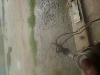

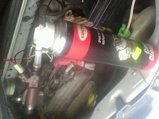

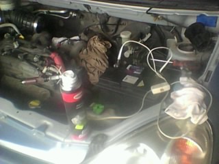

Моя первая машина была взята из под таксиста. Убита по максимуму. Для первого авто самый лучший сексуальный опыт автомехаником. Машина категорически не ехала и было на это много причин. Сам чистил форсунки, для этого покупал балончик очистителя для карбюратора. Сначала купал в ультразвуковой ванне, где от форсунок отслоилась большая часть краски. Кстати есть мнение, что ультразвук убивает уплотнения в форсунках, в гугле есть инфа по этому. Потом значит взял я этот баллончик. У платикового распылителя срезал верхушку, чтобы жидкость шла вверх. Затем надевал на эту пимпочку шланг 10мм внутренний диаметр резиновый ОБЯЗаТЕЛЬНО армированный, у меня его 2 раза рвало. Может там и 8 мм, я точно не помню. Затем на этот шланг я наматывал изоленту, заподлецо закрытому колпачку. В колпачке при этом сверлил отверстие под диаметр шланга. Соответсвенно шланг надевался на форсунку, хомуты затягивались и процесс пошел. Делали вдвоем, один давил на шланг, второй подавал напряжение, там должно быть 7,5 вольт. Благо у меня на работе есть все для радиохулюганства))) так вот, одна форсунка была постоянно открыта, но после 5-6 качков прочистилась. Распыл при этом был на 1,5 метра))) красиво! Зажигалку бы туда. Форсунки я думаю идентичны по типоразмеру, подобрать шланг не проблема. Но! Моей лиане счас 6 лет и 120тыс км за спиной. Не чувствую я что она плохо едет, многие кого я подвожу завидуют такой динамике. Пока чистить не буду

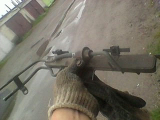

Форсунки на m16 стоят Denso. Вскрытие показало, что заливала бензином небольшой струйкой 4 форсунка, благо на моторе лежит войлочное одеяло, которое впитывало бенз, не давая ему улететь на коллектор. Резинки достаточно было поменять верние самые маленькие, т.к. (со слов мастера) они обычно и начинают пропускать бензин, 15710-09300. Аналоги от Toyota (90301-07037,90301-07024) думаю, что доступнее в магазинах.

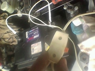

Вот и я думал сделать и сделал, чтобы не думать!!! Вся это конечно заманчивая эпопея с заливкой в бак всякой дребидени в красивых баночках с эффектом типа- ,,залей и поедеш на новой машине,,. Я не знаю, и тем более не знаю такого человека,кому это помогло(его машине)!. Может быть на какой-то короткий промежуток времени ,я не буду спорить. Но так будет не хуже и более эффективно..... Предварительно перед процедурой снятия рампы и форсунок в сети магазинов АРМ-ТЕК купил ремкомплект резинок на форсунки (по три штуки на каждую) от ,, мазды,, Там-же узнал , что на большинстве японцев стоят форсунки ,,ДЕНСО,, и подобрать было не проблема! Взял провод от старого советского светильника с переключателем , один конец накинул на аккумулятор , второй с подобранной клемой вставил в форсунку. Подобрал шланг(от компрессорного пистолета под ,,Гравитекс,,) , вставил в балон для чистки форсунок(зажал проволокой), другой конец шланга в форсунку. В одной руке балон с надетой форсункой (создаём давление), в другой руке переключатель(включаем и выключаем форсунку) Хочу отметить что распыл в двух форсунках не был нормальным после первого щелчка(а может это просто показалось). Я думаю , что такой способ более эффективен чем ,,заливка в бак ,,нано,, средства,, Процедура была взята из интернета... Не гвоздя ни жезла!!!!!!! Фото
