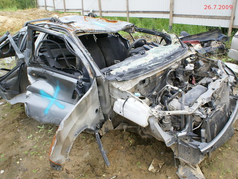

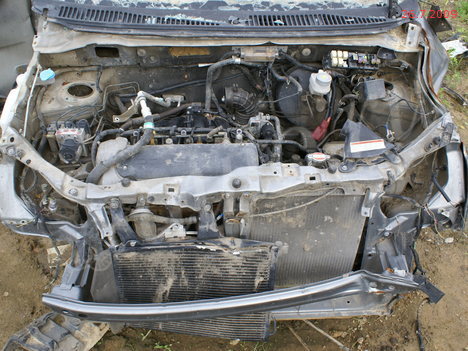

звонили ребята из Питера, на автору висел\висит битый пп Игнис, за б.у. коробку захотели 40шт. - нее, ну ваще!

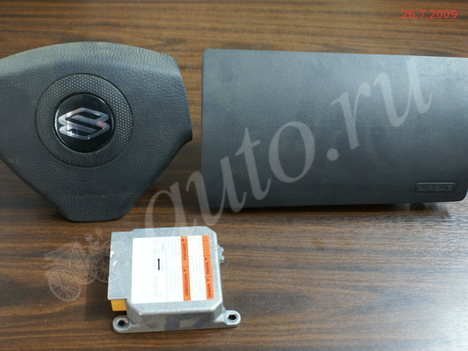

Не надо торопиться на него облизываться.
Во-первых, когда стоянка дает объявление, то особо не заморачивается выяснением модификации, верить нельзя. Даже телефонный звонок не прояснит ничего, только самому смотреть.
Во-вторых, на одном из фото снятые подушки и блок. Все полноприводные шли с 4-мя подушками. Где боковые?
В-третьих, в первый день когда появилось объявление, было еще одно фото, которое потом убрали. На нем я не вижу люксовской обивки сидений (для полноприводных обязательна) и боковых подушек.
Нас на мякине не проведешь.
Питерцы, сгоняйте "угол выборгского и приозерского шоссе.ул.колхозная .д1.у поста гибдд на светофоре направо.через 20 метров ещё раз направо.синий забор.", опровергните меня.

"Сгонять" особого смысла нет (это совсем не рядом от меня).
Во-первых, всё что нужно уже заказано. Во-вторых, преобретать б/у детали - рисковано. Как я уже поняла - на Игнисе всё какое-то одноразовое.

Ответ: Ищу разборку в Мск с перевертышем 4wd венгром игнисом
Дату выпуска смотреть надо.
Полноприводники с четырьмя подушками пошли примерно с января-февраля 2006. До этого было только с передними, боковых не было.
Не встречал полноприводных без боковых подушек. Из тех что висят сейчас на auto.ru и 2004 и 2005 с 4-мя подушками. Хотя долю сомнения ты в мою голову закинула.
Дим, чуть отвлеку на немного истории?
Речь о венграх, разумеется. Ноги вот откуда:
Заказывала Бегемота в конце января 2006. Тогда полноприводники шли в комплектации действительно только с передними двумя подушками. Уже в процессе ожидания - февраль 2006 - с завода пришла инфа, что по требованиям EuroNCAP производителей именно на полноприводники обязали ставить 4 подушки. Поэтому со мной дополнительно согласовывали увеличение цены из-за изменения комплектации. И в марте получала машину 2006 г выпуска уже доработанную, с 4 подушками, фактически первую партию таких в России.
Так что наличие 4-х подушек в полноприводных венграх 2004-2005 г я б повнимательнее проверяла))))
