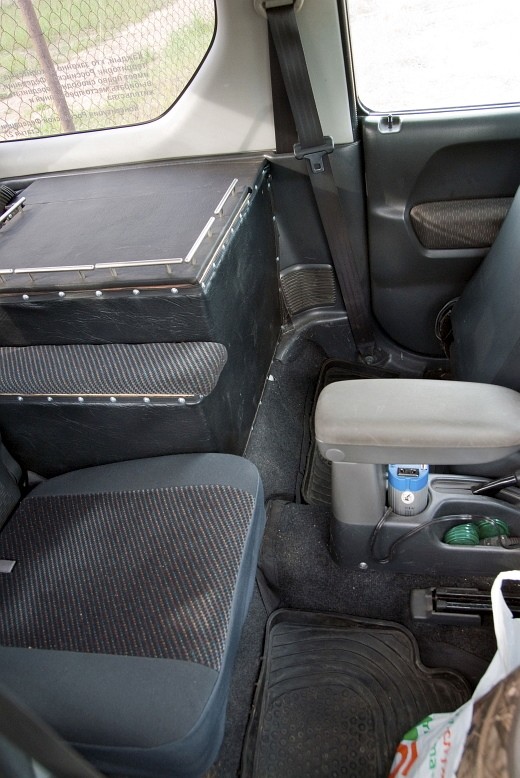

    Я немного по другому поступил. Правда спальное место изначально на одного рассчитано(бывает втроем ездим на покатушки, а палатка двухместная). Даже в эти выходные сам испытал - понравилось...:) Вытягиваюсь во весь рост(186).

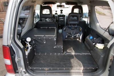

    Итак, заднее сидение(только сидушку) я заменил от дорестайлинговой машины. При чем оставил только одно место сзади, за водителем сделан ящик. Механизм раскладывания спинки заднего сидения немного доработал болгаркой - и теперь оно ложится вперед ровно горизонтально. В багажнике выкинул полку, прикрывающую нишу домкрата и сделал ящик без дна во всю ширину багажника, высотою ровно со сложенную спинку заднего сидения. Получилась ровная, горизонтальная площадка. Сидушка заднего сидения снимается/ставится за минуту(два болта, а ключ на 13 лежит всегда под рукой). Разложенное назад переднее сидение со снятым подголовником продлевают эту площадку до торпедо. На площадку ложу пенку и спальник, под голову подушку. Думаю комфортно вытянуться можно будет при росте гд-то до 188см.
    Тут видно только часть лежанки...;) сидушка не снята, переднее сидение не разложено.

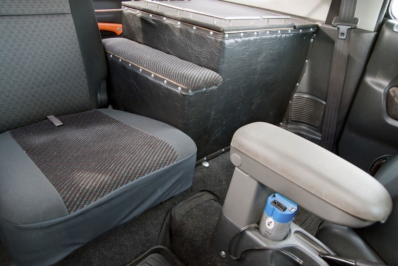

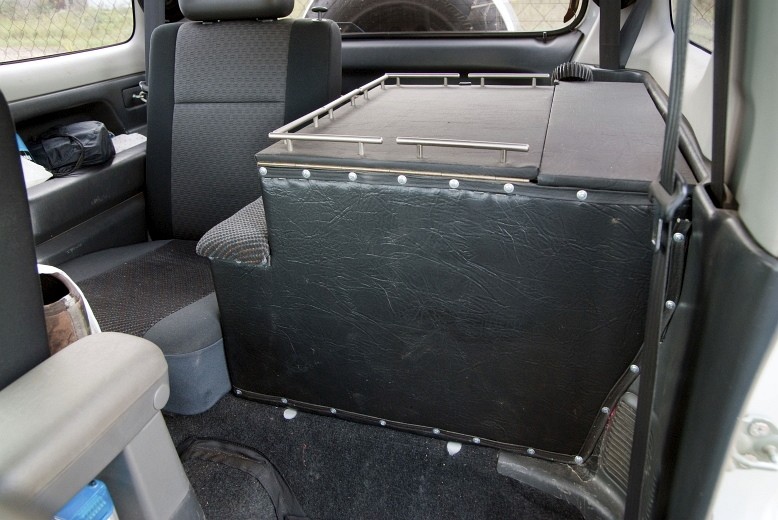

    Виктор, если не сложно сделай фотку боковины со стороны водительского сиденья.
  6. Victor_S
    3 июл 2006
    3.482
    Луга
    Ответ: сеъездил в Тамань на Джимнике
    ОК, постараюсь сегодня сделать.

    1. Да, поэтому сумки и вещи можно не выкладывать на улицу, а сложить на вторую половину.
    2. Все надежно прикручено к кузову и скреплено между собою. Дополнительных дырок не делал, обошелся существующими, к которым сидения и спинки задние крепились. Конструкция собиралась прямо в машине. Общее дно(для всех 3-х отсеков) прикручено на 4 болта к кузову. К нему уже крепились остальные стенки при помощи уголков. Боковая стенка(у крыла) дополнительно прикручена к шпильке где спинка сидения крепится и к отверстию в нише крыла. Боковой пластик резался. Задний ящик тоже прикручен к кузову в одном месте и скреплен с основной конструкцией. В общем получилось довольно жестко и надежно. Ничего не гремит и не шатается. Испытано в двухнедельной поездке по Карелии по дорогам разной степени сложности. Материал - 10мм водостойкая фанера(дополнительно пропитанная биотексом. Сверху обтянул все дерьмонтином от собачих подстилок в машину. Все делал сам, в гараже, что называется на коленке и из подручных материалов.
    3. Передние сидения не трогал. Подрезал немного болгаркой стопор механизма складывания спинки ЗАДНЕГО сидения. Штатно она ложится вперед под некоторым углом, который очень мешает спать на ней. Сейчас у меня спинка заднего сидения ложится горизонтально, а задний ящик багажника продлевает эту ровную площадку. Передние сидения раскладываются штатно, и получается небольшой провал. Однако при моем росте это не создает неудобств, поэтому ничего не делал для дальнейшего выравнивания "кровати"...:)
    Собственно целью трансформации салона спальное место не было, хотя и получилось вполне комфортно.
    Идею отдельного топика по обустройке салона поддерживаю(надо бы и из данного топика все лишнее туда перенести).

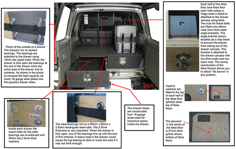

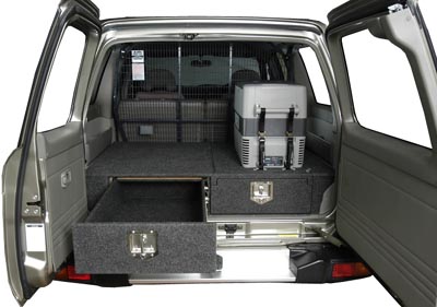

    У астралийцев есть контора, производящая потолочные консоли, багажные системы и прочее, где можно подчерпнуть идеи при проектировании таковых для Джима.
    Например:

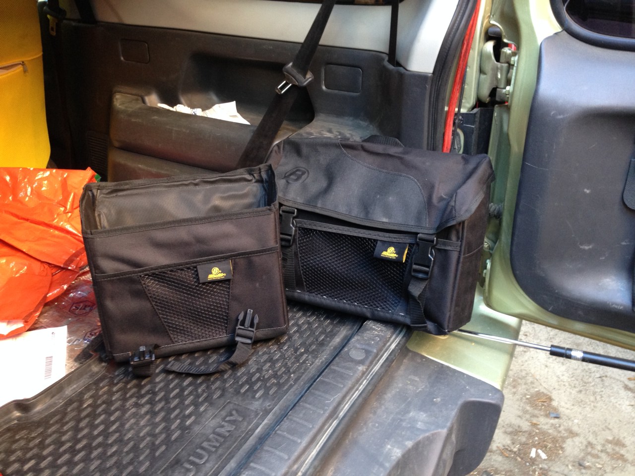

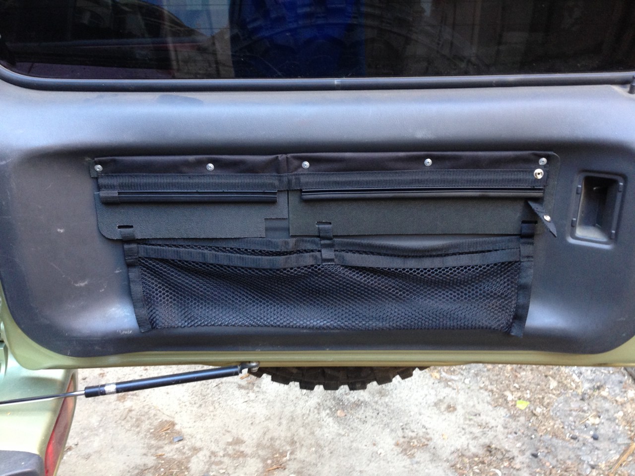

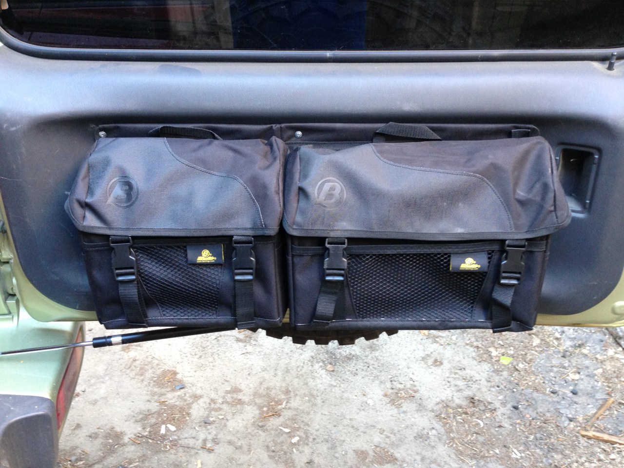

    конкретно достал меня всякий шмурдяк летающий по салону, сумки коробки надоели , давно глядел на пустую заднюю дверь .
    и вот что получилось :
    купил на ебае вот такую штуку Bestop 54136-35 Black Diamond Roughrider Tailgate
    ссылку давать не буду , там был аукцион , гуглится легко . это для ранглеров
    перед покупкой конечно сначала нашел размер и померял - наш размер !
    сначала вешаем направляющие
    взял обычные саморезы по дереву
    в комплекте идет 2 сумки , у них жесткие вставки сзади и по бокам
    цвет одинаковый это телефон слажал . Вот конечный результат
    все встало как родное . На амазоне я видел их разных расцветок , мне досталась черная на распродаже .

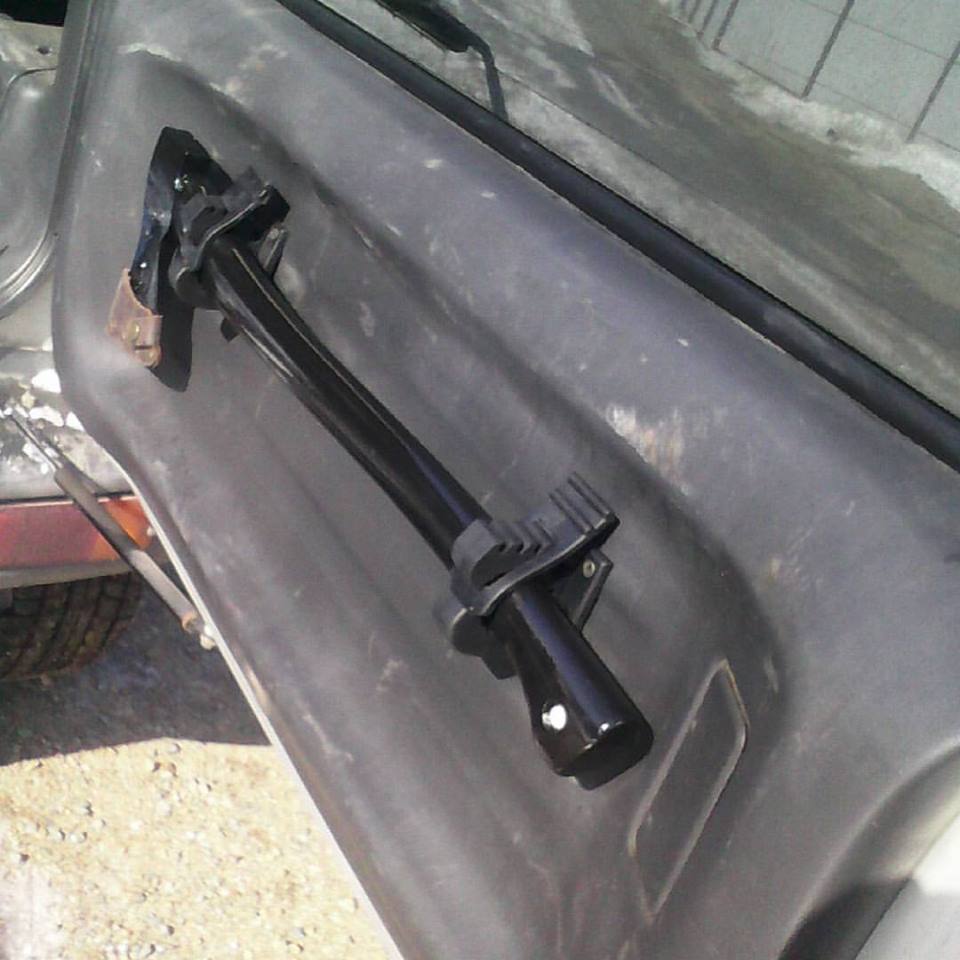

    не , топор занимает треть пространства , не рационально
    сверху будет висеть фомка (над сумками) а топорик над правым крылом , как раз приехал крепеж quick fist , буду все крепить по стеночкам
  20. Rapax
    Rapax spalnik4x4.ru - автоспальники
    18 мар 2013
    Точно! Как свежеиспеченный обладатель столь вместительного автомобиля, тоже сегодня пришел к выводу, что топору там самое место. Тем более, что подходящие крепления SC3 по цене гораздо гуманнее американских конкурентов и были с собой. Времени на установку ушло аж минут семь.
