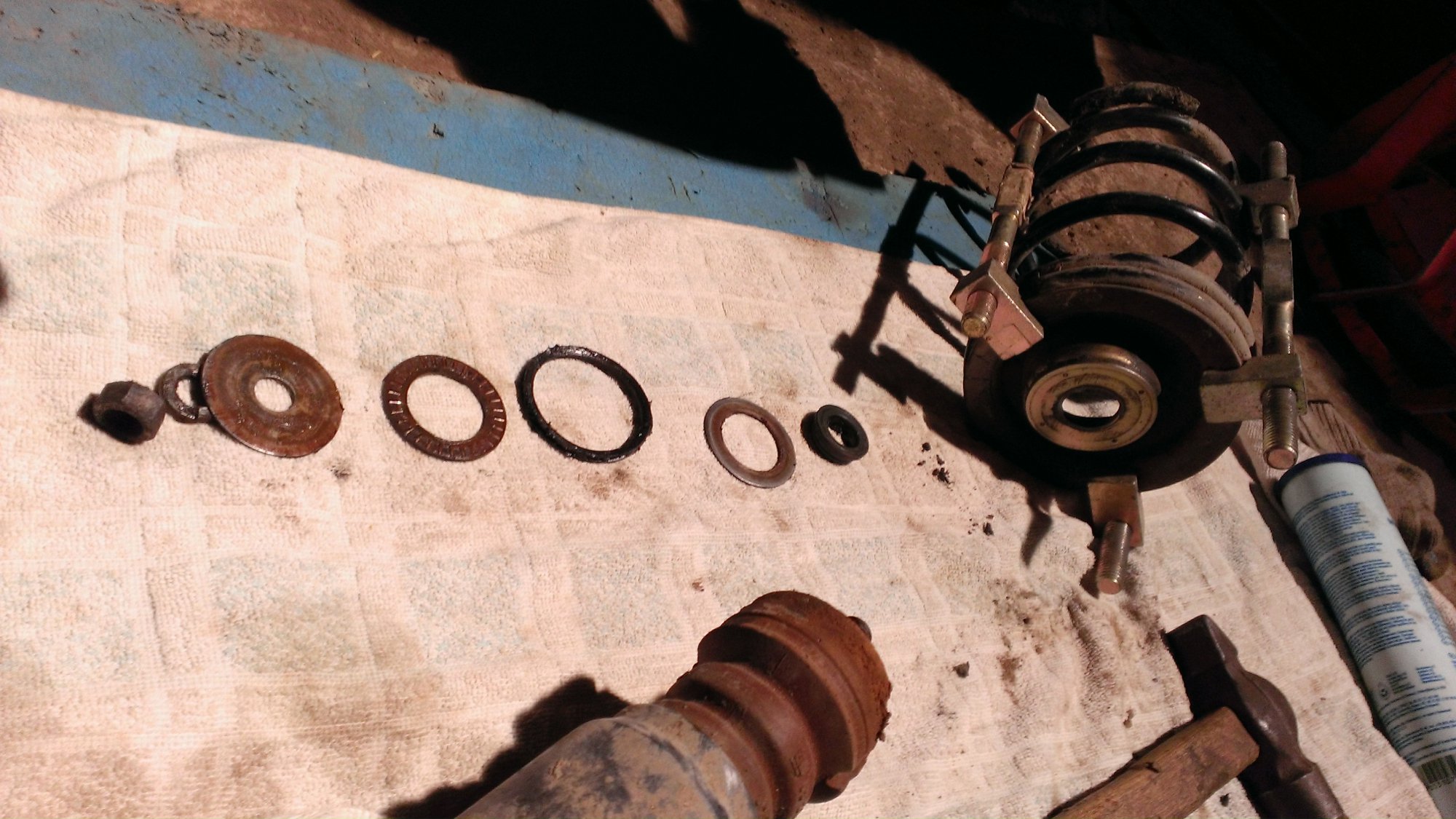

на месте при повороте руля щелкает ритмично в левом опорнике. пробег 110, аммо живые. я так понял желательно поменять
6 - Подшипник опоры амортизатора - 41741-83E00
7 - Шайба опоры верхняя - 41742-60B00
8 - Шайба опоры нижняя - 41743-60B00
9 - Кольцо шайбы штока амортизатора - 41744-60B00
10 - "какое-то уплотнительное кольцо чтоль...". - 41745-85E00
только 10 детали на экзисте нет, а все остальное есть, да и не так уж дорого. резинка вроде живая, но зазор у нее явно выше чем на правой стороне (резинки тоже нет на экзисте http://www.exist.ru/price.aspx?pid=85609662&sr=-4). Поменяю отпишусь, постараюсь с фото.

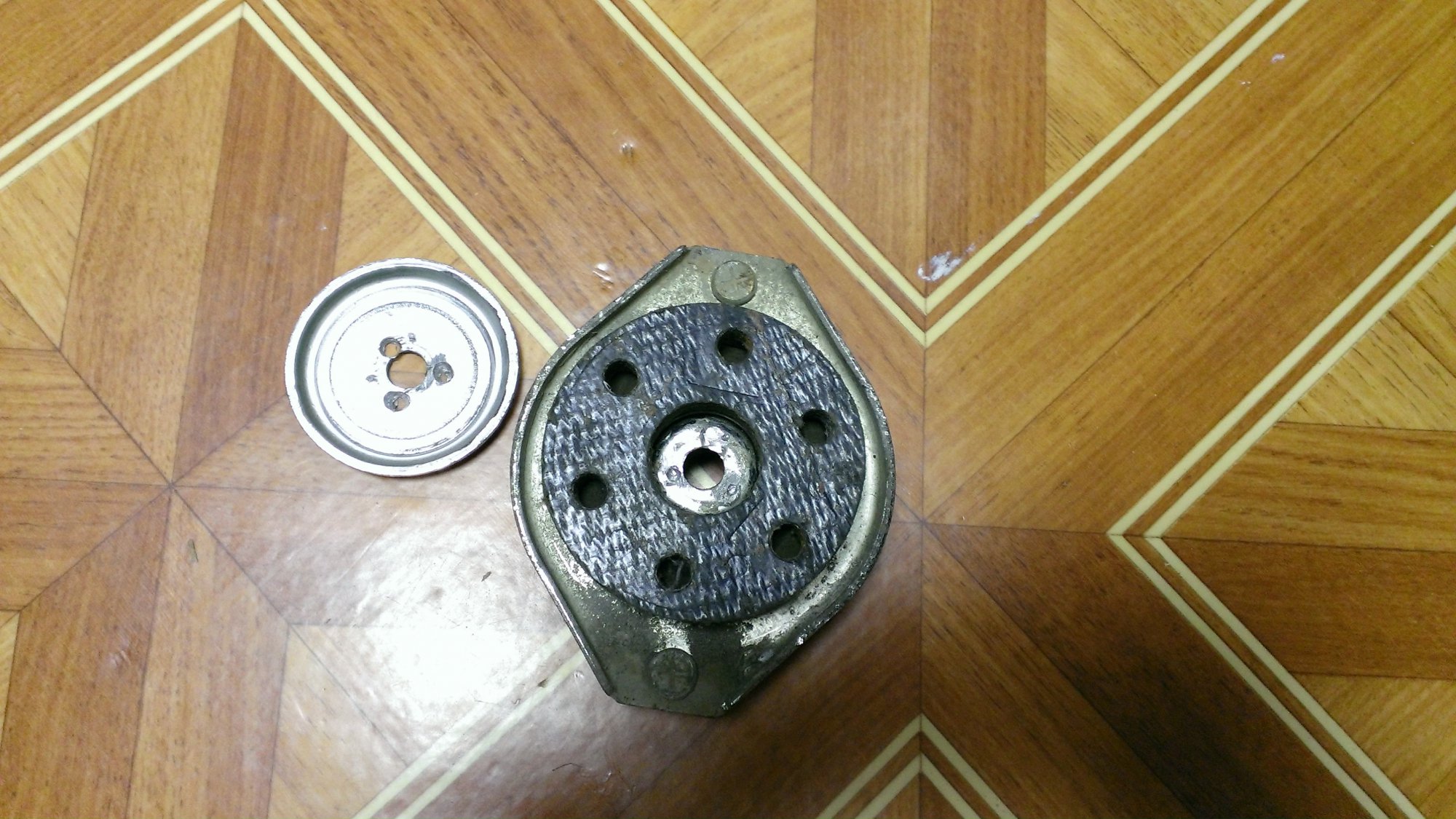

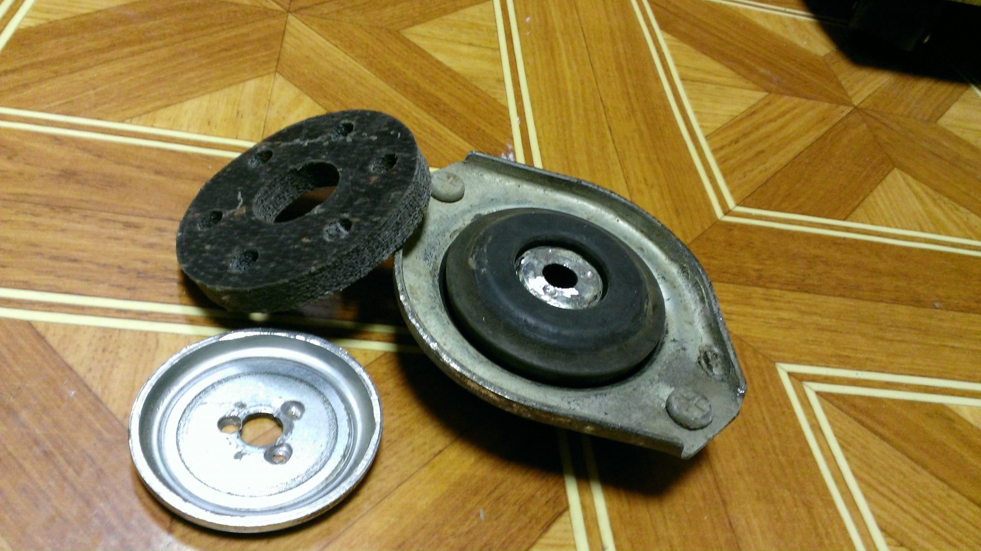

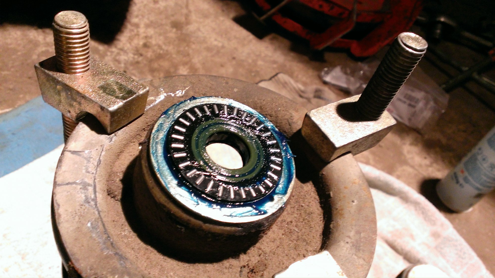

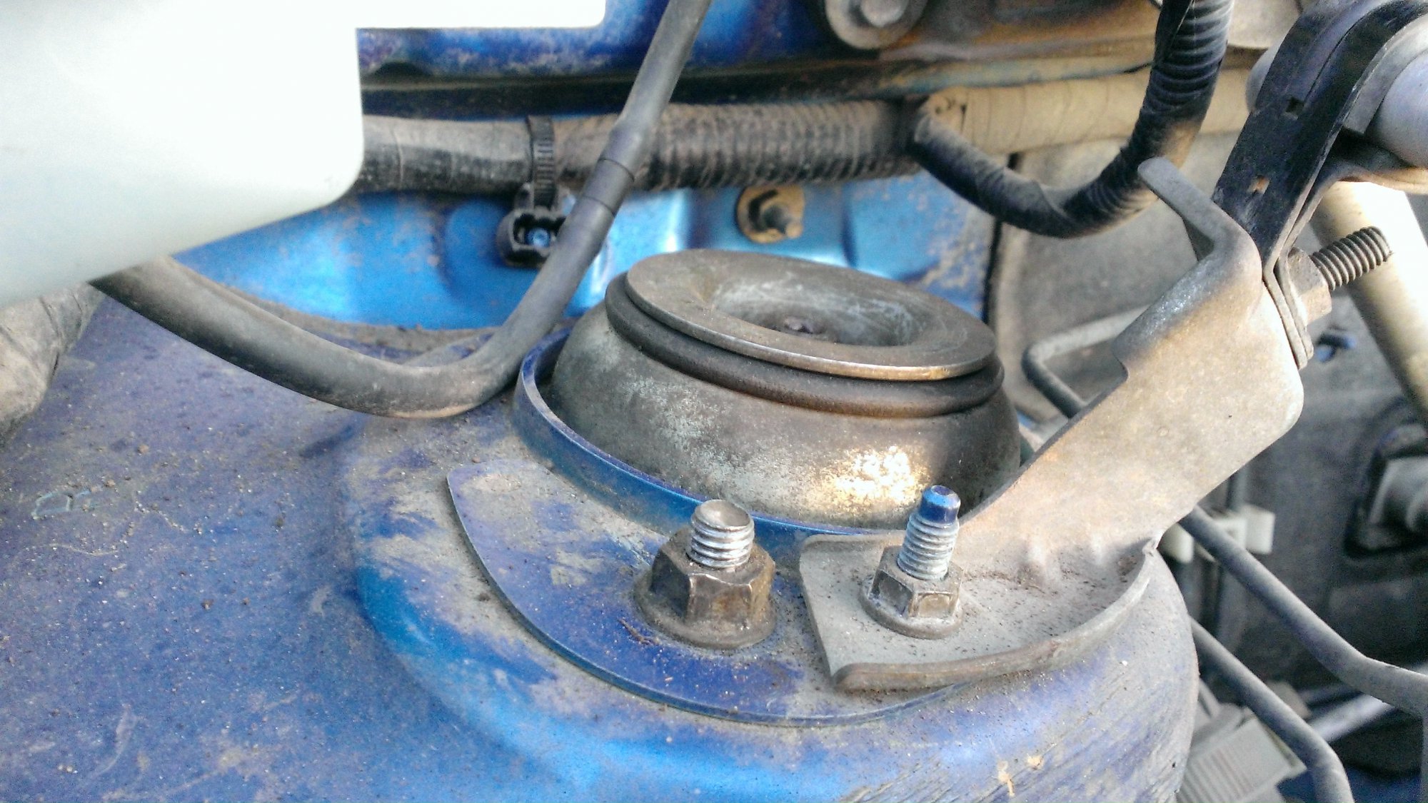

Поменыл в выхи. небольшой отчет.
для компенсации зазора резинки в чашке опоры затолкал под нее прокладку от рулевой муфты газ 2410 ЯРТИ, про которую писали на форуме. разрубил ее толщину пополам и получилось как раз на 2 стороны. подошла как раз!! лишь малец увеличил центральное отверстие. резинка поднялась, зазора нет, а был с 2-3 толщины 10руб монетки нового образца (толстой).

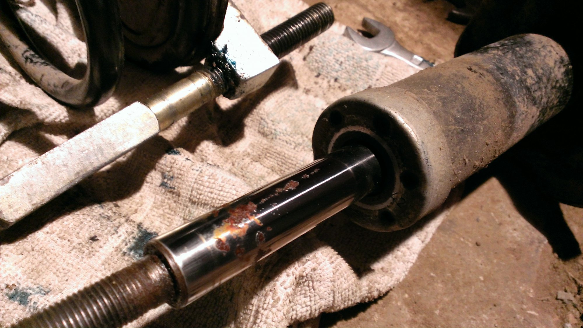

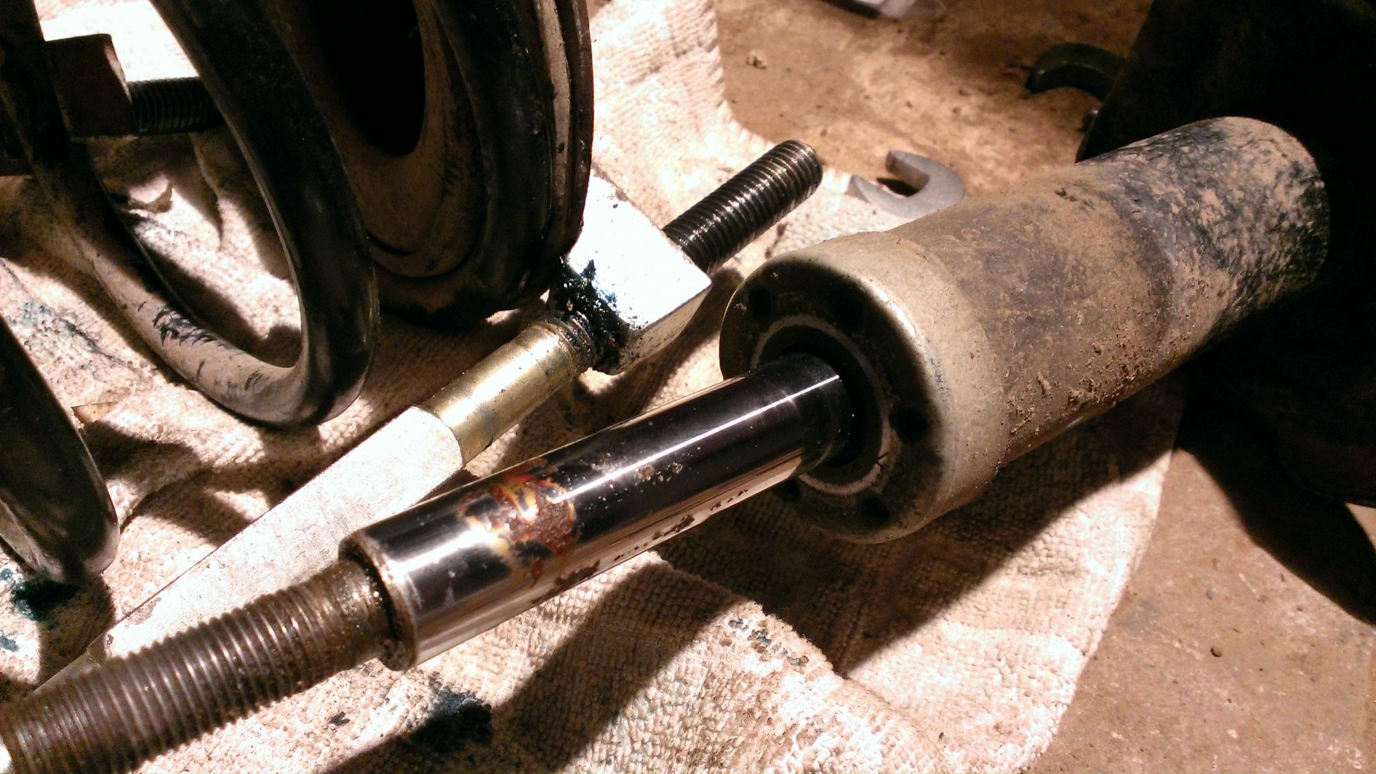

Обнаружены были косяки мастеров, что бывали там до меня... подержали шток газовым ключем, не догадавшись хомутик с резинкой надеть ((((( расцарапали все, он еще и заржавел, но тем не менее в таком состоянии проехали как минимум 70 тыс и аммо до сих пор живые )))) щас пробег 120.
небольшая рекомендация, которую я упустил - надевать хомут с резинкой на шток ДО того как сожмете пружину и отвернете гайку на штоке аммо и освободите опору. Пока пружина растянула стойку, пыльник легко сдвигается вниз и одевается хомут, далее пружина жмется пока не отстанет от нижней чашки. я при первом разборе упустил этот момент, потом намучился с улезающем штоком и сжатием пружины.
Все вполне ремонтопригодно и имея опыт можно перебрать за час 1 сторону с перекурами.
Основной причиной произошедшего (ритмичных стуков в опорном при повороте руля на месте) считаю попадания в узел подшипника воды и ржавением всего в округе. вода скорее всего просочилась через гайку по штоку, поэтому поддерживаю рекомендации форумчан по установки пробки на гайку сверху опоры и засиликониванием ее

По поводу подставок в виде резинок хочу отметить один момент. Выполняя процедуру как я написал с фото постом выше я не учел один факт, что прокладку дополнительную, для компенсации появившегося зазора, нужно подкладывать НАД резинкой опоры на не под нее, как это сделал я. в итоге из-за небольшого утолщения между опорой и стойкой я поймал уведенный развал колес (который у нас не регулируется). они стали как бы клином (лучше бы домиком, аля спорт XD). резино заменто не съело за год почти и 30 т. км., а вот управляемость ухудшилась. машита стала легче сноситься в поворотах, что не есть хорошо. имейте ввиду, если будете восстанавливать опоры.
