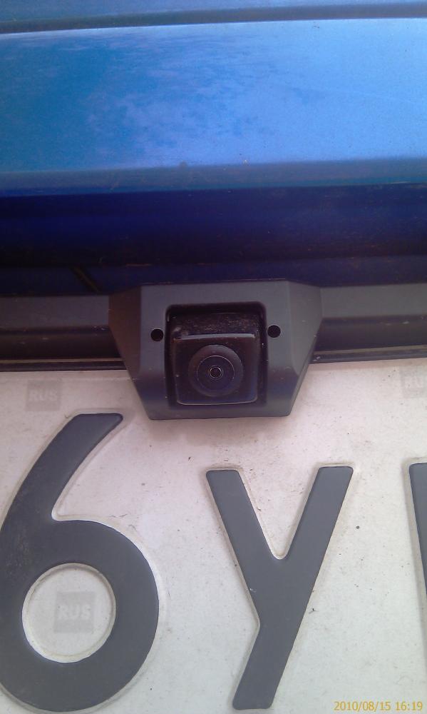

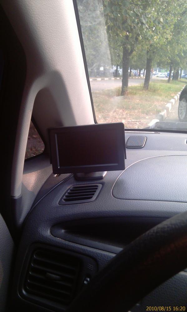

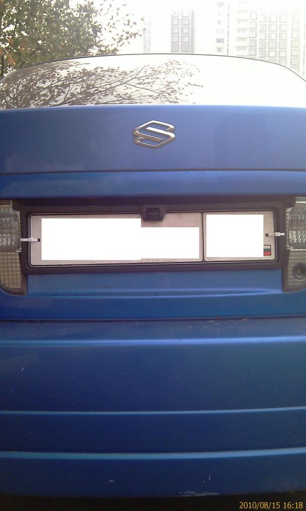

На прошлых выходных наконец-то поставили вместе с bin -ом мне камеру заднего хода.
Установка заняла около часа, но можно было и быстрее, если бы моя машинка была европейкой, а не американкой (размеры крепления номерного знака разные).
Встала она впритык к фонарям заднего хода, даже немного на них .
У камеры 2 выхода - 1 питание (12В), 1 видео выход.
У монитора 2 видеовхода и 1 выход на питание (12В).
Питание камеры подключили к питанию фонарей заднего хода.

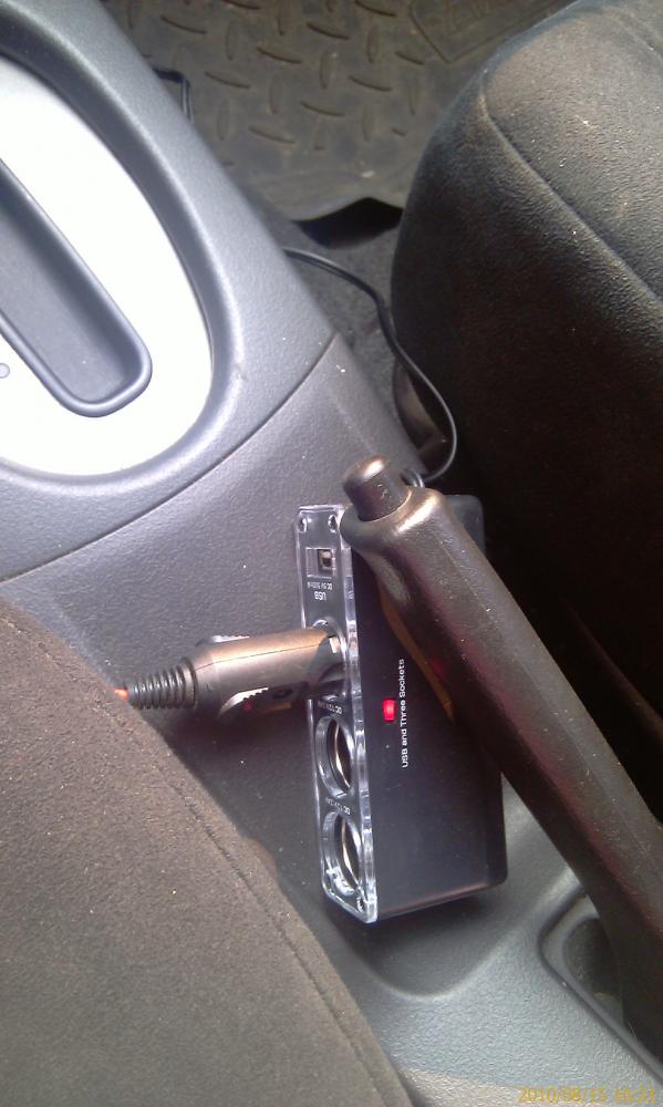

А так как монитор включается (начинает показывать) только когда на видеовход что нить подается, то как только включаешь заднюю скорость - мониторчик оживает (первое время пугался :hilarious:).
Питание монитора организовал - купив в магазине автозапчастей адаптер в прикуриватель.
Выбор камеры, как и монитора был довольно длителен, но остановился на варианте - камера в рамке под номерной знак + отдельный монитор 4.3 дюйма.

Задумывался конечно. После дождя - нормально показывает, а вот как зимой показывать будет - не знаю еще, ее дождаться надо ;)
У меня просто и вариантов то не особо много для установки, у меня же седан.
Варианты:
1 - простая цилиндрическая камера - ее надо врезать куда нить, где она также будет пачкаться + дырявить машинку не хотелось лишний раз.
2 - камера вмонтированная в рамку под номер - резать ниче не надо, прикрутил, прокинул провода и все.
3 - камера в салон - у меня седан )
4 - вмонтировать камеру в личинку замка багажника - судя по картинкам из поста ниже - не самая лучшая идея (имхо), да и пачкаться будет также.
Если бы она в салоне стояла было бы просто супер, но увы - седан.
Так что был выбран наиболее гуманный и удобный (для меня) вариант с камерой в рамке под номер.

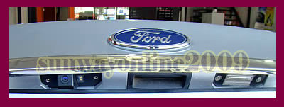

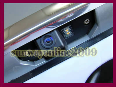

Сам долго искал камеру св штатное место под фонарь освещающий номер, но нигде нет его только для SX4 попадался в месте где ручка открывания задней двери, а они разные.
Я сначала также на место личинки поставил, но после первого-же дождя все переиграл, результат на фотках. Сейчас супер, не пачкается вообще, щетка чистит, стекло прогревается и самое главное камеры не видно, я рад что так получилось.
Я тоже долго думал - а не вырвут ли мне камеру вместе с номером, а также мониторчик из салона, т.к. я его не снимаю. Чешу репу.
Но камеру вроде не так заметно в рамке, да и не многие знают, что такое бывает (камера в рамке под номер), а монитор спрятал как можно левее, где у нас маленькое окошко, плюс под тонировкой надо оч постараться, чтоб разглядеть, да и монитор черный, не особо светиться ;)

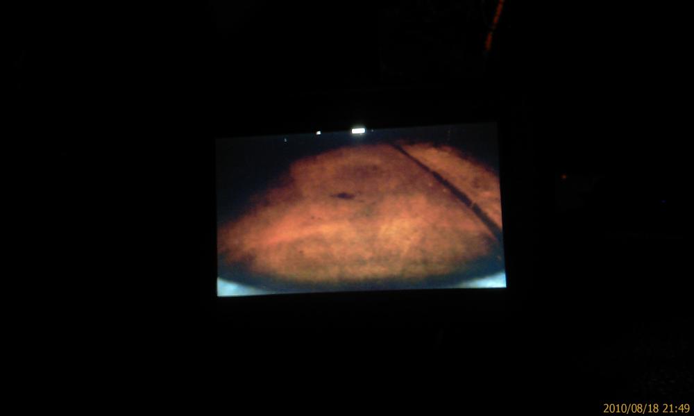

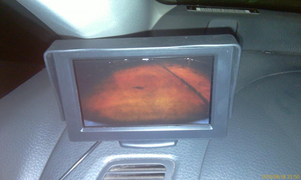

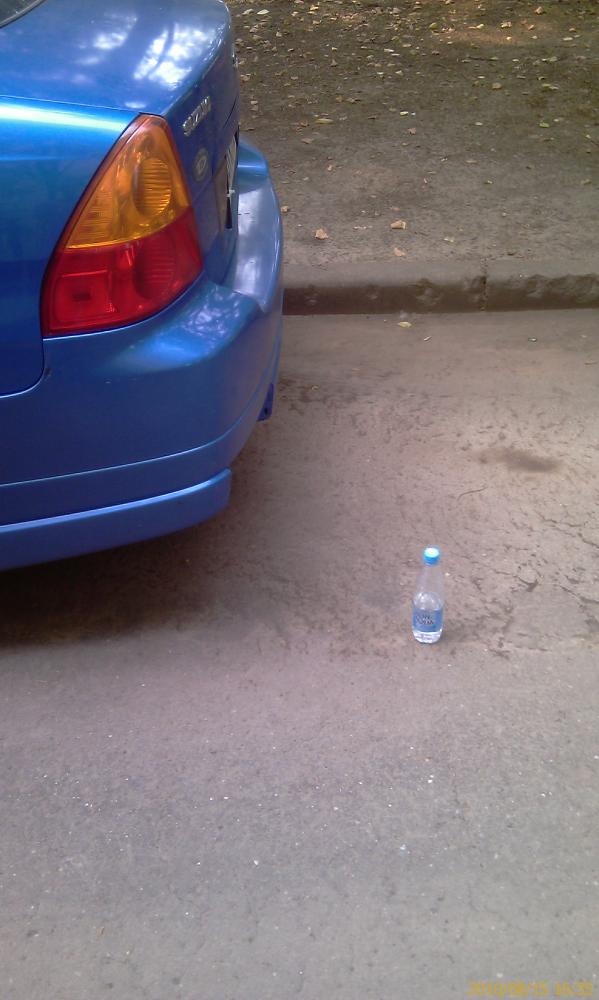

Как и обещал - фотки того, как камера снимает в темноте.
Время съемки - 21-50, вчера.
Фонарей поблизости практически нет.
В действительности всё выглядит лучше, чем на фотках, т.к. фотографировал коммуникатором )

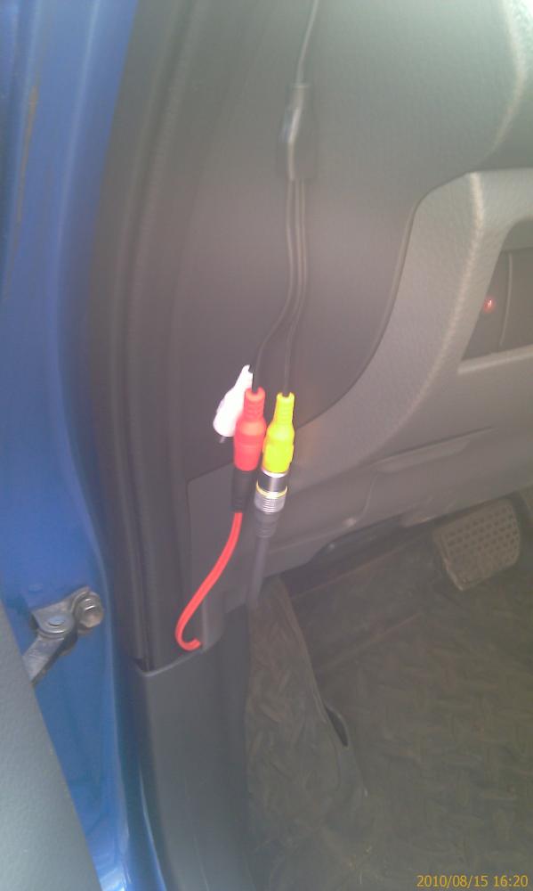

Вот и я установил себе парковочную камеру CRX-02E . Цена вопроса: 1700руб. Т.к магнитола 2х диновая и присутствует выход для камеры.

Ответ: Камера заднего вида
Картинка хороша и обзор :thumbsup:
Как на счет грязи ??
Месяц уже езжу и в дождь попадал все нормально даже не протирал ни разу Сам думал что будет пачкаться.:thumbsup:
