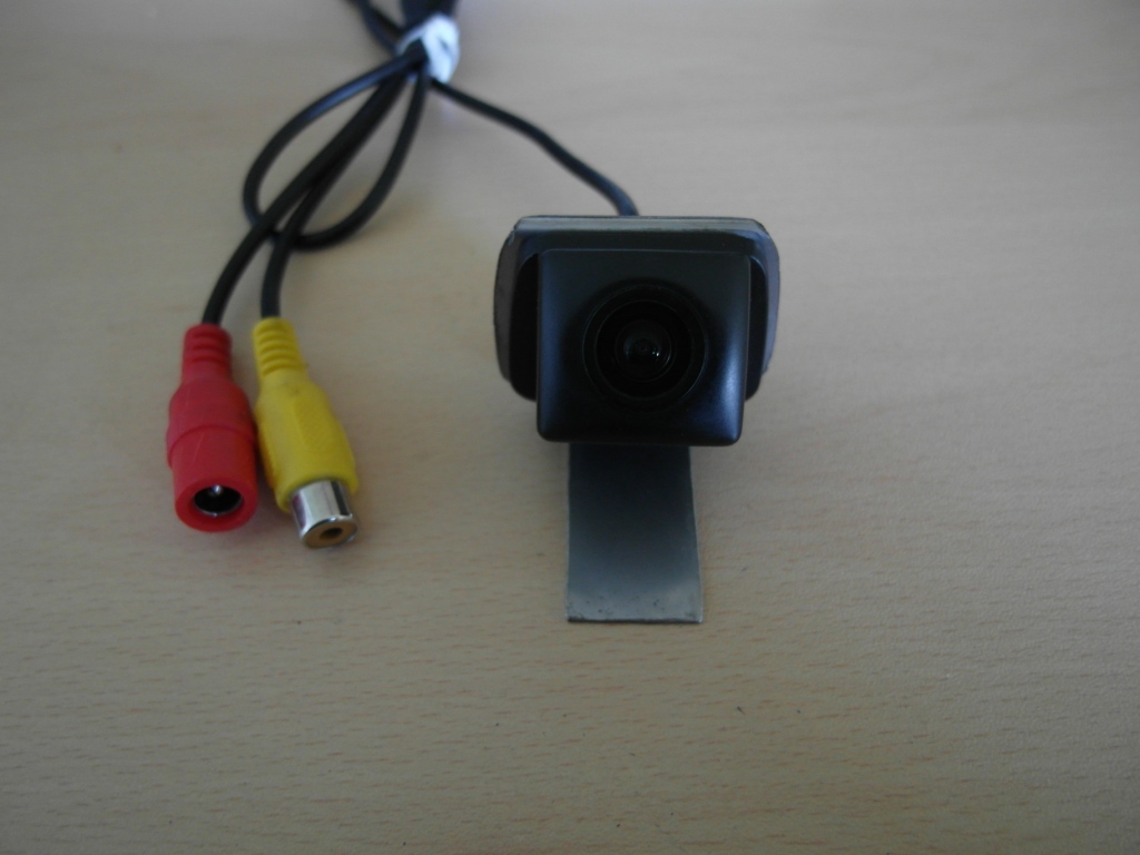

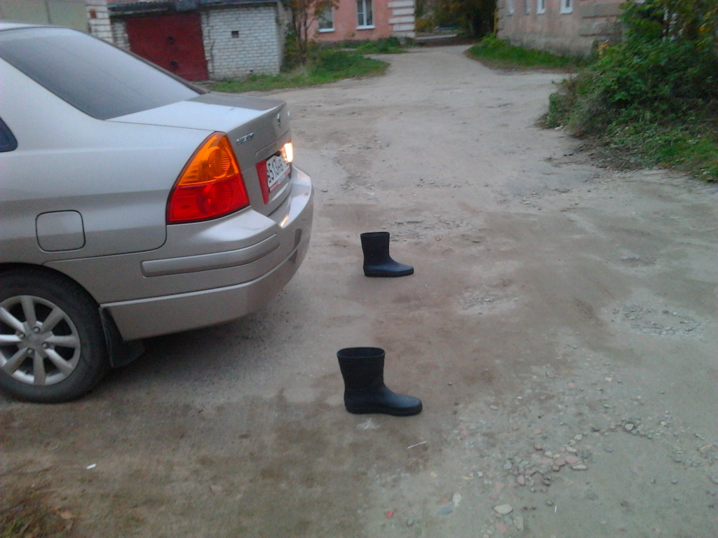

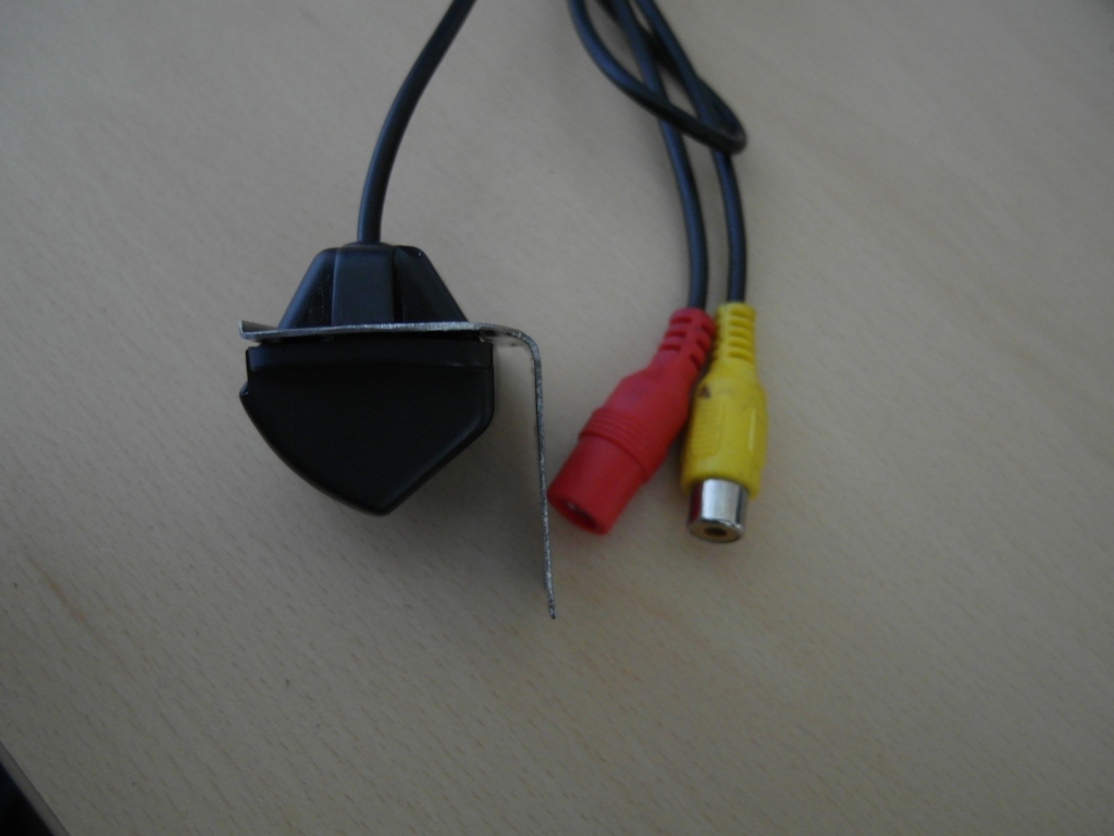

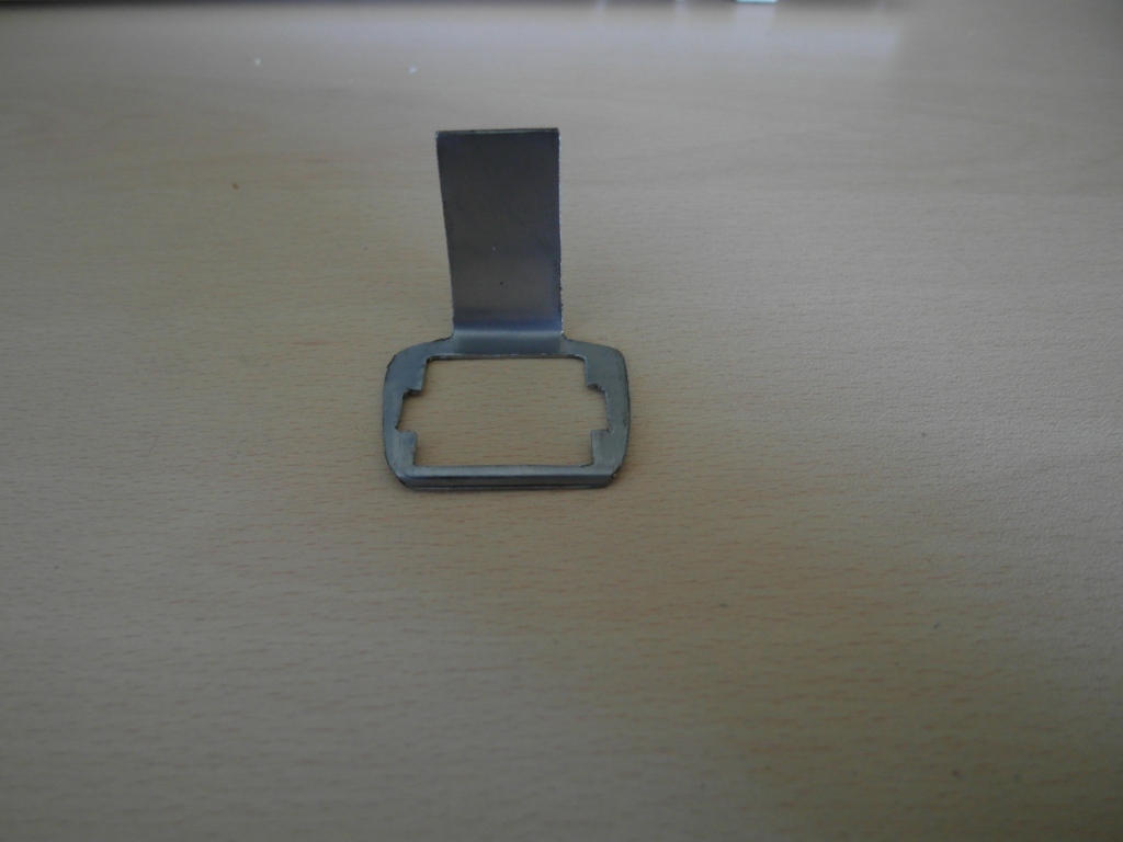

Следущий вопрос: куда ее крепить? можно было врезать между фонарями подсветки номера в пластиковую накладку, но вырезать отверстие под нее рука не поднялась. Решено: надо изготовить аккуратный кронштейн и закрепить к номерной рамке. Изготовил вот такой кронштейн из нержавейки (когда-то это была верхняя крышка от жесткого диска)

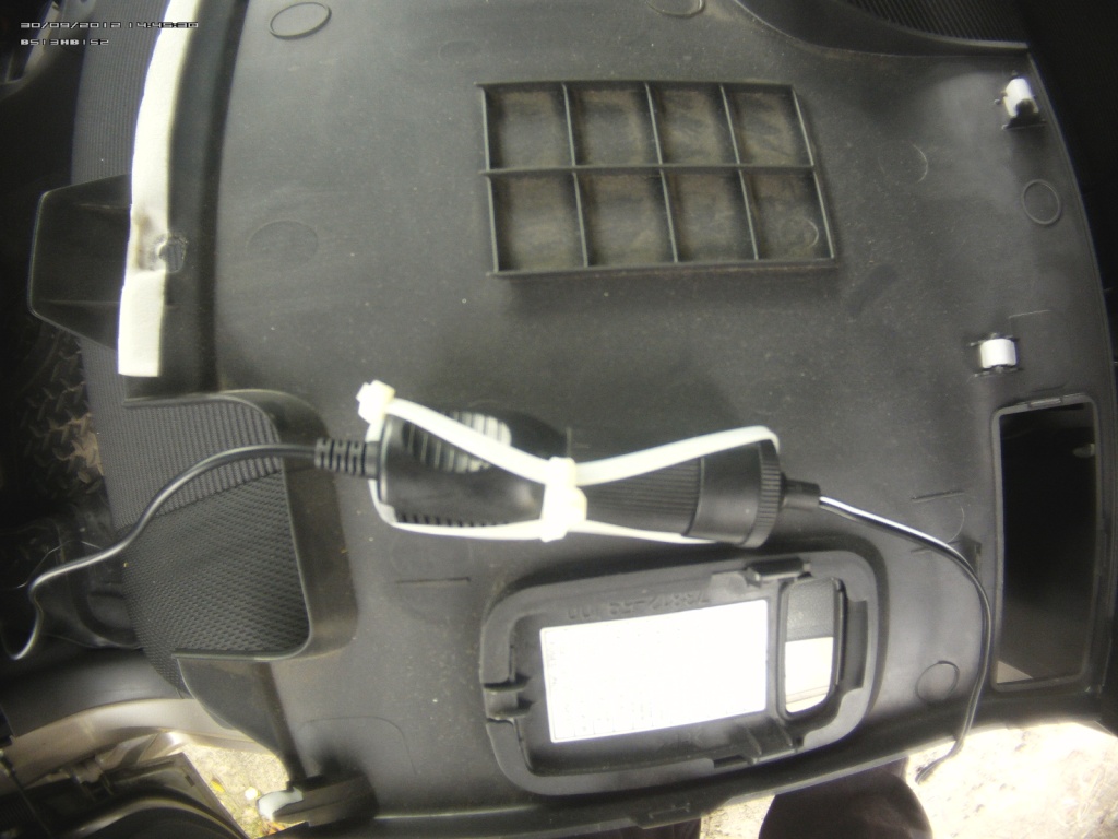

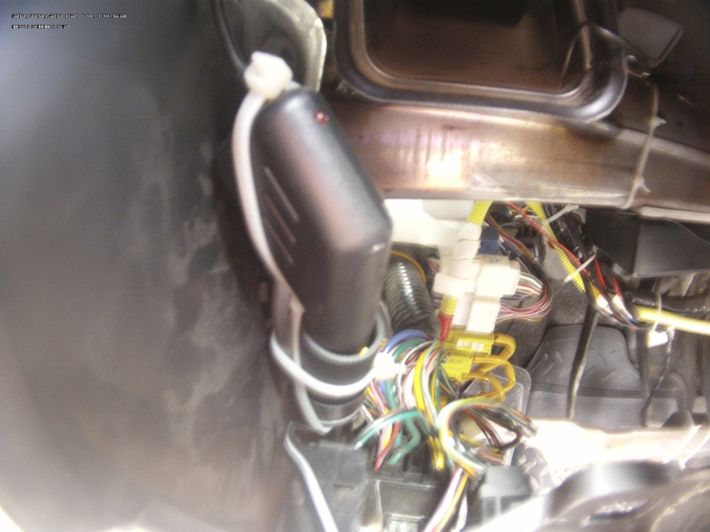

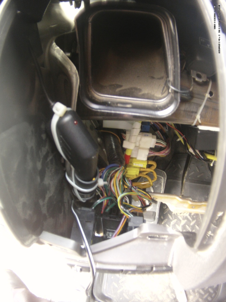

Заодно спрятал все провода от своих гаджетов. Купил разветвитель прикуривателя
запитал от предохранителя Cigar и все зарядники воткнул в него

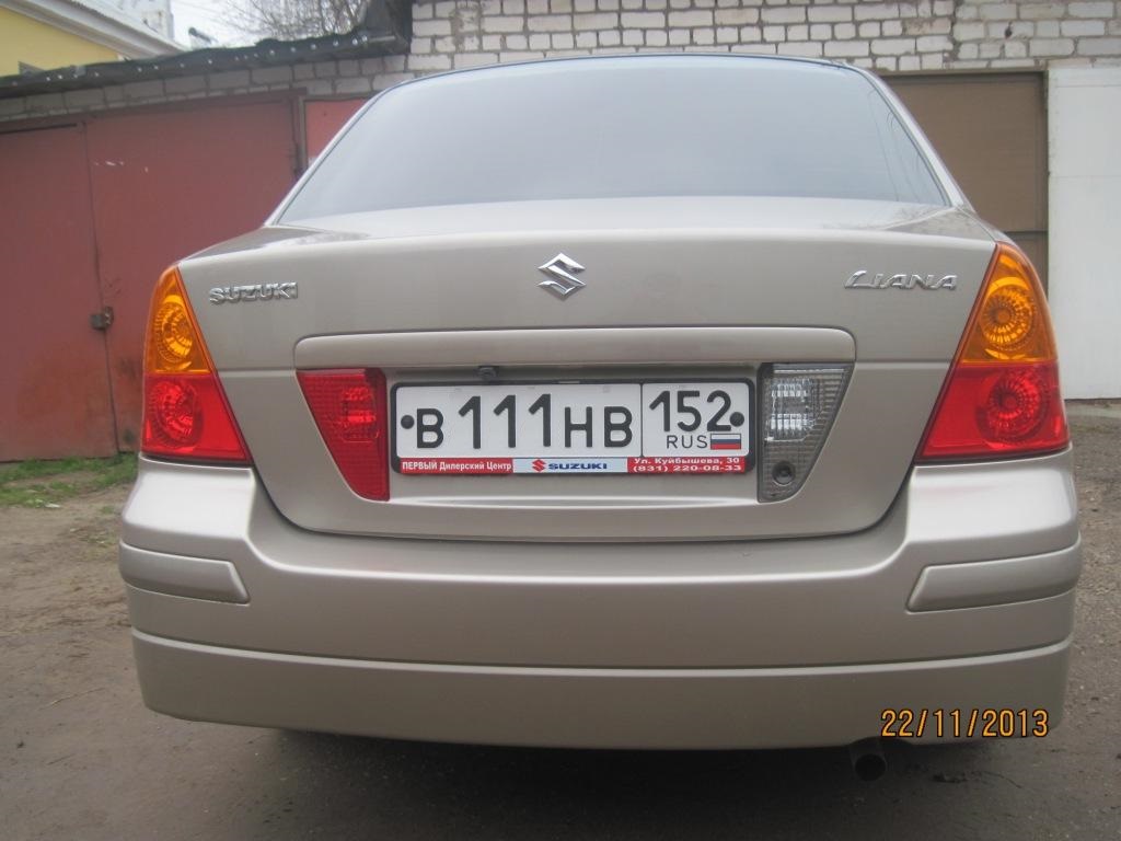

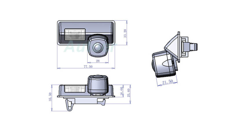

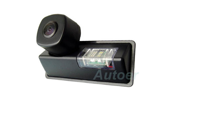

В общем меньше года прожила камера из моего поста №31, оказалась она ничуть не герметична :mad: Весной вскрыл - полная воды. Просушил, в принципе работает, и затопленная работала, но уже картинка не та, мутноватая. Летом другую себе взял, сразу вскрыл, аккуратно все стыки деталей обмазал внутри черным герметиком, поставил, вот такую, вместо левого фонаря освещения номера. Подходила не вот что идеально, пришлось немного поработать ножом и надфилем (не по кузову естественно, а по пластмассе камеры:)).
ну а так на машине смотрится

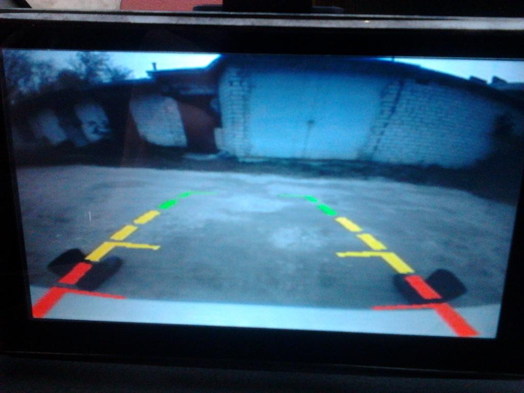

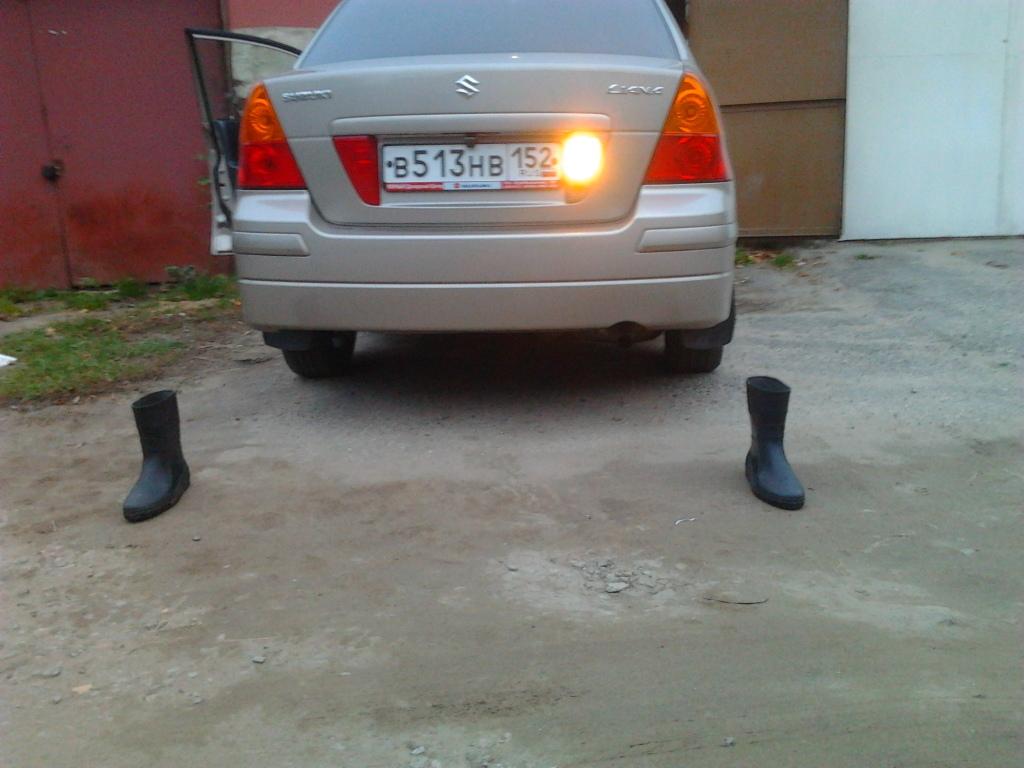

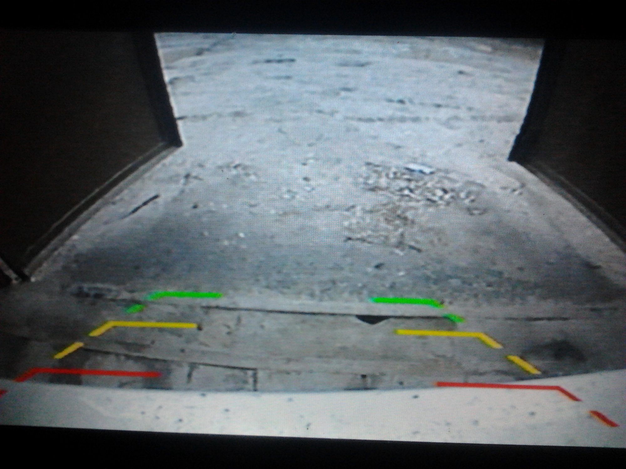

и как картинка? особенно ночью интересует :)

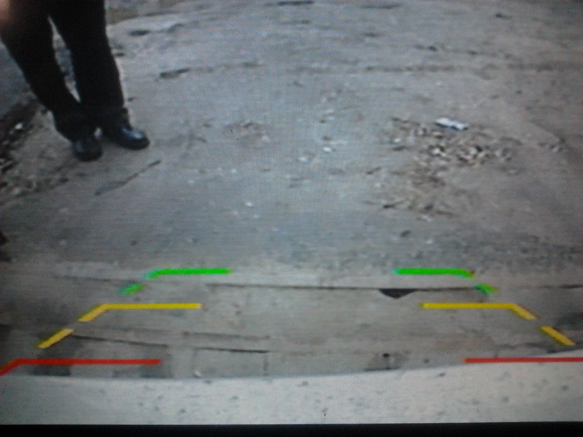

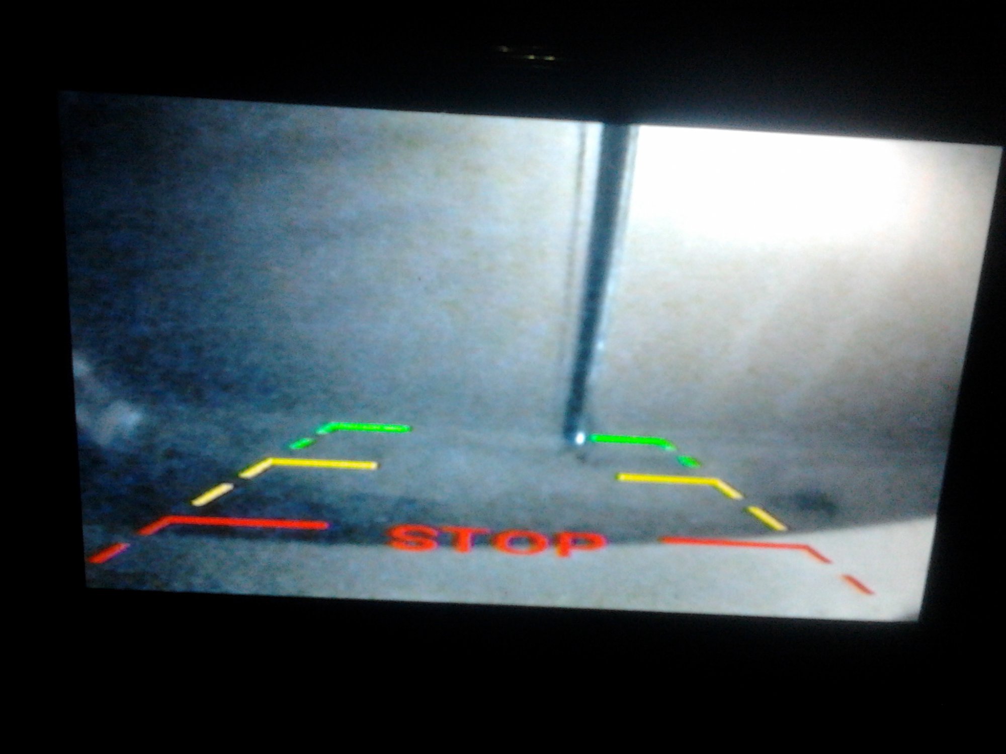

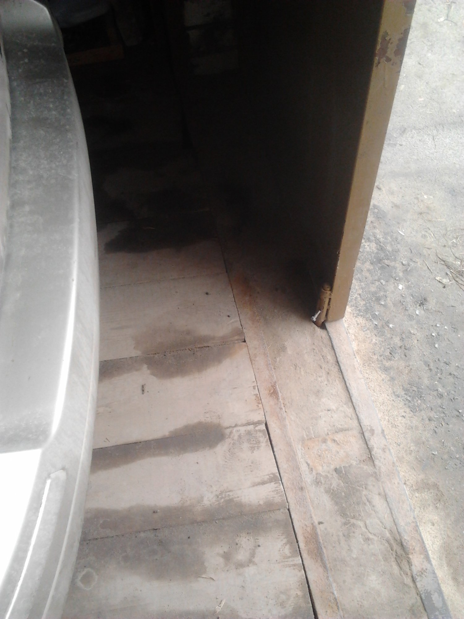

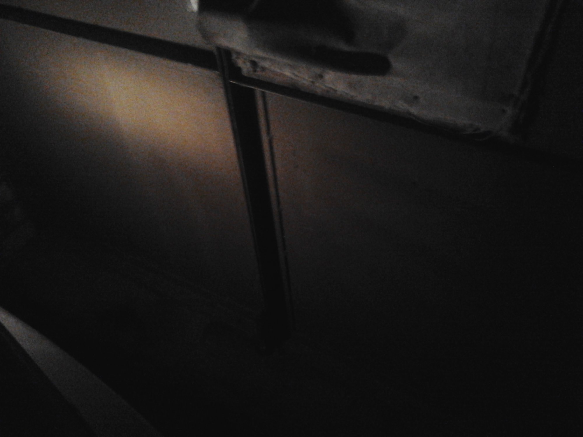

Мда. С ночью сейчас проблема, темнеет поздно. И с экрана телефоном снимать? ;) Ну вот, в закрытом гараже, сфотографировал ворота, темень полная, из освещения только лампа заднего хода на 21 ватт.
ну и с открытыми воротами

Ну реально я вижу лучше картинку на мониторе, чем Вы на фотографии с телефона:) В общем и ночью, если еще и фонари где-то вдалеке горят, пеньки, бордюры и и колодцы видны нормально. Если конечно глазок грязью не залеплен.:)
