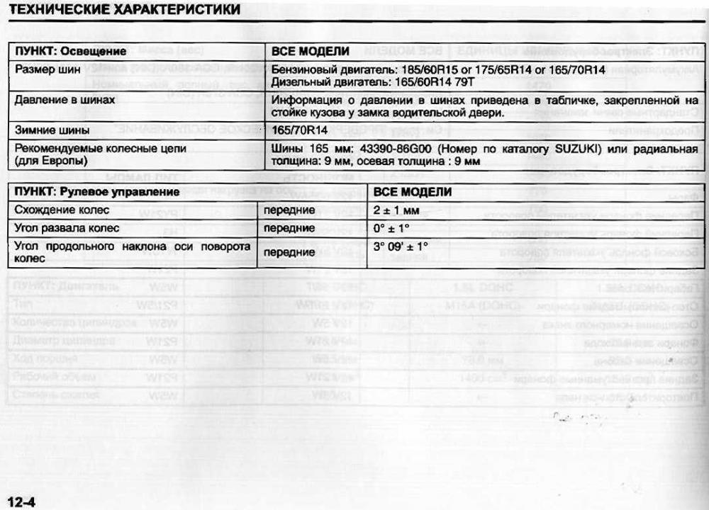

Вот седня в мануале посмотрел - отклонение задних колес от вертикальной оси 3 градуса 54 минуты.
Что-то слишком много , не может этого быть , сейчас сам покопаюсь .
ШРАЙБИКУС
17 Сентябрь 2008
3,513
268
Ответ: Тормоза Вагона
В результате имеем один из самых опасных видов нагружения, -а имменно внецентренное, странно...
Однако, если разработчики заранее делали так для вагона - значит усе должно быть расчитано.
Задние тормоза требовательны к износу колодок и барабанов, а колдовать с колдуном, (находящимся справа от бензобака) я бы не стал.
Вот чего нарыл , про задние вааще ничего нет .
