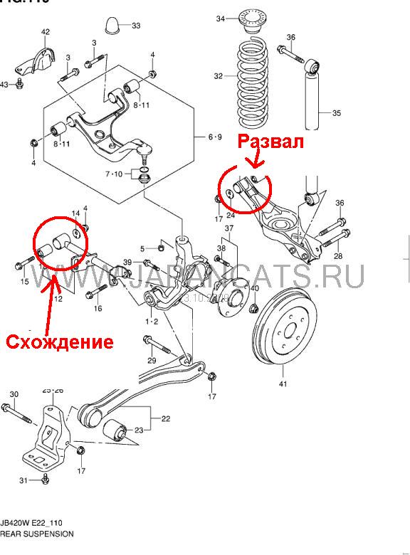

как так тебе удалось не стереть передние и ЗАДНИЕ покрышки? - ибо и на
задней оси колесья СИЛЬНО завалены внутрь" ОЙ Блиииин... а покрышки
не стер видимо потому, что пробег от последнего схода/развала был небольшой...
Сзади развал не влияет на износ покрышков )))))))))))) :D А спереди он не регулируется ))))))))))) :D
Спереди выводится только схождение с помощью рулевых наконечников, а сзади развал и схождение

Колесья завалены внуть потому что так положено, развал задних колес минус 1 градус 15 минут, на отрезке в 8,5 дюйма отклонение от вертикали будет 4,33 мм (это по диску, с покрышкой еще больше), а такое отклонение видно глазом
