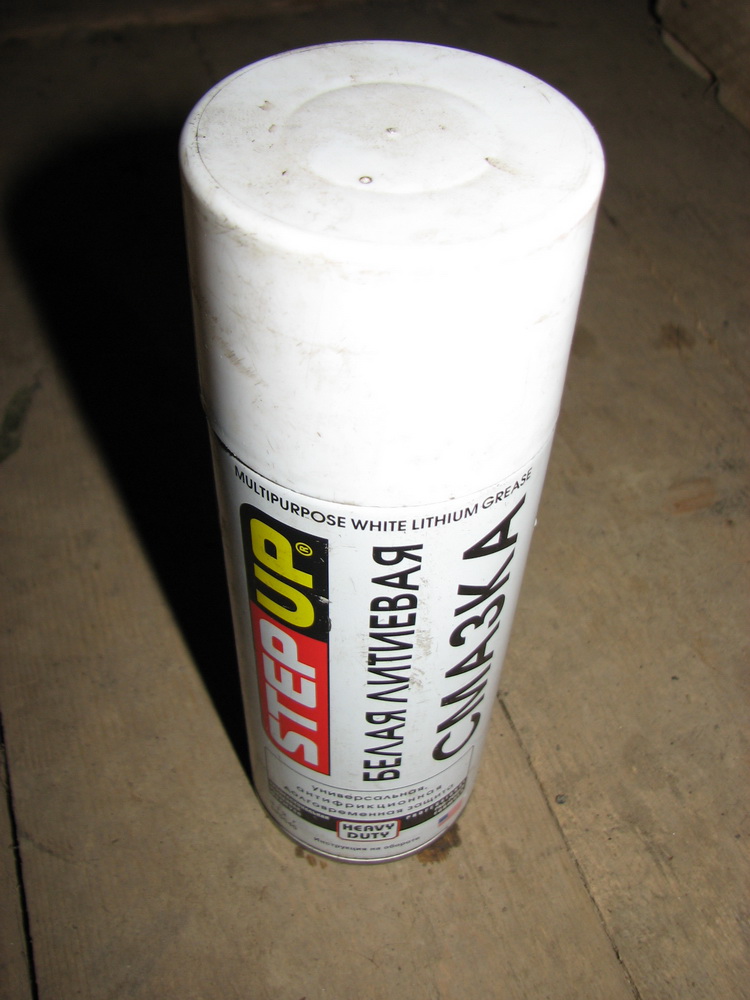

А где эту литьеву смазку можно купить? она так и называется?
8,882
5,204
Ответ: Воздушные Заслонки
Спашивай в магазинах да на рынке, где масла и смазки продают:

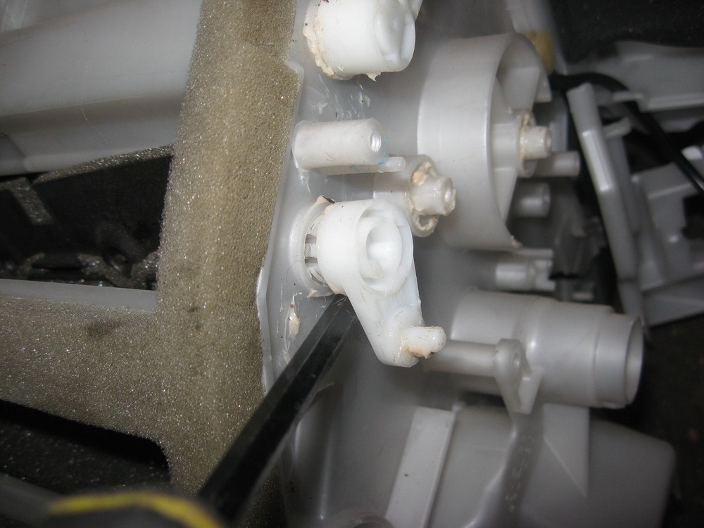

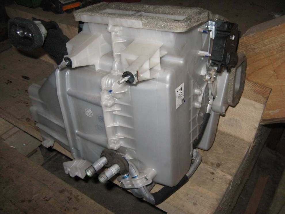

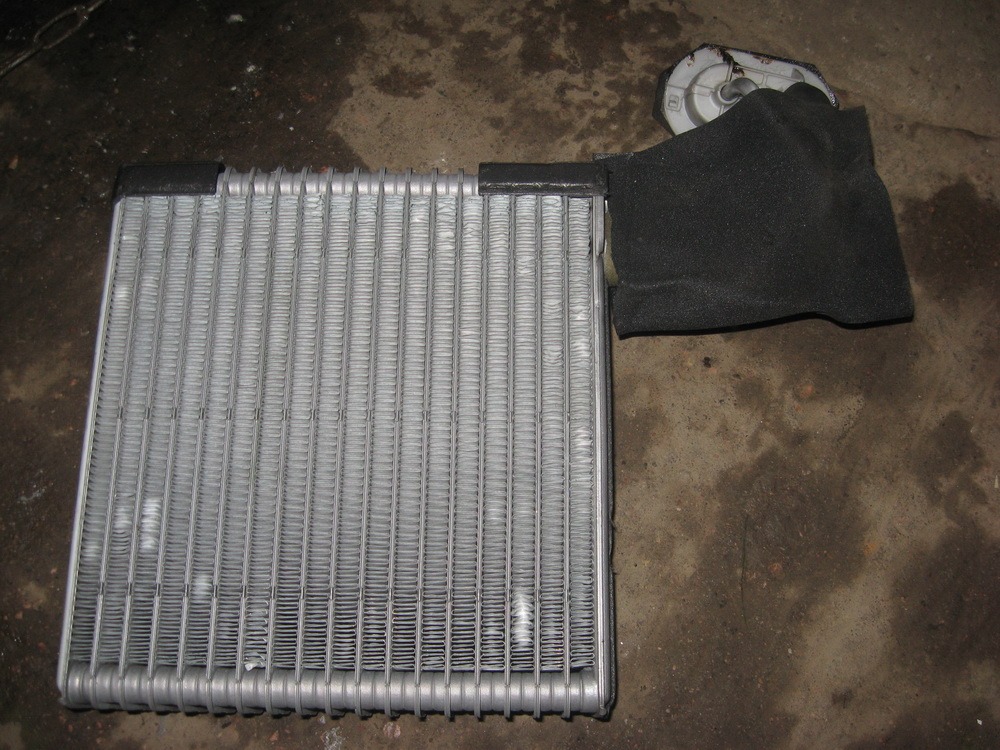

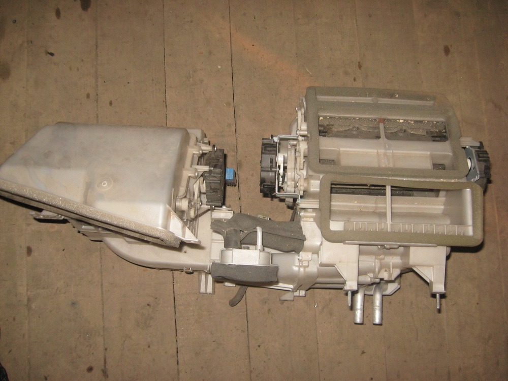

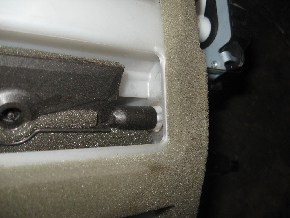

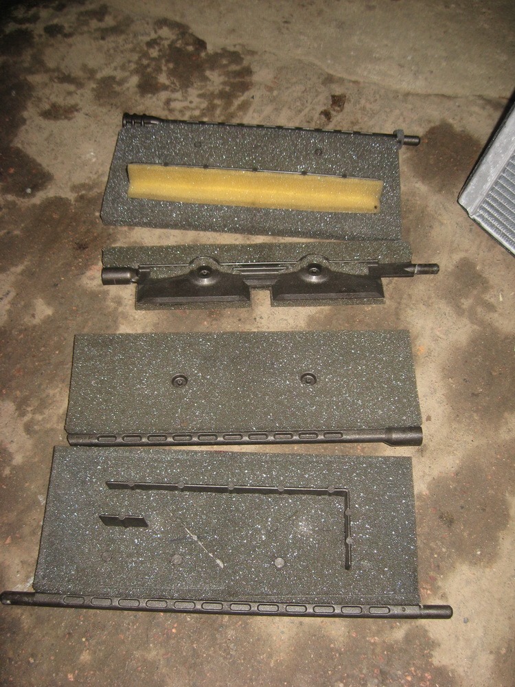

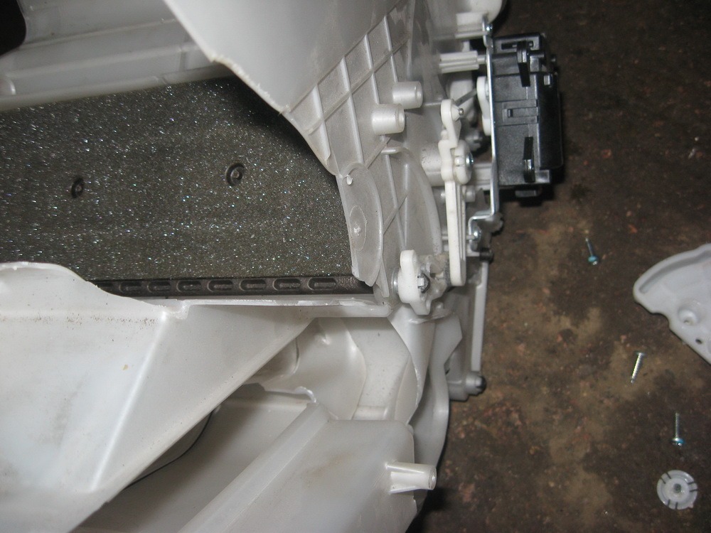

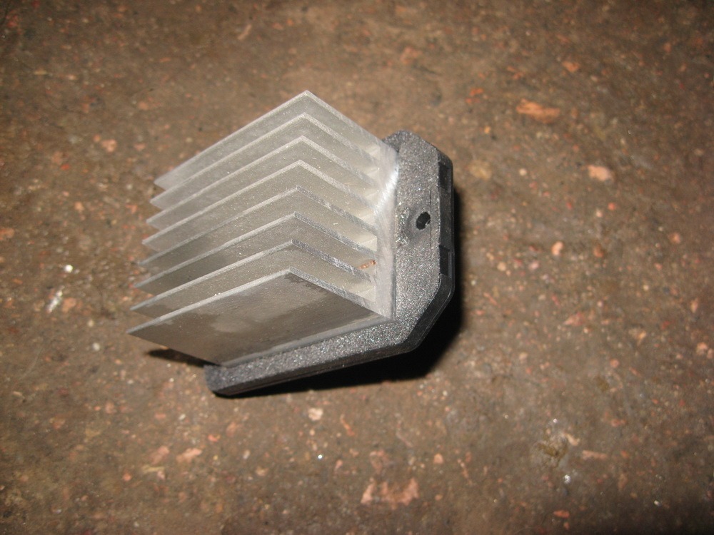

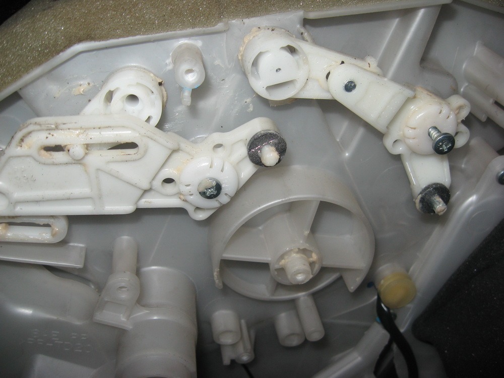

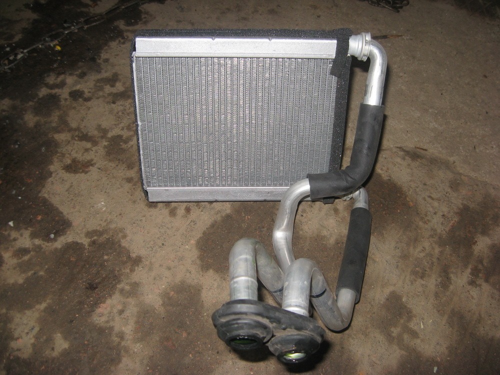

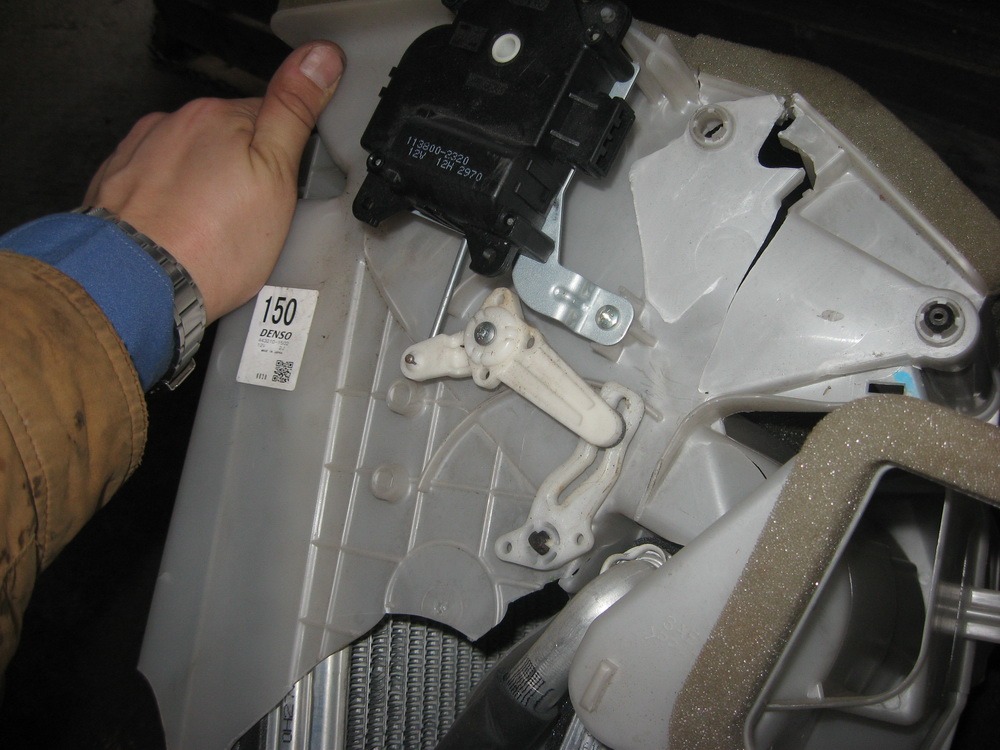

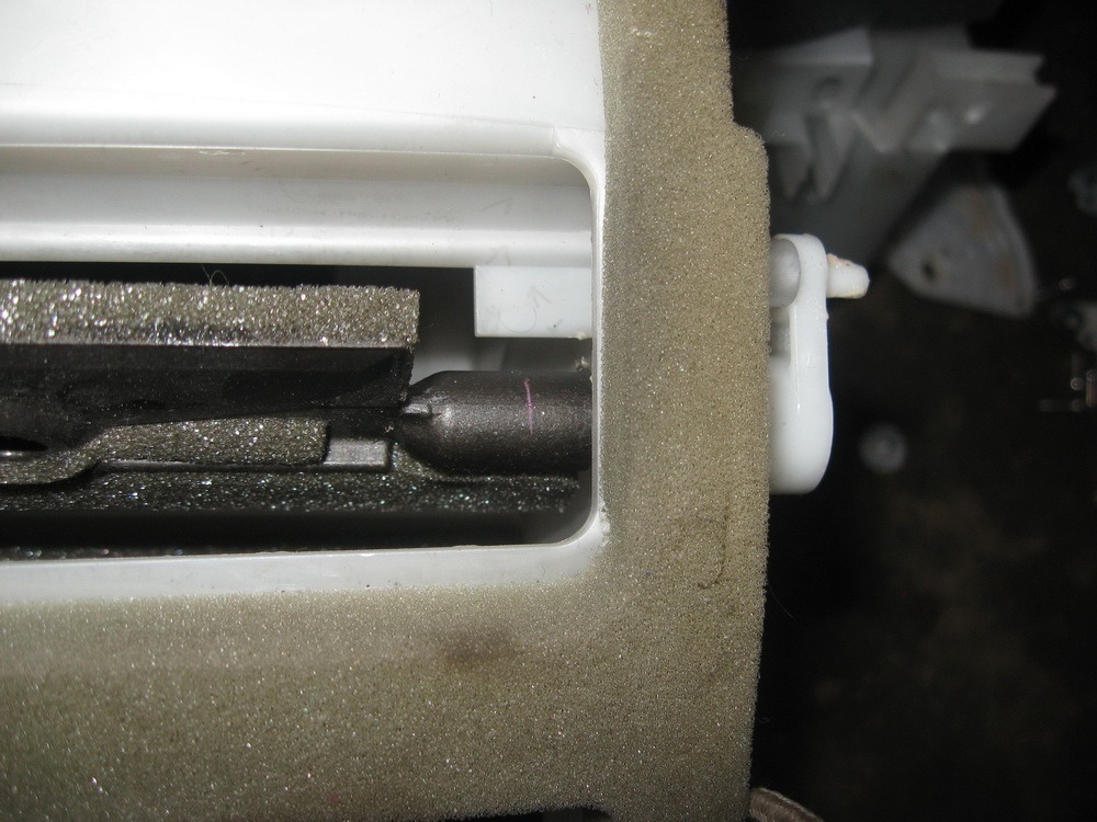

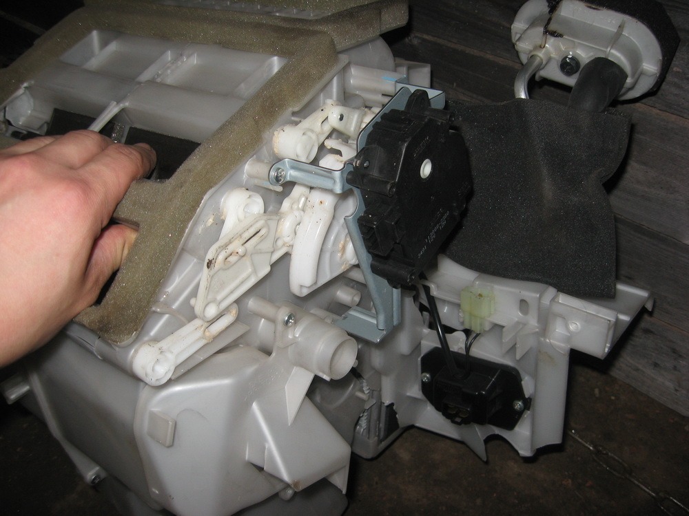

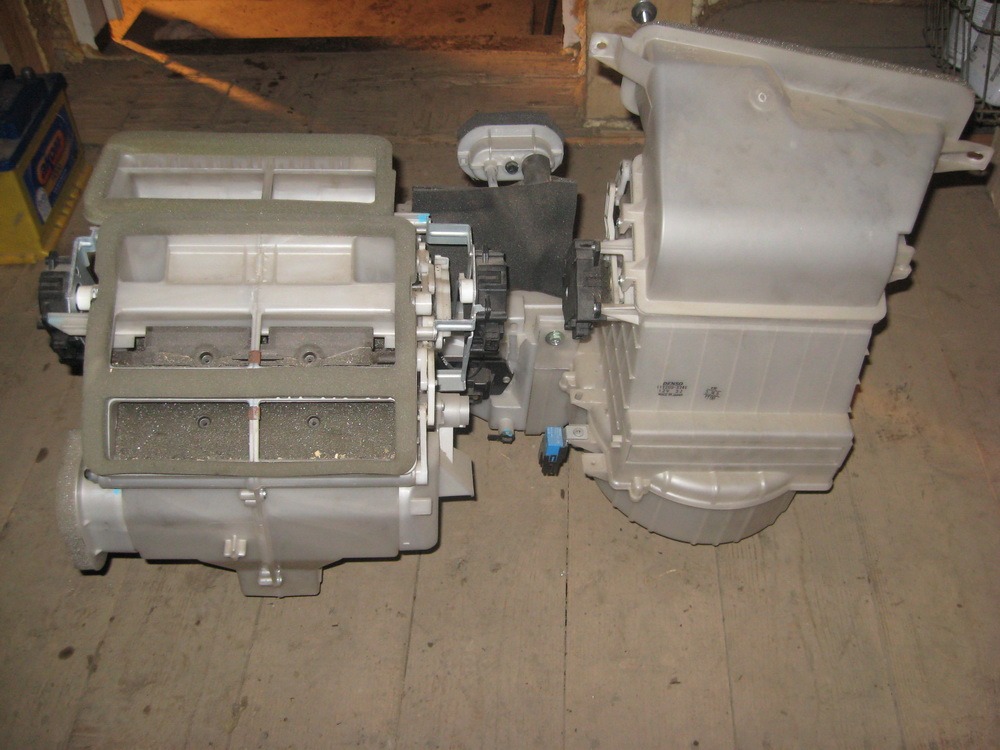

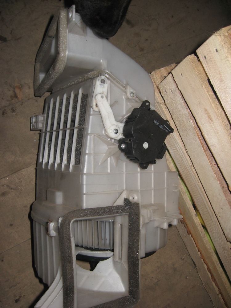

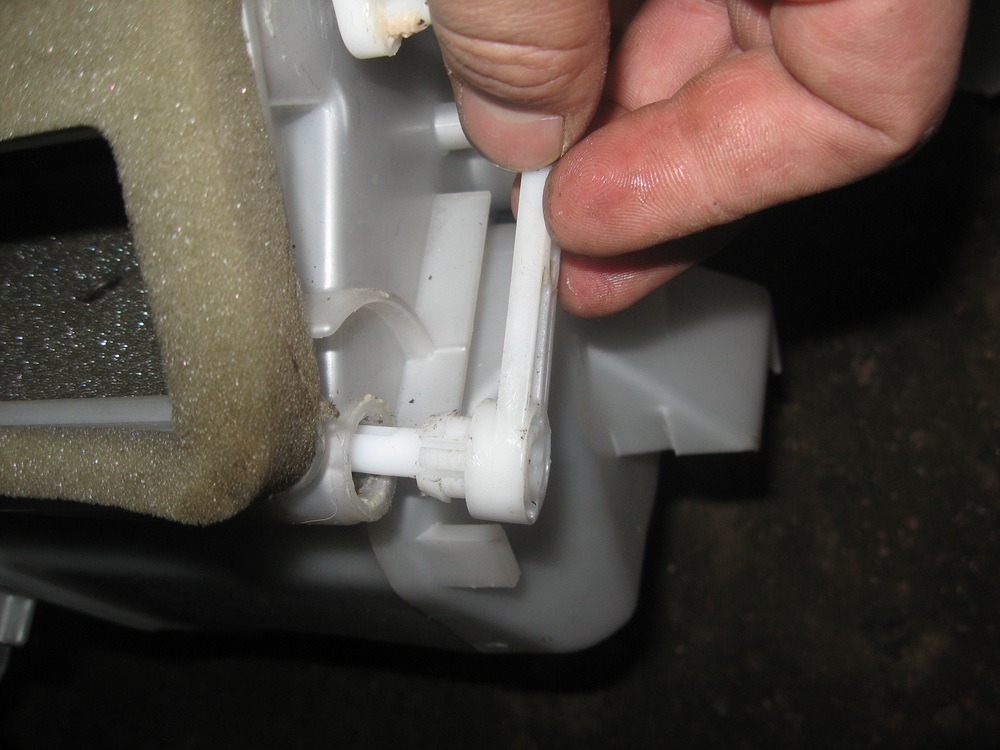

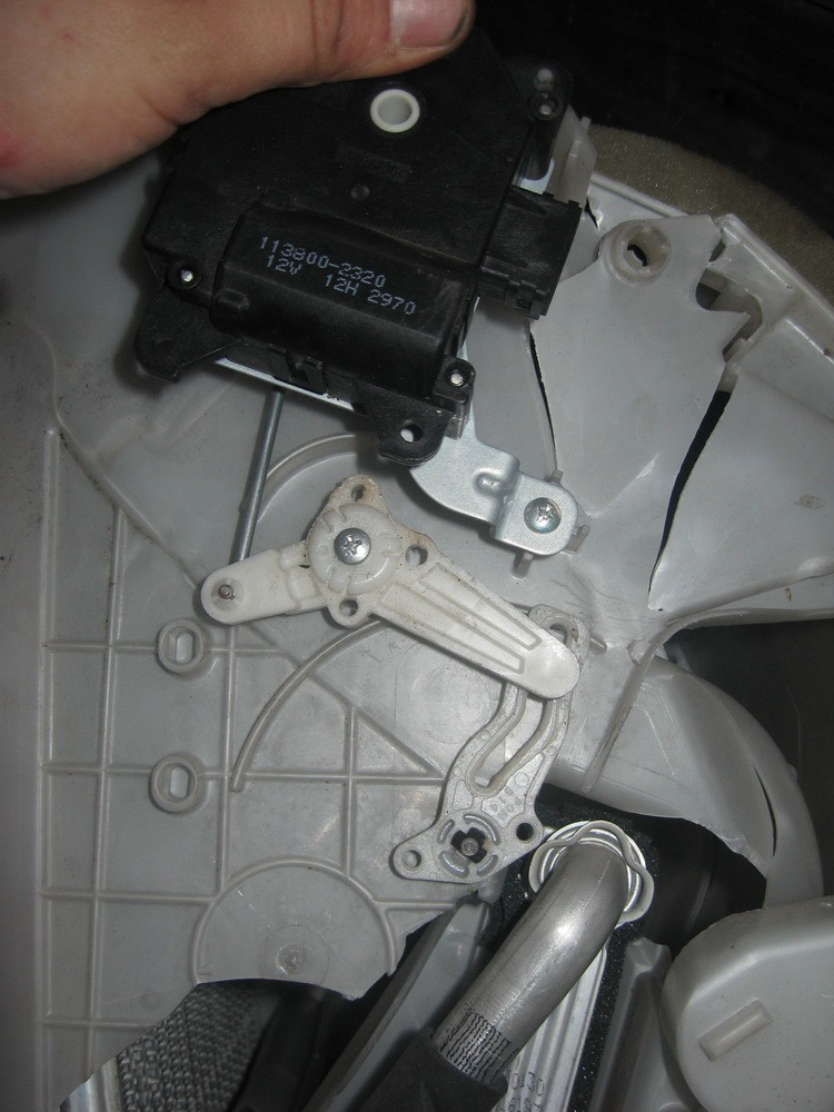

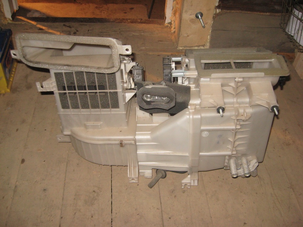

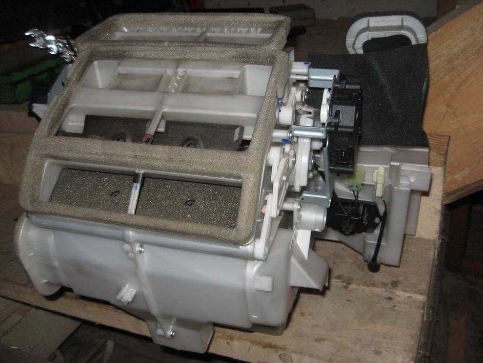

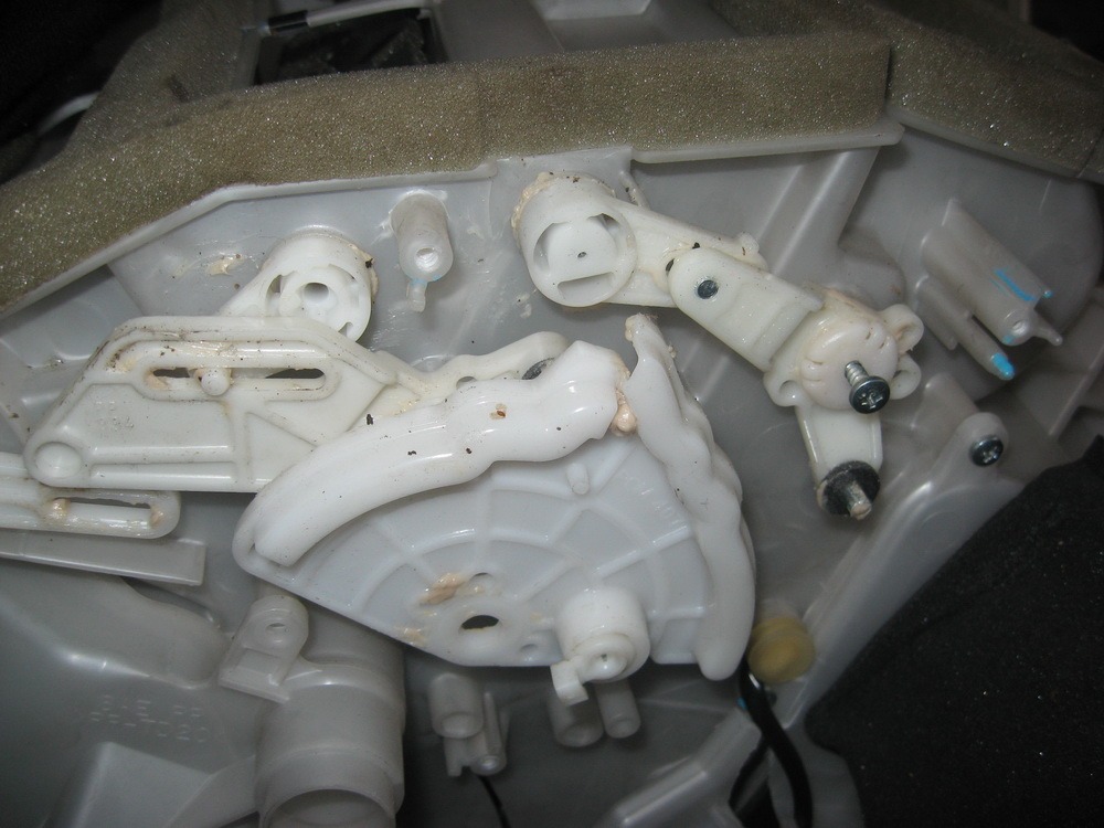

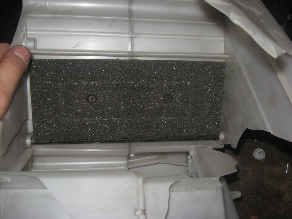

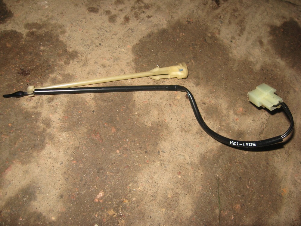

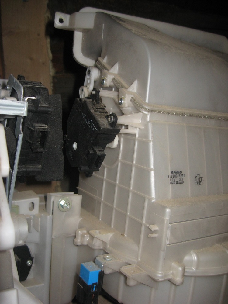

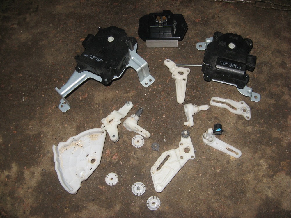

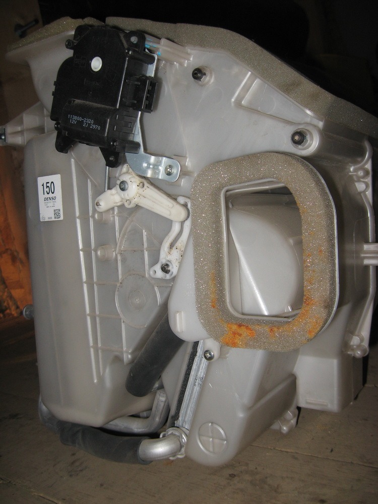

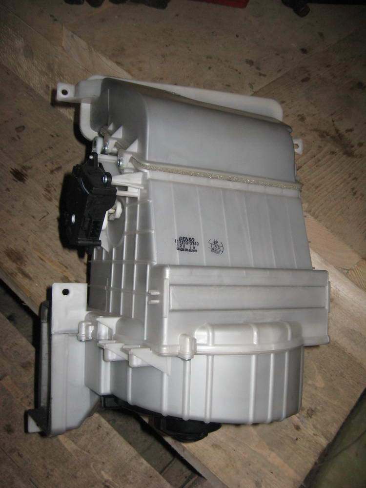

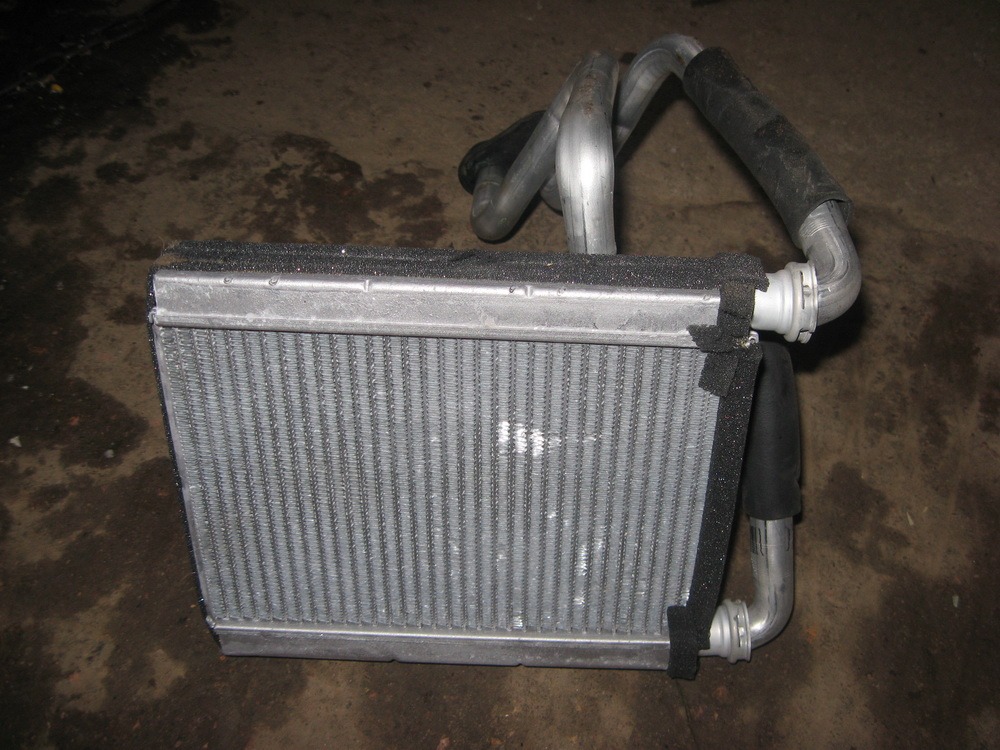

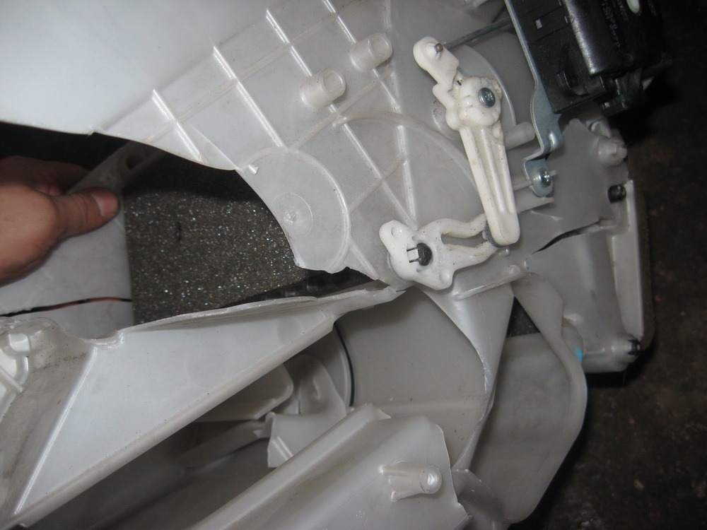

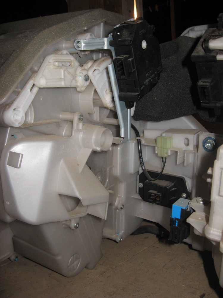

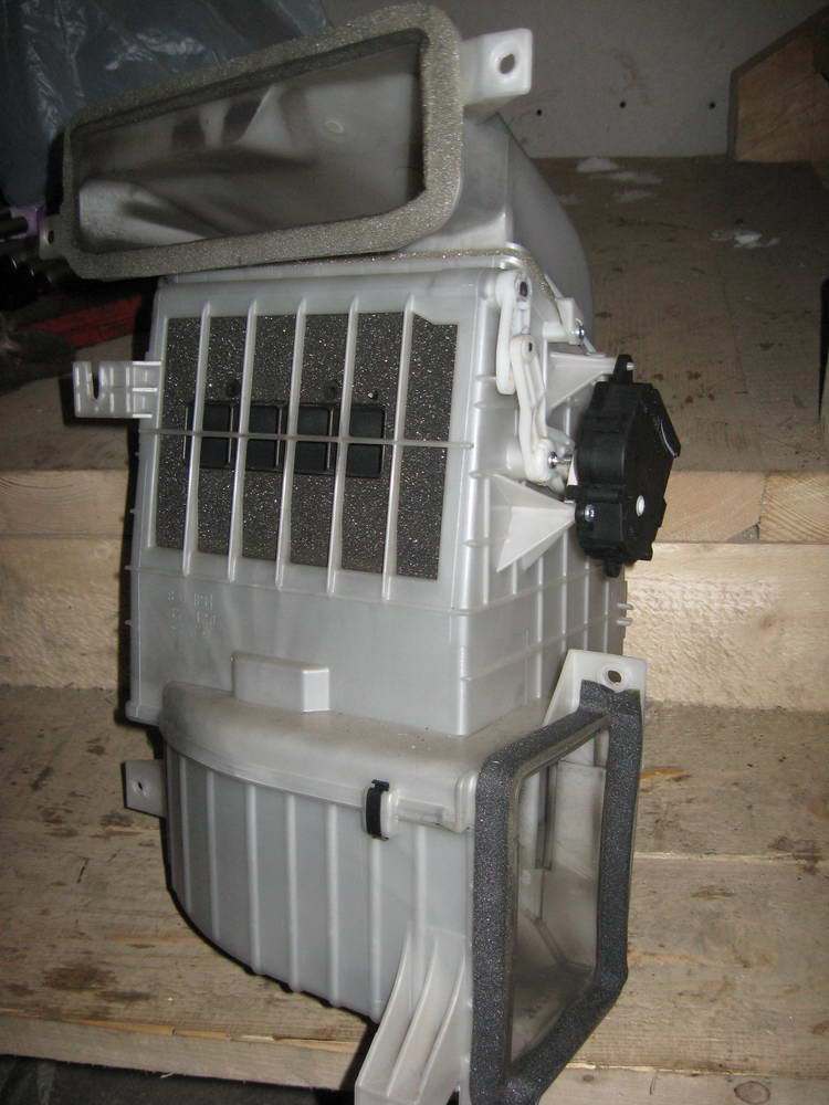

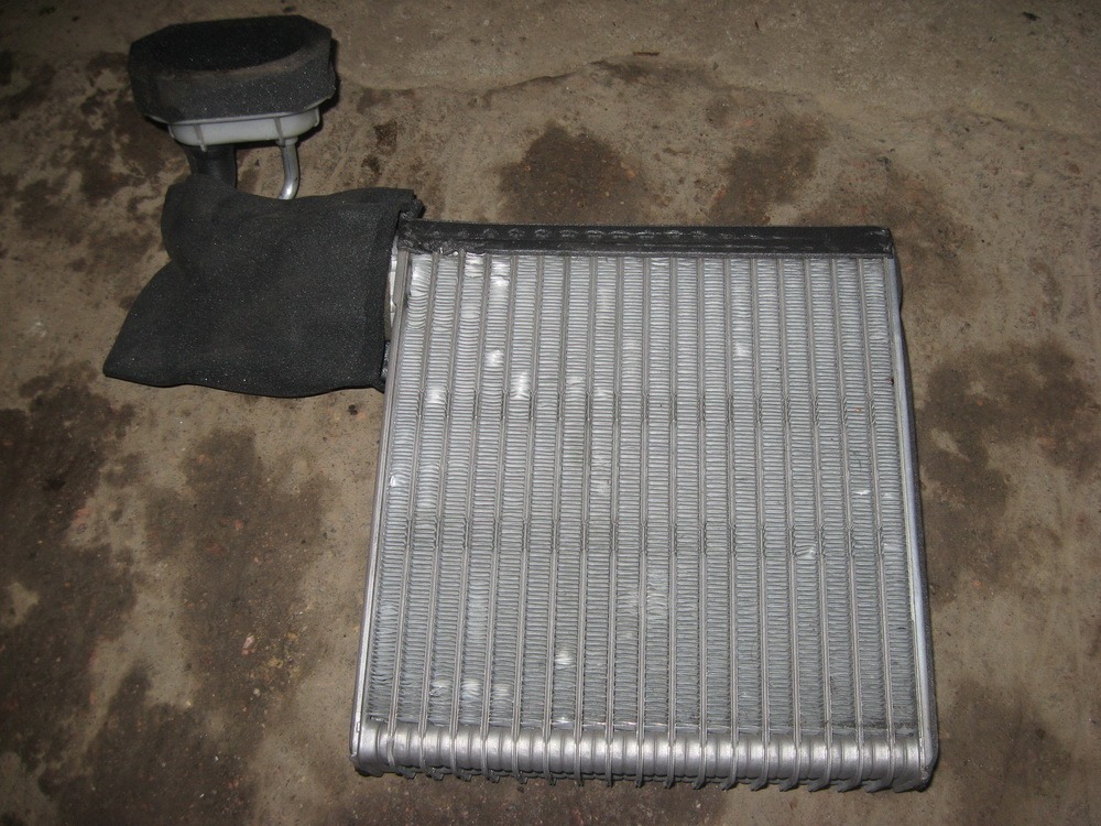

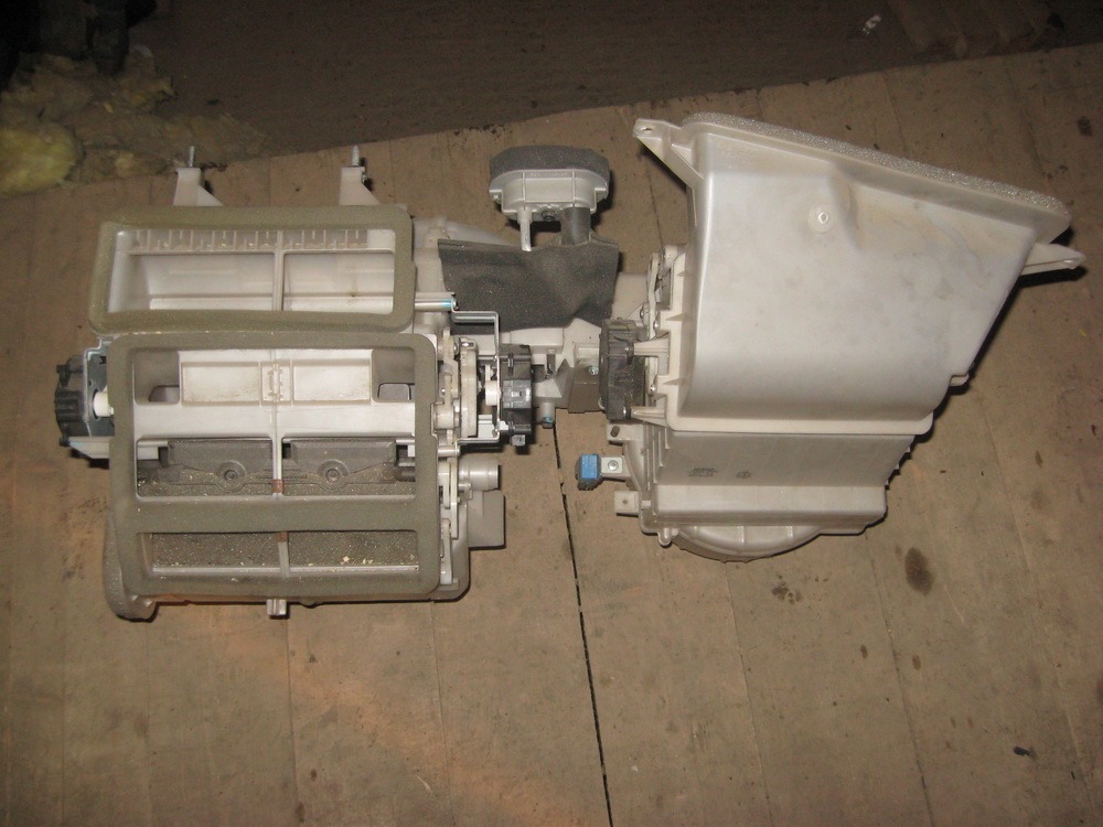

На выходных решил разобрать разбитую печку (кстати, корпус печки очень даже хрупкий!), а заодно пофоткать блок печки, чтоб понять, где и что смазывать. Понял, что внутрь лезть вовсе и не надо, т.к. там практически все снаружи смазывается, тем более что литиевая смазка снабжена тонкой трубкой хорошей длины, как и WD-40 (но последней пользоваться не стоит, т.к. там все смазано на заводе как раз литиевой смазкой!). А для "смазать снаружи" вроде можно и прямо из под торпеды добраться и литиевой смазкой смазать. Надо как-нить и себе смазать будет. Можно попытаться актюаторы (моторчики-приводы заслонок) снять и все тяги заслонок, но думаю, что и так прекрасно все будет доступно и достаточно для нормальной смазки. К тому же есть вероятность, то при частичной разборки снаружи может выскочить из посадочного места какая-нить заслонка внутри... Словом, выкладываю все фотки (может и много лишних, но для дела не жалко)... Сперва фотки самого блока печки, а потом ее части и движущиеся узлы.
(модераторам: не знаю, может эти фотки продублировать и в теме http://www.suzuki-club.ru/forum/showthread.php?t=33968 , т.к. там вроде как сборище всех внутренностей Лианы???)
Реакции: 8 человек
8,882
5,204
Извиняюсь: изначально маленькие фотки вставились... Все исправил: теперь увеличиваются
