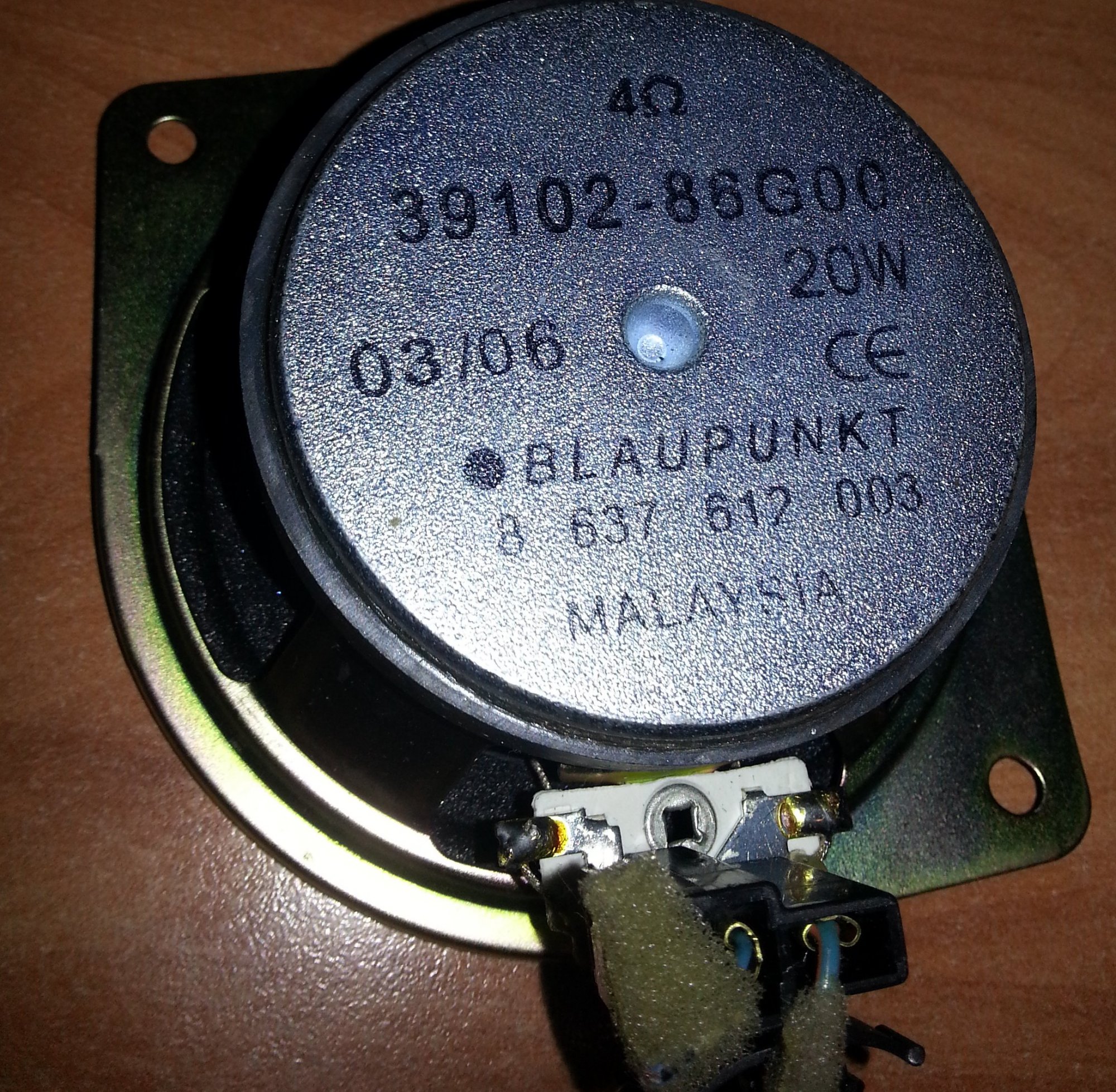

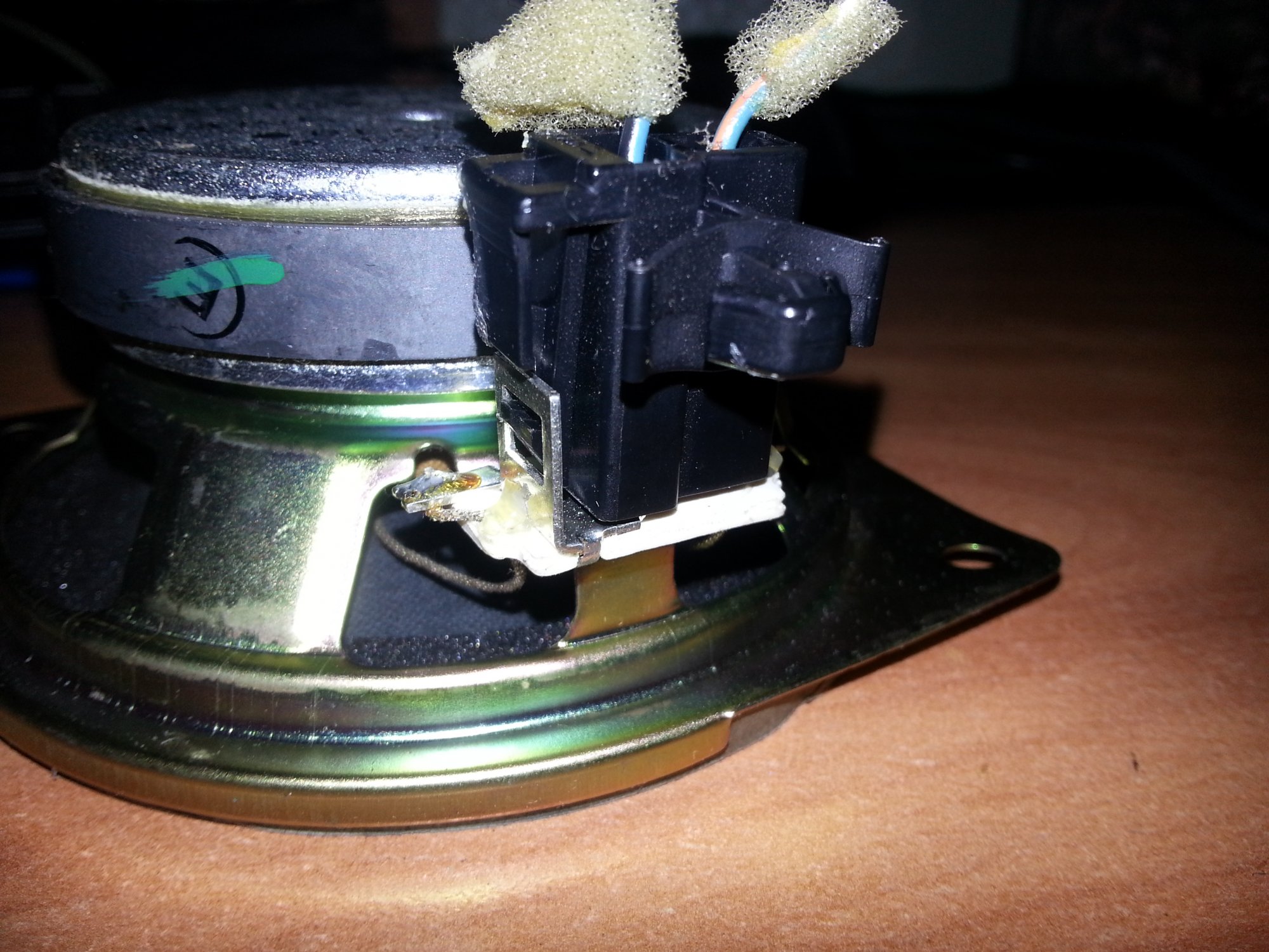

Решётки поддел шлицевой отвёрткой и без проблем снял. Снял старые динамики, вот что там пряталось:

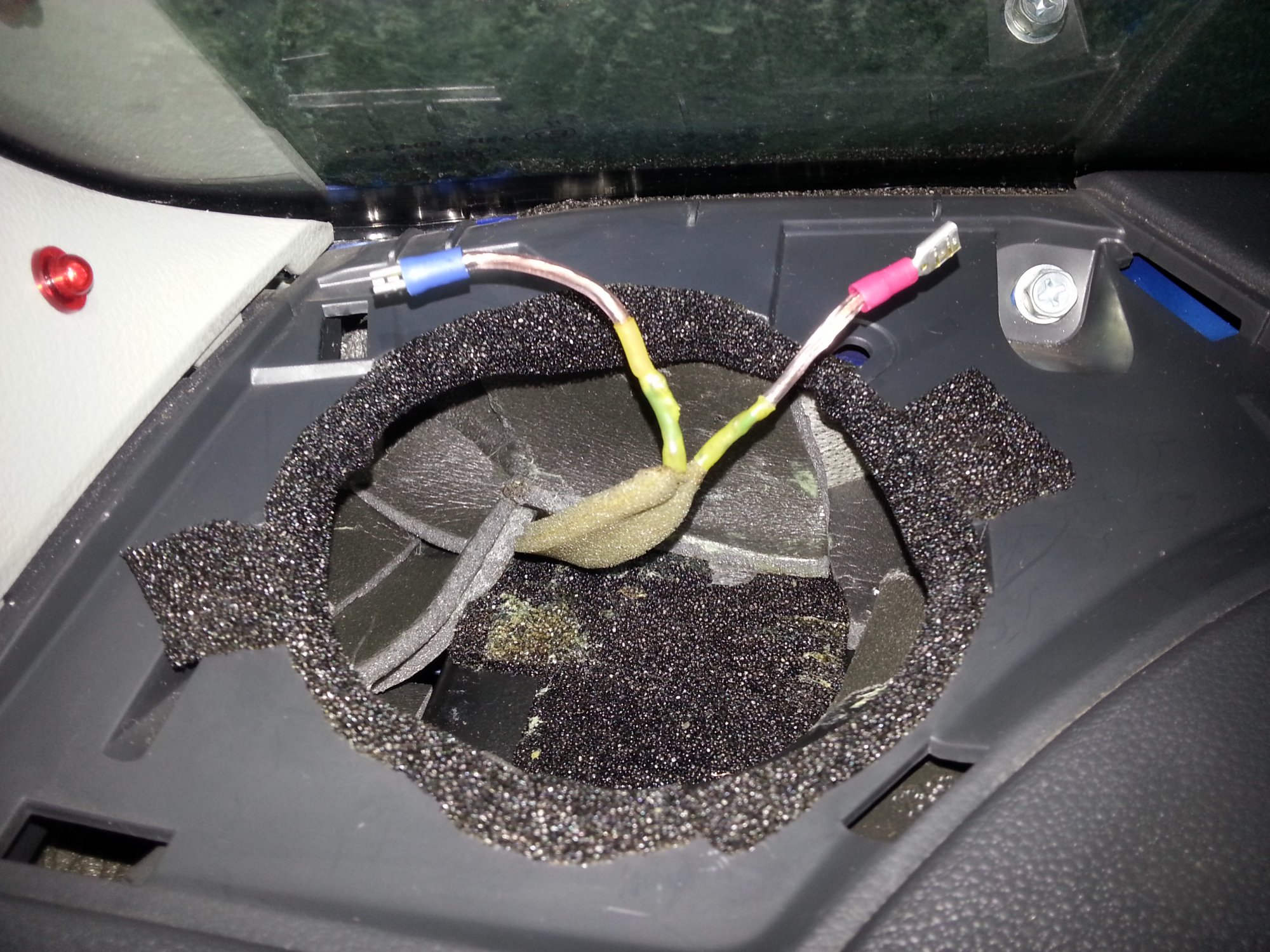

Штатный разъём нестандартный:
Поэтому я его отрезал и заменил на подходящие клеммы, купленные в автомагазине.

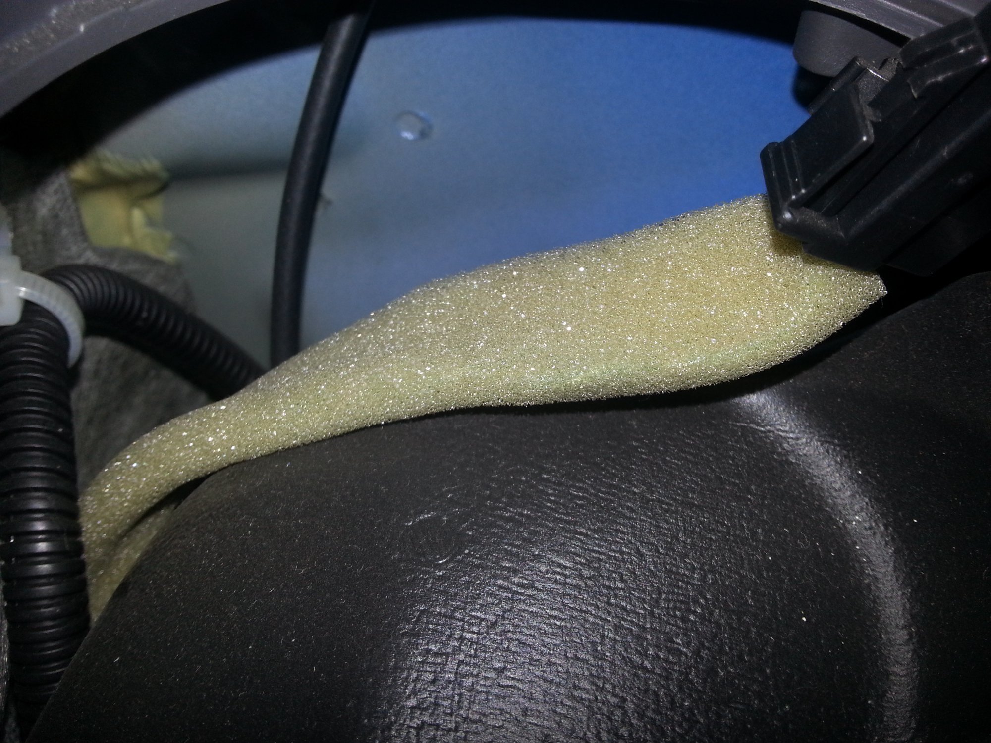

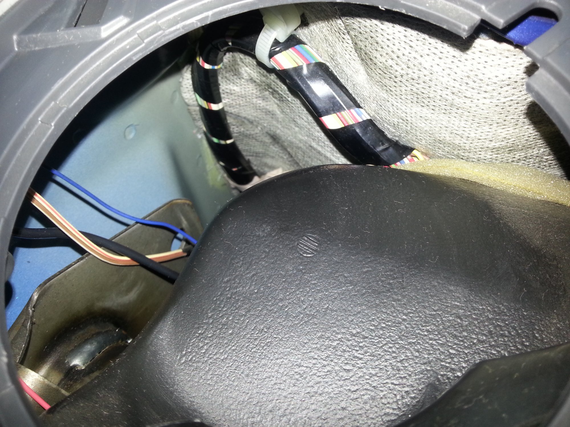

Под динамиками и правда я нашёл огромные дыры:
Почитав сообщения и размышления о том, стоит ли их заклеивать решил заклеить спленом, поставить обратно штатные динамики и сравнить.

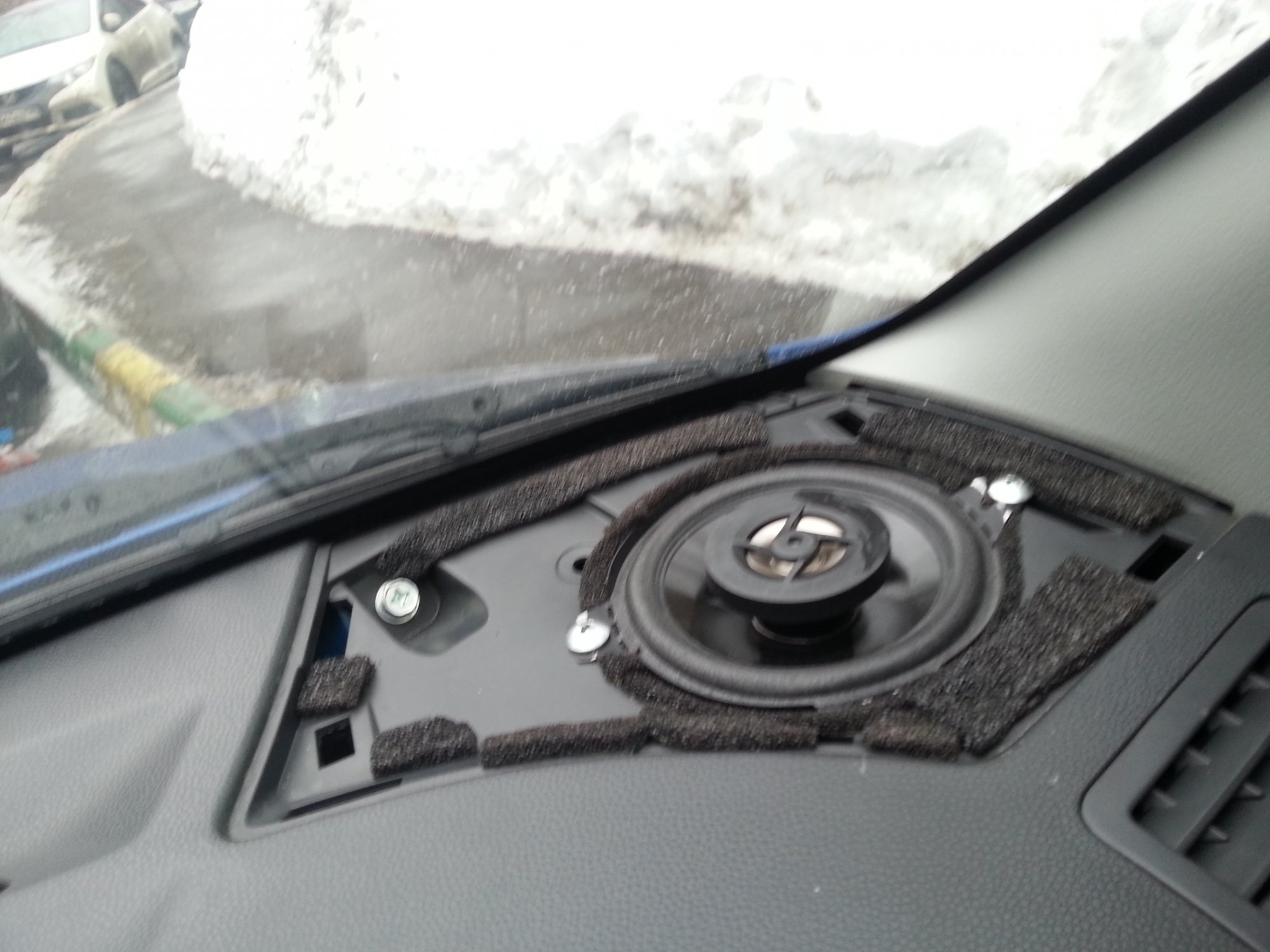

В итоге получилось следующее:

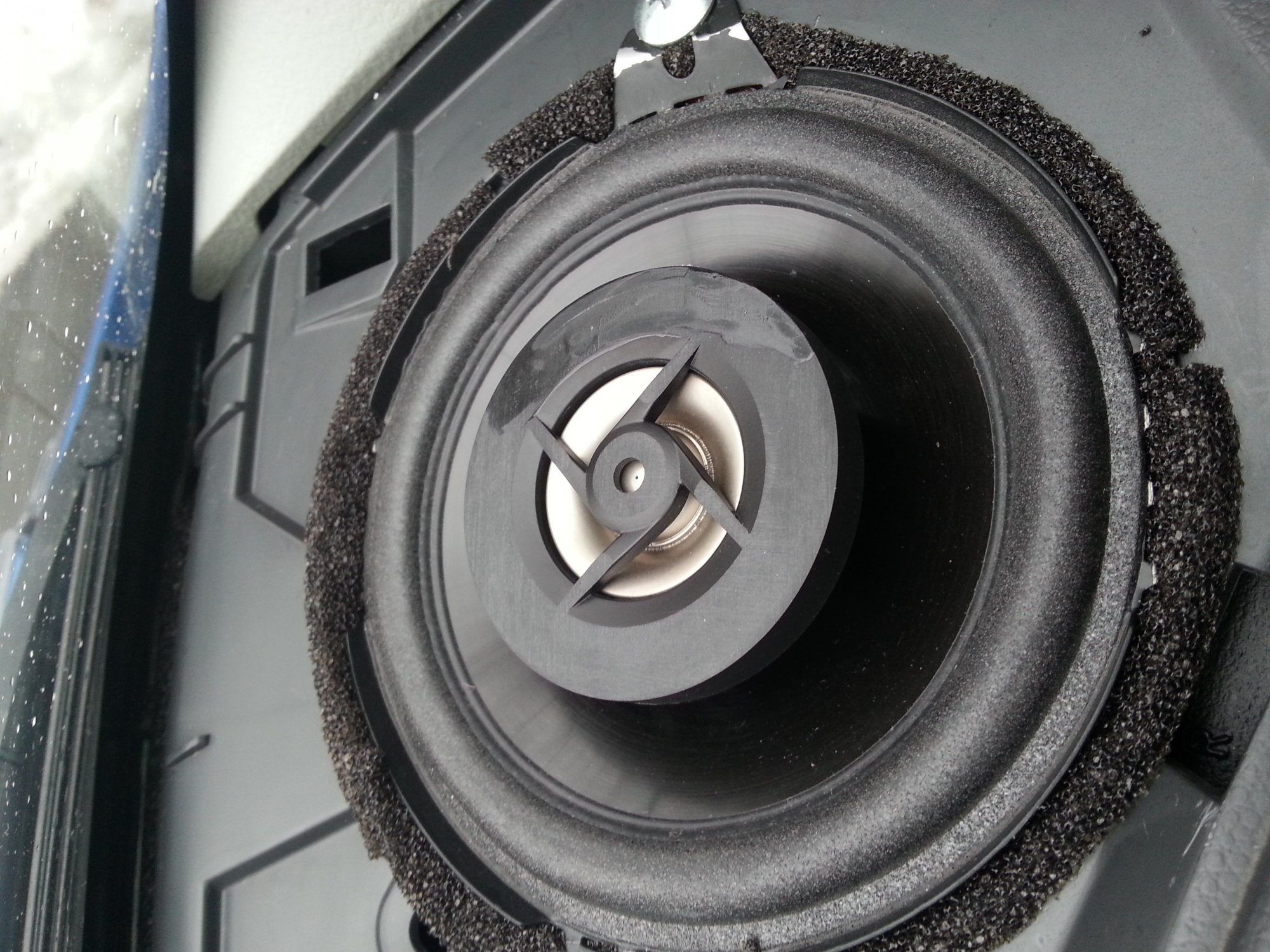

Края посадочного отверстия обклеил битопластом на воздуховод тоже наклеил битопласт. Штатные провода уже были завернуты в поролон. Перед установкой новых динамиков, пришлось удалить часть рёбер в цетре решётки:
и немного сточить внешний корпус твитера (2 миллиметра), что бы решётка закрывалась и не деформировалась.
Посадочное место решётки по периметру так же обклеил битопластом, для плотного прилегания.

Всё село как родное:
решётки закрылись и встали на штатные места. Визуально ничего не изменилось.
Результатом ОЧЕНЬ доволен! Но на следующий день начал замечать, что теперь сзади звука сравнительно нет и пахнет новой заморочкой ;).

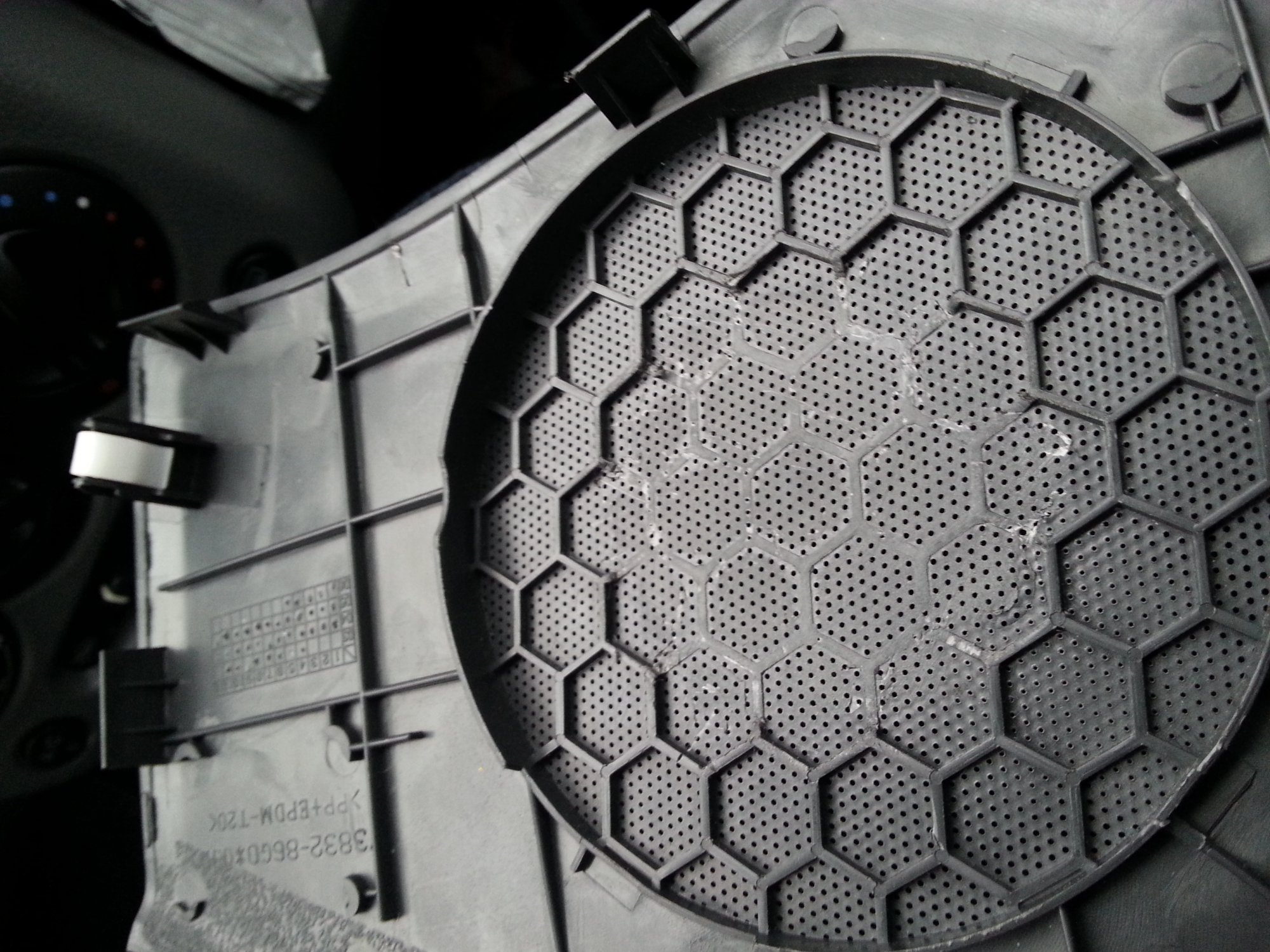

Тут есть еще ньюанс. Если ты внимательно осматривал решетку динамика нашу, то мог заметить, что отверстия очень маленькие и еле заметны на свет. Вариант - просверлить дырки больше (либо вообще сделать вырез по кругу), купить акустическую ткань и обтянуть решетку.

Честно говоря побаиваюсь испортить. Акустическая ткань вроде даже есть под цвет. Но реально есть ли смысл в этом мероприятии, пробовали ли вы так сделать?

Надо попробовать послушать с решётками и без, точно!!! Проверим, спасибо за совет!:thumbsup:
anubissk
31 Май 2012
223
Щербинка
Suzuki Ignis 2007г 4x4, М15А
Честно говоря, не заметил разницы со снятыми решётками. Вибрации от них тоже нет, т.к. проложен битопласт
