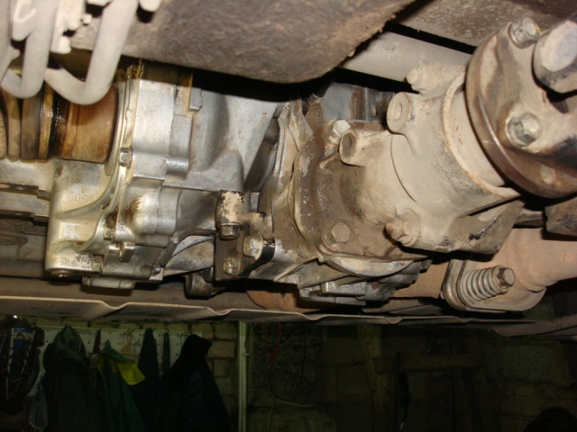

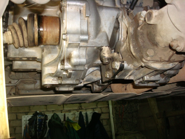

Доброго времени суток. Наконец-то добрался до своего вагона, снимал коробку и матерился из-за малого пространства под капотом и гараже, да ещё и света нет, тепла тоже нефу, а на улице зима со снегом. Выкрутив сливную пробку, я увидел масло переливающиеся в свете фонаря на лобного разными цветами-писец подшипникам. Ну в общем как у девочек парфюм с блёстками, так и масло с мелкой стружкой (обидно я на этом масле 5 км проехал)Рыдаю! обратно такое не зальёш. Да и сальник правый бежит(ваще пипец всё поменяю нафиг),выкручиваю последний болт сдёргиваю коробку, а там как в детской погремушке много шариков болтается, впемя спать пора бросил её завтра половинить буду. Подскажите кто половинил прокладка там стоит или нет. Или кода собирают просто на герметик садят. На моей торчит герметик видно уже её половинили .;)

Да , под капотом тесновато , на герметик вполне нормально будет , а стружки от подшипников не бывает , скорее всего у тебя корпус изнутри погрызло , если разгрызло посадочные под подшипник , то это большая проблема будет , у меня есть запасная половинка ( по моему та что к движку с колоколом в нормальном сост. точно не помню ) если что , стучи в личку .

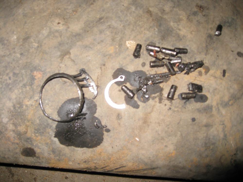

Пришол в гараж расболтил болты в круг, а заднею крышку тоже нужно снимать. Посыпались ролики с разбитого подшипника. Попытался разъединить неполучается, а может просто побоялся усилия приложить, может кто половинел посетуйте, на руских тазах у меня довольнотоки быстро получалось. У меня вагон 1.3 венгерской сборки 76л.с, леворукий, передний привод, движка G13BB.Чешу репу.

Здрасте. Располовинил, а там подшипники и шестерёнки. Достал все детальки от разволившегося подшипника-разволился правый подшипник промежуточного вала,роликами поломала несколько зубцов( к диферу идущая шестерня), на промежуточном валу(токо непойму это единое целое судя по картинке), посадочное место раздолбило впринцепе прилично. Кто что посоветуетЧешу репу.Чешу репу. Думал будет не так серьёзно , но походу я попал на новую кпп, или можно достать раздельно, а то посадочное место для подшипника вторичного вала фиговое опять раздолбит.Рыдаю!

Да , с Экзиста взятки гладки , не подошло , не их проблема . Только не забывай что у тебя ещё вторичный вал покоцаный (если я правильно понял , ты довольно туманно обьясняешь).

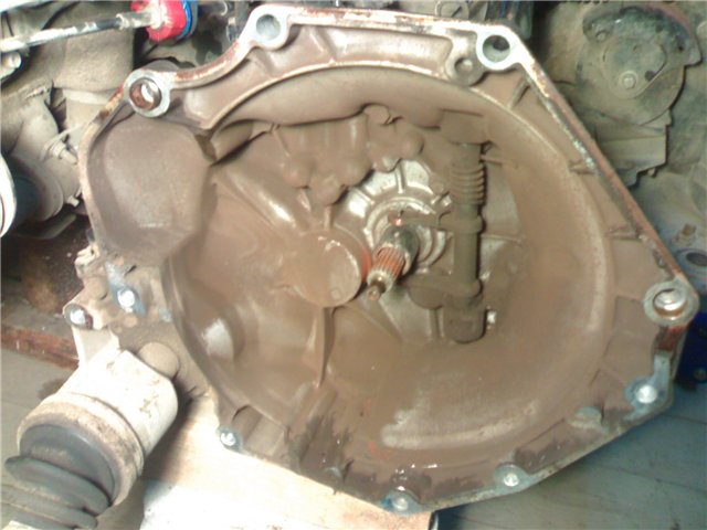

Добрый. Коробки одинаковые у Агил и Вагонов переднеприводных. У полных вагонов такая-же, только в крышке справа отверстие большое, туда раздатка крепится.
Агиловская тоже жужжала, но не критично, просто я заморочился, решил не стоять и заказал б\у.
А Агилу я тащил из Германии, пробег был 35800, заболела КПП на 50- или 60-и, не помню.
Единственное помню, что на Вагоне все сразу диагностировали подшипники дохлы, а Агилу таскал к спецам, они её долго слушали, пришли к выводу,что да, шумит коробка и все.
Хотите-сфотографирую , вышлю.
Я хотел в неё залезть и восстановить, мои мастера сказали-3500. + запчасти...
Сам я в коробку не полезу.

Toolma. А у тебя коробка от переднего привода? и если продаёш твоя цена, завтра пойду к спецам может наши кулибины чавой придумают.:(
toolma
16 Август 2006
1,829
3,552
Казань
Ответ: Ремонт КПП F12
коробка от переднего привода. за 12 отдам

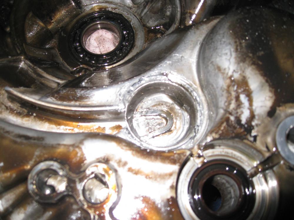

да нет края не наплавлены,это видимо или валом или обоймой подшипника корпус набило.Но хорошо,что конус подшипника сидит в корпусе плотно,а это есть шанс,что теоретически ее можно сделать.
