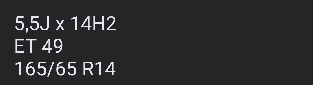

Кто подскажет, 5,5J×14H2 ET49 165/65 R14 от опеля корсы поставить можно?

Езжу на дисках СКАД Кассандра R14 5.5 4*100 ЕТ45 (Красноярск) - стояли и на MA63S и на MA34S. Думаю их найти в Ё-бурге можно. А вот с вылетом аккуратнее! ЕТ36 - многовато для вагона, максимум ЕТ40. По поводу резины: езжу на 165/65/14 (и лето и зима). Рассуждений по поводу резины очень много!!! У кого-то цепляет, у кого-то нет... Лично мне кажется, что 175/65/14 высокая, так как есть грустный опыт езды на 165/70/14 (по высоте одно и то же).
Такие пойдойдут?

Ну у меня диски четырнадцатые, ширина 5.0 вылет 46 .
Разболтовка 4*100 японская стандартная, с ней проблем-то как раз меньше всего. Резина вами написана - это единственный размер на венгра штатный. Это неоригинал.
А вот каков же самый-пресамый штатный размер дисков?
У меня в запаске лежит штатная штамповка в Вагона моего, заводская, ее размер:
Ширина 4.5 дюйма, вылет 45 .
Дальше. Также у меня имеется комплект зимних колес. Там диски вот какие:
И они могут тереть сзади тросы ручника, если те плохо закреплены! Зазор тут уже мал.
