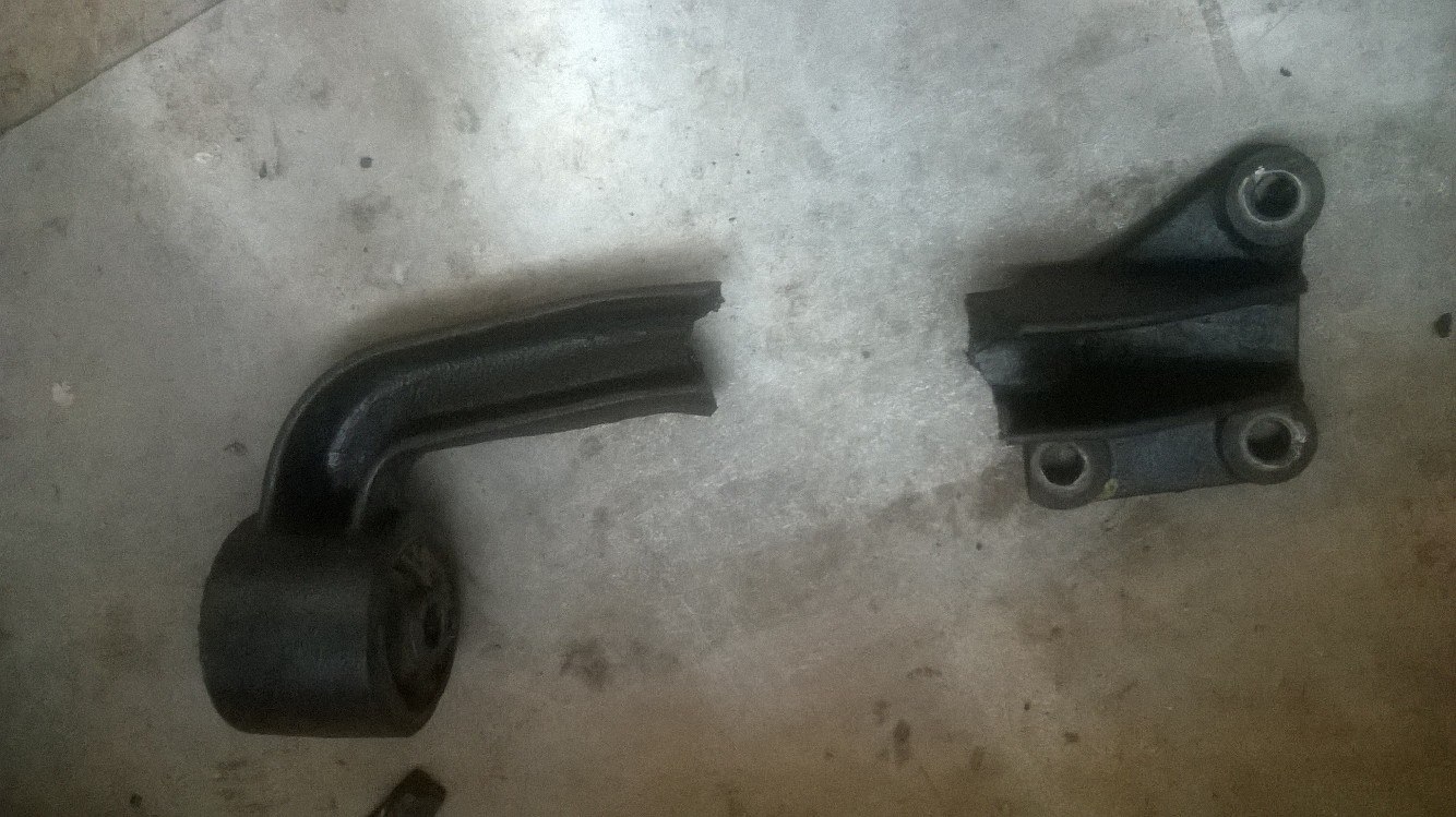

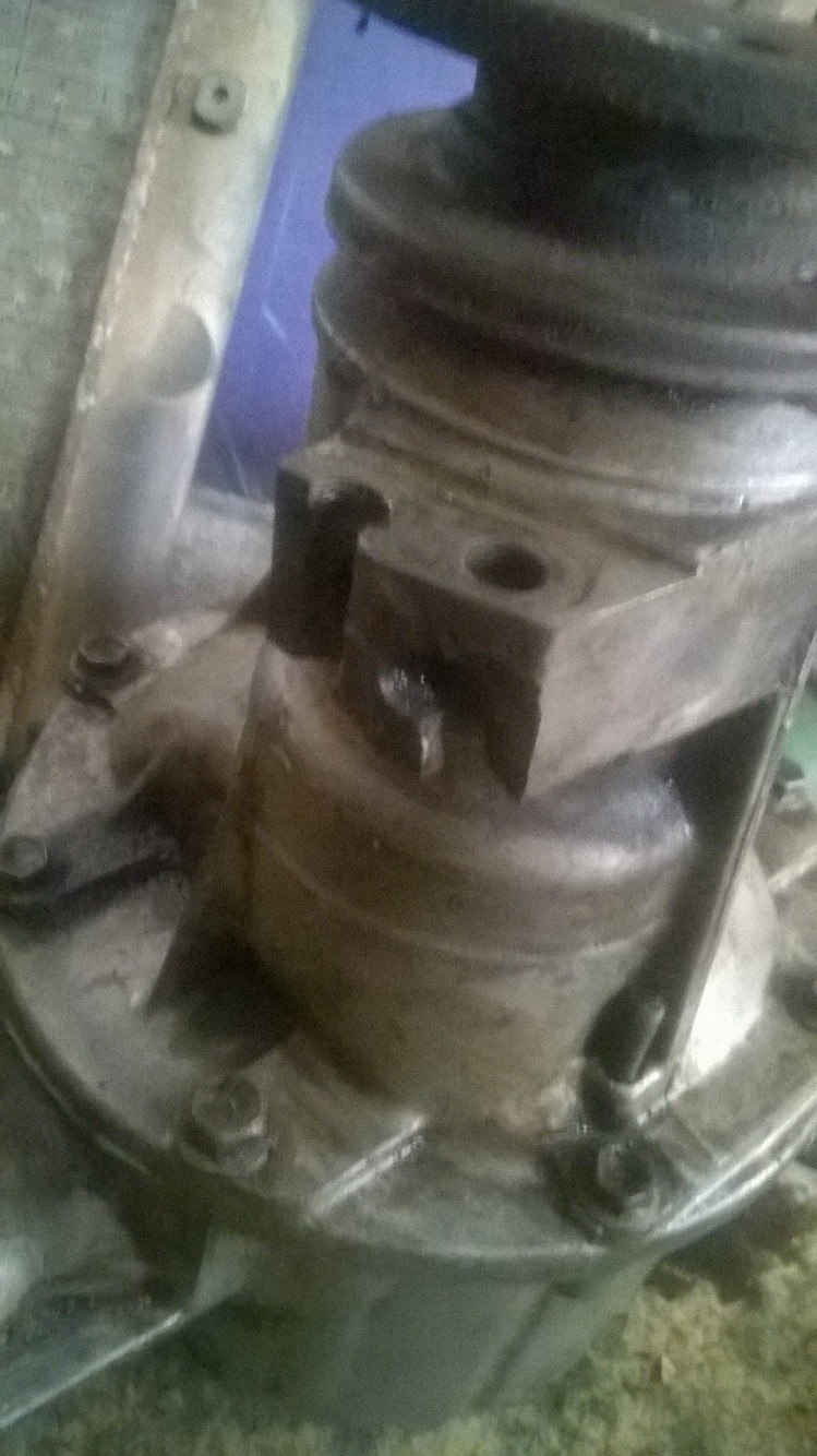

Всем добрый день произошла такая печаль захрустел передний мост после того как машина немного зарылась в снегу,при попытке выехать задним ходом раздался хруст,когда машина выскочила передний мост болтался в разные стороны,осмотрев первое что было видно обломился рычаг крепление,позже сняв редуктор было обнаружено что сломано его ушко и судя по следу уже очень давно,могли ли стать причиной старые подушки в креплениях

Нормальная ситуация , передний редуктор на этих машинах можно считать расходником. Японцы это исправили ,на моделях после 2003г появился стальной редуктор , так же встречался на дизелях ранних годов.
Подушки там "живут" долго и счастливо, скорее такое произошло из-за износа механизма внутри редуктора или действительно было надломано крепление одного из кронштейнов.
