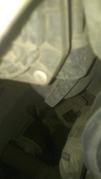

При осмотре моторного отсека с правой стороны двигателя выявил течь масла с сапуна переднего редуктора:
Масло меняли на неофициальном СТО 500 км назад. Особых претензий к отработке не было.
Прочитал всю эту тему и задался вопросом а не проблема ли у меня в редукторе. Начиная с 60 кмч слышу легкий гул который пропадает с повышением скорости. От движений руля вроде как не зависит. На нейтрали гул также есть но менее выраженный. Возможно дело в шипованных шинах.
Больше волнует течь сапуна. Почему такое вообще происходит? У тех у кого были проблемы с редуктором не было ли подобной беды? Может кто-то из присутствующих экспертов знает из-за чего может быть эта течь? Масло заливали 80w90 какого производителя точно не помню.
если гул постоянный, и под нагрузкой и накатом на нейтрали, то возможно это тот вариант, который был у меня: подшипники хвостовика.
а сапун вы не удлинили? рекомендуется его удлинить шлангом и вывести выше, в двигательный отсек. состояние масла контролировали? оно не обводненное?
