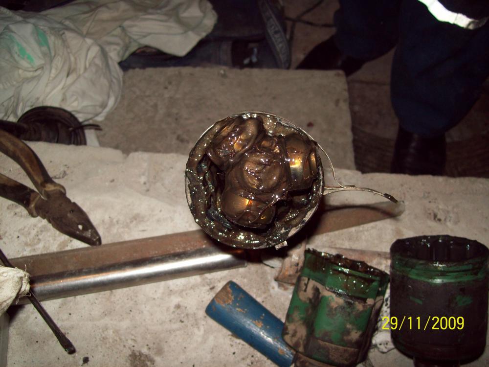

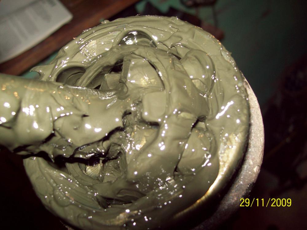

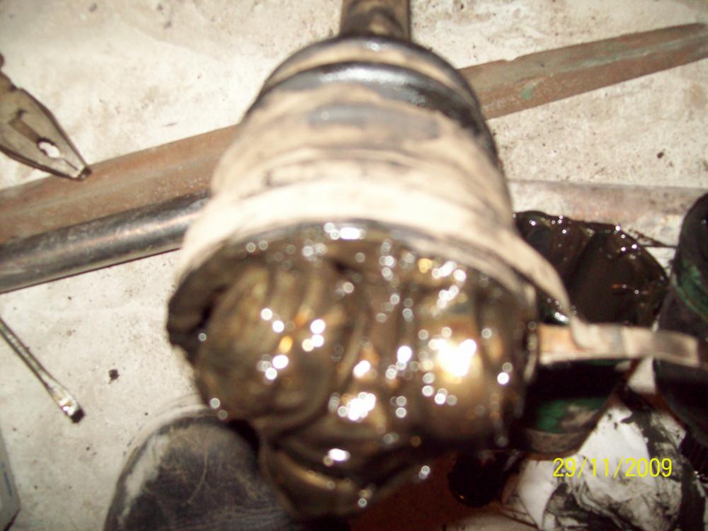

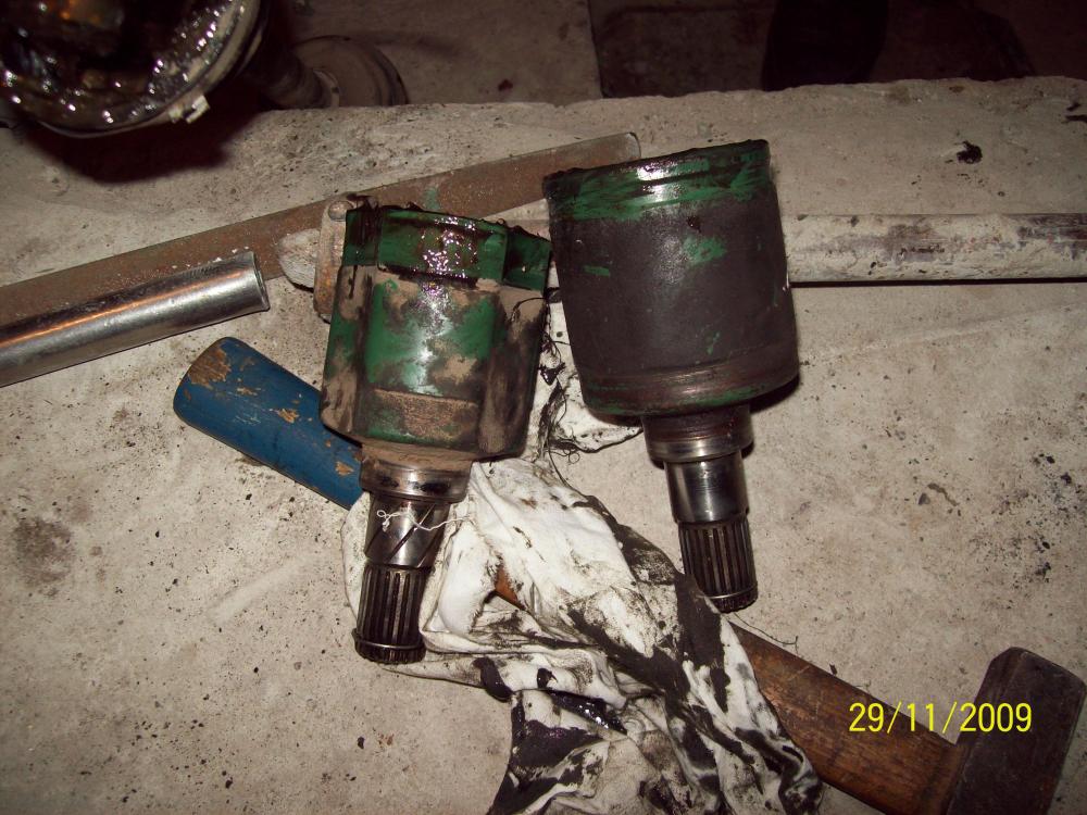

Может кому-нибудь пригодится фото шрусов левой стороны с авто 1.3-97г.в и 1.6-96г.в подходят в обе машины-проверено! В 1.3 внутренний шрус типа Трипод -трехлучевой игольчатый подшипник. В 1.6 такой-же как и наружний-шарики. Что лучше выхаживает не знаю.

можно оставить наружнее все свое ,а потраха поставить от купленного,я так делал котда шрус менял,купил тоже без АБС,и все нормально ездит.;)
