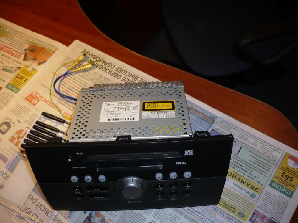

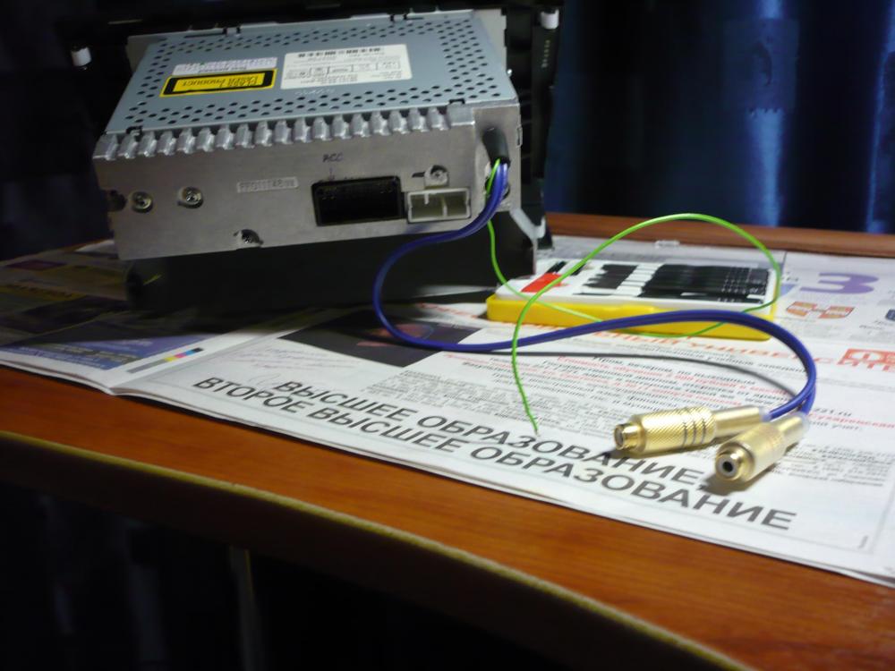

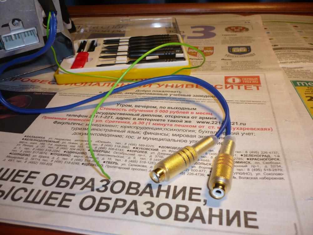

Если кому интересно вот замутил линейный вход на штатную магнитолу Swift'a PACR01:

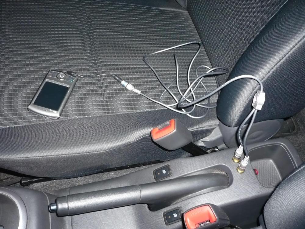

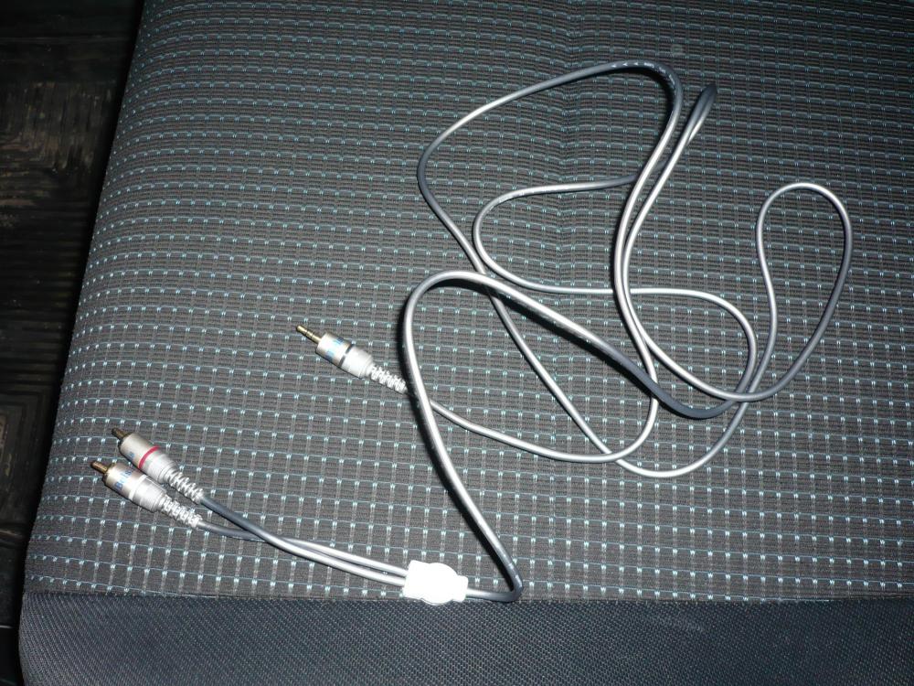

Сообственно сходил сфотал тебе кабель и собственно куда произвел монтаж всего этого хозяйства. Мысль сделать лин.вход была потому,что к сожалению моя магнитола не поддерживает Mp3 Рыдаю!. Если бы было бы MP3 вообще бы наверно не заморачивался. А так как штатную магнитолу менять нехочу (финансово не тяну) да и чисто эстетически мне нравится как штатная смотрится в салоне,так что решил отделаться малой кровью.
ДА,НЕ МАЛО ВАЖНЫЙ ФАКТОР:
Управление с кнопок на руле частично исчезнет,т.е в этом режиме( режиме лин.входа- В РЕЖИМЕ CD И РАДИО НИЧЕГО ПО СРАВНЕНИЮ С ШТАТНЫМ НЕ МЕНЯЕТСЯ) частично исчезнет, останется только регулировка громкости с руля и естественно с магнитолы и кнопка MUTE по моему она так называется отвечающая за выкл.звука. Переключение треков ТОЛЬКО С ПЛЕЕРА (ИЛИ ЧТО ТАМ СУНЕТЕ :D)/
P.S!!!!!!!!!!!!!: Для Iphon и Ipod переключение треков с руля будет,т.е НИЧЕГО СОВСЕМ НЕ ИЗМЕНИТСЯ (НЕ СПРАШИВАЙТЕ ПОЧЕМУ-ЧЕСТНО НЕ ЗНАЮНе-не-не). Для остальных плееров,кпк,мобил и т.д- меняется(см. выше)
  • 176 KB Просмотры: 766

Не.это ВХОД. Не ВЫХОД.
Т.е с помощью лин.входа можно воспроизводить звук на магнитоле из внешних источников...как то так вообщем. сори,если не понятно сформулировал.
ДА,хотел еще выход замутить,но передумал. Подумав...Саб не нужен мне оказался.

А дальше значит 2 варианта:
1) Как мне предложили сделать( НО(эт самое важное...-за доплату), вывести вкл. лин.входа на АМ диапазон, т.е вкл. магнитолу выбрал АМ диапазон и усе-лин.вход активизировался!
2) мой вариант-на первых моих фотах(где сфотана задняя часть магнитолы) видно такой тоненький зеленый проводок,вот это провод на отдельную кнопку в салон на вкл. лин.входа-нажал ее и лин.вход активизировался...немного геморно конечно и менее эстетично,зато ДЕШЕВЛЕ.
ДА СОБСТВЕННО БЮДЖЕТ ЭТОГО ВСЕГО ДЕЛА: 3000 РУБ + 230 РУБЛЕЙ КАБЕЛЬ. Я ДУМАЮ МОЖНО ДЕШЕВЛЕ...ЕСЛИ САМ ВСЕ ЭЛЕКТРОНЩИК...НО Я К СОЖАЛЕНИЮ НЕ ВЛАДЕЮ ЭТОЙ ПРОФЕССИЕЙ
Кстати,эту кнопку видно на 2-ой фотке после фотки кабеля...в нише для стаканов для задних пассажиров,она сбоку. Долго думал куда ее впихнуть-решил туда,т.к подлокотник ставить не буду(ДОРОГО),т.к что пуст там и будет.
