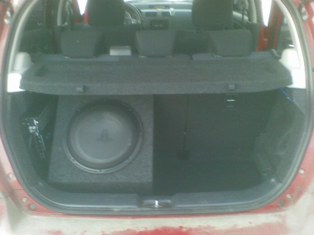

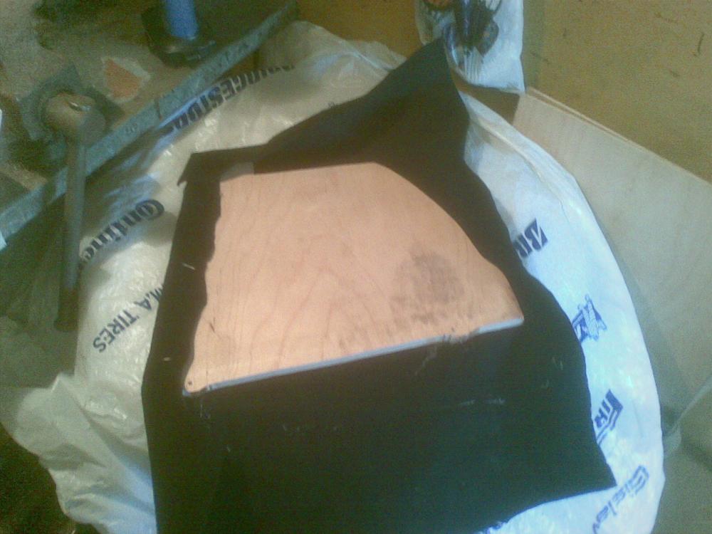

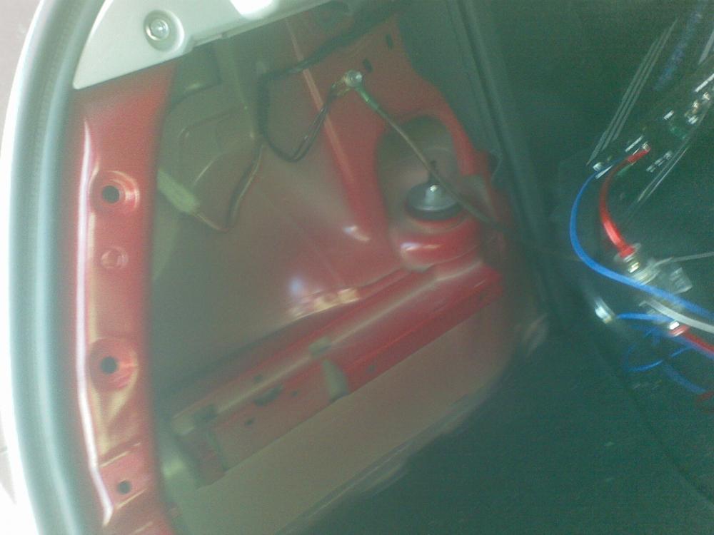

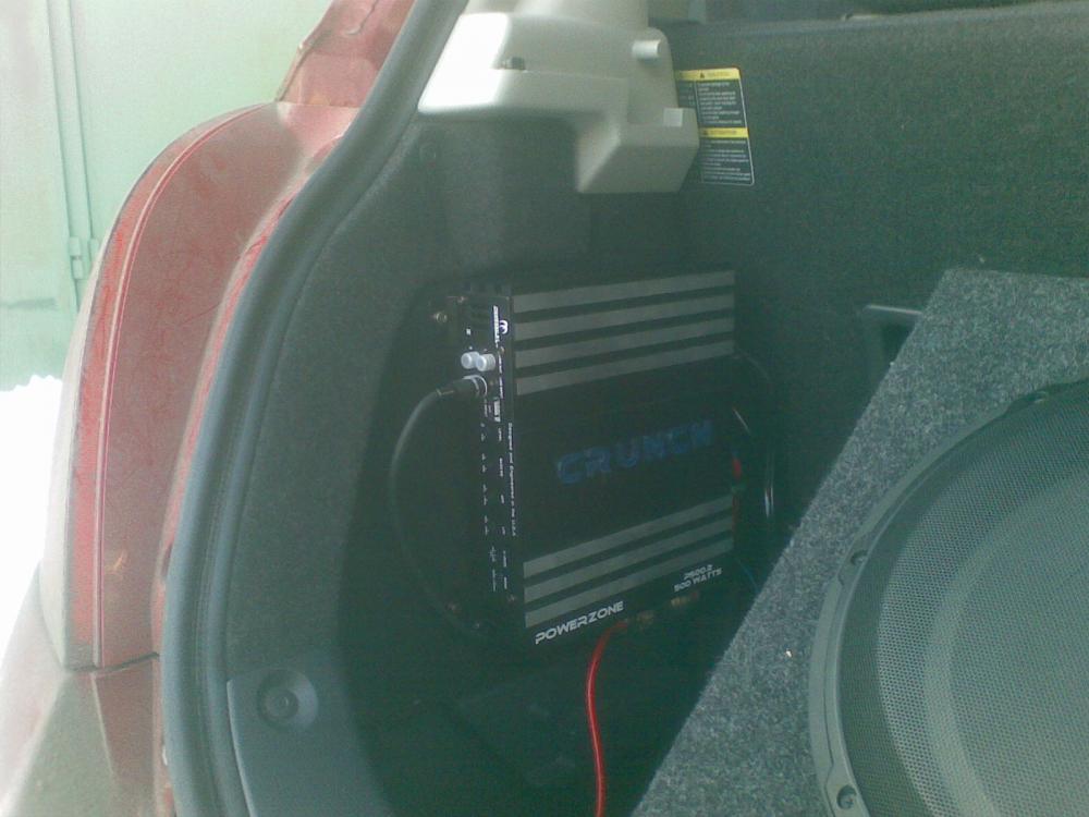

Хоть в теме и написано про подключение сабвуфера к штатной магнитоле, но что то больше не нашел тему куда можно кинуть мой небольшой отчет!)))
Тем кто не знает, магнитола у меня стоит уже не родная, а как у ter10n JVC 810 2din со сьемной панелью! И решил я заморочится и подключить к ней Саб!)) К сожалению, отчета о прокладке проводов и подключения сабвуфера нету, потому что слишком увлекся этим делом и забыл пофоткать, да и времени было мало!(((

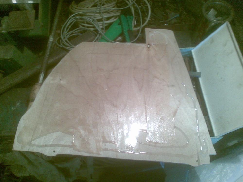

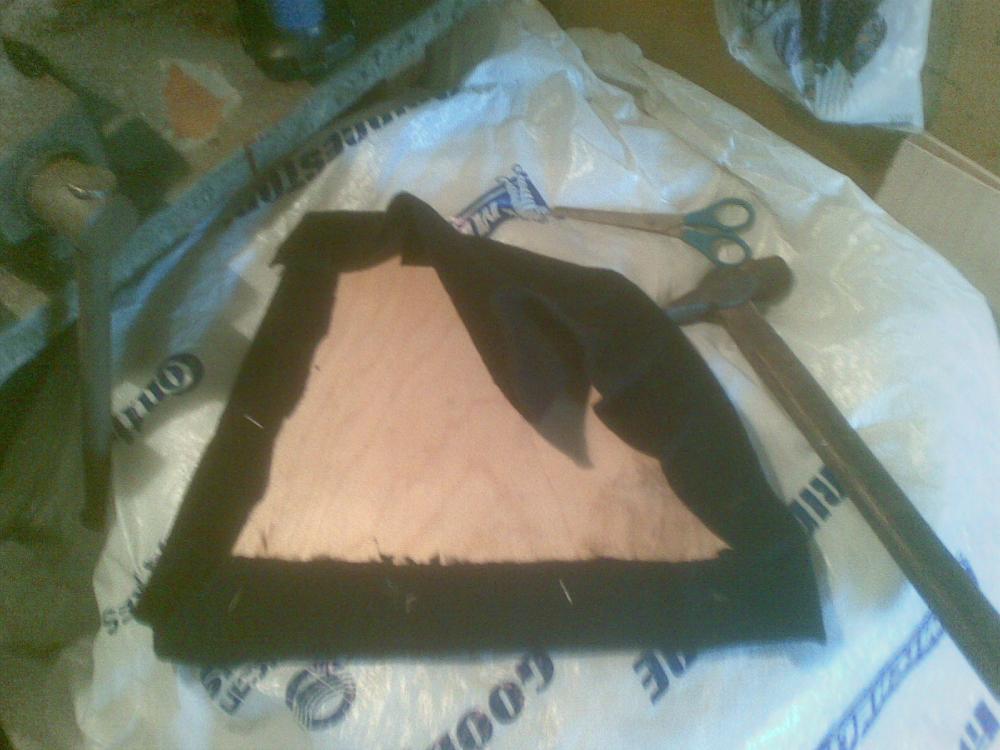

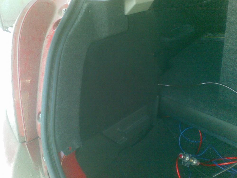

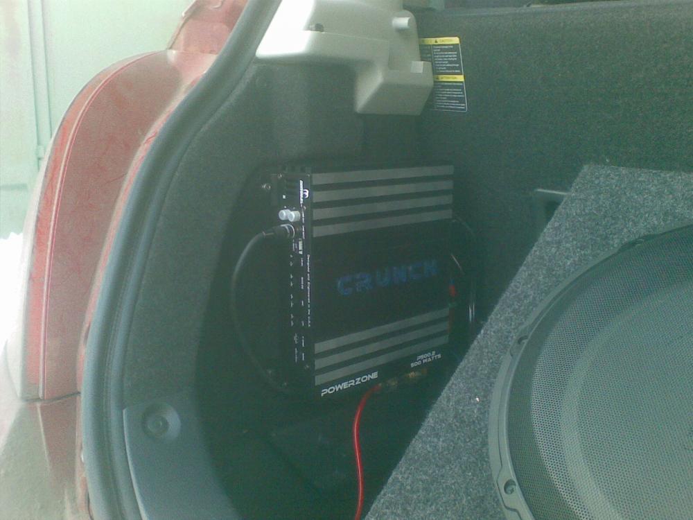

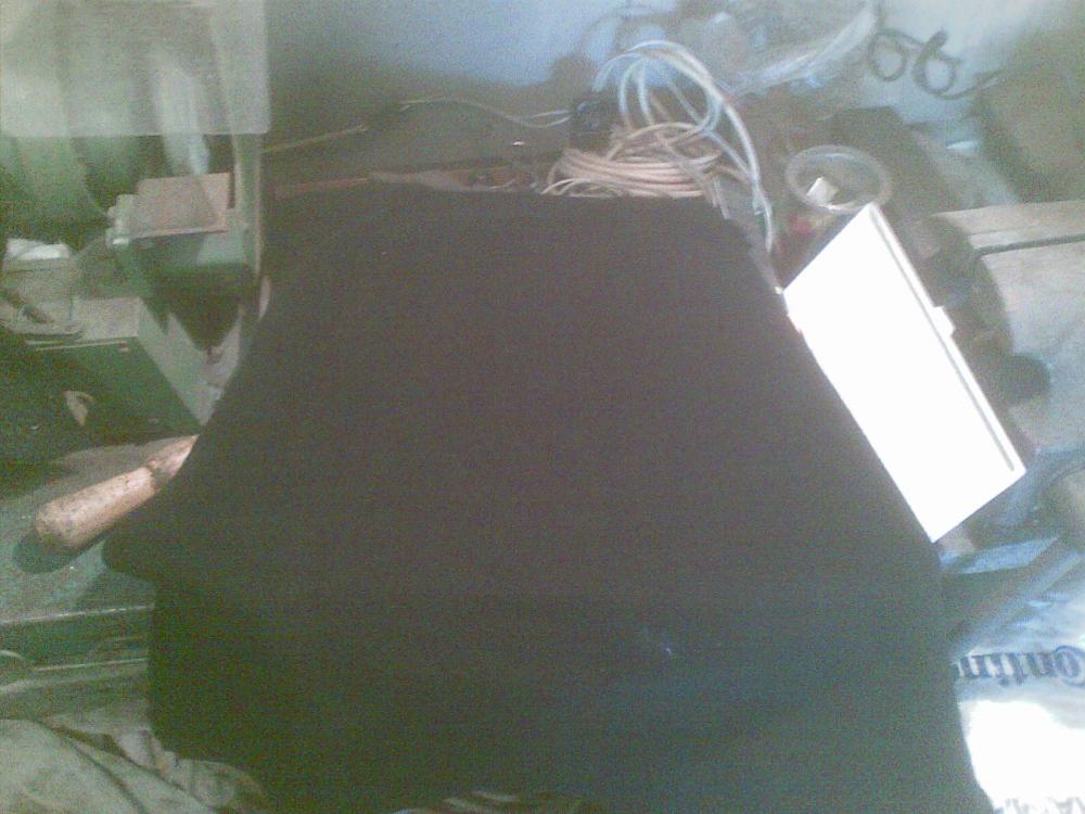

Вобщем выкладываю отчет о установке усилителя в багажнике!
По хорошему усилок можно было тупо прикрутить к заднему сиденью, но тут есть два минуса:
1.Станет еще меньше место в багажнике (Даже если его прикрутить с краю сиденья, саб придется поставить по середине багажника, и получится что он поделит его на два маленьких отсека)
2.Если прикручивать к спинке сиденья, то придется портить обшивку(((
Вобщем решил я выпилить фанеру под боковое пространство в багажнике!)) Там усь и места меньше займет и никакого вреда обшивке при установке! Потому что когда делал ее руководствовался тем чтобы ничего не испортить, и чтобы не оставалось никаких следов, если придется все снимать! так что она прикручина к родным отверстиям!))

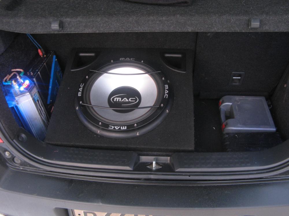

у меня также сделано)))
У тя конструкция багажника немного другая, нет пластиковых бортов, на которых крепится багажная полка!((
