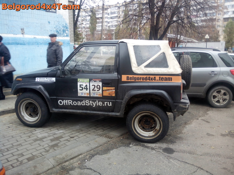

Всем привет.
мой рецепт,
у меня 2 варианта.
имею машинку в ТР-1.
и гражданскую. квадрат
на боевой она же была первая,
сзади как у всех перед. пружина ВАЗ 2101-07(пр-во Орел, она чуть мягче), аморты Монро Га31---
спереди родная пружина с большой проставкой, и родной аморт + проставка 45мм.
естественно проставка в кардан, проставка на А-рычаг.
выводы: сзади жестковато, но в боевом режиме норм.
спереди нужно менять пружину, т.к. просвет маловат, частенько пробивает, нагрузку держит плохо
гражданская
сзади перед. пружина ВАЗ 2101-07(пр-во Орел, она чуть мягче), аморты с Тойота Рав4. достались в подарок чуть Б\у.
аморт длинноходный, переставлю его на боевую.
спереди пружина 41009 SUPLEX, с SGV, она длиннее, чуть больше в диаметре, жестче, но умеренно,
аморт родной + проставка 45мм
Выводы: машина едет и рулится значительно лучше первой, нагрузку лучше держит.
баланс мягкости и жесткости весьма неплохой, достаточно комфортно.
лифт на городской версии делался для установки имеющейся зимней резины 29*
все влетело как будто так и было, остался существенный запас, можно поставить резину 31*
для себя сделал вывод, для офроуда ставить пружины спереди SGV вероятнее
4088909 LESJOFORS они под дизельный мотор, т.е. они жестче
или 41009 SUPLEX они кстати дешевле.
аморты пока родные+проставка,но будем искать варианты.
сзади неплохо справляется жигулевская пружина, + бюджетно.
аморт в зависимости от бюджета и назначения, или Волга, или что то иномарочное.
Волгу кстати можно взять и помягче, монро достаточно жесткий, каяба помягче будет...
хочу попробовать еще аморты от Кашкая, если найду куда их спрятал после замены)))
