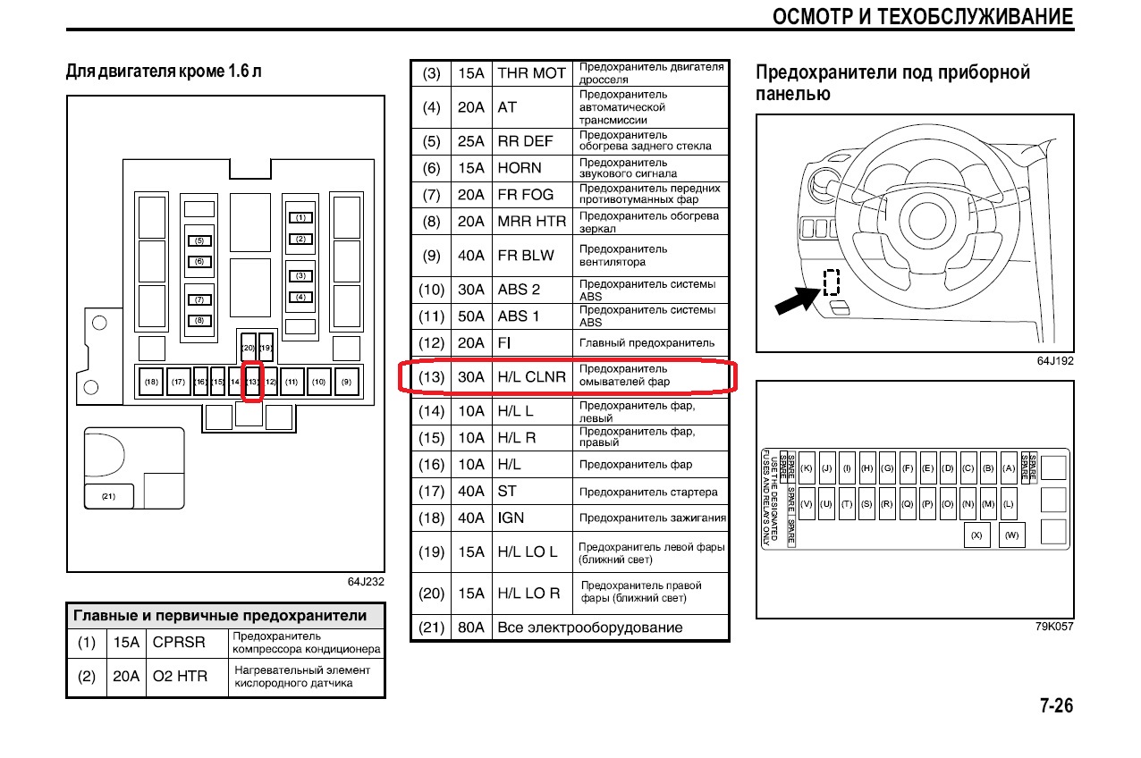

А какой предохранитель за омыватель фар отвечает. Стырили или сам отвалилася правая крышка омывателя фар, теперь при автоматическом включение струя незамерзайки (не хилая такая) улетает в неизвестность. Хочу временно вообще отключить омыватель фар, пока запчасть новую не куплю

vovan
4 Март 2007
3,684
561
Ответ: Как отключить автоматическое омывание фар???
R@Dik, пред № 13 на 30А (если у тебя не 1,6л)
