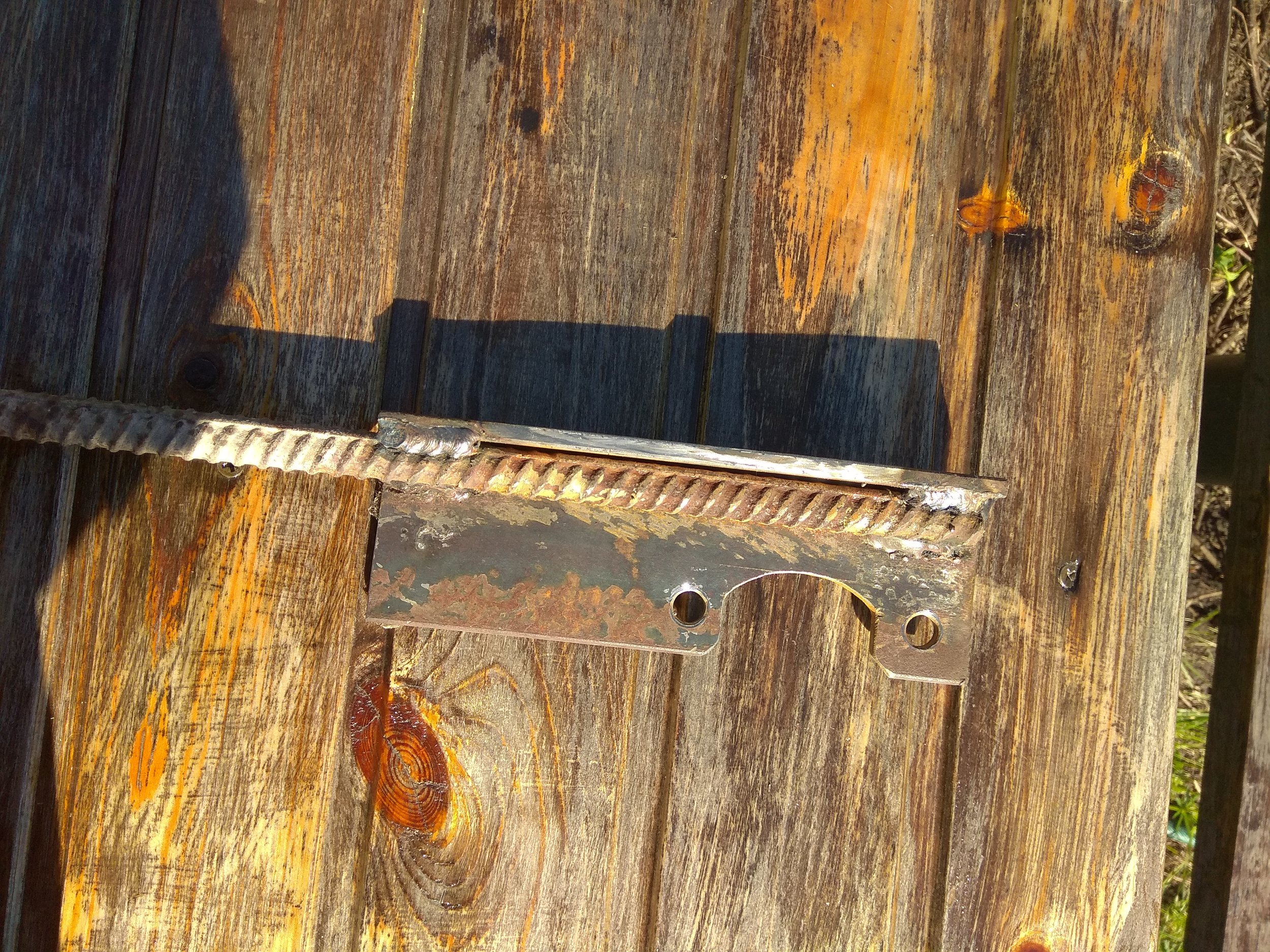

На позапрошлый выходных поменял сальник. Старый сальник, он как и у многих слез вместе со шкивом. Новый задавил руками заподлицо с крышкой. Потом болтом шкива до упора вдавил сальник , через старый сальник . Сальник немного вдавился ещё на 1-2 мм. Радиатор снимал и кожух вентищятора. Если делать не снимая радиатора, то больше всего мешается кожух, который закрывает доступ к шкиву, болту. Чтобы открутить шкив пришлось изготовить приспособу, которая прикручивается к шкиву 2 болтами. IMG_20190525_170412.jpg
