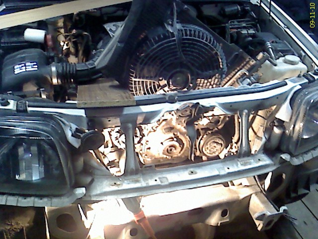

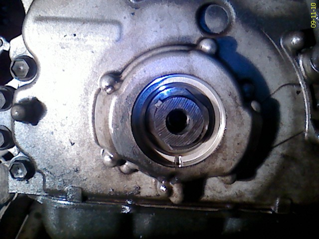

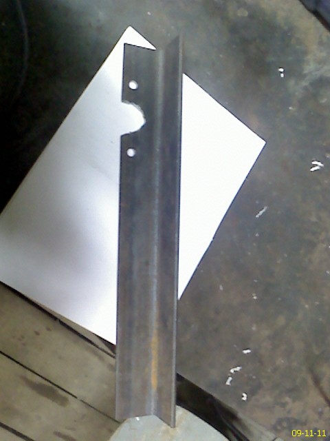

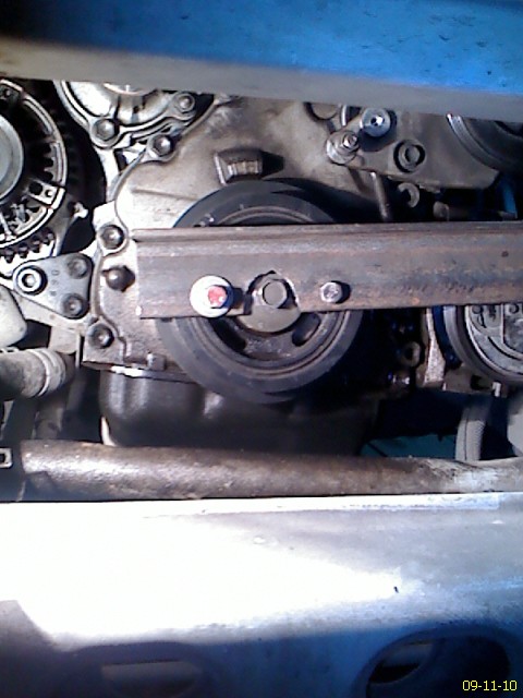

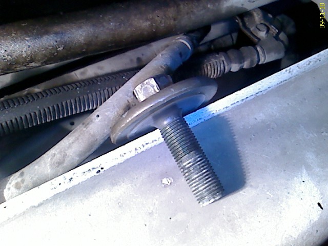

    Я на прошлых выходных поменял, спец ключь сделал из уголка три отверстия и все готово...
    причем сальник снял а он как новенький а бежало масло уже не на шутку, заменил и все ок.
