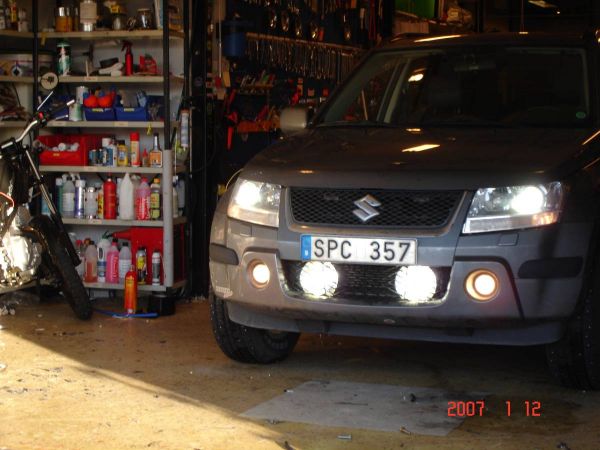

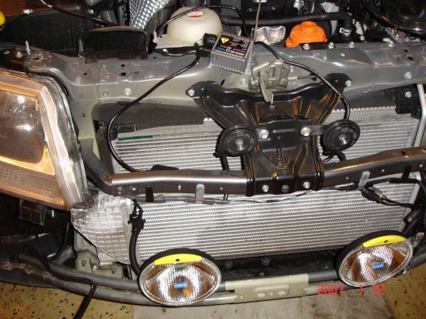

    если поставите, поделитесь опытом по установке.....а не проше просто ксенон воткнуть в туманки? Есть еще вот такой варинт:
    что выглядит просто родным, но не обяхательно покупать такую дорогую прставку, можно просто на уголках это сделать.

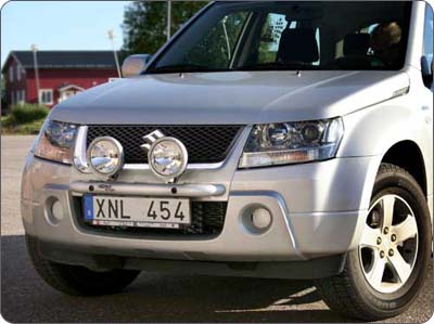

    тогда вот еще как вариант - от горячих финских парней:thumbsup:
    можно поставить Хелла блек мажик драйвинг с пенсил спот, то тогда ничего почти делать не надо.Сам склоняюсь вот к этому.

    глядя на фото semco пришла идея воткнуть таким образом танковые фары с ксеноном (остались от предыдущей машины)

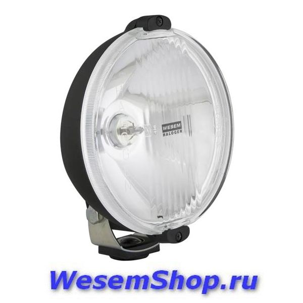

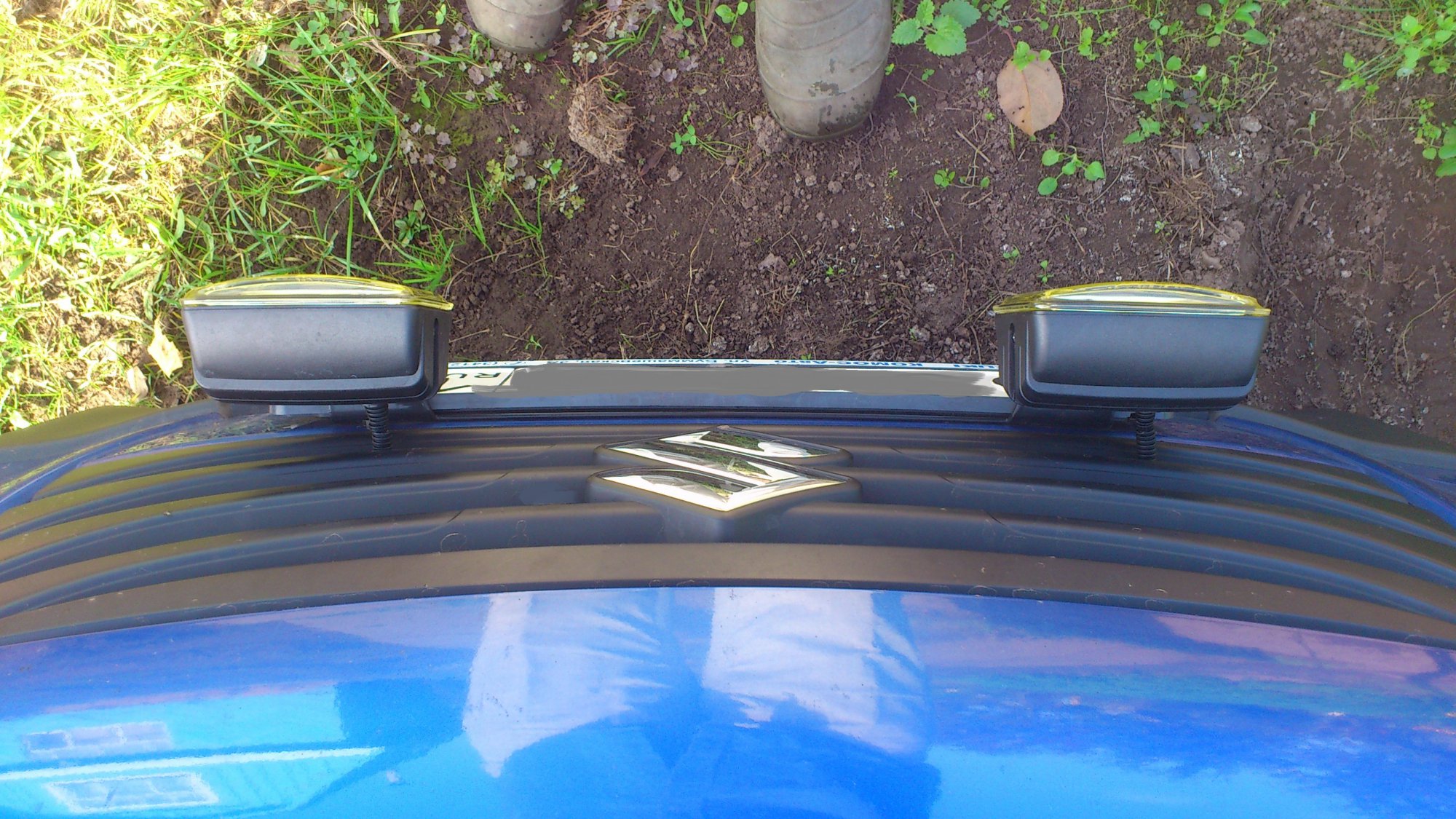

    Приобрел дополнительные фары:
    А поставить их желаю на вот такой кенгурятник:
    Может кто-то уже имел подобный опыт? Или у кого нибудь из присутствующих есть фото с установленными на подобный кенгурятник фарами?

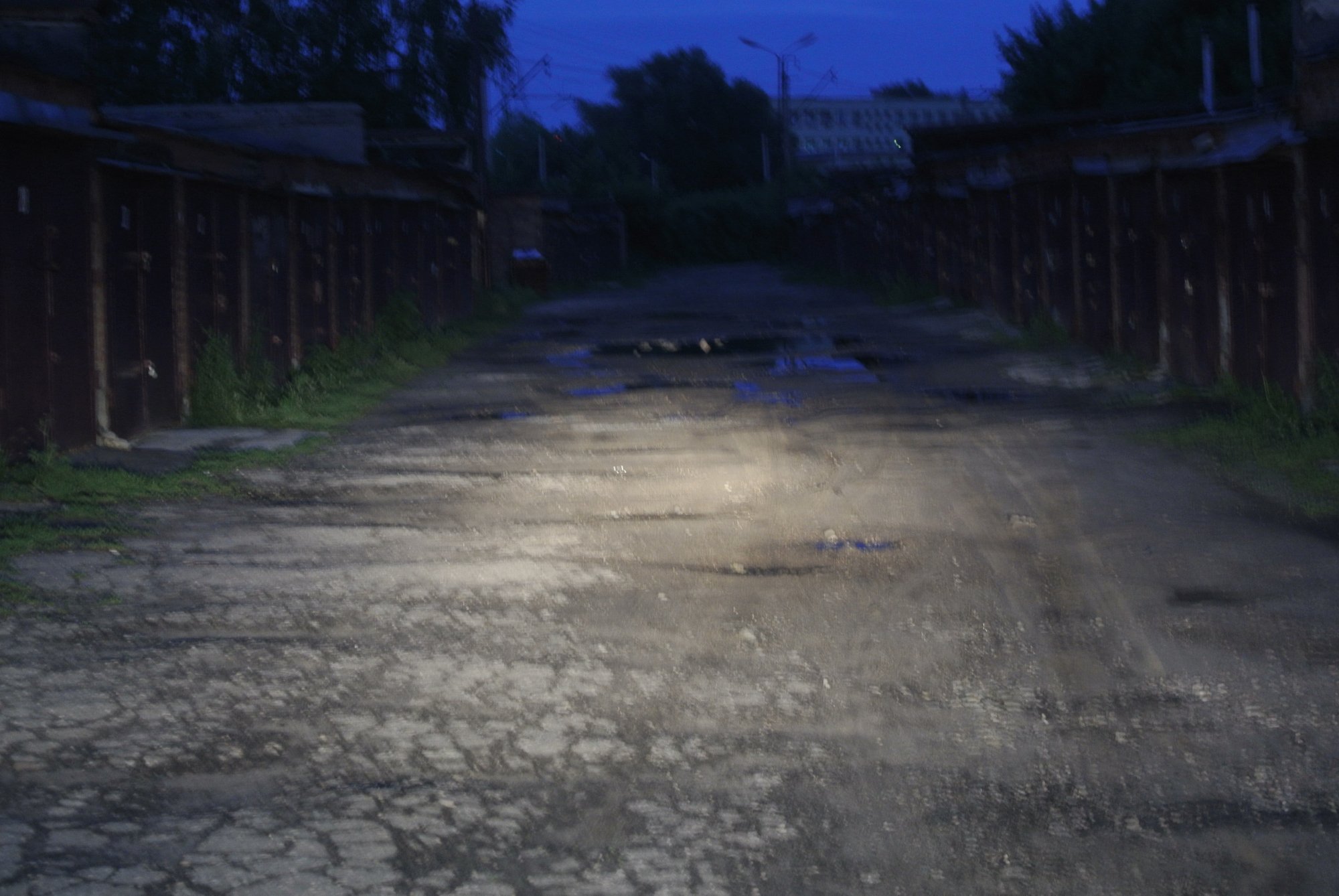

    Установил доп. фары дальнего как описано тут.
    Результаты на фото:
    1) только ближний
    2)штатный дальний
    3)штатный + доп дальний

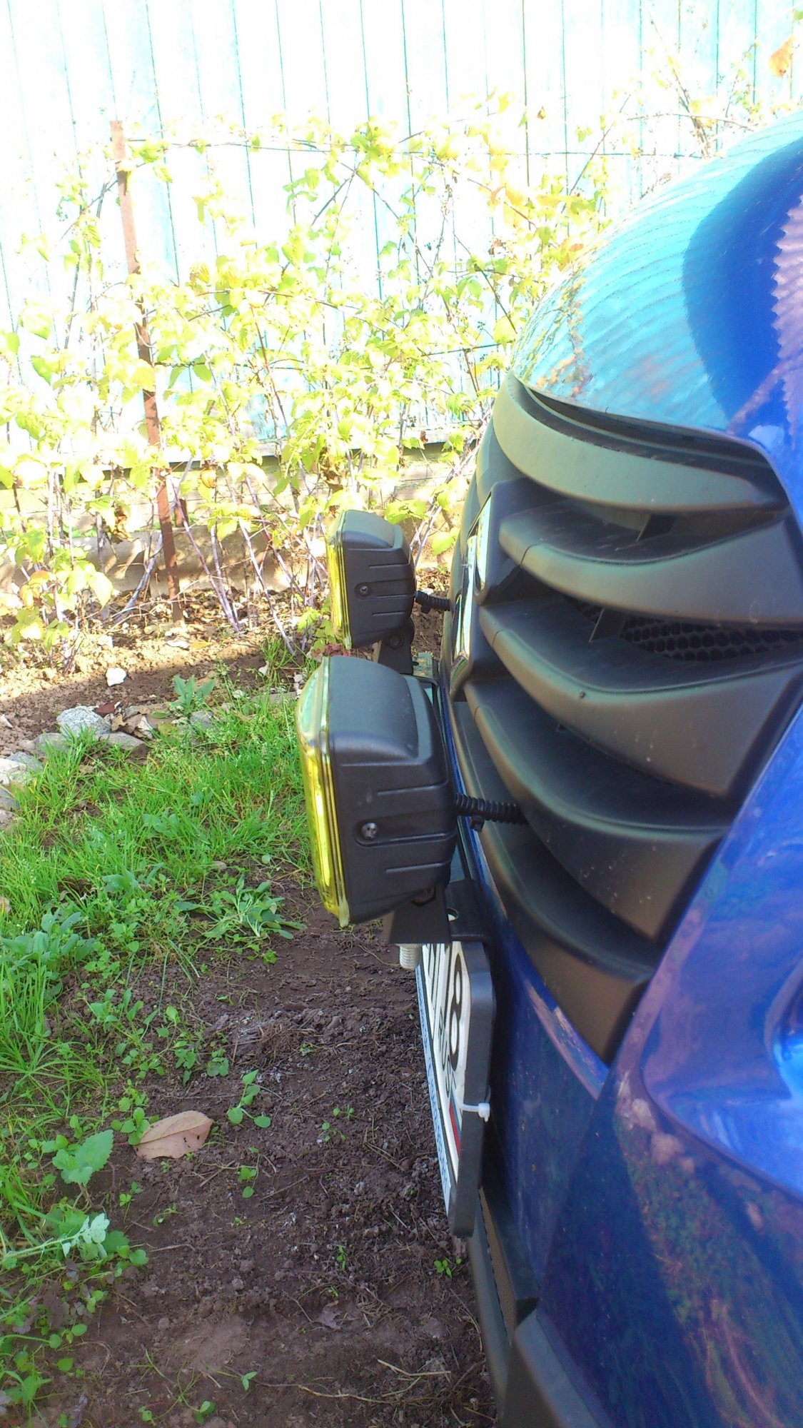

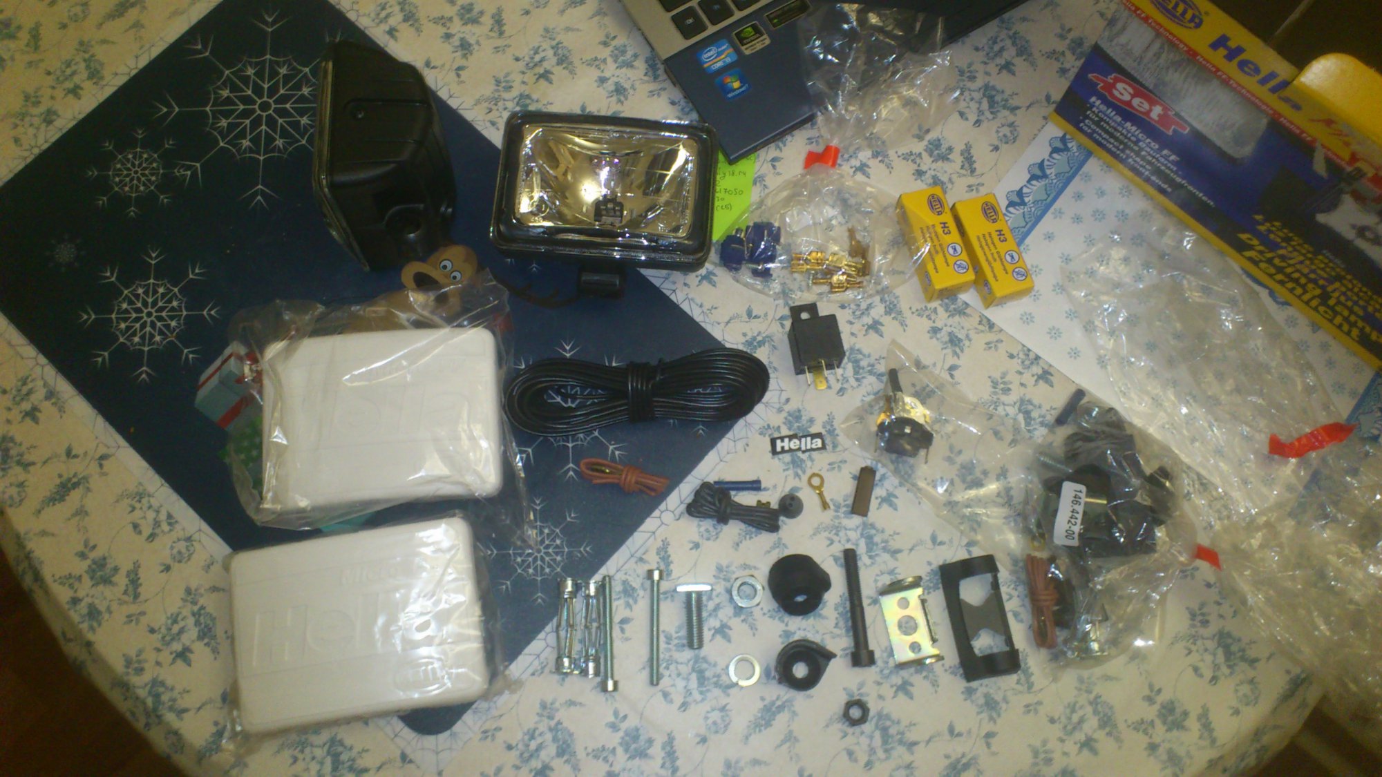

    В продолжении темы расскажу про фары дальнего света Hella Micro-FF (удивился, что на всем форуме SUZUKI не нашел такой рабочей профильной темы).
    Разместил здесь, так как тема больше актуальна для рыболов, охотников (ваши машины и Jimni более подходят, чем наша ньюшка), а также для всех автолюбителей, которые выезжают за пределы 40км. от региональных столиц (там где можно пользоваться дальним светом), ну и для всех заинтересованных "колхозников", как нас называют другие автолюбители.

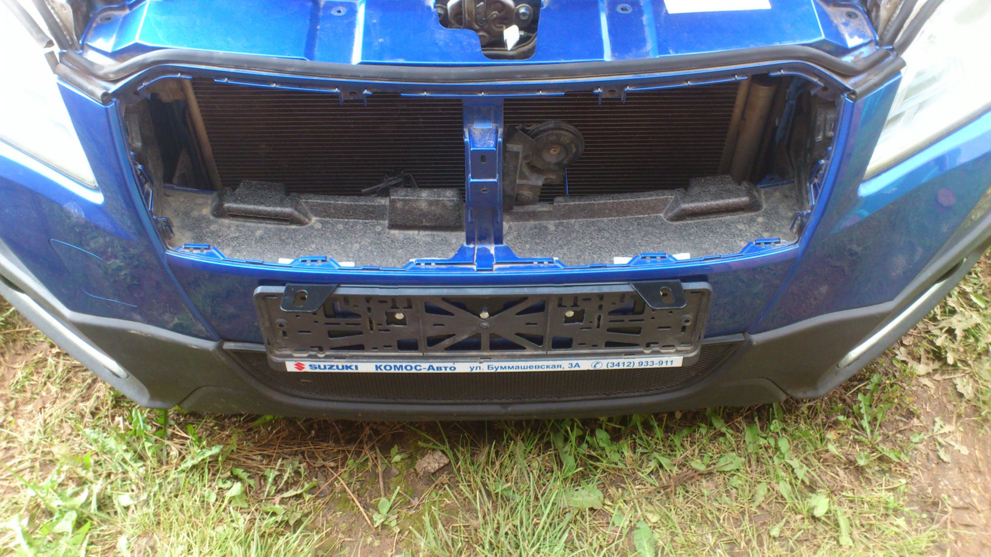

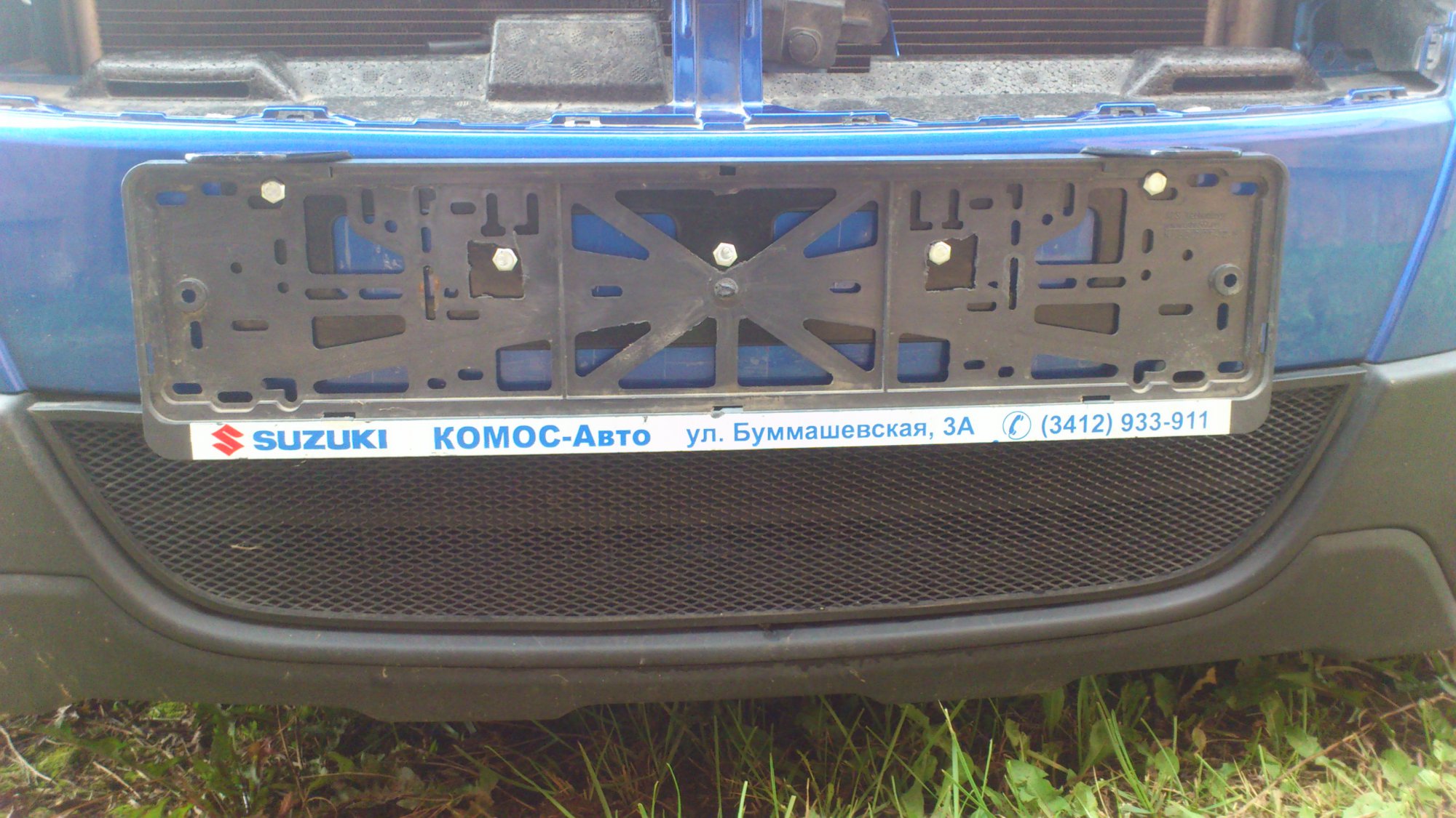

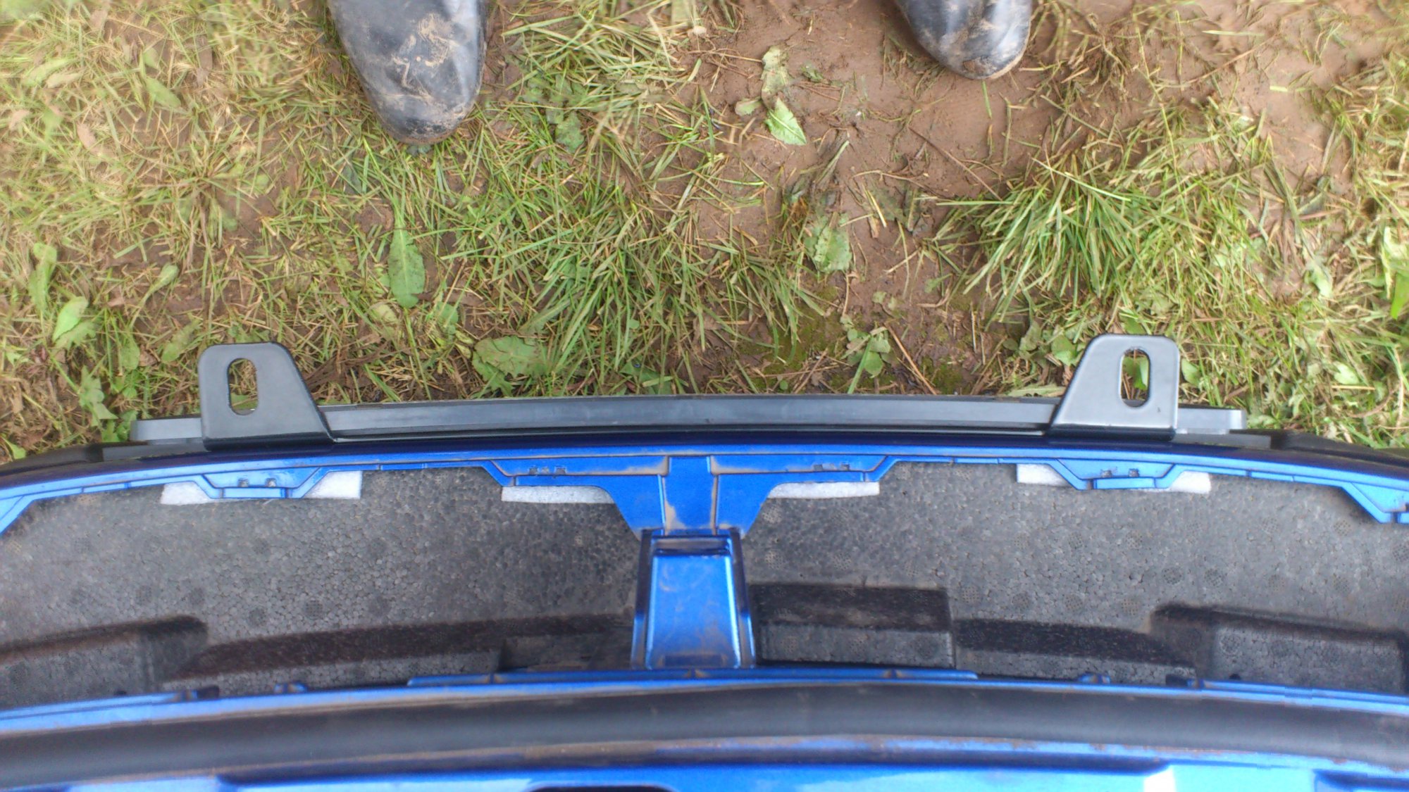

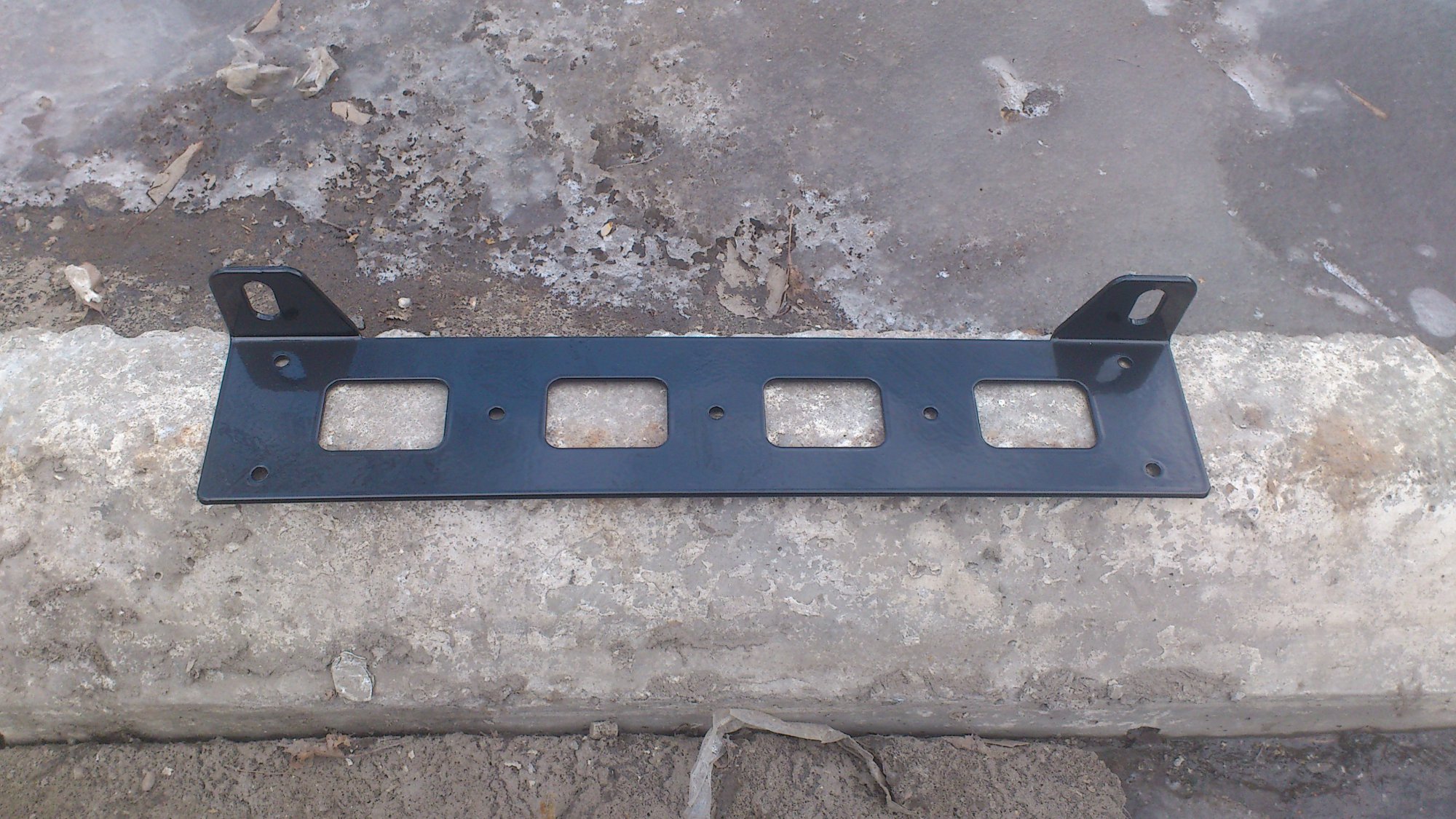

    ПЕРВЫЙ ВОПРОС - место крепления отпал сразу, вариант выходил только один - кронштейн устанавливаемый под государственный номер, так как больше других мест на SX4new нет.
    ВАРИАНТЫ КРОНШТЕЙНОВ под гос.номер:
    1. фирменные универсальные кронштейны QPAX (Q-light) цена - не для нас
    посмотреть можно здесь http://www.off-road-light.ru/index....rt&page=shop.browse&category_id=463&Itemid=64
    2. кронштейн IPF Light Bar - приемлемо 3000-4000руб.

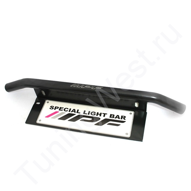

    посмотреть можно здесь http://tuningwest.ru/vneshnij-tyuning/nakladki-perednej-chasti-avtomobilya/
    3. Кронштейн для установки фар на/под номерной знак - 2000руб.,
    посмотреть можно здесь http://www.mir4x4.ru/shop/dopolnite...teyn-dlya-ustanovki-far-na-pod-nomernoy-znak/
    4. кронштейн крепления дополнительных фар НИВА - 800 - 1000руб.
    (производитель находится в Самаре или Тольятти, не помню, но в розницу он не торгует), заказал такие через интернет - магазин (их много, можно через любой).
    5. другие виды кронштейнов можно найти через поисковик, удачи.

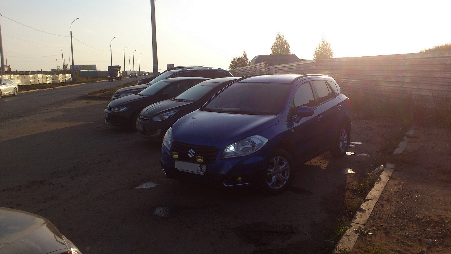

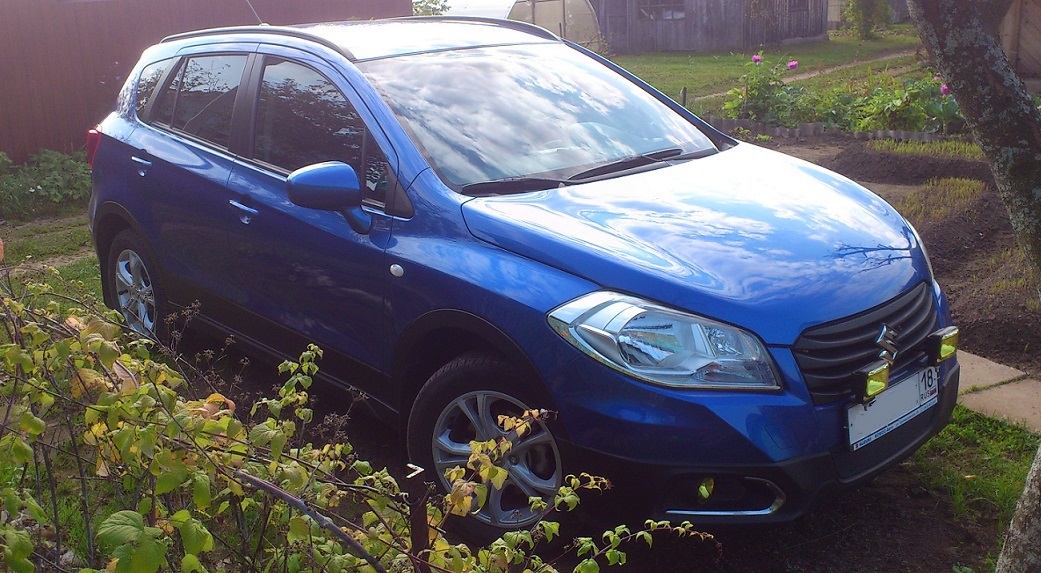

    Кронштейн закрепил болтами на 120мм. через рамку под номер сквозь усилитель в бампере, с обратной стороны закрутил гайки с ушками (сверло 6*120мм. хватает по длине впритык, длиннее не нашел), получилось очень крепкая конструкция и при желании на нее можно установить тяжелые мощные фары, но у меня уже были Hella Micro-FF.

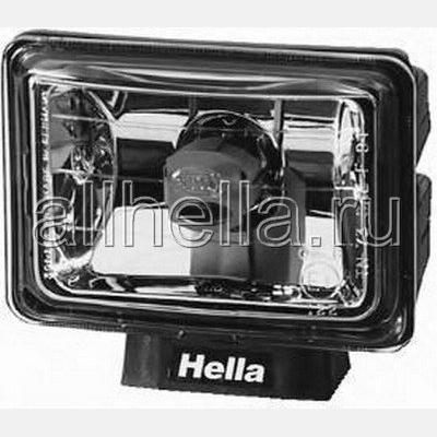

    фары дальнего света Hella Micro-FF (комплект 2 фары), раньше когда покупал стоили около 4000руб., сейчас где то 7000руб. 1FA 007 133-811
    http://www.allhella.ru/catalog/dopolnitelnye-fary-micro-ff/
    характеристики фары можно прочитать здесь http://catalog.autodela.ru/good/view/3060
    подключение фар через реле одновременно с основным дальним
    фото как светят можно посмотреть здесь:
    https://suzuki-club.ru/threads/71566/page-4#post-1228673
    https://suzuki-club.ru/threads/71566/page-4#post-1225795
    от себя скажу:
    1. фара небольшая, легкая (в принципе можно ее хоть на саморезы установить), рассеиватель ff, разные варианты крепления, производство - германия, может австрия (уже не помню), полный комплект для установки.
    2. по свету ждать Rally не стоит (размеры говорят сами за себя), но дополнительную засветку для основного дальнего дает (особенно в плохую погоду), отдельно использовать их на ТС без фар как дальний не получится - засветки не хватит (хотя по отзывам из интернета с учетом своих небольших размеров - засветка "отличная", ну может не отличная, но хорошая), если нужно больше света надо брать фары с большими размерами.
    Ps. Если крепление жесткое то стоит поискать фары больших размеров, ну и в зависимости от финансов, а так micro-ff за 4рубля полный комплект с возможностью легкой установки в различные места машины - хороший вариант.
