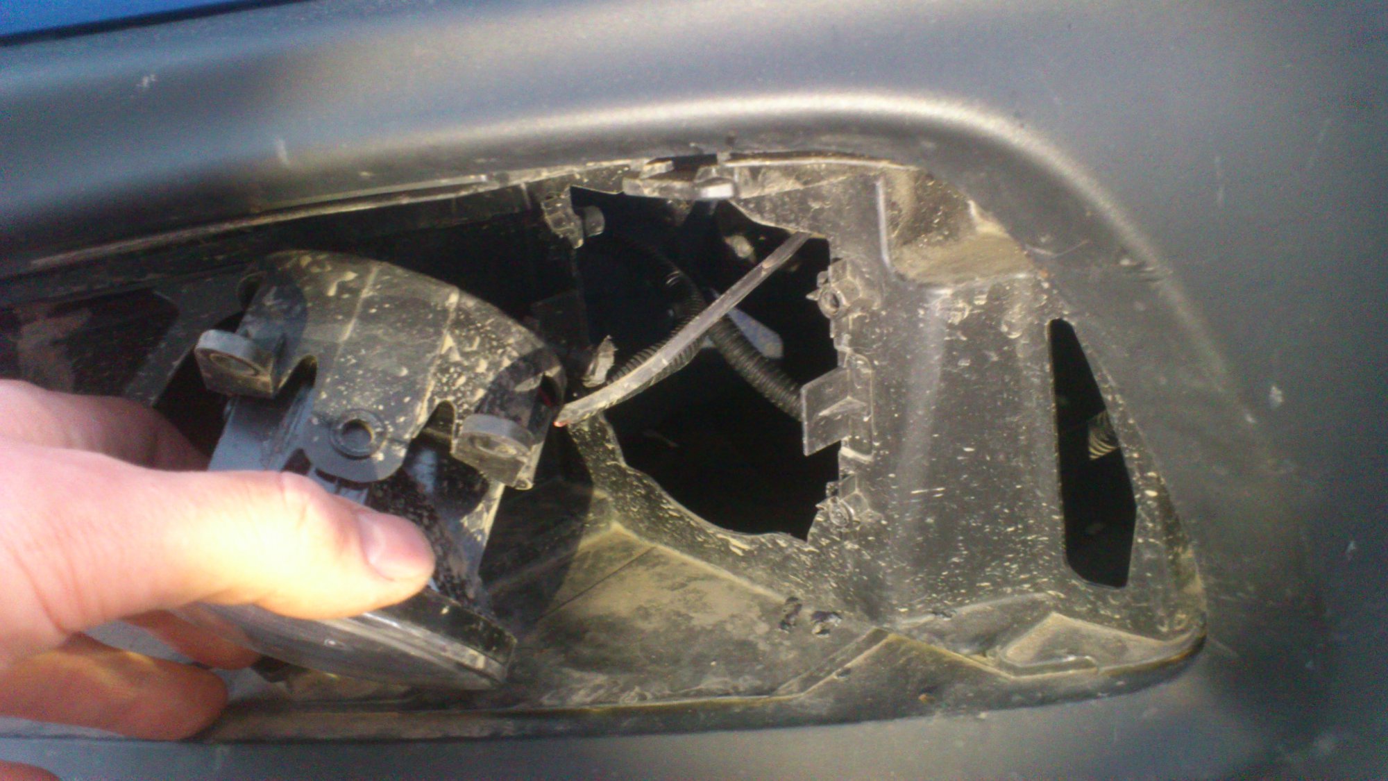

Здравствуйте. Как аккуратно снять заглушки птф?[DOUBLEPOST=1444371171,1441980237][/DOUBLEPOST]

Goha1964, 100% аккуратно можно снять только добравшись из моторного отсека до фиксаторов.
В тепле можно попробовать просто поддевать и тянуть, но риск есть. На холоде если просто тянуть, то почти точно несколько защёлок сломается. Я в первом сообщении добавил ссылку на drive, там чуть более подробно.

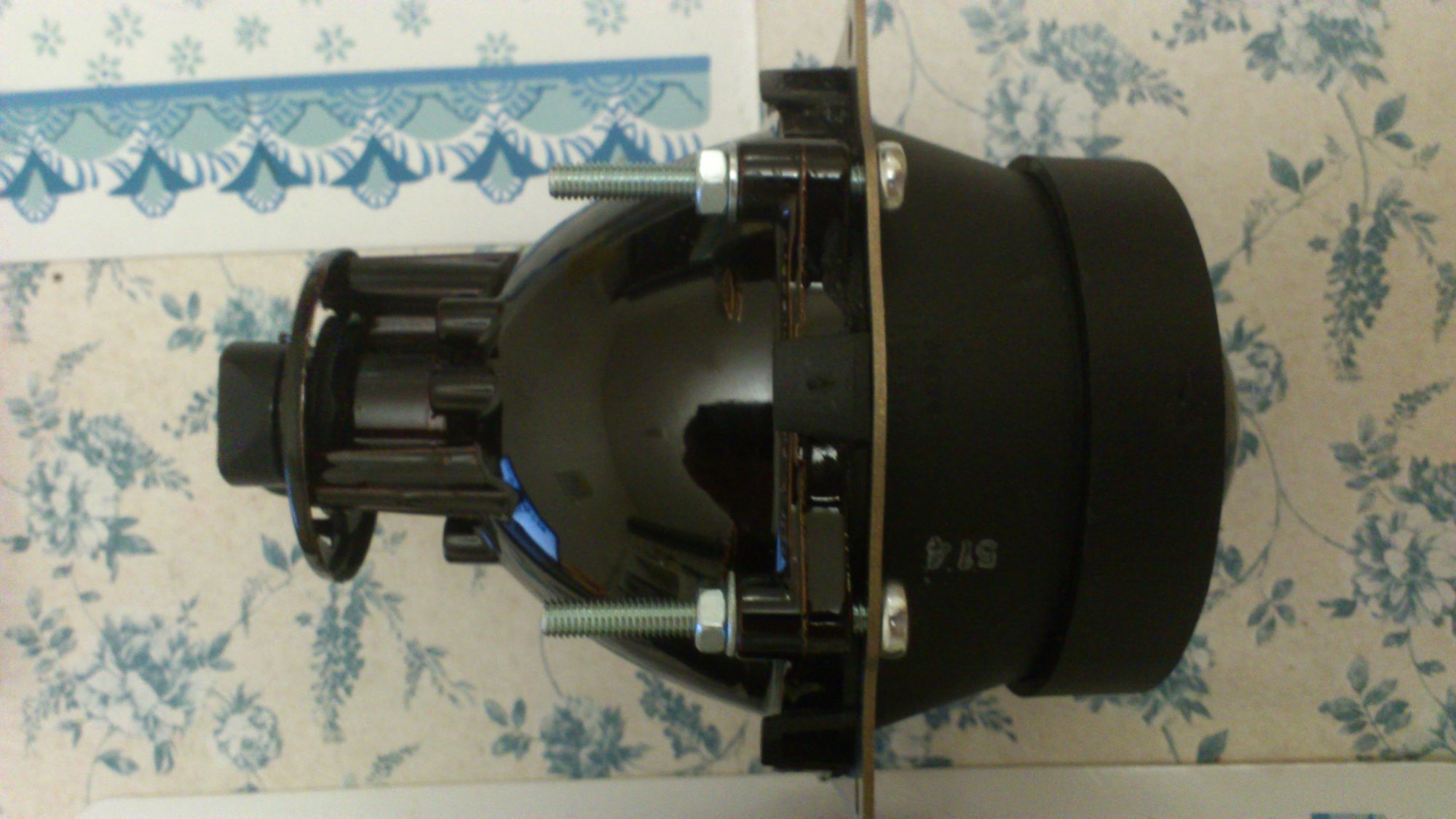

По конструкции модуль ffde60 Hella отличается от всей остальной линейки модульной оптики. Первое отличие, отсутствие сапуна вентиляции и надежный герметичный патрон с лампой HB3, т.е. модуль полностью герметичен. Это и понятно, ведь эта линейка фар создана специально для тяжелых, экстримальных условий работы и обладает отличными световыми характеристиками за счет огромной DE линзы.
также пишут что линза почти неубиваемая и ей ни почем резкие перепады температуры
ну а если все таки что то произойдет то есть
Стекло модуля (линза) D60 mm

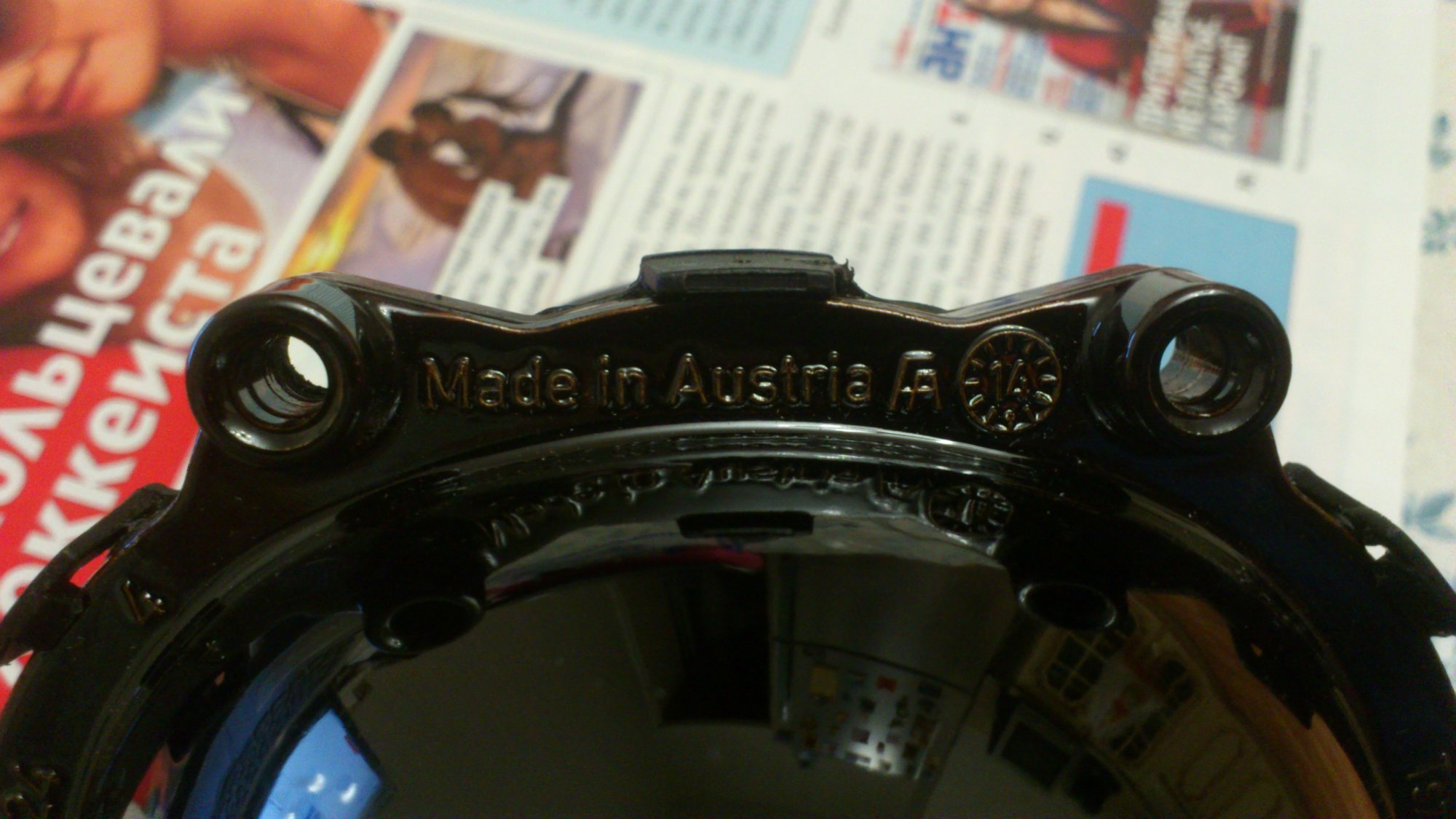

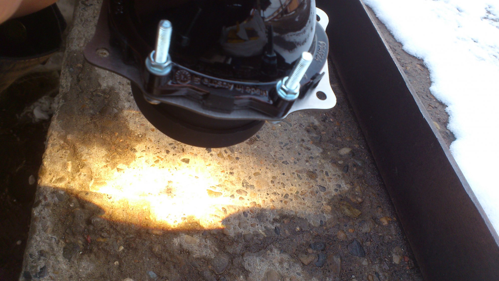

ЭХ БЫЛА НЕ БЫЛА, заказал
модуль ПТФ с рамкой 1NL 998 570-011
разъем Hella HB4 (HB3 в наличии не было и он в 2 раза дороже) а продавец сам подрезал канавку в HB4 как HB3
в подарок от продавца 2 лампы sylvania (видимо осрам с другием названием)

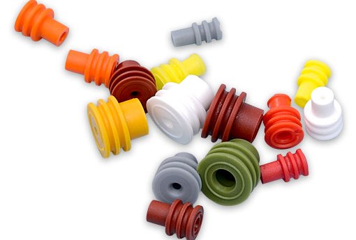

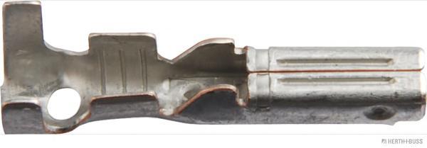

+провода и + промучился с подбором вот этих штук
в магазинах запчастей и радио продается все не совсем то, нашел вот такие как на рисунке вверху,
8KW744837002 BEHR-HELLA Соединитель проводов, ближайшие усики надо подрезать
и 055899142 WURTH Соеденитель
вот и "за то что брали"

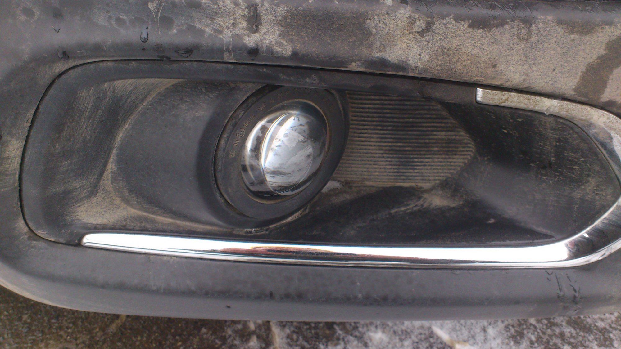

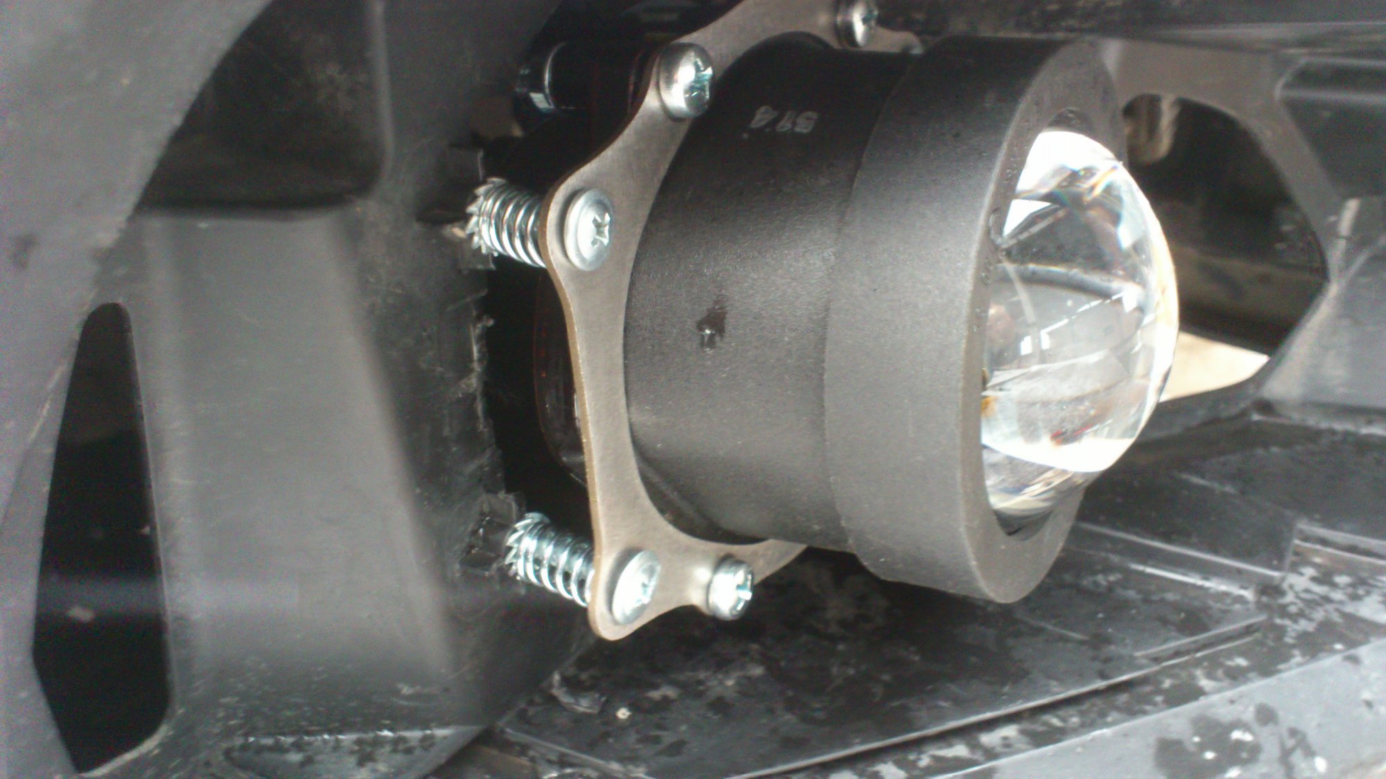

судя по фото на сайте рамку предлагается установить вот так
но в нашей ситуации по другому, сделал так
раньше было так
подрезаем направляющие усики, сверху и снизу подрезаем увеличивая диаметр отверстия в бампере, выбираем короткие пружинки, затягиваем их по максимому и вот получилось так

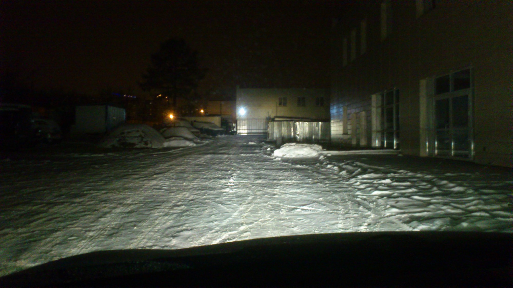

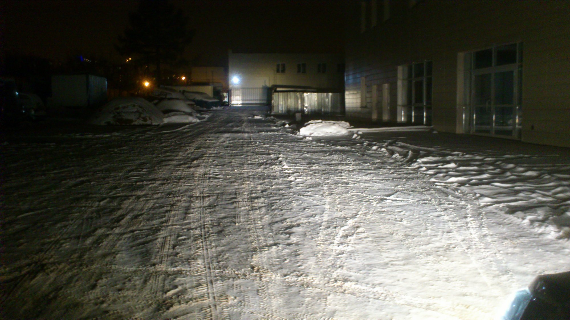

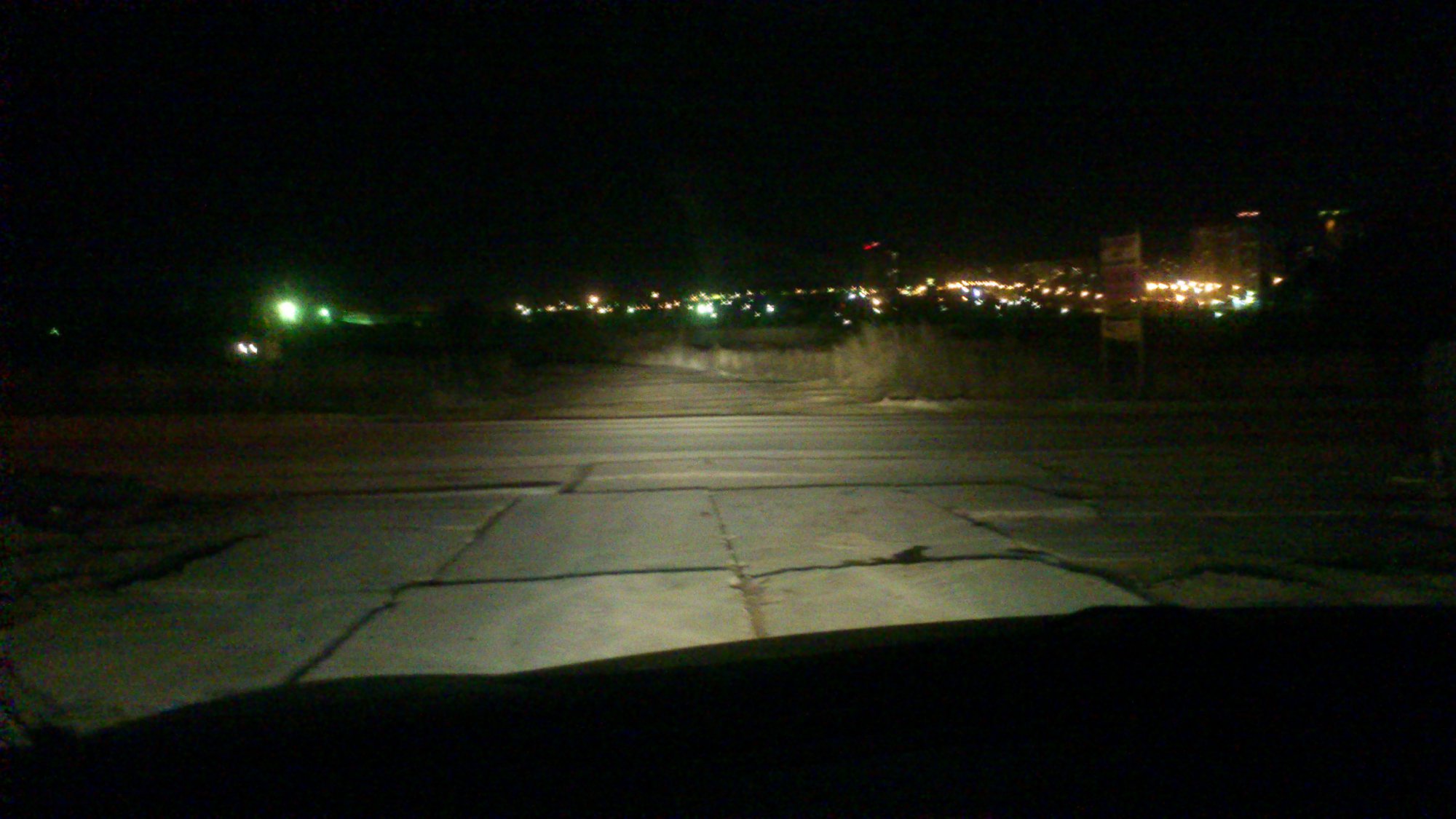

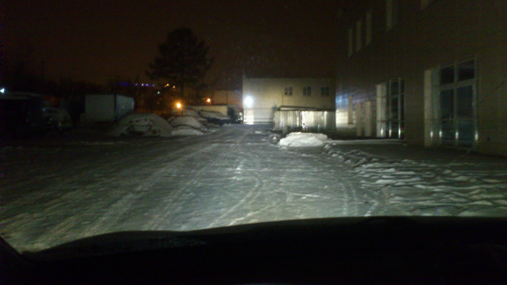

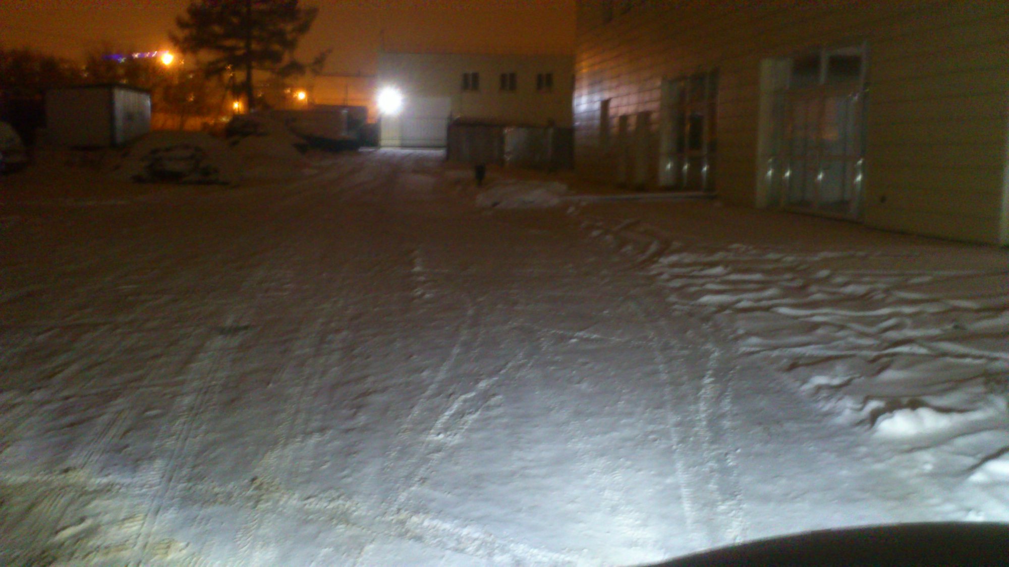

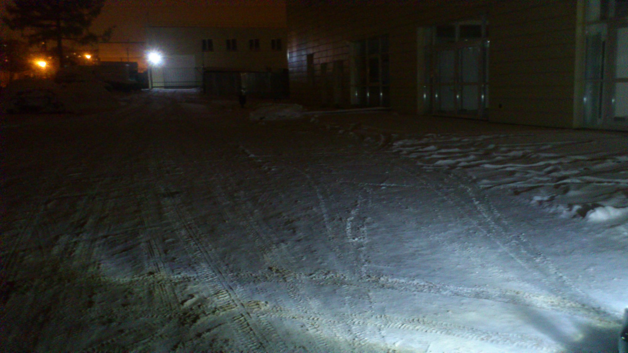

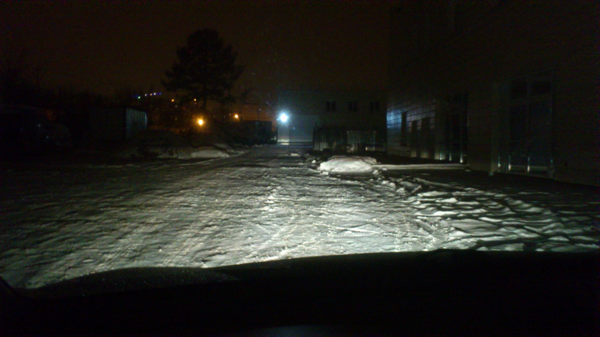

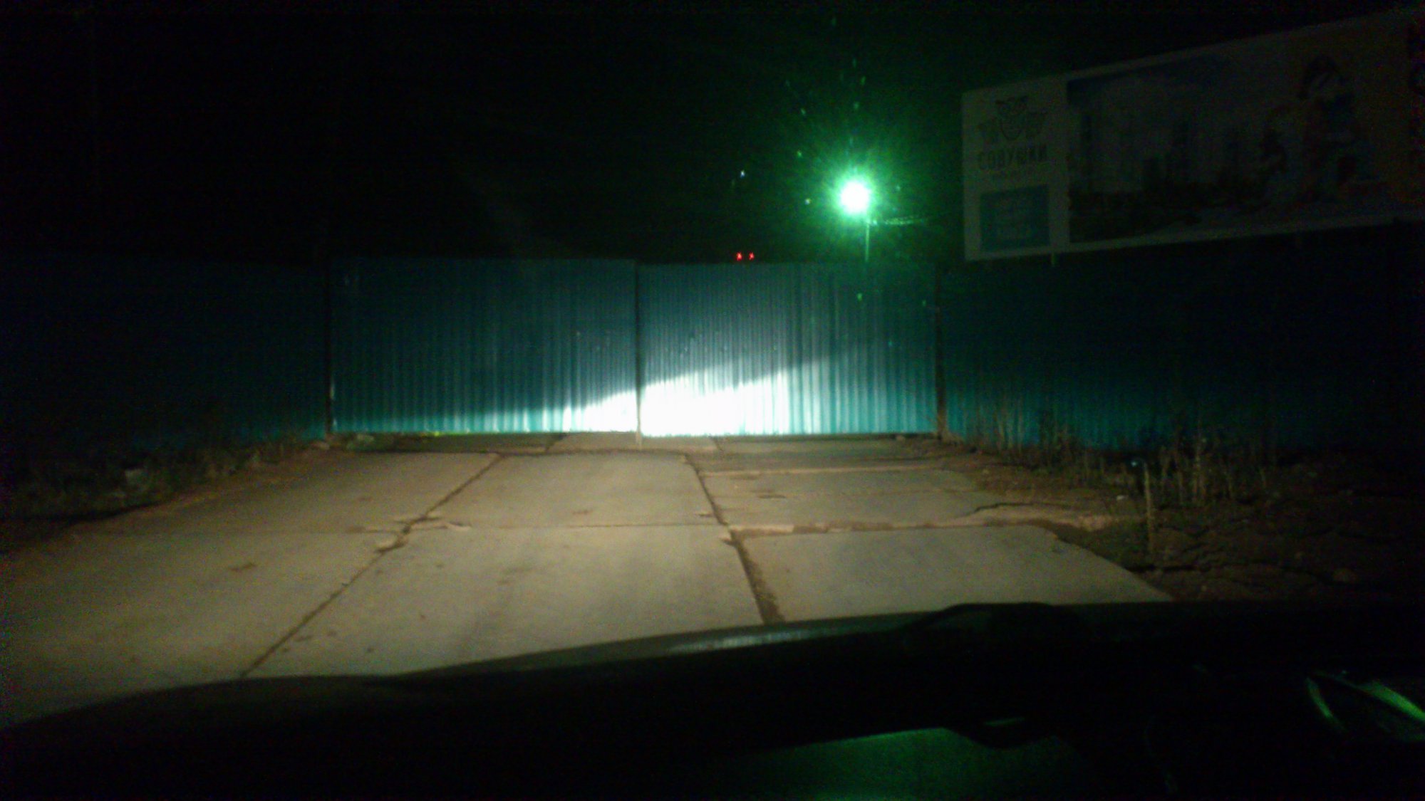

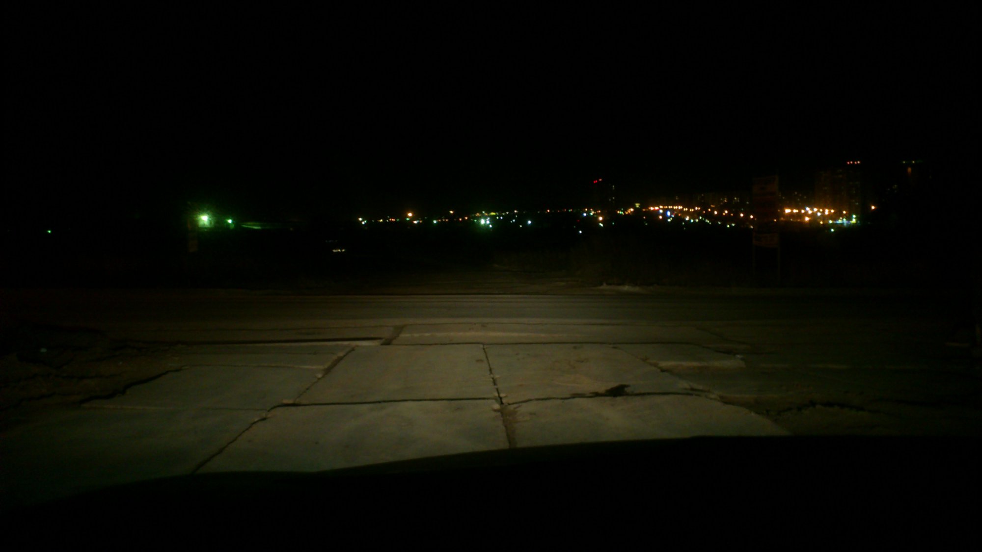

небольшое отступление, как видно крайняя часть модуля находится на границе по которой ставится заглушка в комплектации GL и если вместо короткой пружины взять длинные, покумекать и например для увеличения вылета модуля и жесткости соединения к бамперу добавить например планки, то модуль можно вывести наружу на границы заглушки GL, останется только красиво вырезать под модуль овал, скорее всего получится совсем не колхоз, в итоге на GL можно будет сэкономить на накладках (71750-61M10-C48,71760-61M10-C48), ну а если не понравится то накладки можно докупить

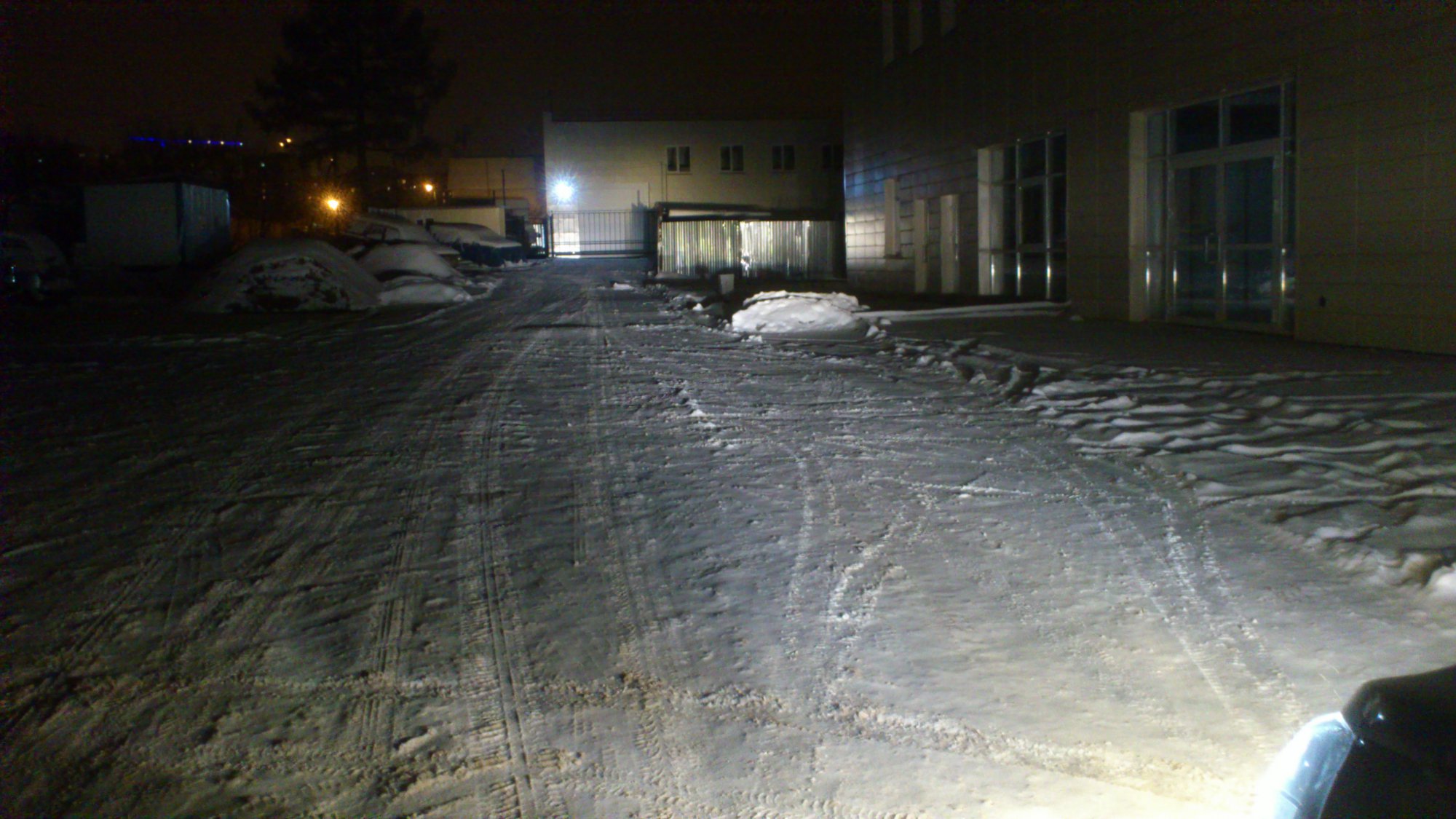

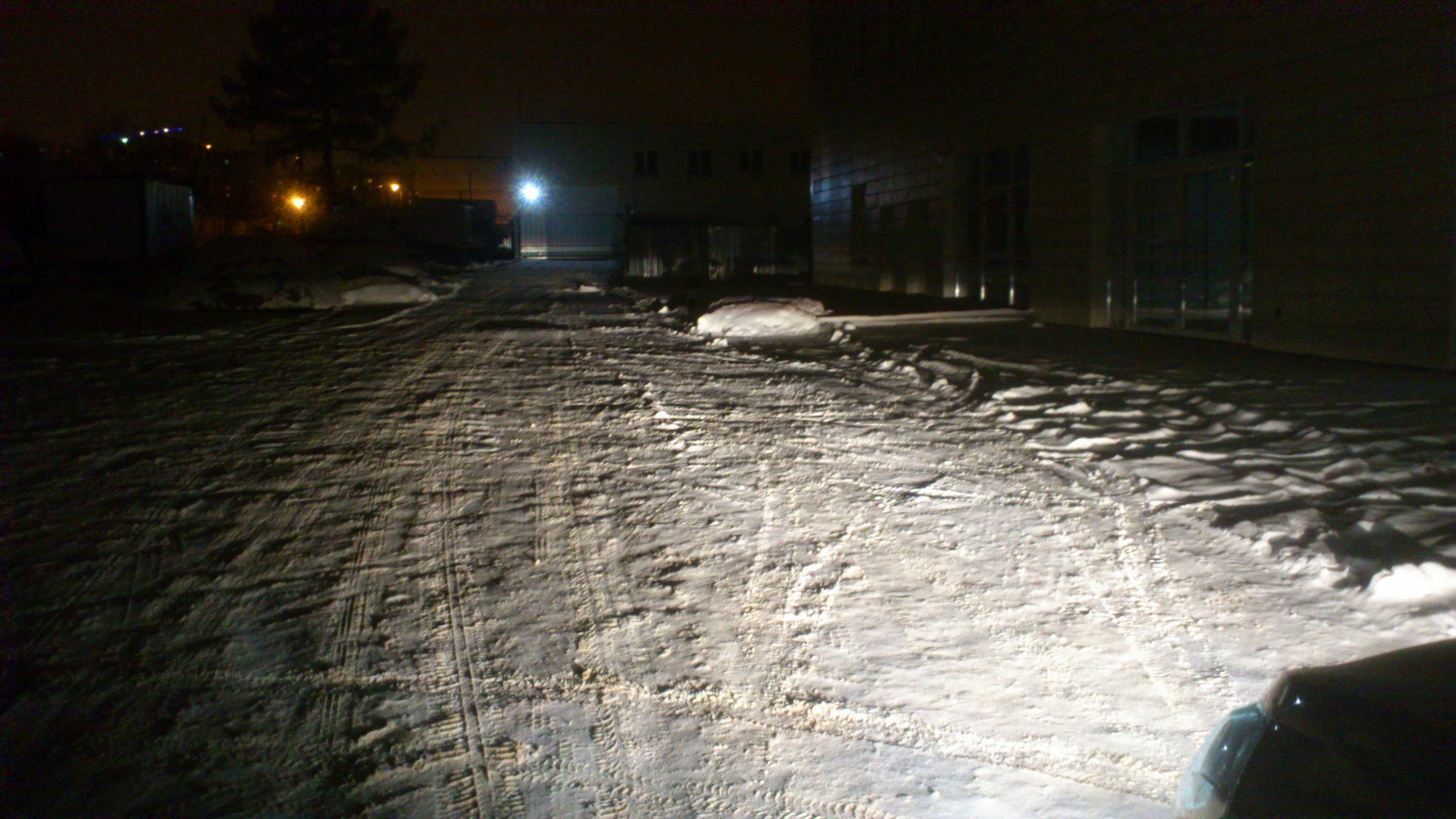

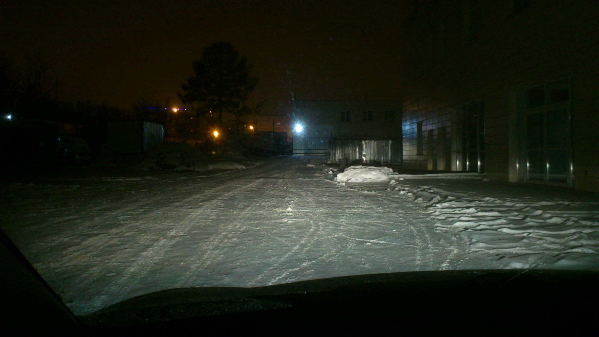

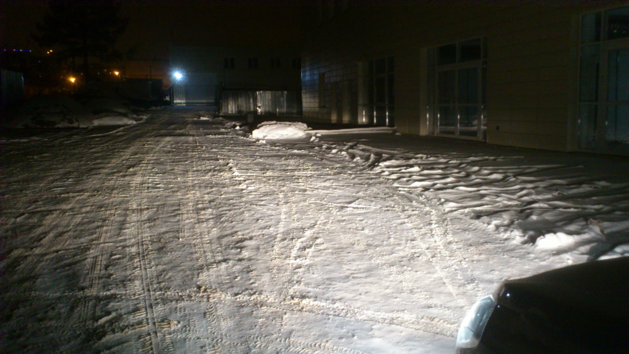

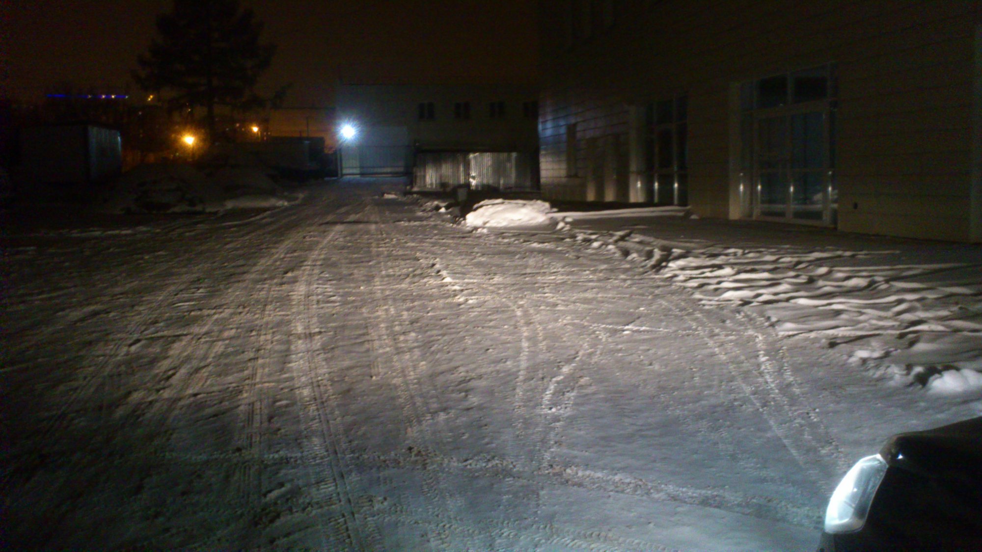

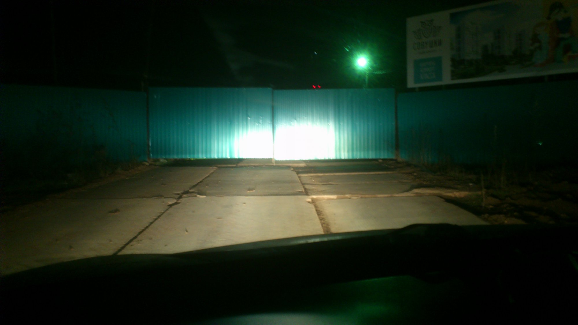

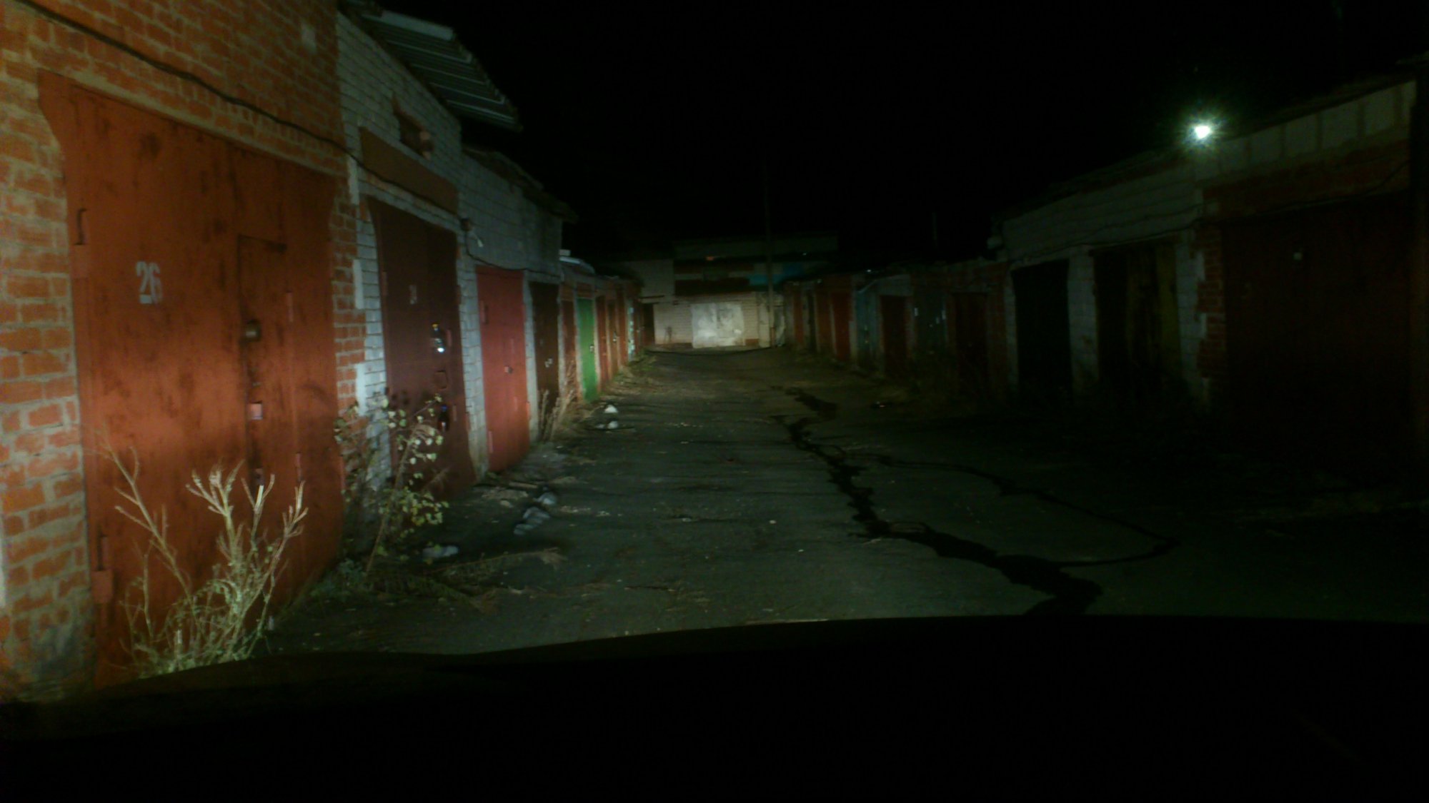

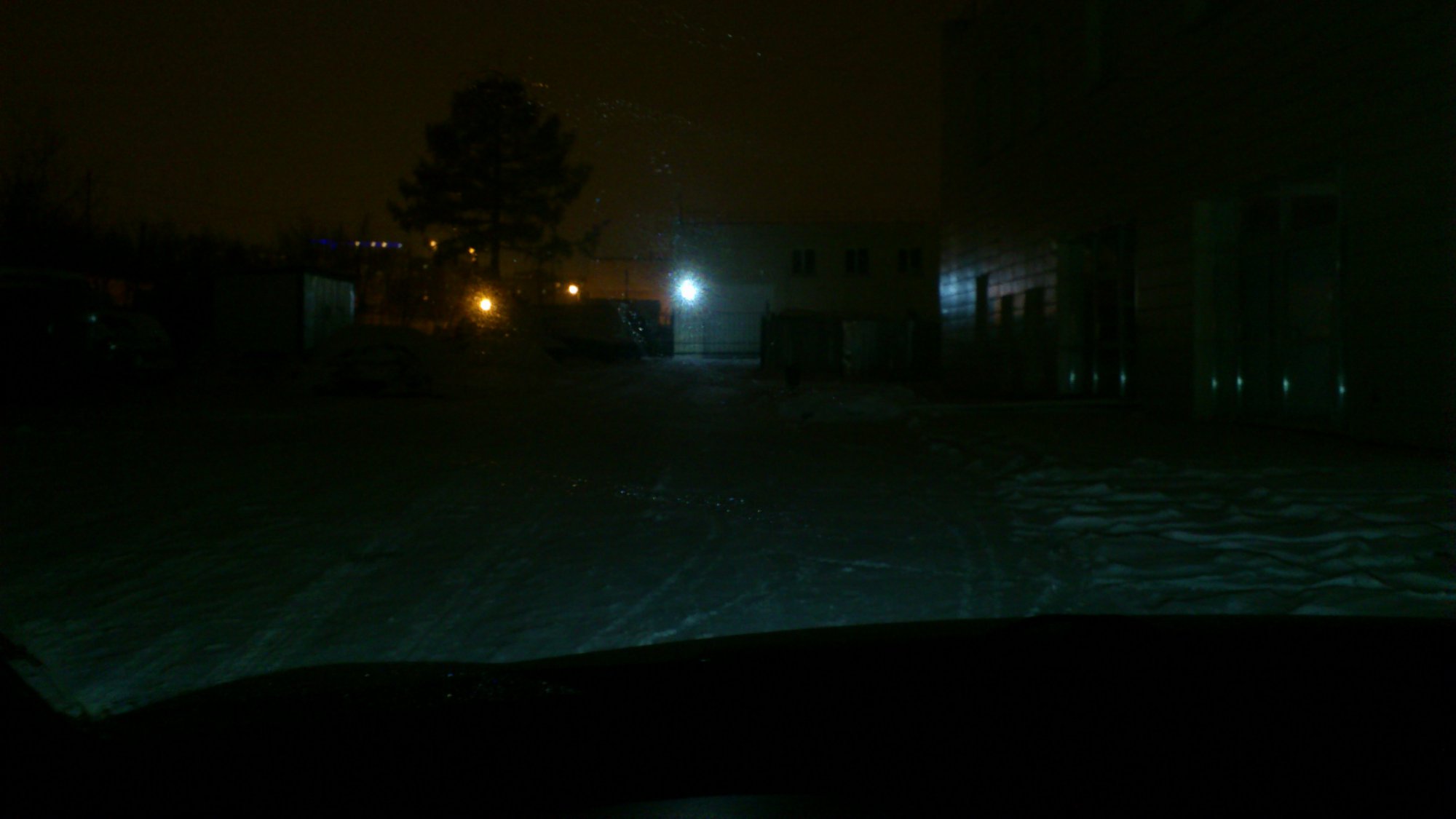

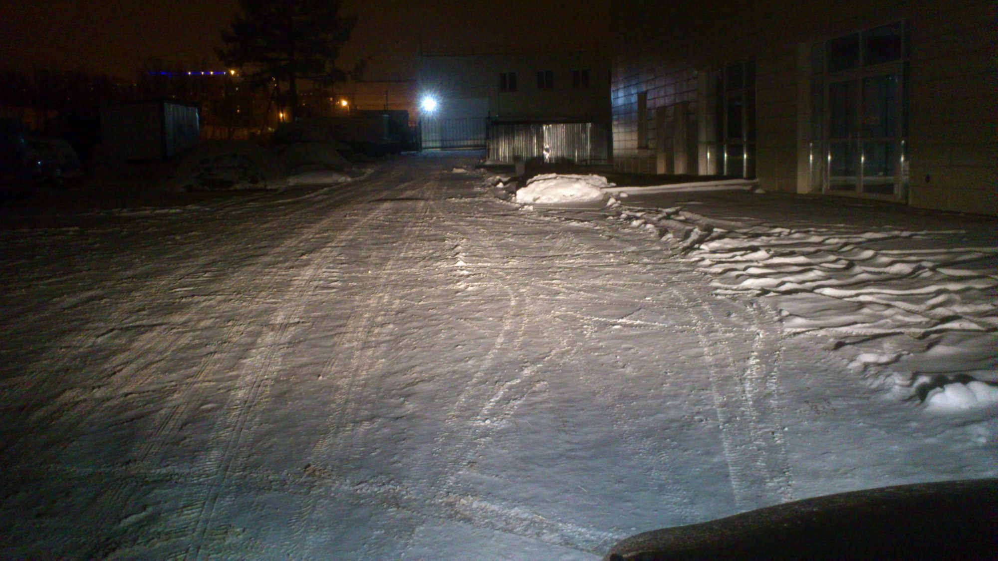

вот так светят

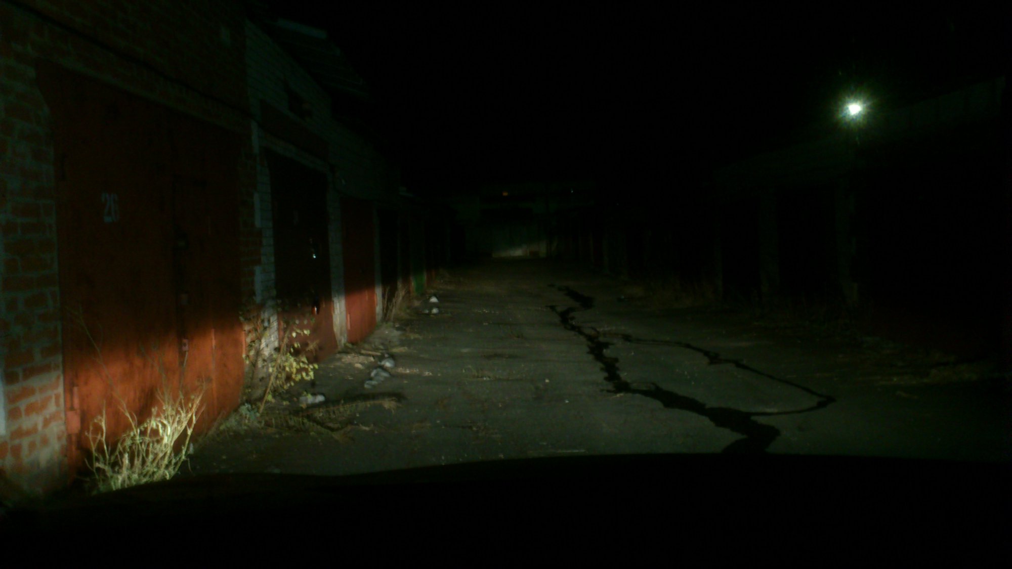

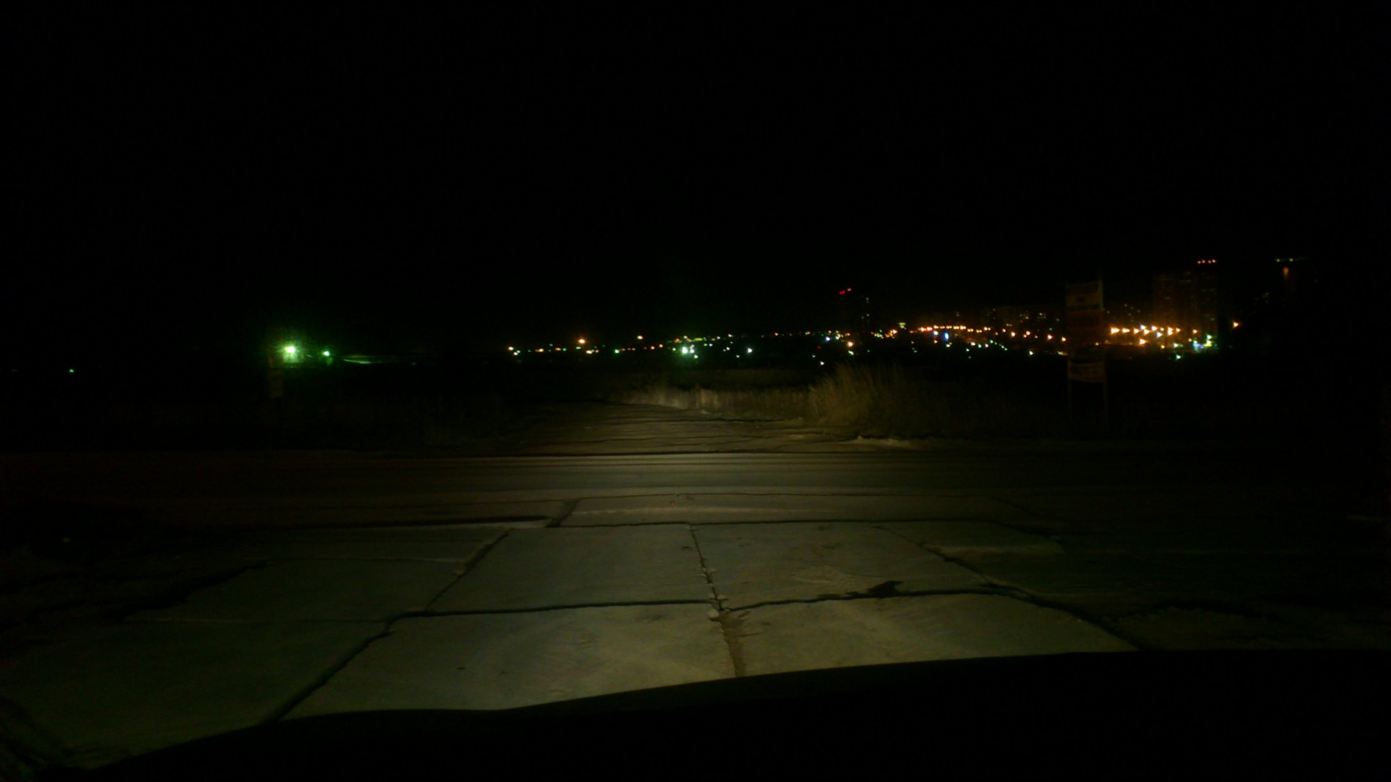

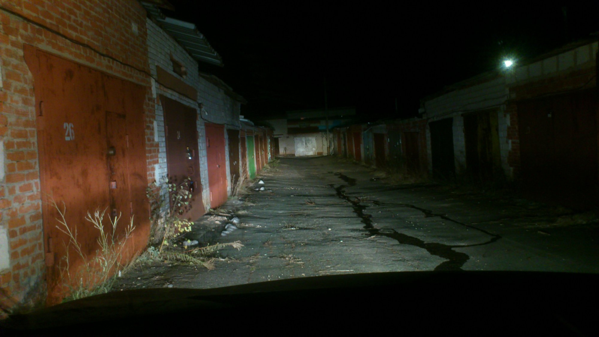

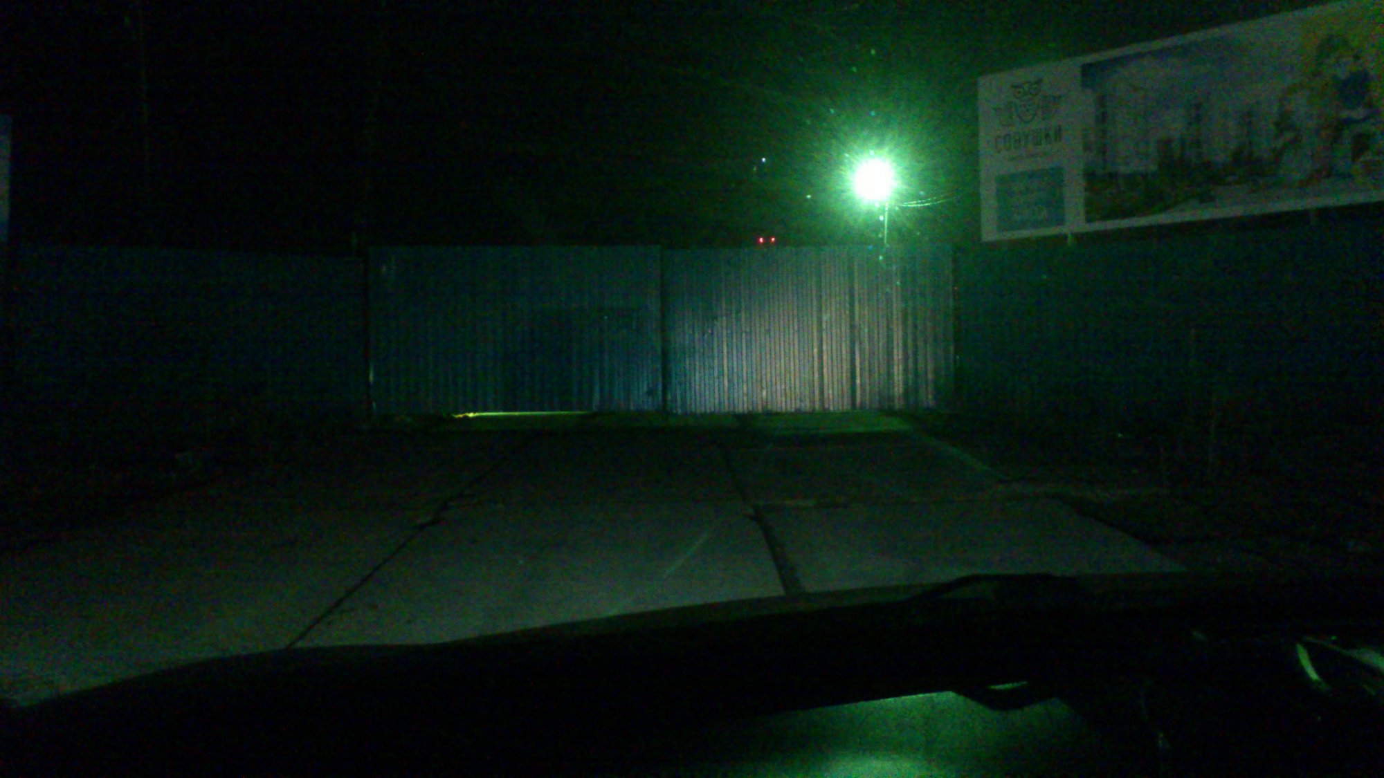

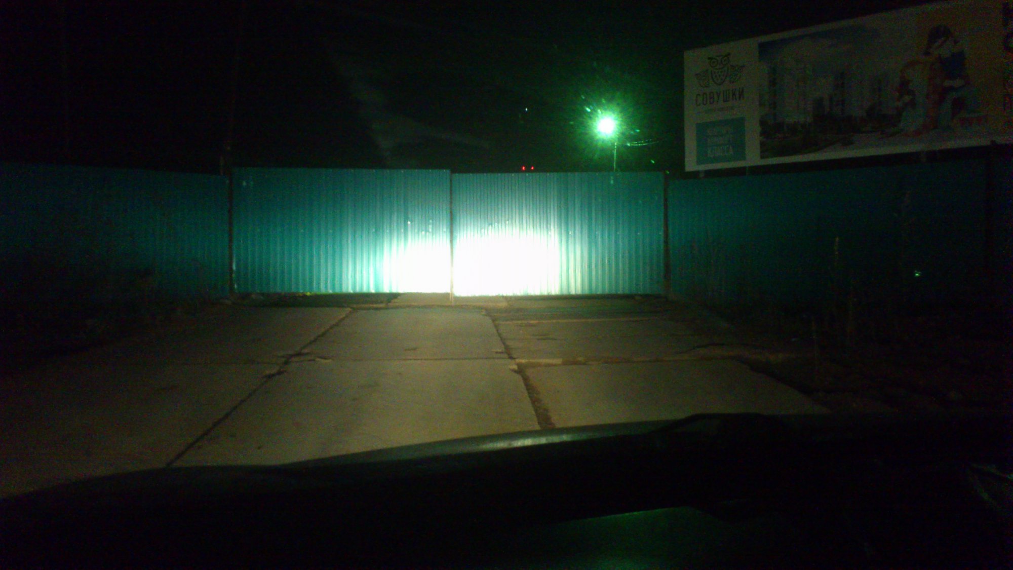

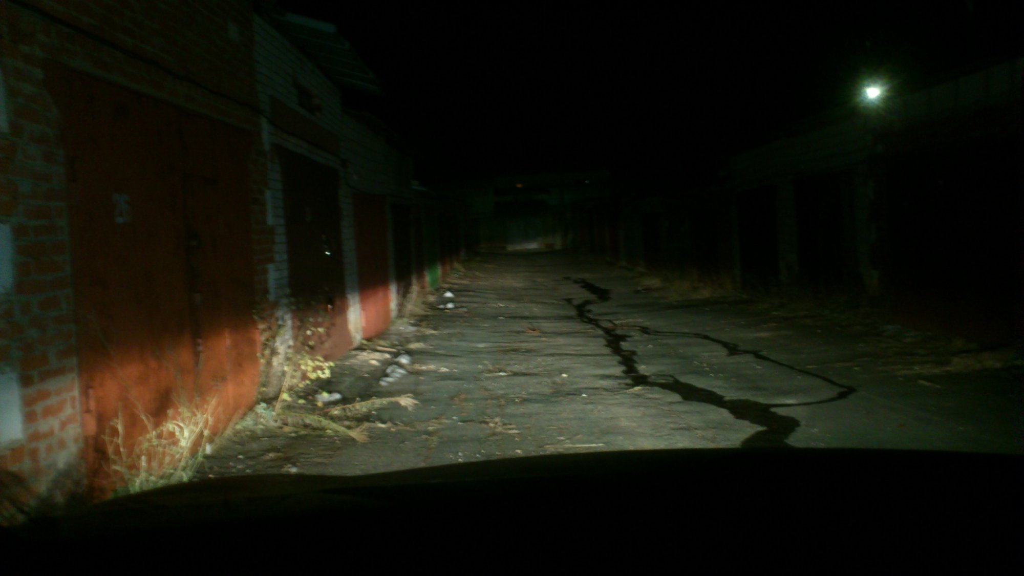

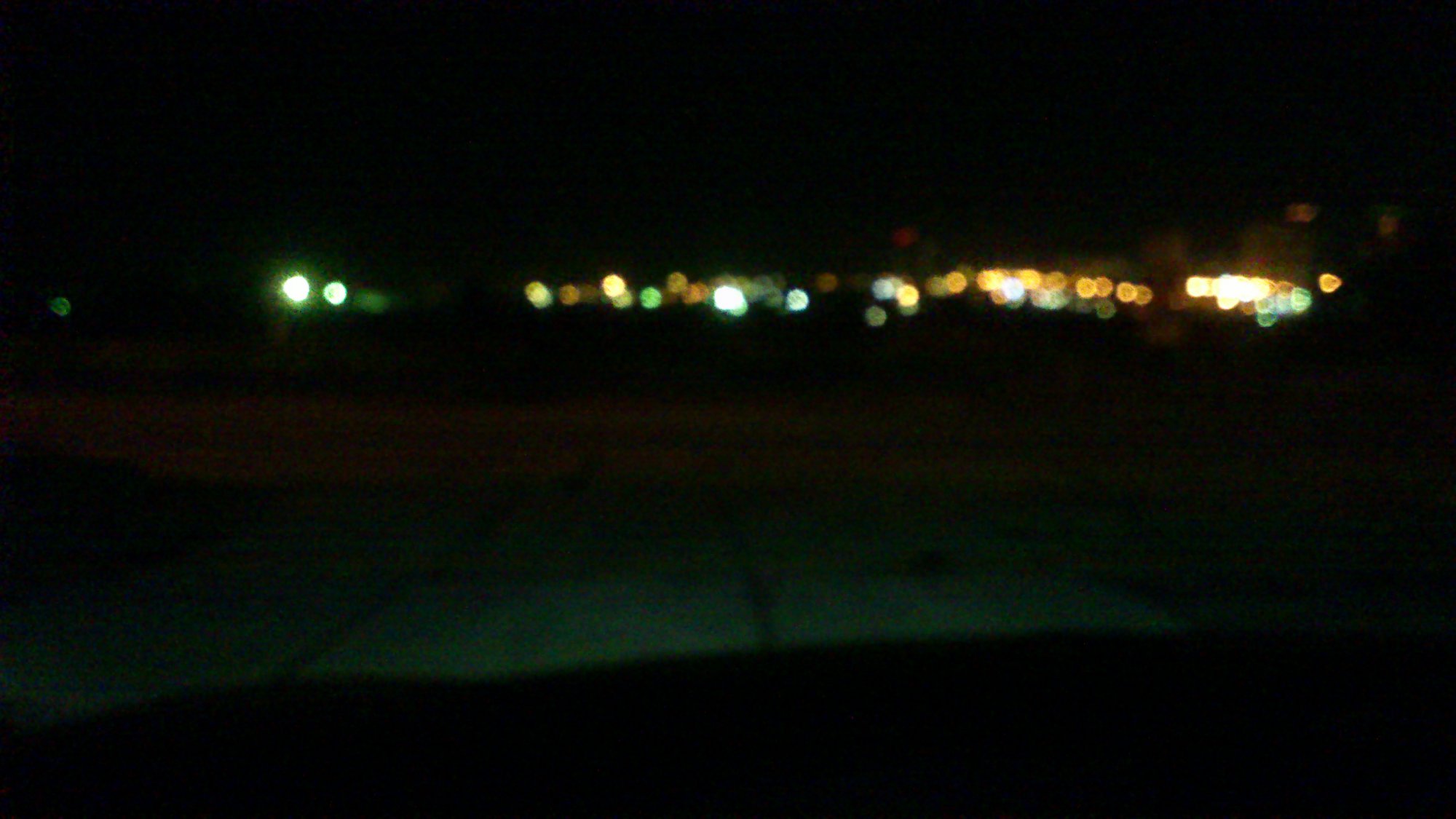

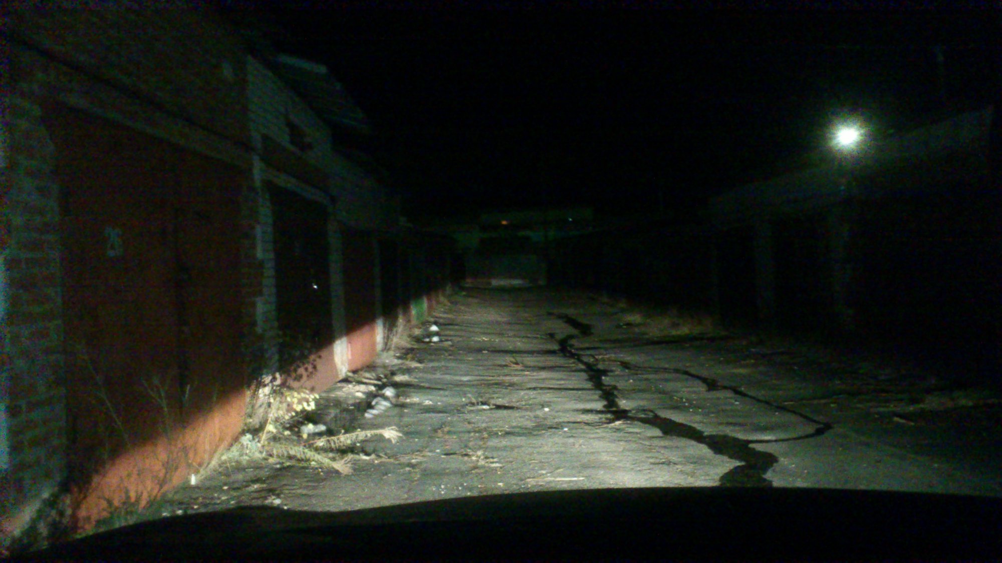

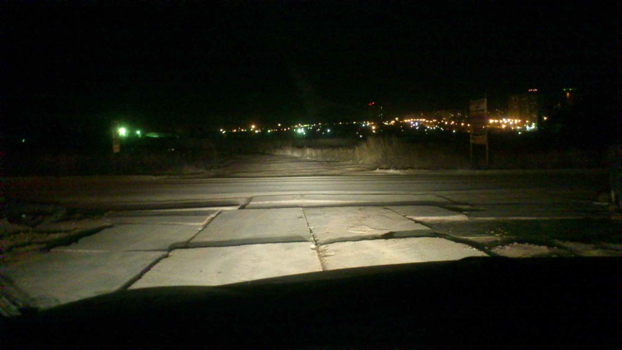

хорошие фото пока не сделал, сфотографировал свет на телефон в гаражах, фары H4 осрам найт брекер:
фото по порядку вариант 1 между гаражей под горку наклон вправо
БС, ПТФ, ПТФ+БС, ДС, ПТФ+ДС
в 2 и в 3 одно и тоже место в разные стороны
ДХО, БС, ПТФ, ПТФ+БС, ДС, ПТФ+ДС
ДХО, БС, ПТФ, ПТФ+БС, ДС1, ДС2, ПТФ+ДС
Ps. модуль ffde60 Hella это то что я хотел, в работе проверено
в октябре 2 раза съездил в деревню туда и обратно в ночь, плюс легкий туман, дождь - все неблагоприятные условия, ffde60 Hella практически заменяют ближний разве что установлены низко
еще как информация, не знаю правильно делал или нет, померял напряжение на разъемах ПТФ без ламп = 13,75 правая со стороны водителя -13,8В левая со стороны водителя, а потом на ближнем свете (с включенной одной из ламп) было где то 12,8В (не помню точно), так вот получается что либо на ПТФ проводка лучше и короче, либо на ближнем надо было вторую лампу вытащить

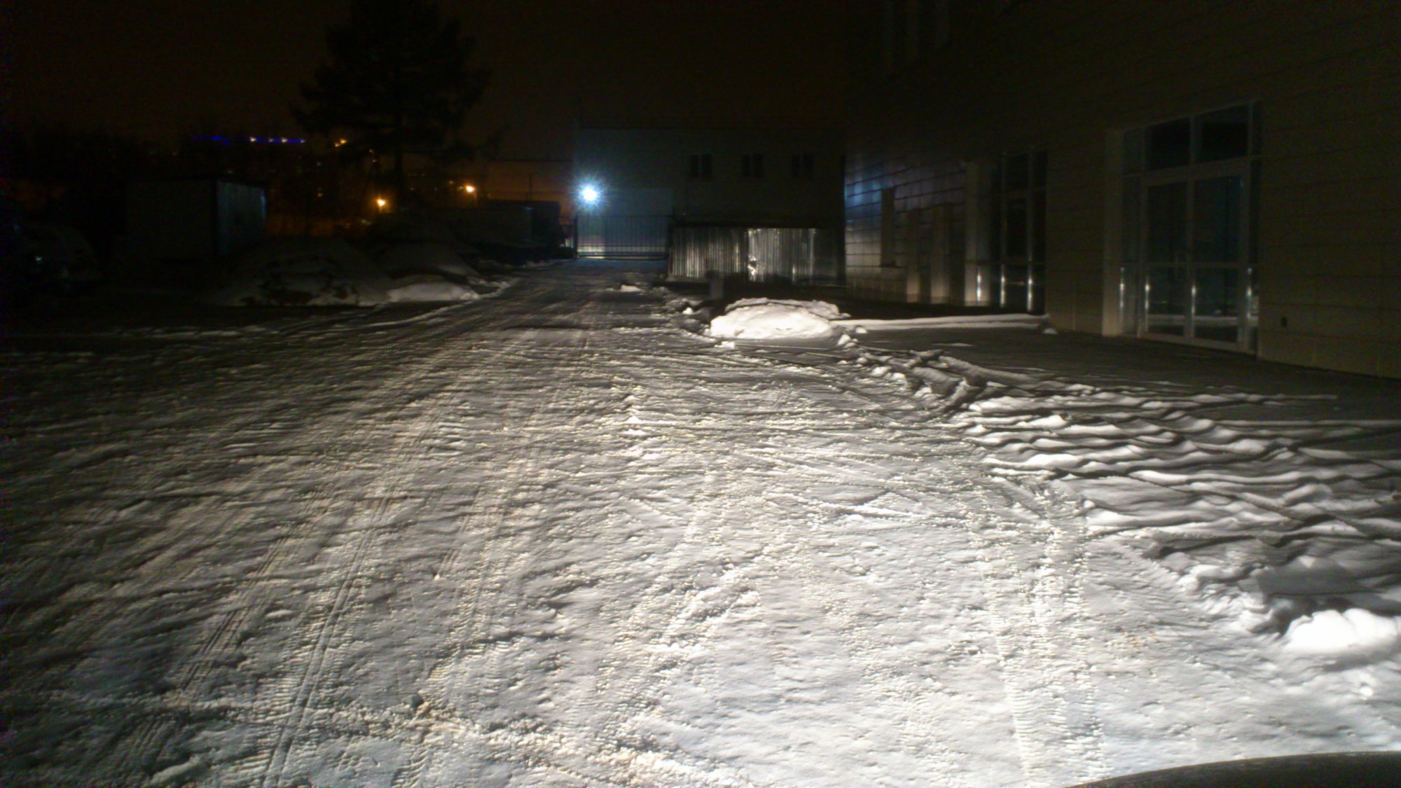

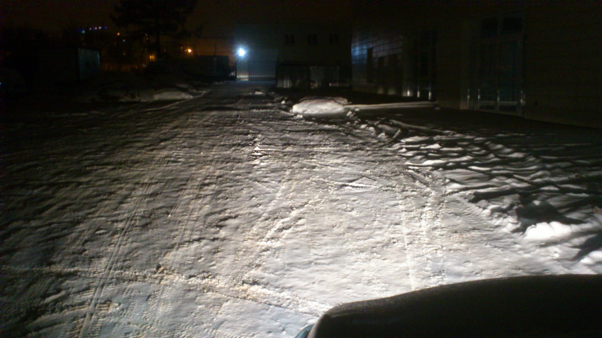

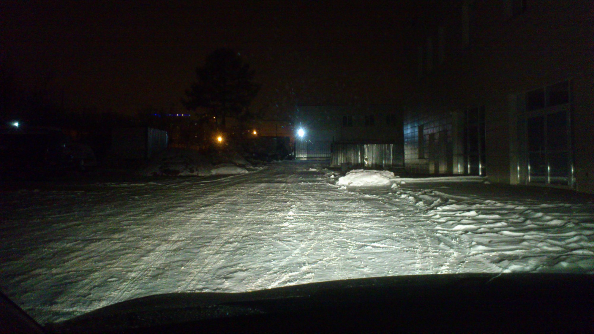

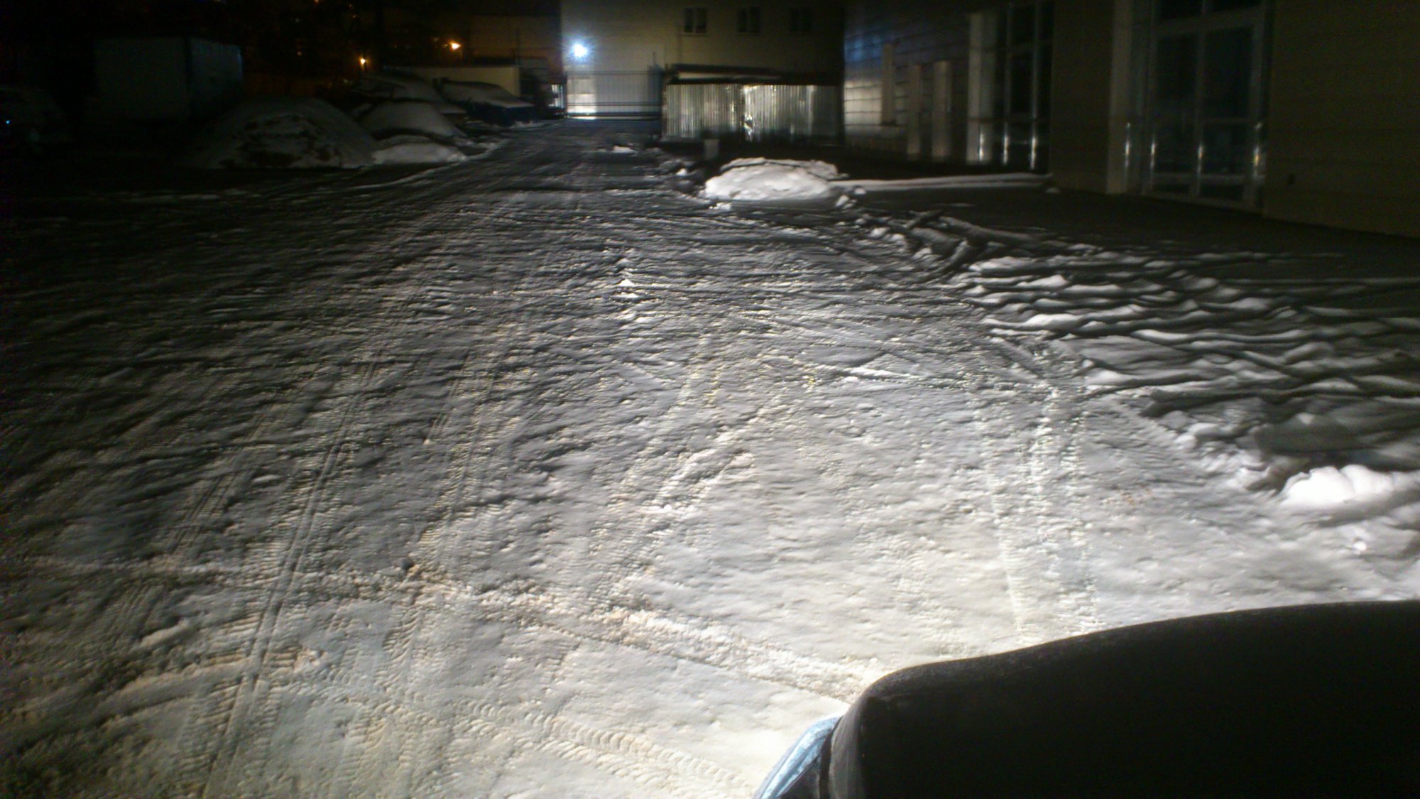

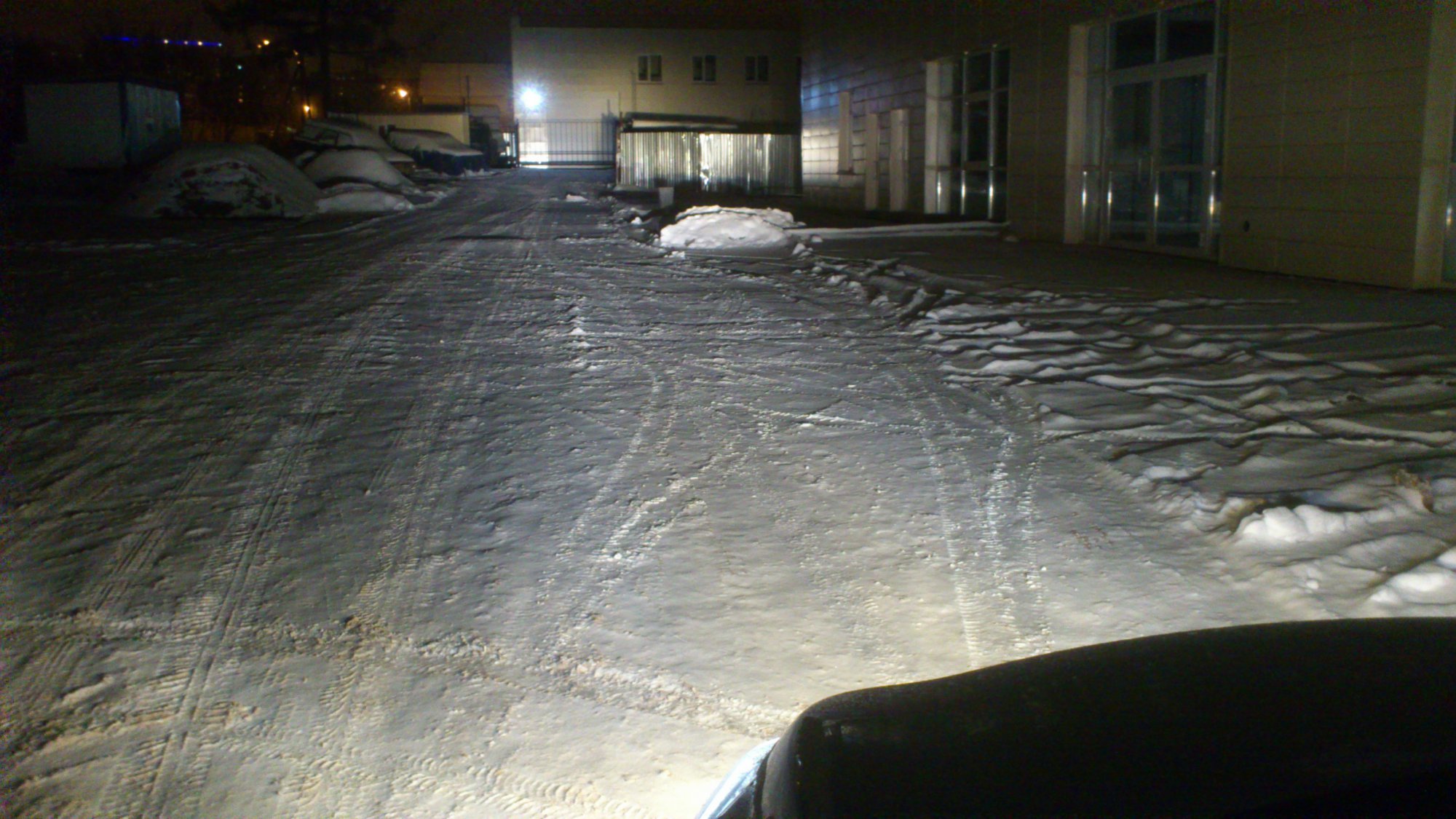

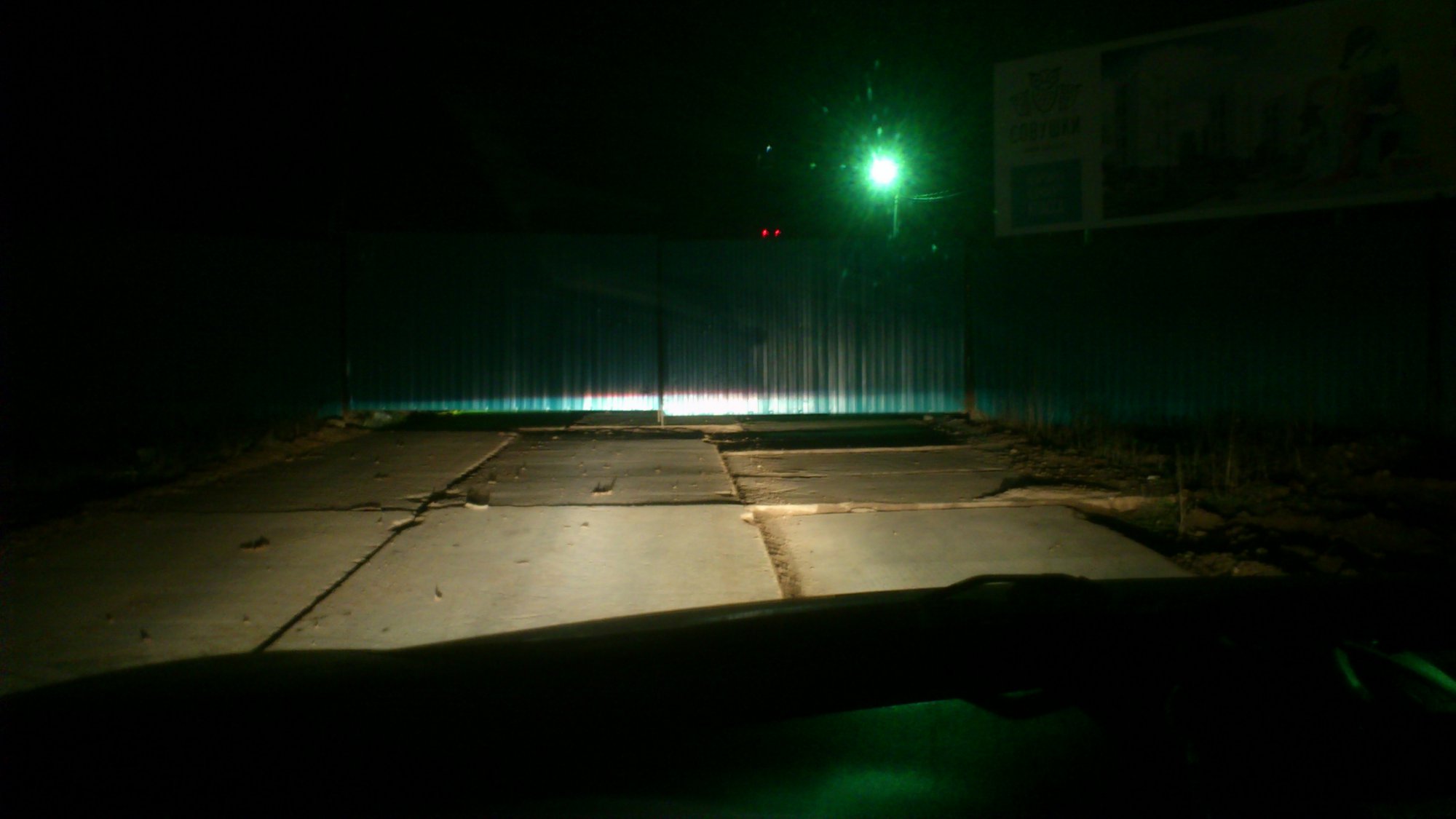

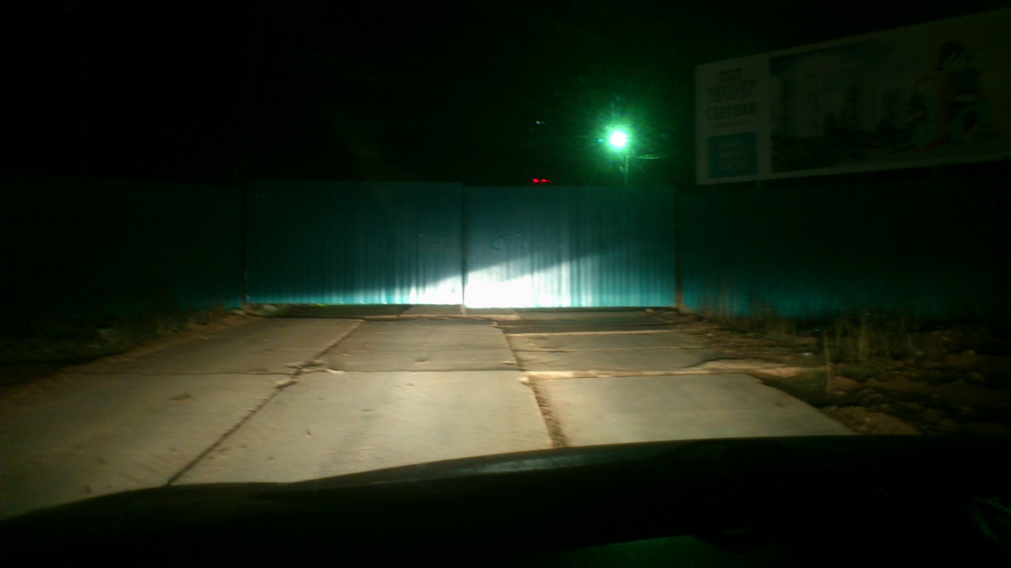

заезжал сегодня за фильтром в автодок, и когда сел в машину обратил внимание на свет фар, и место неплохое сделать фото, возможно был уклон чуть чуть в верх, а так почти все ровно + по пути свету разные препятствия и сугробы
Установочные данные по порядку (все фото по 3 штуки с разных мест):
1. ДХО светодиод
2. ПТФ модуль Hella 60мм.
3. Ближний H4 Osram night breaker.
4. ПТФ модуль Hella 60мм. + ближний H4 Osram night breaker.
5. дальний H4 Osram night breaker + доп.дальний hella micro ff (забронирован желтой пленкой).
6. ПТФ модуль Hella 60мм. + дальний H4 Osram night breaker + доп.дальний hella micro ff (забронирован желтой пленкой).

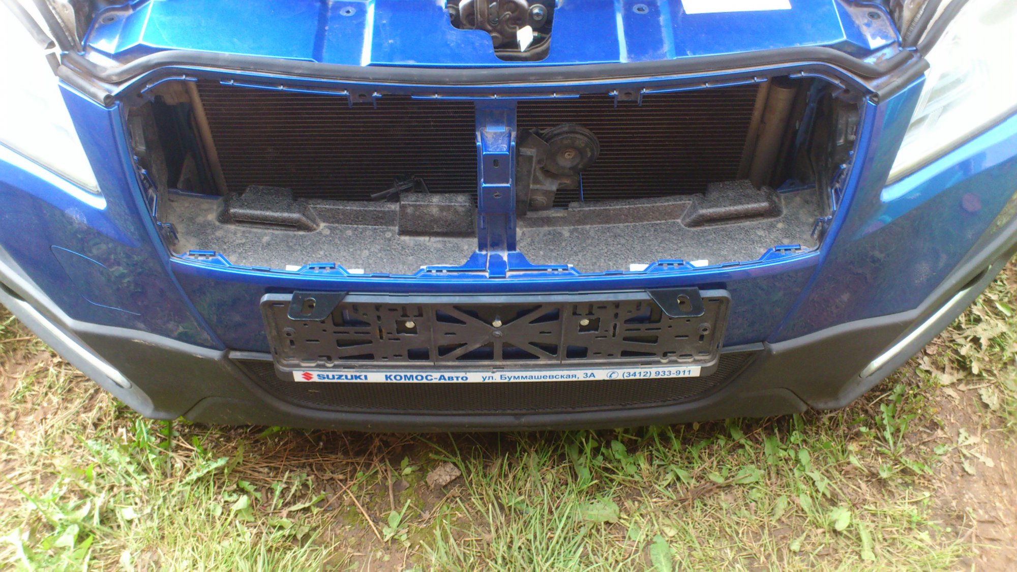

miii, А можно подробнее узнать, как удалось снять решетку радиатора без снятия бампера?
Это накладки под штатные птф?
1) снять решетку с этого поста обсуждается https://suzuki-club.ru/threads/72614/page-2#post-1193928? идеально наличие отвертки-коротыш и биты
2) это модуль ПТФ в комплекте с рамкой 1NL 998 570-011 http://www.allhella.ru/catalog/modu...ivotumannogo-sveta-modul-s-krepezhnoy-ramkoy/
рамка отдельно http://www.allhella.ru/catalog/moduli-far-linzy-d60mm/ramka-krepleniya-dlya-modulya-ff-de-d60/
модуль ПТФ без рамки http://www.allhella.ru/catalog/modu...ivotumannogo-sveta-modul-s-krepezhnoy-ramkoy/
модуль ближнего света без рамки http://www.allhella.ru/catalog/moduli-far-linzy-d60mm/d60mm-blizhniy-svet-modul-de-hb3-60w/ (он дешевле получается ПТФ, но решил уже брать именно ПТФ: а) для плохих погодных условий они будут предпочтительней, б) смотрите тест ПТФ в сравнении с ближним, 3) по ГОСТ все ОК).
по ФОТО видно что галоген отлично через модуль светит, поэтому смысла ксенон в них устанавливать в них не вижу.

1) бампер снимать не обязательно, достаточно снять решетку радиатора чтобы с обратной стороны закрутить гайки и провести проводку (тема про снятие решетки отдельно обсуждалась), оклеиваете бампер малярным скотчем (место установки), размечаете расположение дырок на бампере, и сверлите (лучше сначала сверлом на 4мм. - ищите самое длинное не меньше 100мм., потом на 6мм.), прикидываете, следующую дырку сверлите. В дырку вставляете болт и с обратной стороны закручиваете гайкой (лучше которая с ушками, так удобнее), между бампером и усилителем стоит "буфер" (типа пенопласта) с пустотами, поэтому когда будете вставлять болт в части "дырок" придется помучится чтобы попасть в дырку со стороны усилителя.

Отрегулировал свои ПТФ по ГОСТу как рекомендовали здесь.Вобщем,нормально.Главное,при ближнем свете четко подсвечено темное пятно от бампера и до начала светового пятна.
Заморочился поставить ксенон в ПТФ.Хочу 5000К.Кто что посоветует исходя из практического опыта.Буду рад всем комментам.
А фары линзованные? Автоматический корректор и омыватель имеются? Если нет, тогда не нужно ставить - пожалейте других водителей.

Нашел руководство по установке ПТФ: https://www.drive2.ru/l/6756929/ (ч.1) и https://www.drive2.ru/l/6757155/ (ч.2).
Там же в подробностях можно найти как снять бампер.
Возник вопрос по номеру ПТФ. Пишут, что подходит 35500-63J01(..02, ..03, ..04 и заменители). Окей, про последнюю цифру вообще не думаем, но еще подходит и 35500-62J01(..02, ..03, ..04 и заменители). Цифра "2" вместо "3" на седьмой позиции номера. Это как и на что влияет?
И в итоге появлось подозрение, что запчасть с этим номером подойдет и на SX4 Classic, и на Grand Vitara, и возможно на новую Vitara?

Заморочился поставить ксенон в ПТФ. Хочу 5000К. Кто что посоветует исходя из практического опыта.Буду рад всем комментам.
Посоветую так не делать ни в коем случае. Во-первых, это будет слепить других водителей, во-вторых, вы выбрали холодный белый свет или белый с синевой, смотреться он будет, несомненно эффектно, но задач возложенных на ПТФ решать не будет. Для ПТФ только тёплый свет в районе 3000К.
