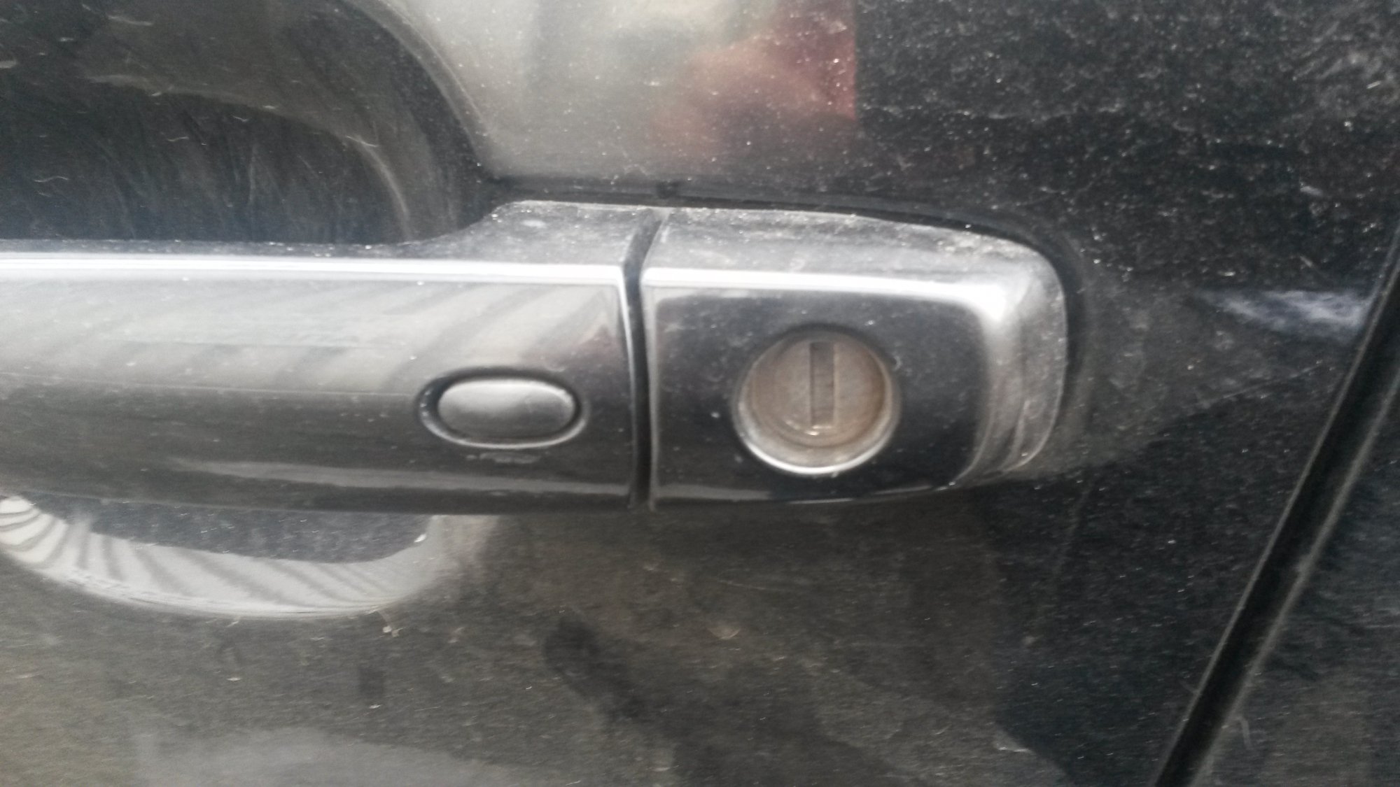

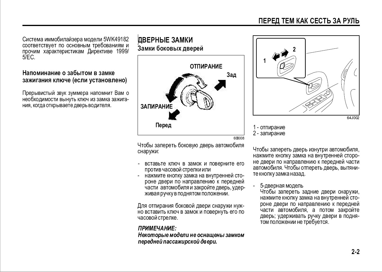

Витара 2009г.сел аккомулятор машина полностью закрыта,как открыть,нет личинок,с завода бесключевой доступ!ПОМОГИТЕ уважаемые форумчане советом,что то совсем грусно,стекло нехочется бить,раньше было такое пару раз,дверьки сами открывались,а щас неоткрылись!уважаемые модераторы если куда то нетуда написал несерчайте,перенаправте куда следует!!!
vovan
4 Март 2007
3,686
561
Читаем инструкцию от машины
Видимо, оно внутри автомобиля заперлось...
Схожу за семками... :)
Заодно бесключевую водительскую ручку сфоткаю...[DOUBLEPOST=1410360496,1410347700][/DOUBLEPOST]Собственно, сфоткал...

Уважаемые форумчане,еще дело в том что витара у меня дизельная,и руководства нет,вернее есть но оно на немецком,я конечно попрошу жену сфоткать еще раз ручку двери,но у меня помоему нет щели под ключ.а дверьки открывались раньше,у меня там GPS модуль к сигналке поставлен ,и смски слал мне когда такое было,но щас машина в подземном гараже наверное связи нет вот и неприслала и двери неоткрыла!а в руководстве что написано никто непроцетирует?!?

volodq
3 Май 2012
Вологодская область город белозерск
Сузуки гранд витара 2009г. дизель
Vovan,благодарю за руководство,жду фото своей ручки![DOUBLEPOST=1410413843,1410410480][/DOUBLEPOST]Vovan,пришла фотка ручки моей,как у тебя,извиняюсь перед всеми что наврал что нет щели под ключ,приеду домой буду пробовать ключом открывать,не факт конечно что откроется,будем надеятся,спасибо всем за советы!!!

Если с ключа не откроется то вашу машину весьма злобно отшаманили.... это есть повод насторожиться, ваапще[DOUBLEPOST=1410461912,1410461836][/DOUBLEPOST]Только не используйте ВД40 в процессе для смазки... а то в следущий раз будет реальный шанс не открыть.

Еще никак,пока в рейсе,работаю на флоте!отпишусь обязательно,как доберусь до авто!!!!![DOUBLEPOST=1412490549,1412229080][/DOUBLEPOST]Всем доброго времени суток!вчера добрался до авто,сунул ключ,поворачиваю на капот,неоткрывается(все дело в том что первый раз открывал ключом)потыркал потыркал нехотит,ну думаю все придется ползти под машину,уже собрался уходить,дай думаю поверну в другую сторону ключ на заднюю дверь,хоп и открылась,порадовался мало мало,что так все хорошо получилось!!!всем огромное спасибо за советы!!!!!
