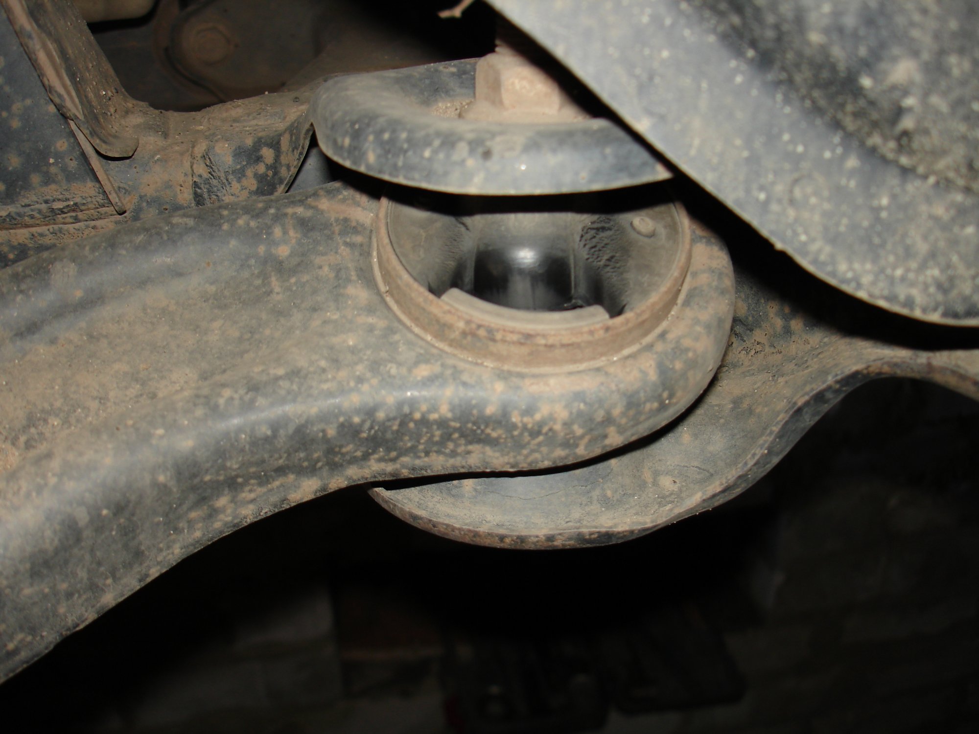

Только из мастерской.Пробег 75000,лопнул задний сайлентблок переднего рычага.Поставил от Honda CR-V 51391-S5A-801.Потребуется доработка-спилить 3 мм сверху болгаркой,после чего встает как родной.Цена-600 рублей сам(дешевле китайского!!!!!).800 рублей работа.Воронеж.Да,есть несколько аналогов с разными кодами-погуглите.Удачи.

vbkent, если сайленты задние померли, а шаровая целая, у меня от хонды СРВ стоят
51391-S7A-005 на 3 мм сточенные по внутренней обойме (сответсвенно по 1,5 мм с каждого края) еще от Сивика есть 51391-S5A-801 тоже надо точить, они идентичные, стоят чуть больше 1000 р, прокатал на них уже 60 тыщь км, начали немного рваться, думаю на тыщь 20 хватит, родные поменял на 80 тыщах. На кочках особо не торможу. Ещё есть вариант с киюшными их точить не надо, но размер наружней обоймы 66 против 65,3 хондовской. Их вообще можно по халяве взять СTR- CVKH-91 за 385р., Mando- EG545842E00 за 234р., они оба поставщики на конвеер кия и хёндай. Сейчас если придеться менять, а менять я их в скоре буду, так как буду внедрять шаровую от Хайлюкса в б/у рычаги, поставлю Mando, думаю не намного они хуже будут и цена в три раза дешевле, но это в моём случае, я за перепресовку не плачу, у меня пресс есть гидравлический. Цены для города Самары привел в пример.
П.С.Вот что ещё нашёл, есть в Украине на подобие оригинальных с двумя дырками, так и усилинные цельно резиновые. Вот сцыль http://www.salentblok.com.ua/index.php?cPath=135_136
Усиленнные в рублях выходят 770р за штуку, обычные по 646р и есть ещё по 306р, но вот сколько выйдет доставка....Узнать бы не мешало, усиленные я бы себе прикупил и точить ни чего не надо. Вот его размеры http://www.salentblok.com.ua/product_info.php?products_id=2634
