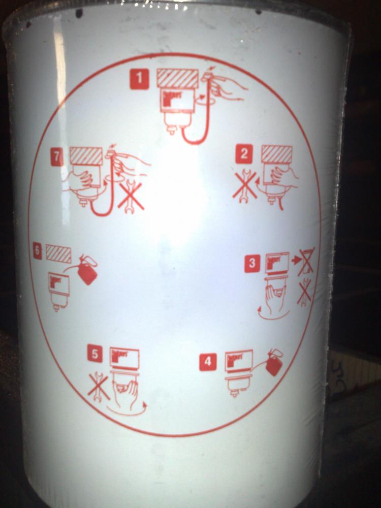

а я всё больше картинки смотрюЧитаем кар
Ёще бы расшифровать что это такое. Откручивать какой то загогулиной, ключём не откручивать, закручивать этой же загогулиной, ключем не закручивать. Или чё это такое?
Den73
Сам по себе
16 Февраль 2007
652
116
Ответ: Кто как отручивает маслофильтр на J20A?
Загогулина- это провод подогрева топлива, нарисовано что его тоже надо прокручивать при завинчивании фильтра.
