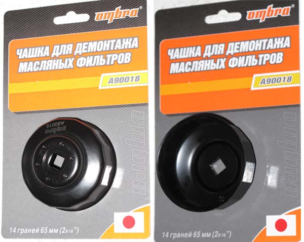

Да навалом
третий - самый убожищный, но и самый дешевый
Судя по фото я похоже себе как раз 3 и прикупил в Руси, нормально работает, без него мучился часа 2 в итоге фильтр пробивать пришлось, так сказать старый дедовский способ, два раза пробивать пришлось пока на полоборота иль чуть больше не сдвинул, сил не хватало открутить такое ощущение что перед установкой не смазали его.
А в какой Руси брал? И започем? Он Форсовский или Аист?
Кстати, в магазе интересную вещь сказали про алюминиевые стаканы. Вроде бы, если крутить его головкой за внешние грани - все получается нормально, живет он долго. Если за внутренний квадрат - выламывают это все на раз.
ЗА что купил.. )
Alexsey
16 Ноябрь 2007
Химки
СГВН 5д
Ответ: Кто как отручивает маслофильтр на J20A?
Русь трейд в коньково, 450р стоит, а вот названию не придал значения не помню.

Купил-таки съемник 14 граней, 65 мм. к фильтру приставил - вроде то, что надо. (двиг. 2 л.).
Тайвань, тонкостенный, стальной. стоит 180 рублей.
Однако, пока еще не пробовал в деле. Надо 4 тыс. осталось проехать до проверки.
Это замечательный девайс... однако вам лучше было бы купить набор.
потому что к сожалению, фильтры разных производителей имеют абсолютно разные габариты.
Думаю , ничего страшного. Будет повод остановиться на производителе,который делает такие фильтры. Если уж задумываешься о покупке съемника, то масло меняешь сам , соответственно о покупке фильтра так же думаешь не в последний момент. А если в последний - то едешь на станцию, там тебе за 200 р поменяют любой фильтр (вместе с маслом).;)
